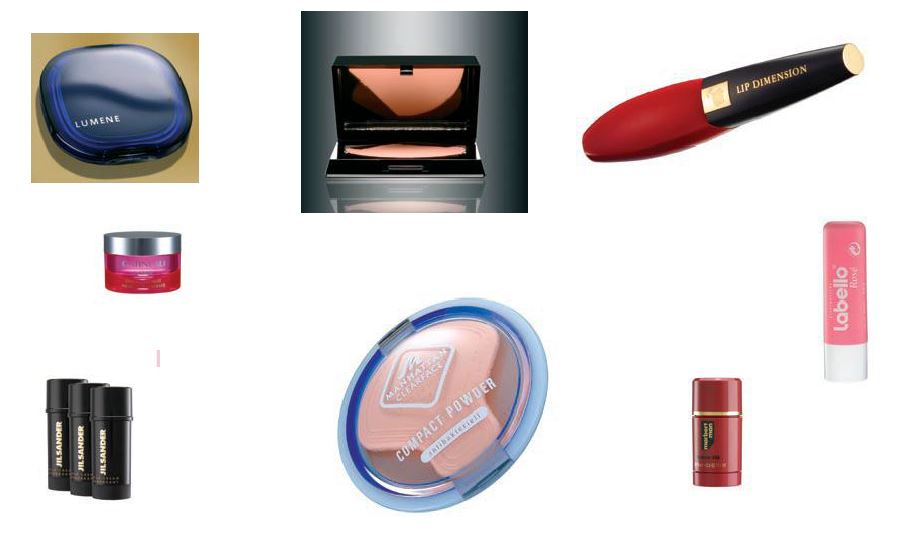

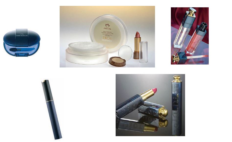

Примеры косметической упаковки из САН

Косметика :dev_ka: – альтернативный алкоголю (менее эффективный ::yaz-yk: ) способ повышения привлекательности, но требования к упаковке – те же: выглядеть дорого при дешевизне в производстве. Черные и металлизированные коробочки, пудреницы, тюбики для помады и теней, как и водочные колпачки, делаются часто из Terluran GP-35. Тому есть масса примеров.

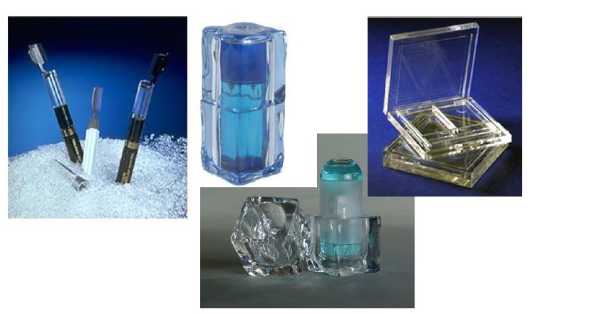

Вторым важным направлением является имитация стекла. Лучше всего стекло имитируется пластиком производства одной американской компании, но этот пластик стоит как чугунный мост, время цикла с ним превосходит в худшую сторону самые страшные кошмары переработчиков. Поэтому все стараются имитировать стекло чем-то другим. У некоторых получается. С точки зрения эстетики, важнейшим свойством стекла является его показатель преломления (в сочетании с прозрачностью), благодаря чему можно добиться игры света на гранях. Из более-менее доступных пластиков ПММА обладает наиболее близкими к стеклу оптическими свойствами и приличной стойкостью к царапинам. Проблема ПММА в довольно высокой плотности, плохой текучести и низкой хим. стойкости к жирам и маслам, в изобилии применяемым в парфюмерии и косметике.
Примеры косметической упаковки из СММА
Поэтому кроме ПП вкладышей в баночки, для разных применений (особенно – относительно тонкостенных) применение нашли МАБС, САН и СММА. Первый – из трех самый прочный, второй - самый химстойкий, третий – самый красивый (показатель преломления). Из марок Стиролюшн это Terlux 2812 (текучая марка МАБС), Luran 348Q (самая прозрачная марка САН) и NAS 30 (текучая марка СММА с высоким содержанием ММА).
