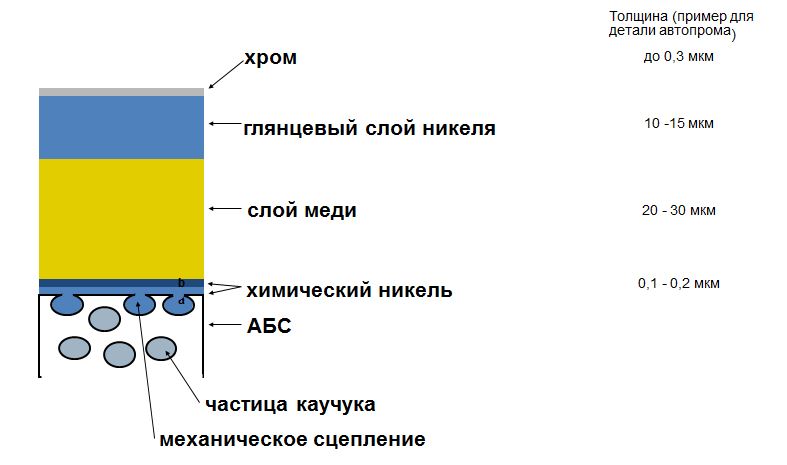

Гальваника
Гальванические покрытия бывают, конечно, не только в автопроме, но все-таки наибольшее количество АБС, применяемого для гальванопокрытий идет именно в автопром, вторая область потребления – сантехника далеко отстает. Мы об этом знаем не понаслышке, т.к. доля Styrolution в материалах для гальванопокрытий в Европе составляет примерно 70%.
Послойная структура гальванопокрытия

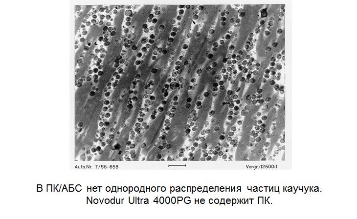

Во-первых, чтобы избежать дефектов литья (в основном это касается линий спая расплава) материал должен максимально просто перерабатываться, т.е. имеет высокую текучесть. Второй важный момент – распределение в АБС каучуковой фазы. Частицы каучука должны быть небольшого размера (поэтому массовый АБС покрывается принципиально хуже), равномерно распределены в массе, не слипаясь между собой и не деформируясь при переработке. Обычно это достигается применением специального каучука и дополнительной фильтрацией расплава после полимеризации. Много маленьких «зацепочек» для слоя металла обеспечивает хорошее механическое сцепление наносимого слоя к поверхности пластика. Именно вид и распределение каучука отличают марки АБС для гальванопокрытий от стандартных марок АБС.

Основная масса электрохимических покрытий наносится на АБС стандартной теплостойкости. Марка Novodur P2MC – своего рода эталон, одобренный всеми автопроизводителями в Европе и США. С Азией сложнее, там эта марка не производится.
Для деталей, работающих при повышенных температурах применяется теплостойкий АБС для гальванопокрытий – Novodur 4000PG.
Теплостойкий АБСЖ преимущество перед ПК/АБС
Если требуется высокая ударная вязкость в дополнение к теплостойкости, то есть АБС/ПК Novodur 4140PG, разработанная пару лет назад.
