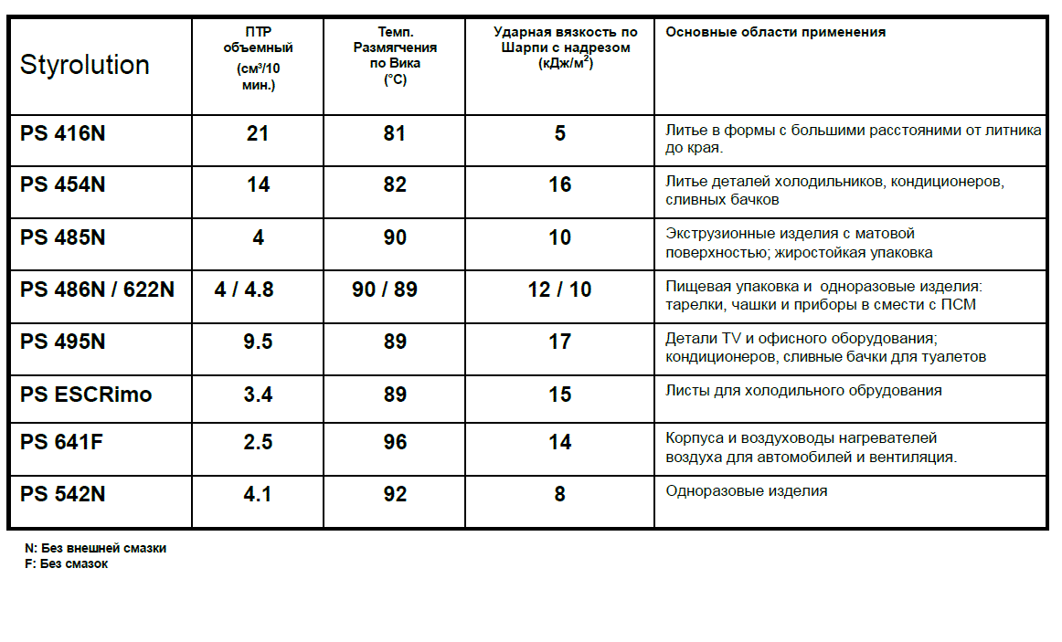

Мало кто знает, но стирольные пластики много лет назад стали объектом мирового искусства. В 1957 году французский режиссер Ален Ресне снял художественный фильм "Песнь о стироле" (Chant du Styrene), ставший классикой индустриальной документалистики. Есть русский перевод этого фильма, но у меня почему-то некорректно открываются ссылки, поэтому привожу оригинальный фильм:
в отличие от русского перевода, в оригинале комментарий идет в размере александрийского стиха.
Мои таланты не позволяют настолько же поэтично говорить о стирольных пластиках, но я попробую объяснить для людей, которые мало с ними сталкивались, почему и зачем стирольные пластики применяются.
Являясь одним из самых тоннажных полимеров (commodities), полистирол должен обладать какими-то уникальными свойствами, которые бы отличали его от более дешевых и широко применяемых материалов, полиолефинов и ПВХ, а так же самого быстро растущего - ПЭТ.
Основное преимущество полистирола - сочетание:
- высокого модуля (жесткости),
- прозрачности (если мы говорим о полистироле общего назначения - лучше, чем у полиолефинов),
- умеренной плотности (ниже, чем у ПЭТ или ПВХ),
- простой переработки (марки с разными ПТР, термостабилен, низкая усадка, не требуется сушка сухим воздухом),
- достаточно высокой теплостойкости (для своей ценовой группы).
Слабые стороны полистирола:
- хрупкость (низкая ударная вязкость), низкая эластичность,
- низкая УФ-стойкость (желтеет, мутнеет, трескается при эксплуатации на свету)
- низкая стойкость к царапинам (прозрачность и "нарядность" изделия быстро уходят)
- низкая химстойкость, в частности к моющим средствам, жирам, ароматике и т.д.
- цена выше прочих тоннажных полимеров.
Ряд перечисленных проблем решается при помощи введения в полистирол сомономеров, о чем мы поговорим в соответствующих темах.

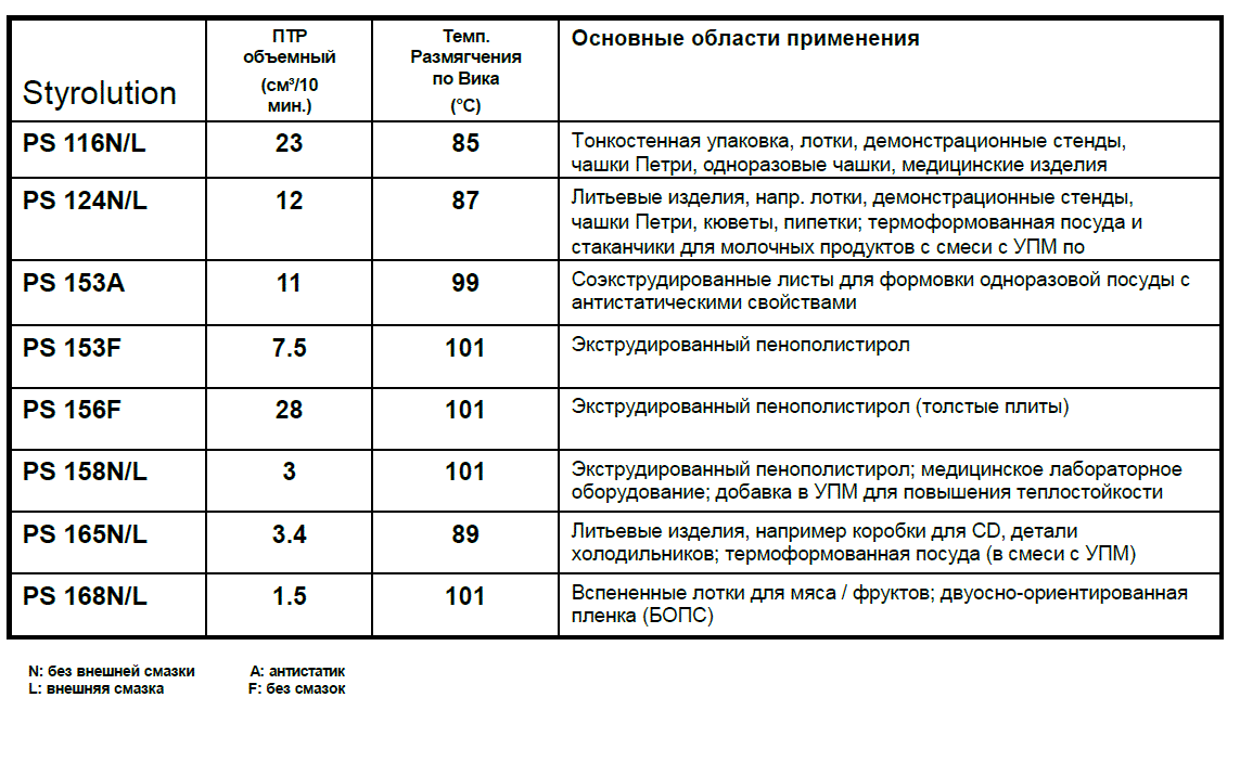

Пара слов о марках полистирола Стиролюшн, которые обеспечивают неплохое присутствие нашей компании на рынке, несмотря на довольно жесткую конкуренцию.
Полистирол Стиролюшн продается под торговой маркой Styrolution PS, объединившей продуктовые линейки BASF (торговая марка Polystyrol - просто и со вкусом) и Ineos (торговая марка Empera). Марки, начинающиеся с 1 - полистирол общего назначения (прозрачный, GPPS ), остальные - ударопрочный ПС (HIPS). Особняком стоит фреоностойкая марка ESCRimo, разработанная для внутренних шкафов холодильников, подверженных влиянию выделяющихся из ППУ газов, обычно циклопентана и хладонов.
Марки полистирола общего назначения
Марки ударопрочного полистирола
