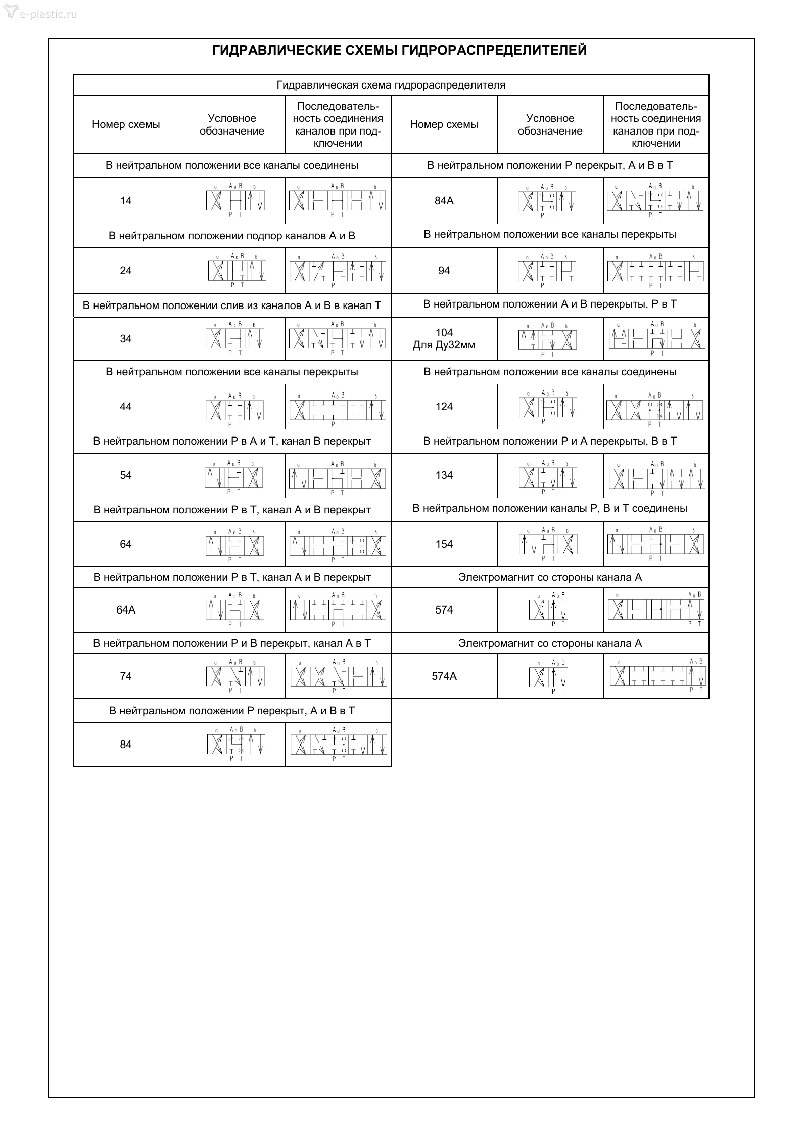

Фиксируй шильдики. По Российскому раскладу верхний пилот 34 схема. 24 вольта. Нижний 74 схема. (Шести модификаций по управлению, в смысле по каналам в большом, надо уточнять) Если будите заказывать вернёмся к этому вопросу и коду заказа. Спиши шильдик посмотрим паспорт на него. Россия клепает шильдик один на пилоте, хотя инфа относится к нижнему. Импорт делает два шильдика и на реверс и на пилот. Если покупать, то Китай или Россию - дешевле на много. Хотя давно не мониторил

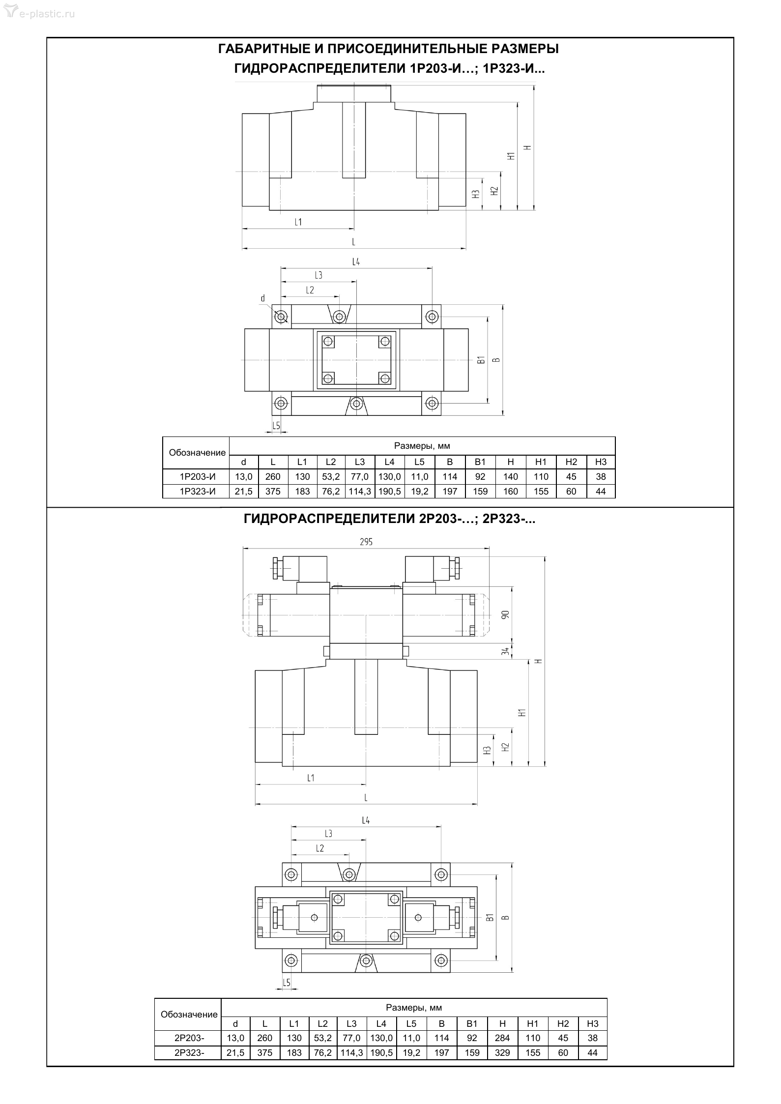

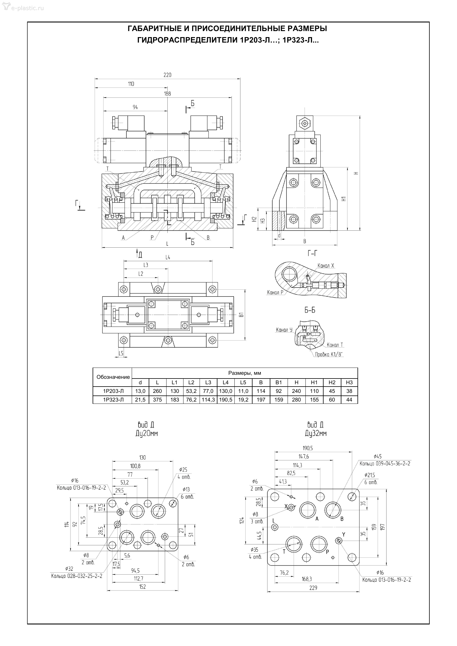

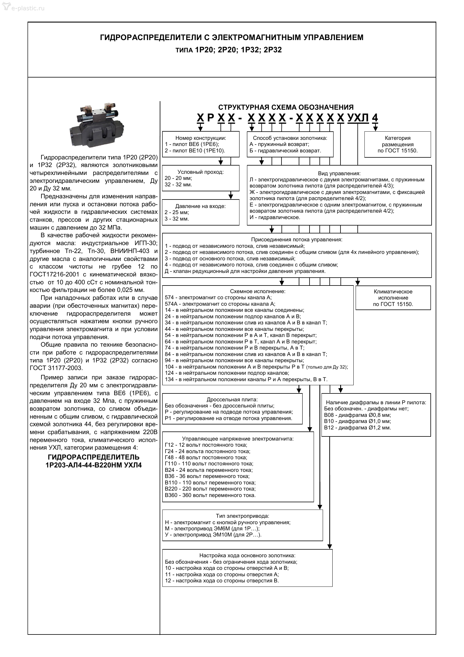

Пользуясь случаем и поводом учимся расшифровывать наши коды и разбираться что в натуре и что заказать правильно.

Ваш код для заказа: 1Р-203-АЛ-1-74-Г24Н(В0.8мм)-УХЛ4. 1- пилот ВЕ6. ДУ- 6мм; 20- условный проход; 3-Давление 320 кг/см кв.; А- пружинный возврат. ; Л- вид управления с двумя э/м с пружинным возвратом золотника пилота.; 1- поток управления вход не зависимый, слив не зависимый ( видно из схемы ТПА) ; 74- схема распределения потока большого золотника Р и В изолированы, А и Т обьединены.; Г24 - 24 вольта.; Н- кнопки в электромагниты ручного вкл.; В 0,8 - жиклёр в канале Р пилота 0,8мм. ( Заменяет шарик у немцев) Для удержания золотника большого в крайних положениях в случае просадки давления в системе в момент движений ; УХЛ4- климатическое расположение. Сохрани в ремонтной карте. Твой точь в точь такой же. Мировой стандарт. Крепеж по координатам совпадет.

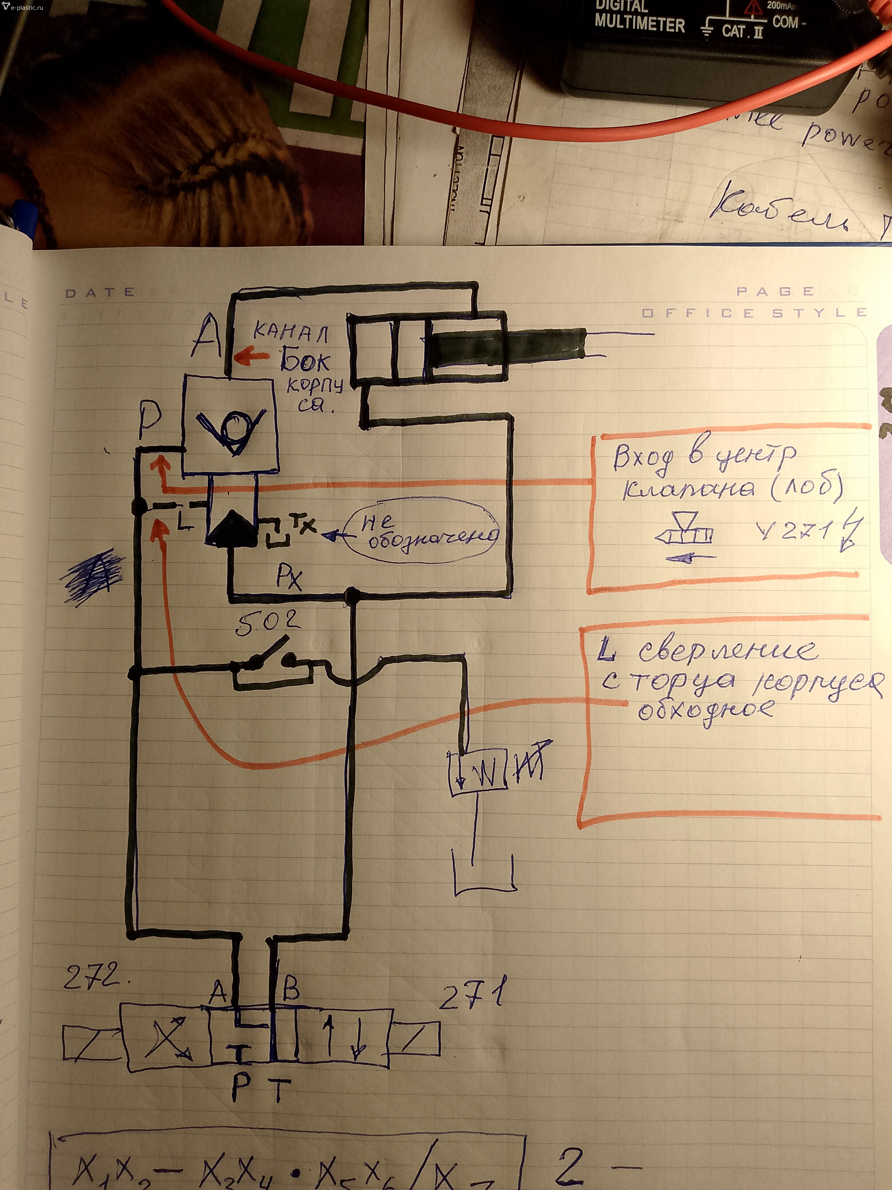

#314 Сообщение ЗЮМ » 10 окт 2024, 10:03
Значит замок при движении сопла вперёд не открывается полностью , давление давит в лоб поршня а с верху из пружинной полости выхода нет или поступает и в лоб и в пружинную полость и за счет разности площадей плюс пружина, садится на закрытие. Отверстие в боку поршня точно чистое?

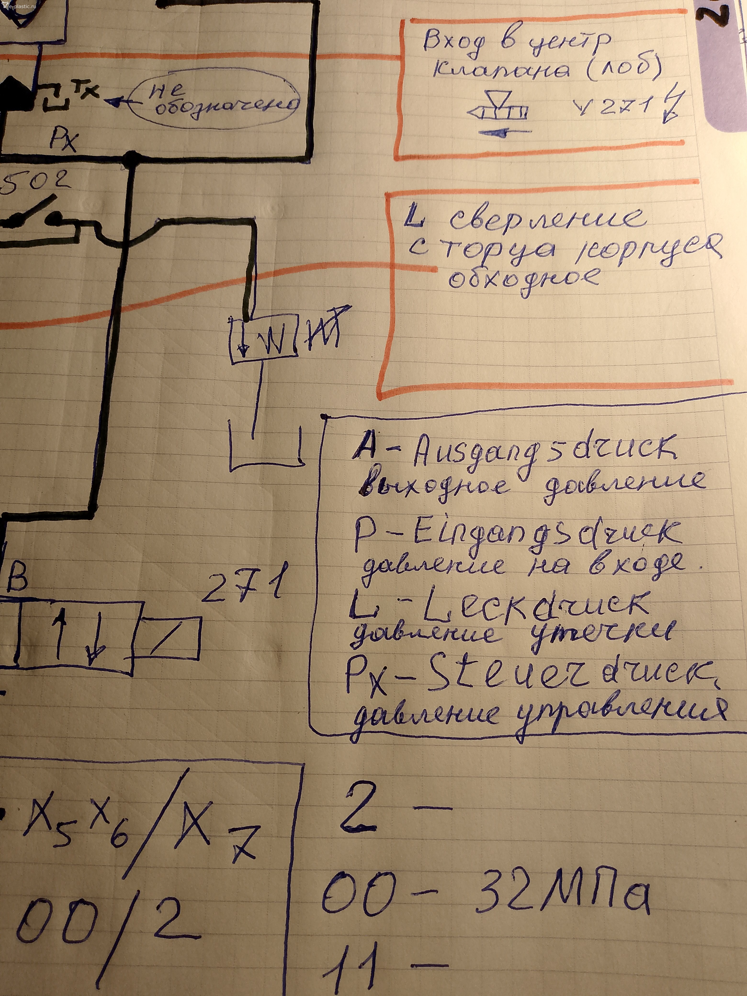

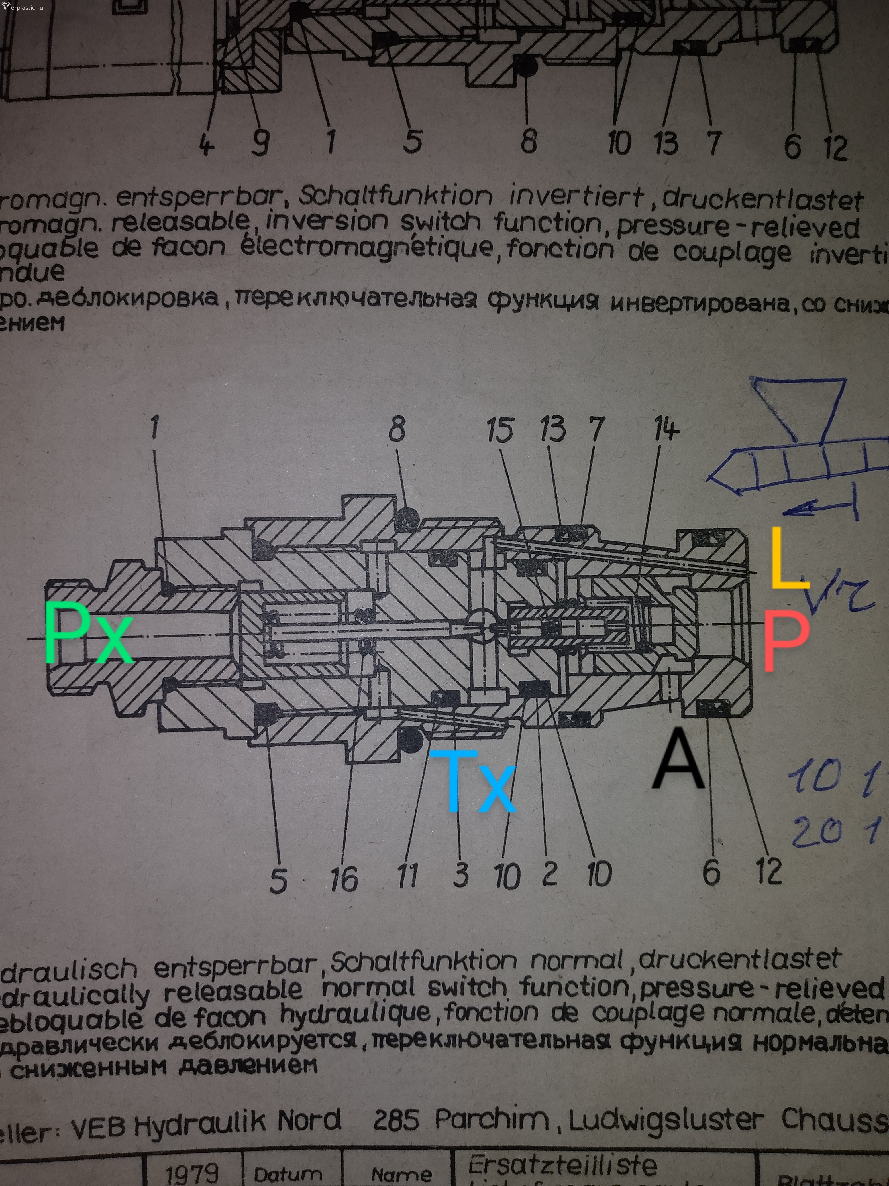

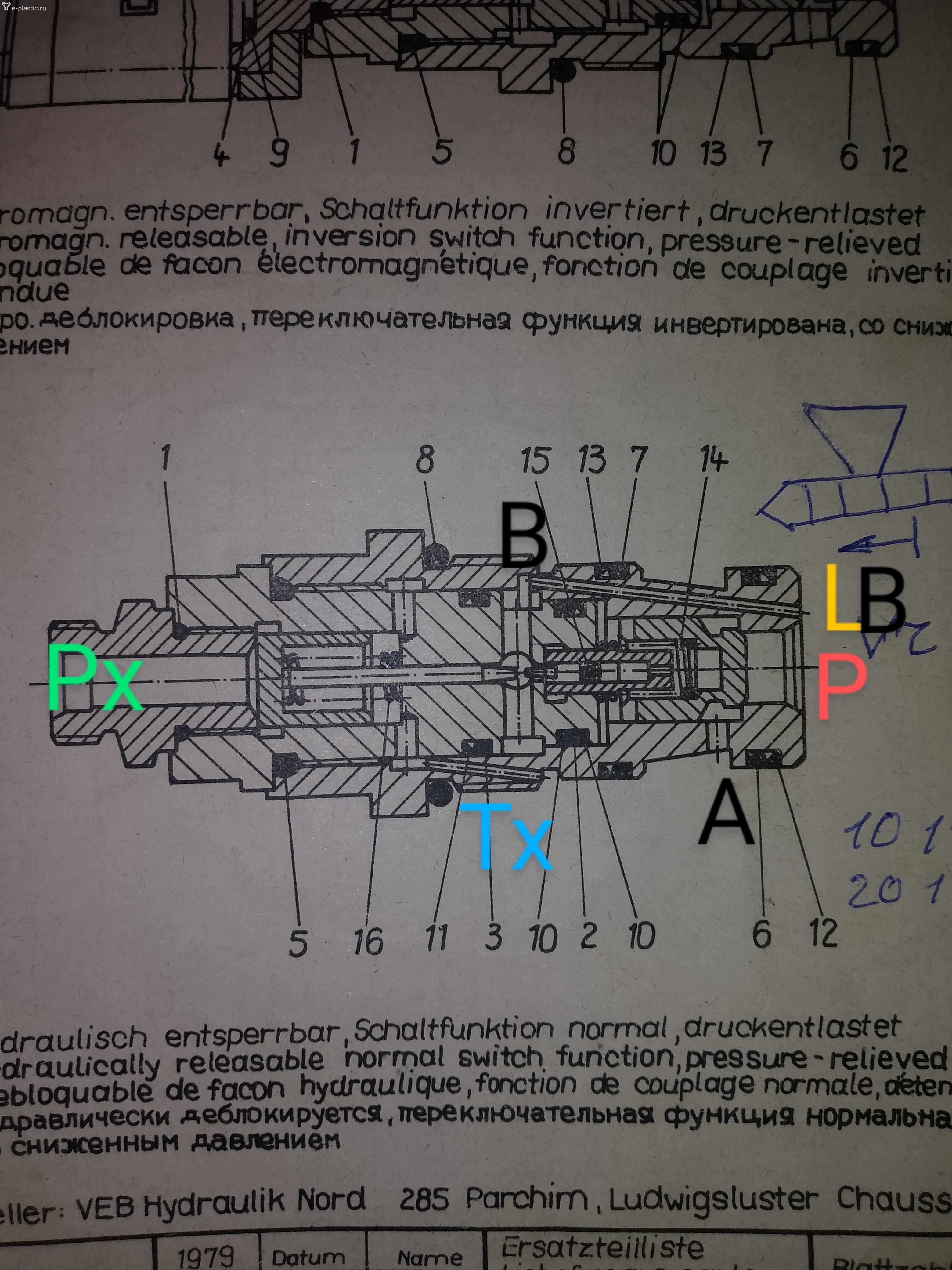

Перечитав, вспомнились некоторые нюансы по логике работы Vr30. Каналы обозначил я верно. Резкость хорошая в ссылке если кликнуть на увеличение картинок.
Сообщения: 5750
Re: ремонт KuASY 410/100
#317 Сообщение ЗЮМ » 10 окт 2024, 17:17

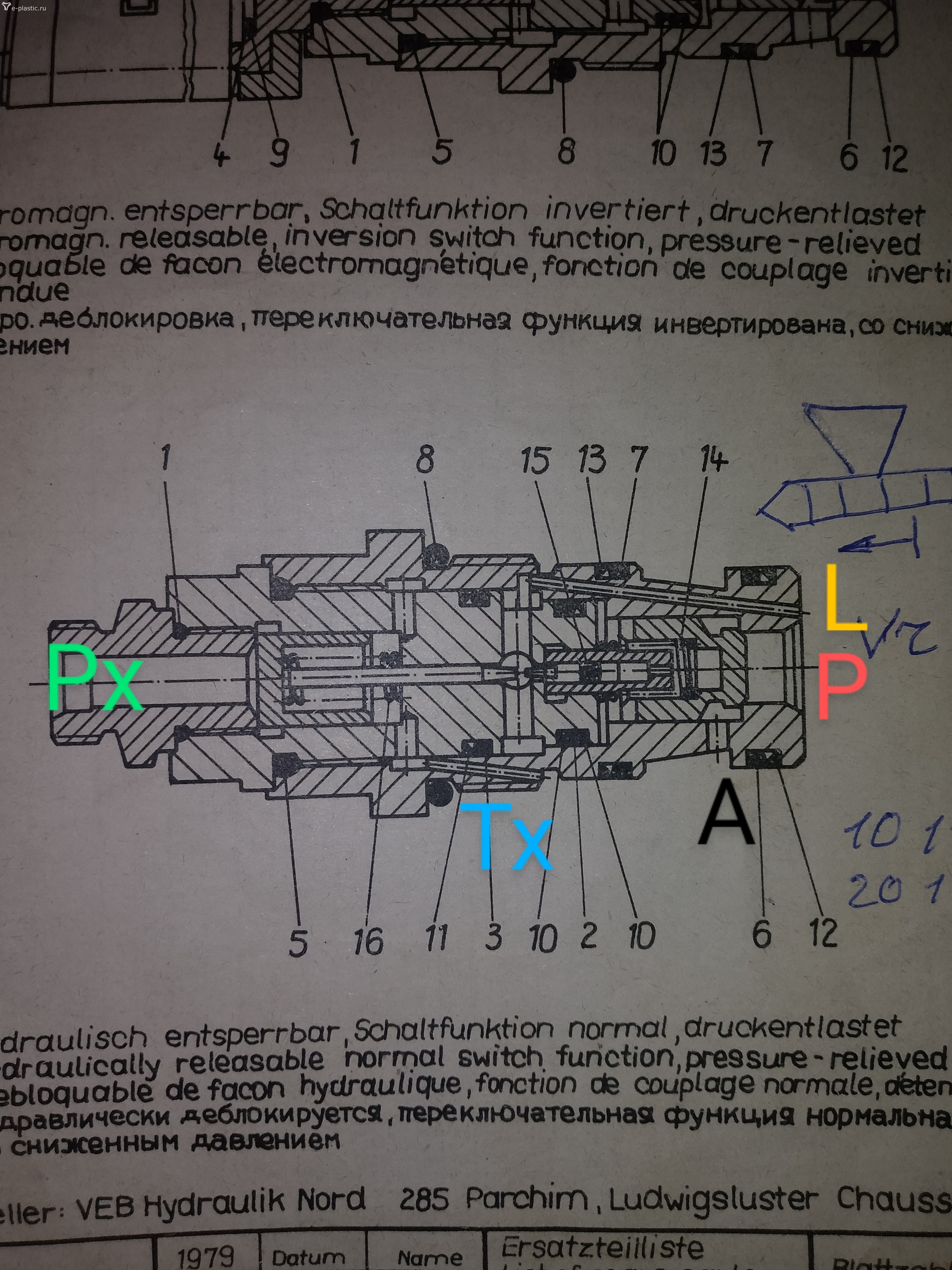

Теперь за что отвечает каждая деталюшка? Известно что на этот момент на отвод сопла замок работает нормально. (Держит ли прижим сопла в момент впрыска не известно) Отследим ход жидкости при включении 272-го магнита. Масло поступает в распределитель 271-272 из Р в В далее прямиком в поршневую полость цилиндра и в Рх поршень управления, поршень нажимает на штангу сжимает пружину вытесняя масло в Тх. Штанга нажимает на шпульку ее хоботок открывая канал. Жидкость из штоковой полости цилиндра идёт в боковой канал А давит на внутреннюю большую фаску поршня стремясь его поднять и поднимает сжимая пружину и вытесняя масло из пружинной полости через открытый канал шпульки с хоботком в обходной канал L в сторону 271-272 в порт А и Т бак. Одновременно основной поток через открывшийся поршень идёт через канал А туда же к 271-272 в порт А и далее в бак. При открытии поршня замка мы видим левая шпулька с хоботком открыта а правая должна быть надёжно закрыта! Иначе поршень замка может не подняться или зависнуть приподнявшись и движения на отвод будет не нормальным.
IgorBuyuk
Сообщения: 5750
#318 Сообщение ЗЮМ » 10 окт 2024, 17:48
Со сбросом давления аналогично. Теперь представим подвод и набор удержание прижима сопла. Включается 271-й...жидкость и Р в порт А распреда далее к 502- му и предохранительном у клапану настройки усилия прижима сопла, далее в центр Р( красная) и L сверление к шпульке с хоботком открывает ее выпуская масло с пружинной полости давая возможность поршню открыться и пропустить масло в штоковую полость цилиндров после упора сопла в форму давление растет срабатывает 502 и 271-272 отключается. Замок захлопывается сохраняя давление в штоковой полости цилиндров. За счёт давления в боковой канал А давит в фаску стремясь поднять поршень но в то же время давит в мелкое отверстие создавая давление над поршнем в пружинной полости и из за разности площадей плюс пружинка он вынужден прижаться к седлу сохранять прижим сопла и ждать пока Поршнь Рх не нажмёт на шпульку с хоботком. А нажав на нее давление над поршнем соскочит в слив канал L и замок будет готов к открытию.
Сообщения: 5750
#319 Сообщение ЗЮМ » 10 окт 2024, 18:27
Слегка только не догоняю роль правой шпульки иглы? Думаю для скорости срабатывания. В этом и есть мой 1% недопонимания. А так в принципе в ссылке все разобрали и сделали работу. На этом мы тут и успокоимся пока. И какое давление? При подводе когда медленно идёт? Большое это понятие у всех разное. Цыфры? И конечно в документации присутствует путаница по поводу L и Тх. L у них на чертеже там где я считаю находится отверстие Тх.А сверление обходное вообще не обозначено.

На гидравлических схемах может встречаться буквенные обозначения P, Т, Х, Y, L и М – это линии напора, слива,
управления, слива управления, дренажа и место подключения манометра.(((((((Хорошо, L- дренаж. Y-cлив управления. Тогда какой буквой обозначим обходное сверление. В одном случае оно под давлением в другом случае оно в сливе. Могу назвать и Рх- давление управления, могу Тх- слив управления, Y- слив управления или просто канал В.... Короче, наверное про это сверление решили умолчать. Специалисту то ясно что ему понятно и по схеме или исходя из опыта. Даже если ошибка в схеме. Но поток то реверсивный у Vr30. У Vr 20 только в одну сторону. Приклеил букву В . Думаю на этом достаточно. Если нет желающих поправить, добавить, поспорить.
Сообщения: 5750
#322 Сообщение ЗЮМ » 10 окт 2024, 20:03
По вопросу Vr30 в заключение скажу: Вынимает поршень с пружиной. Трубку Рх снимаем. Штуцер Рх глушим. Тройник глушим. Под сх 34 распред 271-272 ставим модульную плитку с замком в канале А. Прямая аналогия работы знаков формы. Цена вопроса 4500 рублей. С Vr 20 этот номер не прокатит.
