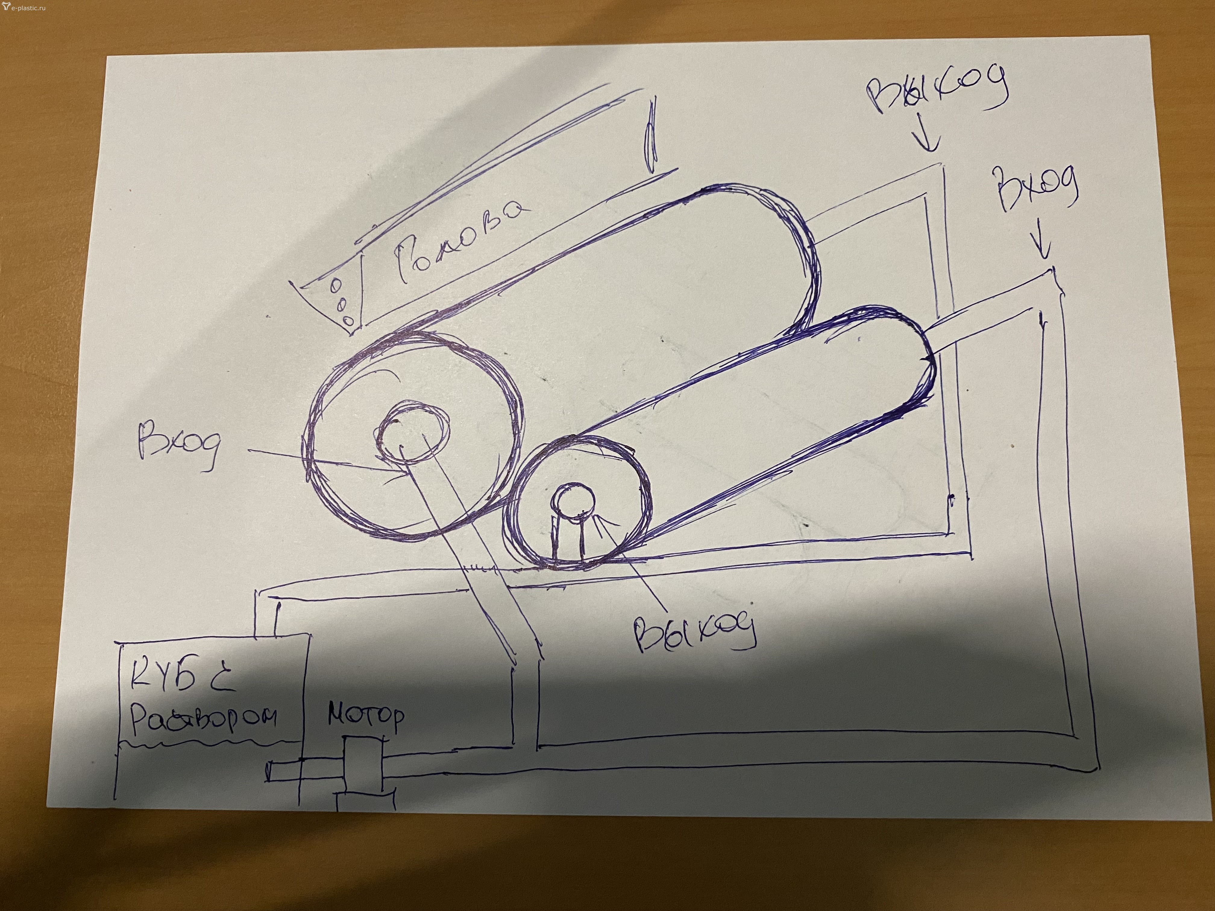

С охлаждающим валом у нас переодически проблема , очень сильно греется рука не терпит и соответственно пленка не остывает линии в принципе нет она где то под валом
так проблема не в расстоянии от фильеры до вала, а с охлаждением.
Переодическая проблема - это с какой переодичностью и длительностью? Кадый час по пять минут, каждые сутки по часу, или что то иное?
Каким образом вал охлаждаете?

Я забыл Вы писали что чиллера вода идёт из системы, у вас скорей всего охлаждающий вал и его надо промывать, поэтому он нагревается.

В месяц пару раз , охлаждается чиллером (вода замкнутый цикл ) 18-20 градусов

Температуру сделаете пониже 15гр. Промывается кислотой ортофосфорной, посмотрите в ветку данную где-то уже обсуждали как промывать.

Уже пробывали этой кислотой , хватает на месяц полтора а потом опять нагрев идет

Это зависит от такого сколько содержится солей в воде, попробуйте промыть валы ещё раз и после этого установите фильтр на входе посмотрите будет лучше или нет.

Для того, что бы более предметное понимание имеющейся у Вас проблемы, а также при желании с Вашей стороны в поисках её решения, необходимо более конкретное и предметное описание проблемы, оборудования. Желательно с приложением технологической схемы оборудования (не обязательно красивого чертежа, и просто схемы от руки бывает достаточно),
Вот, к примеру, какие вопросы возникли при прочтении ответов:
1) Сколько контуров теплообмена?
2) Чиллер один на несколько валов, или один чиллер охлаждает один вал? Или есть один чиллер общий, и есть несколько теплообменников для каждого вала? (здесь как раз и даст ответы технологическая схема)
3) Какая вода применяется в контуре? У неё есть водоподготовка? Или дистилированная?
4) Наличие приборов контроля температуры воды на выходе чиллера, на входе в вал, на выходе из вала?
5) Повышение температуры вала связано с промывкой? Пишите, что промываете раз в несколько месяцев, а повышение температур несколько раз в месяц?
6) Промываете вал каким образом? Имеется отработанная технология, кторая доведена до персонала? Или сами непосредвенно промываете?
7) По технорлогии продукта - всегда одна и таже скорость, производительность, температурные режимы, или могут изменяться? Есть зависимость между изменением скорости и нагреванием вала?
Nik123
Сообщения: 187
Город: Ростов на Дону
Поблагодарили: 4 раза
#2980 Сообщение Nik123 » 20 окт 2023, 14:30
AlexsandrN писал(а): 20 окт 2023, 11:23
Nik123 писал(а): 20 окт 2023, 09:34
1) контура 2
2) Чиллер один на два вала
3) вода обычная из под крана
4) приборов контроля температуры нет , только на Чиллере показывает установленную и фактическую
5) повышение температуры не связанна с промывкой . Когда промываем температура вала падает но через 2-3 -4 недели опять может подняться .
6)Промываем методом замкнутого цикла , отключаем от чиллера и гоняем по малому кругу . Схему нарисую .
7) скоростя разные но чаще в его греется на максимальных оборотах ( скорость увеличиваем температуры экструдера поднимаем +- 10С’

#2981 Сообщение Nik123 » 20 окт 2023, 15:00
Как то так )

Когда писали, что двухконтурный, то имели ввиду, что на два вала? А где чиллер? Чем, и как поддреживаете температуру в системе охлаждения? И что за куб с раствором? Что за раствор?

Чиллер стоит рядом его нет на схеме ,да вала два , раствор это кислота ортофосфорная , когда промываем отключаем систему от чиллера и гончем раствор

когда писал про схему технологическую, то имел ввиду, которая при работе используется.
И скорее всего проверить параметры воды нечем - значение pH, электропроводность?
И можно марку чиллера? Но это уже для себя. Что бы иметь ввиду, что применяется на практике, а не рекламные проспекты.

Замечание по такой схеме промывки - валы надо промывать раздельно. Один из валов (какой именно - зависит от многих факторов - диаметров валов, их внутренней конструкции, диаметров, длины трубопроводов, и прочее) промывается хуже, а может, и вообще не промывается.
На той установке, которая имеется в эксплуатации, моем каждый из валов в течении 24 часов. Вначале, когда было всё плохо, так еще и воду нагревали до 50 градусов. И моем при включенном вращении вала.

И воду нужно заменить на конденсат, и фильтр не помешает.

А в каком соотношении воды и кислоты смешиваете ?

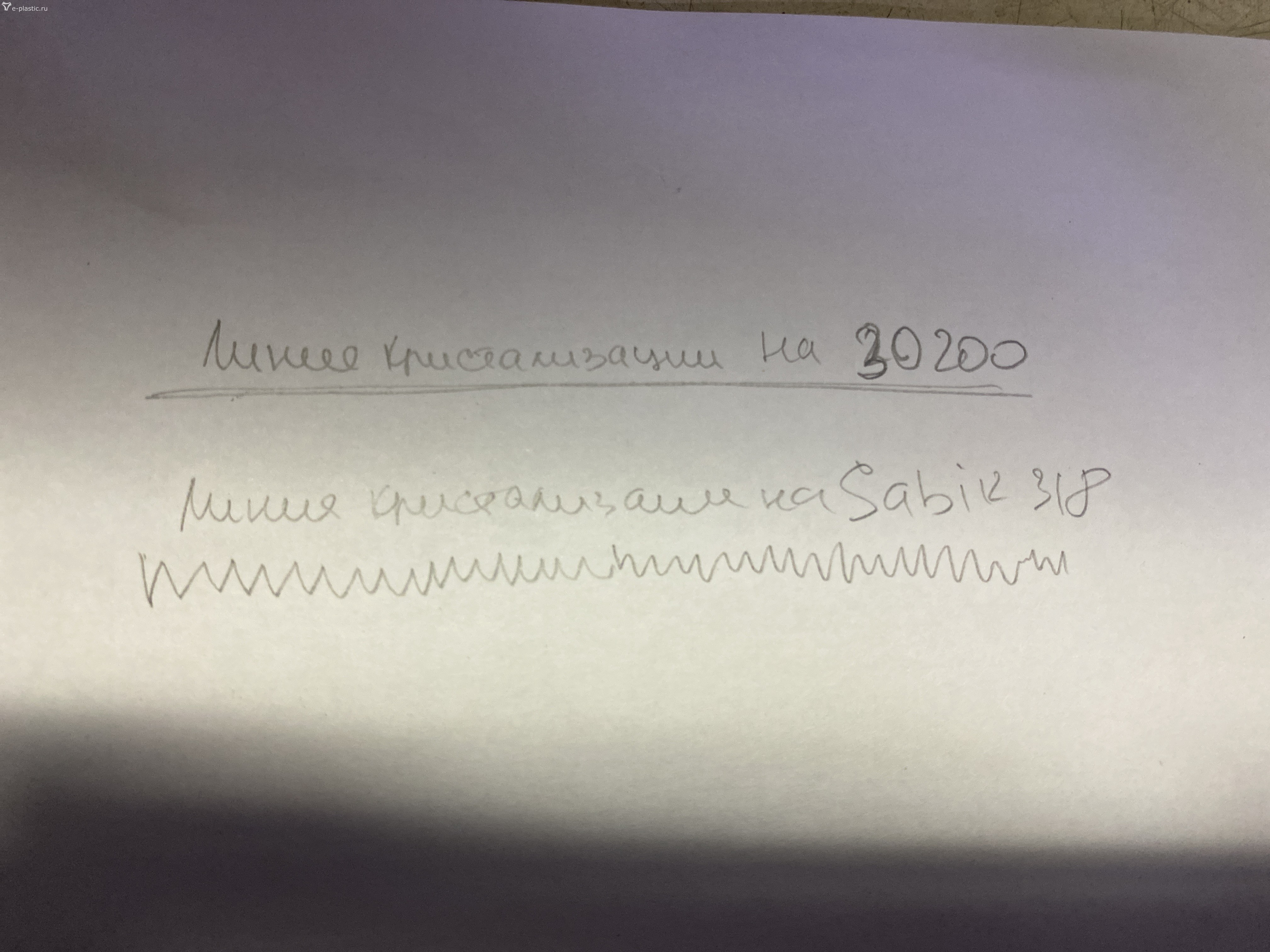

Добрый день коллеги, кто работал на сабике 318 подскажите температуры
Сообщения: 3818
Благодарил (а): 292 раза
Поблагодарили: 734 раза
#2992 Сообщение технолог54 » 24 окт 2023, 18:37
230 градусов, по краям 233-235.
Сообщения: 3818
#2993 Сообщение технолог54 » 24 окт 2023, 19:01
Но вообще в зависимости от партии сырья температуры могут незначительно, но отличаться.

#2994 Сообщение Nik123 » 25 окт 2023, 10:46
технолог54 писал(а): 24 окт 2023, 18:37 230 градусов, по краям 233-235.
А шнеки с фильтрами и фитблоком
Nik123
Сообщения: 187
#2995 Сообщение Nik123 » 25 окт 2023, 10:57
Плотность 0.918 , птр 2.98

#2997 Сообщение Nik123 » 25 окт 2023, 14:05
технолог54 писал(а): 25 окт 2023, 11:35 Птр коллега дается средний по партии, но это не значит что он может чуть больше иди меньше, поэтому температуру на которой работали я вам дал, а там смотрите по пленки сами
К сожалению не удалось нормально настроить

#2999 Сообщение Nik123 » 25 окт 2023, 16:14
технолог54 писал(а): 25 окт 2023, 15:51 Я слышал, что люди, которые берут сейчас берут сабик отказываются от него из за плохого качества, но все таки в чем причина у вас?
Перед переходом на сабик работали на чистом 30200 линия кристаллизации была ровная толщина по плоскости полотна хорошая ролики также плотные хорошие ( голова середина 225 края 230 ) как перешли на сабик линия сразу же превратилась в острые иглы как расческа и стала вся не ровная и в тем местах на полотне где линия выше и ниже соответственно толщина также скачет , подняли температуру до 230-235 ничего не изменилось . Что думать не знаем , но не может же быть что птр так сильно скачет .
Сообщения: 3818
#3000 Сообщение технолог54 » 25 окт 2023, 17:46
Тут два момента линия кристаллизация с переходом. на другое сырье надо регулировать она меняется и второй момент подымите температуру до 240, 250 и посмотрите есть изменения или нет, а насчет птр несколько лет назад человек присылал замеры по Садику и разброс был приличный.
