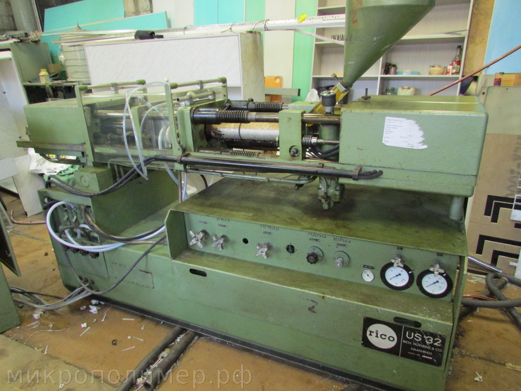

Техничка - Втулки, шестерни. (Минимум: 10 мм Максимум: диаметром 80 мм, высота 20). Ну чего, должен ведь. В любом случае, после теста станет ясно) Покупать полноценный ТПА просто нет смысла. А в случае неудачного эксперимента, продолжу и дальше реализовывать через 3d печать. Вообщем попробовать стоит).Артур69 писал(а): 06 авг 2023, 19:04 Вам для каких целей? Вообще-то если расшифровать тпа, то понятно , что автомат не может ничего общего иметь с этими пневмо шприцами. PA давить , лить язык не поворачивается сказать, врядли получится. Позвоните в бебипласт, если уж такую игрушку хотите .
Но там цена другая.
Понимаю, что для вас (Взрослых дядек в этой нише) то что я описал выше, игрушка и только наводит смех) Но судя по видоса, вполне нормально люди льют. Нейлон на своих градусах ничем не капризный, текучий. Да, нужно посушить, подогреть форму. В скопе с формами за копейки. Да и какой-то производственный максимум с него вытяну.
Просто не совсем гладко идет порой печать. Да есть хитрости. Но нейлон не предсказуем)) Накладываем все это на скорость) И получается, что нужно чуть ли не вечное расширение 3д станков.
Так вот, если вы говорите что плохая идея. То хотя бы дайте пожалуйста больше информации, я как никак учусь)

Ну что вы , я вас не отговариваю. Тем более с этой техникой не знаком. Что касается шестерней, в моем понятии это наполненные материалы. По крайней мере для наших нужд . А это немного другие параметры. Короче пробуйте тем более 68 т наверное не большая сумма. Есть литьевые машины низкого давления , но хорошего качества они может чуть дешевле чем для литья под давлением. 3Д сравнивать с литьём под давлением не совсем корректно. Два разных мира.

Kot9tko, вы попробуйте сами делать прессформу и отливать заказ на "взрослых" ТПА. За станком можете сами стоять. Думаю, найдёте владельца ТПА, с которым столкуетесь по цене. Сейчас много оборудования простаивает, по крайней мере в Новосибирске.

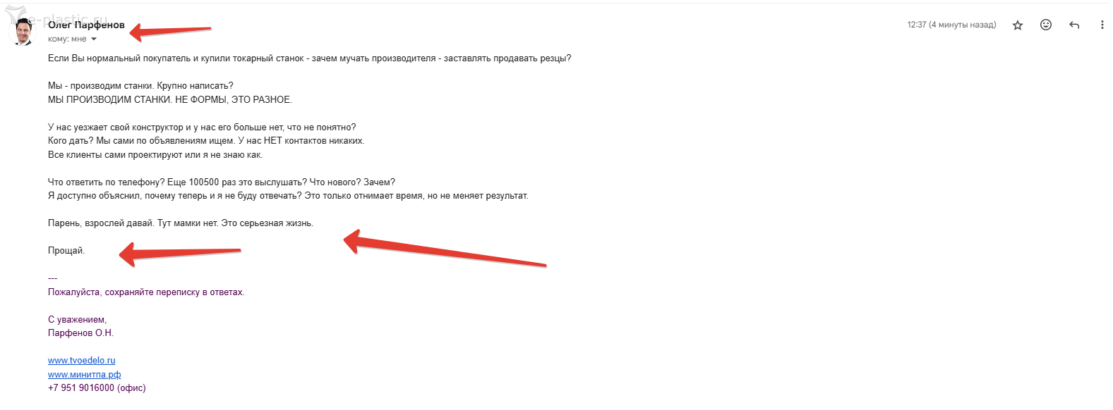

Re: Отзывы о Мини ТПА "Твое дело"
Добрый день !
Не советую работать с данной компанией!,
Наша история работы с этой чудо-компанией
Сделали запрос к ним о возможности производства на мини тпа нашего изделия, на что они ответили что да можно делать
Заключили договор и оплатили счет, получили через некоторое время станок и начались проблемы - во первых как оказалось на данном станке не возможно произвести данное изделие тк пресс форму не возможно выполнить для данного мини-тпа, они конечно же дали контакты своих специалистов - на что спустя время те тоже ответили что не знают как реализовать.
Мы запросили возврат средств на что сразу нам конечно же отказали тк 14 дней с момента получения товара прошло а после перестали отвечать, трубки телефонов просто бросают, отвечают мы производители и наша задача продать оборудование, дальше Ваши проблемы
Посмотрите как общается директор данной компании после того как оплату получил и отгрузил товар и Вы поймете что поддержки заявленной по договору никогда не получите - стоит ли работать с ними ? Ни в коем случае !
![Изображение]()
Екатеринбург
- Сообщения: 2
- Зарегистрирован: 10 апр 2025, 10:40
- Страна, Регион, Область: Свердловская область
- Город: Екатеринбург
- Поблагодарили: 1 раз
Компания мо...енники, просто взяли деньги, продали станок и спрятались, бросают трубку, не хотят помогать, не решают вопросы , за ранее ввели в заблуждение , никогда не покупайте у них станки, подумайте несколько раз прежде чем связываться с ними.Олег Парфенов писал(а): 24 фев 2015, 20:22Да, это наш станок. Иногда так бывает, станки/оборудование покупают, а планы меняются.atmorkov писал(а):Не знаю как белорусы, но вот в Кемерово на авто продается с 10 февраля новый миниТПА 50 от твое дело https://www.avito.ru/kemerovo/oborudova ... _508761892
Если кто-то купит, пусть не волнуется за гарантию, как минимум поддержку все время службы я гарантирую.
