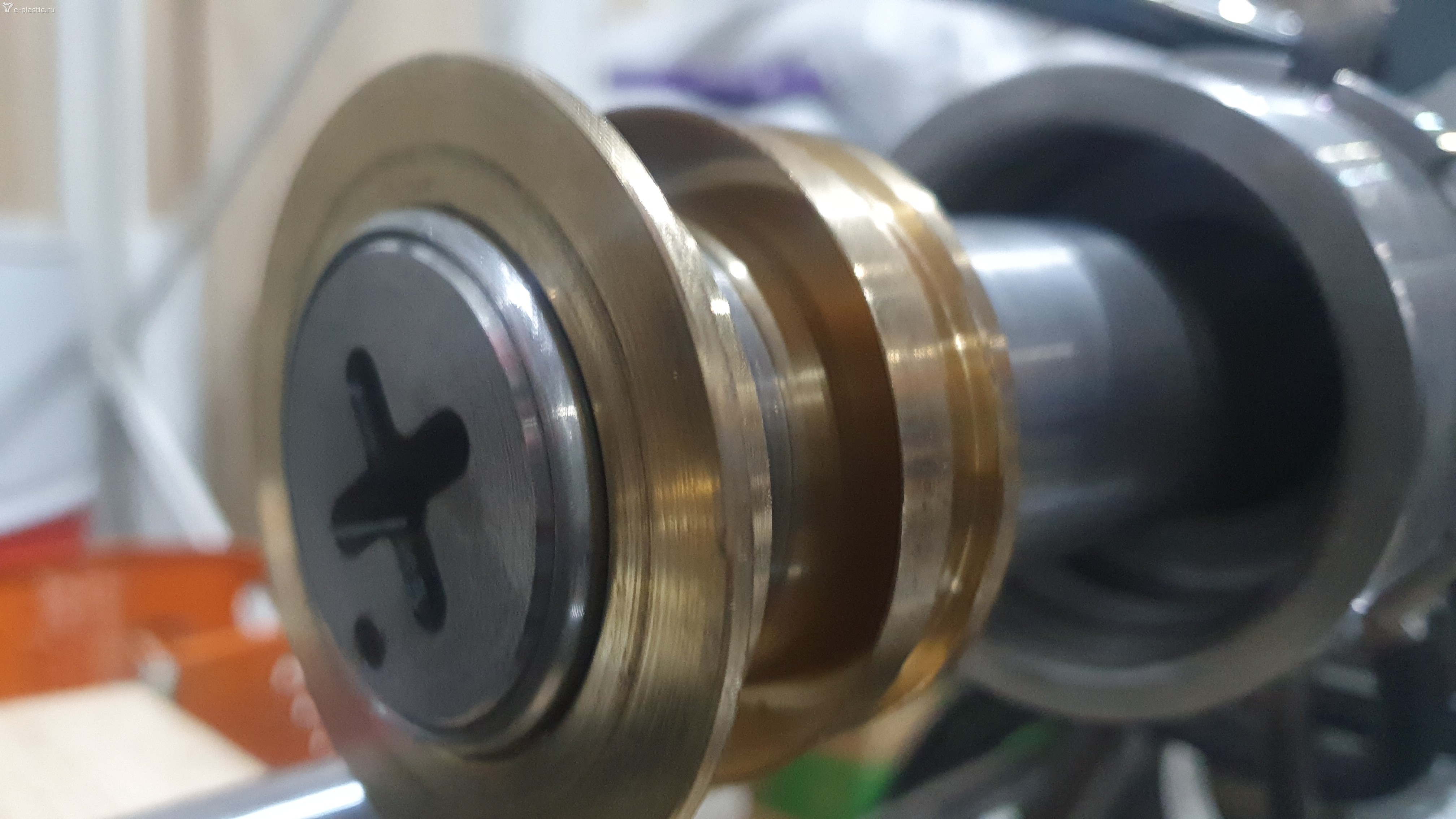

Новый узел с бронзовым шевронным уплотнением. Довольно плотно держит. Так, что если на холодную сильно затянуть гайку то плохо смыкает. Декомпрессия и противодавление, про это первый раз слышу. И в инструкции нету подобного. Конструкция проста как валенок.

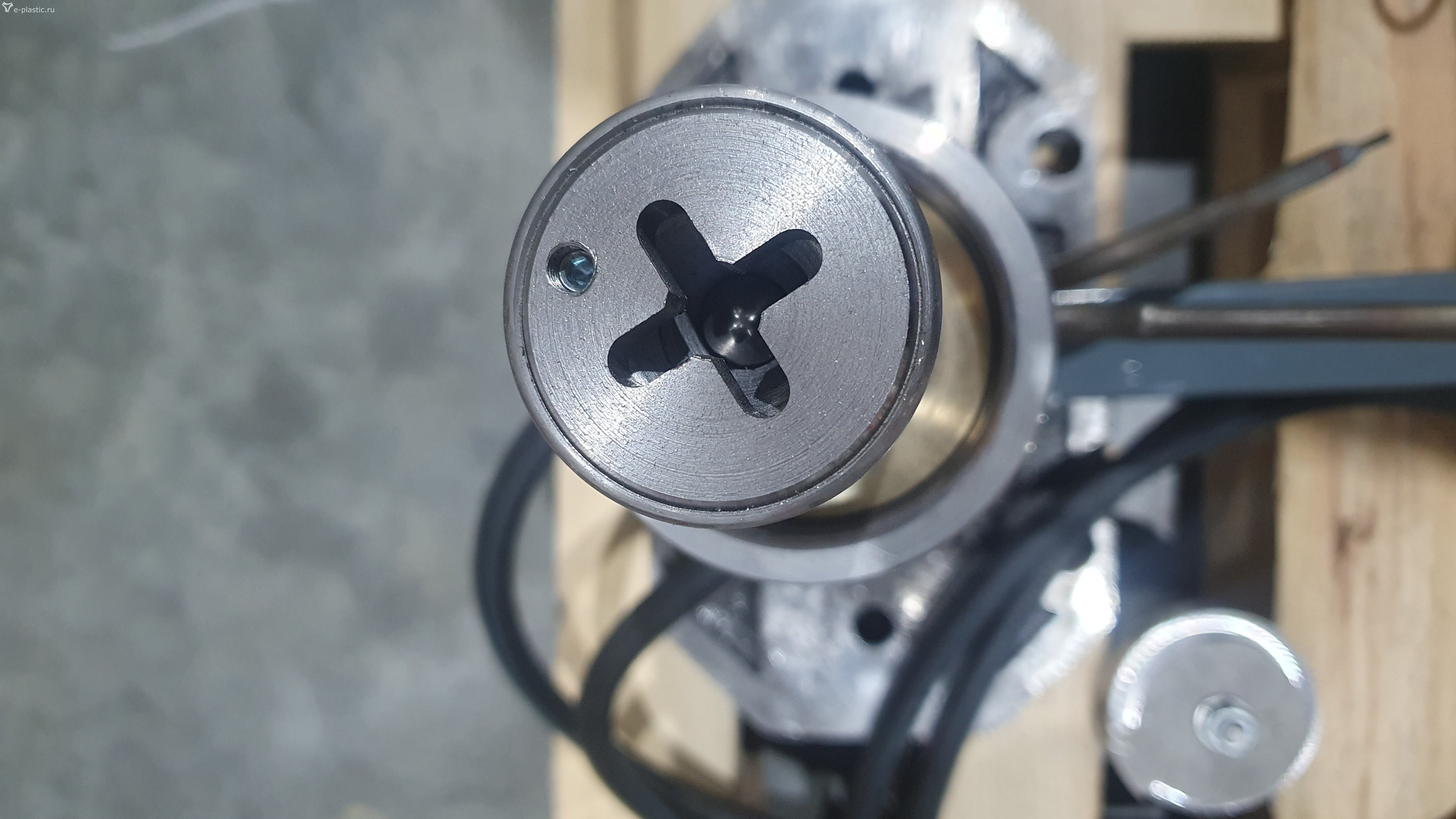

Вид на поршень
Уплотнение

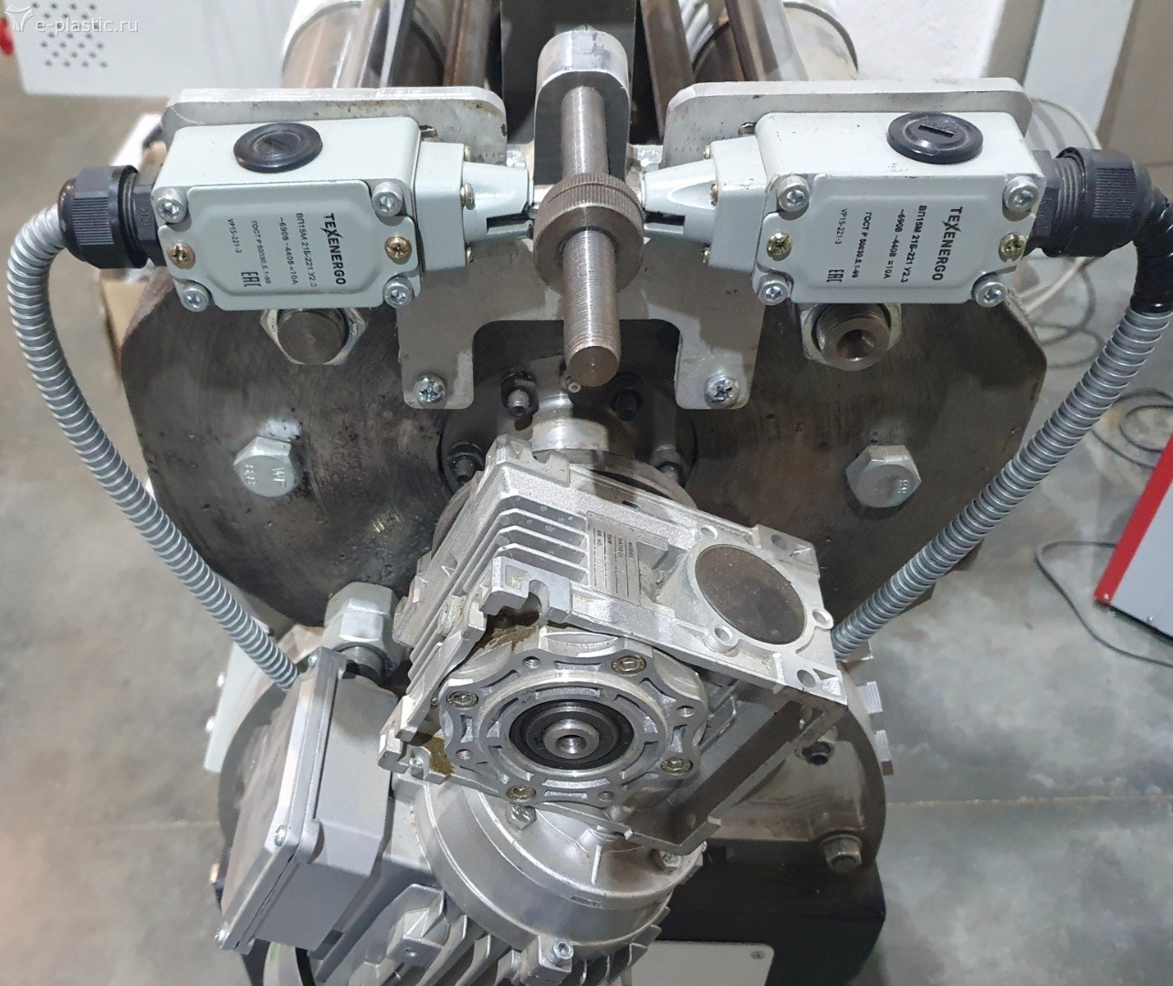

Вид со стороны привода шнека.

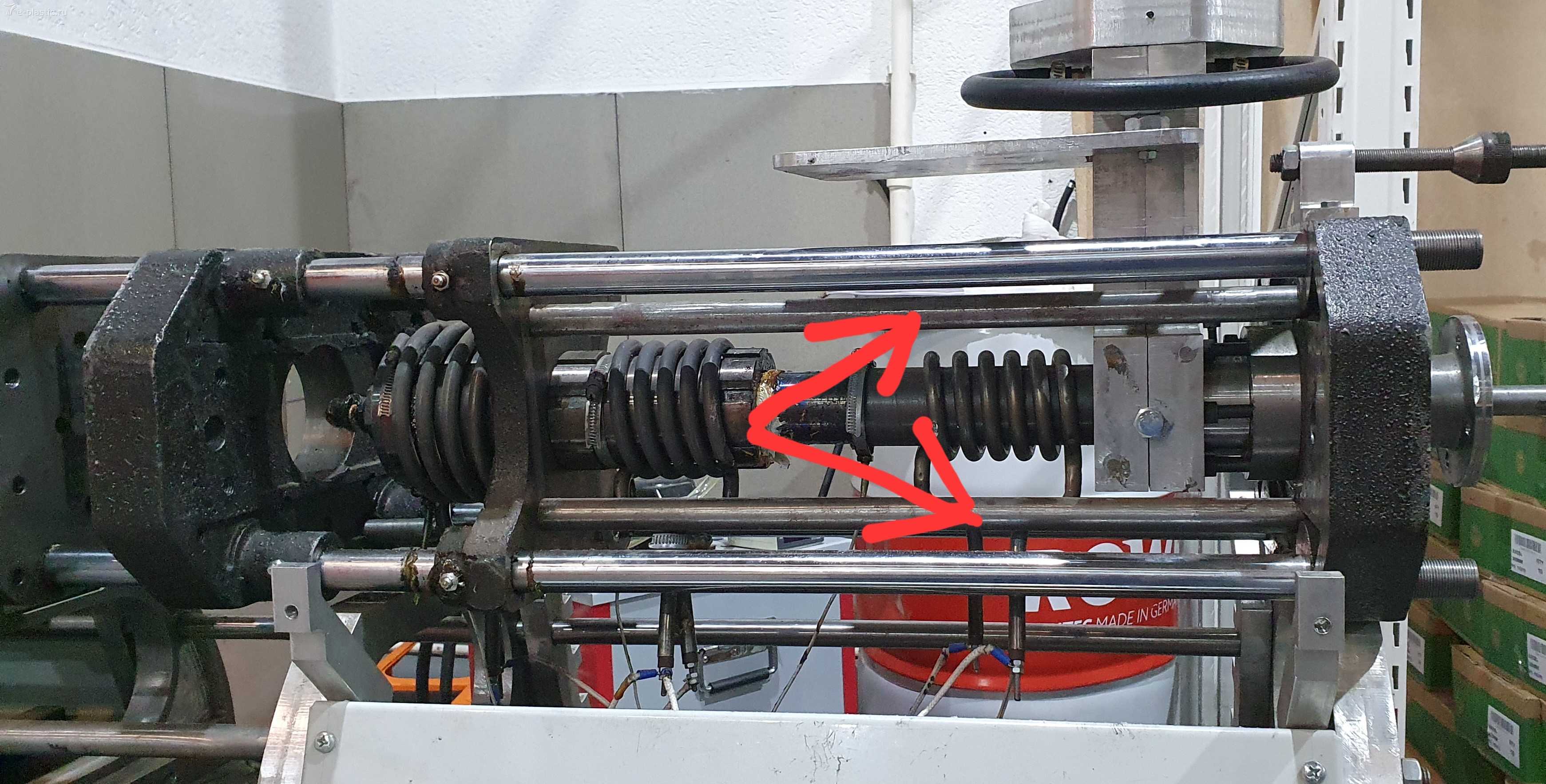

Общий вид нового узла. На стрелки не обращать внимание. Впрыск происходит цикле сжатия, форма доходит до сопла которое далее открывает клапан и масса поступает в форму пока движение не прекратится от сигнала концевиков. В таком состоянии 30 с она выдерживается, затем форма отходит от сопла, размыкается,деталь выпадает. Собственно регулировка одна это ход в цикле сжатия, или объем впрыска.
Сообщения: 3455
Поблагодарили: 1430 раз
Re: Требуется помощь настройки режима Formolder IMS 110
#12 Сообщение Артур69 » 25 май 2025, 13:21
Теперь понятнее. Агрегат впрыска неподвижен. Форма движется. Трудно представить, что бы это нормально работало.

Пока новый был. Видно шарик, это клапан поршня. Ещё клапан на выходе перед соплом
Сообщения: 3455
#17 Сообщение Артур69 » 25 май 2025, 14:23
А почему в середине нет нагрева?

Конструкция на авось какая-то. Какой смысл от этих шариков, не совсем понятно

#19 Сообщение Кiss » 25 май 2025, 14:29
Да всего 3 нагревателя, зона загрузки, зона материального цилиндра и поршня, зона впрыска. Каждая регулируется электронным терморегулятором.
