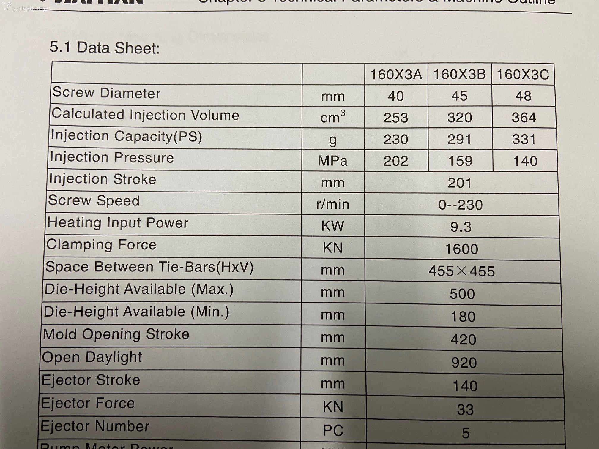

Добрый день господа. Уже из сил выбился, купили станок Б/У хайтьян HTX150 по обьему впрыск 364(367) кубиков. Льём полипропилен по идее должны получить около 330-320 грамм, по факту больше 280 не выходит. И в тонкостенную пресс-форму и в холостую из сопла все отливки +/- 3гр. Ход шнека 200 мм, диаметр 48 мм. По формуле получаем номинальный объём впрыска, но на деле его нет. Шнек извлёк, замерил диаметр (индикатором на фрезере с ЧПУ, штангелем и даже в токарном станке) диаметр в зоне пластификации 48 (-0.12/-0.15) мм. У основания хвостовика точно такой же диаметр, т.е. износ если и есть в пределах соток. При извлечении была корка на гребнях, 0.02мм (думаю это норм). Запорное кольцо чуть толще 48 (-0.05мм), внутренний диаметр цилиндра мерил на глубине до 250мм. нутромером. Цилиндр в общем 48+0.02/0.05 мм. Тоже думаю не сильно критично. Получается максимальный радиальный зазор 0.2мм. По номиналу 48*0.003=0.15мм. Не сильно тоже критично думаю. Но как итог массу получить не могу, даже не вижу смысла пару новую покупать. Кто сталкивался с такой мистикой, спасите помогите!!! :ps_ih:

Может клапан не держит? Подушку держит, проверяли? Может у ПП плотность 0,8?
Ну а вообще посудите сами: объём впрыска 364, а масса по полистиролу 331, а плотность полистирола 1.06. Т.е. судить логике, масса должна быть 385? А написано 331. Ничего личного, просто цифры .

по гидравлике все четко. Подскажите где есть информация что по полистиролу масса 331 гр?

#6 Сообщение ПластСтер » 06 июн 2022, 09:39
Вот в паспорте на ТПА:

Вот это печально. Математика вышла из чата?
Выходит реальный объём 312-313 кубиков
