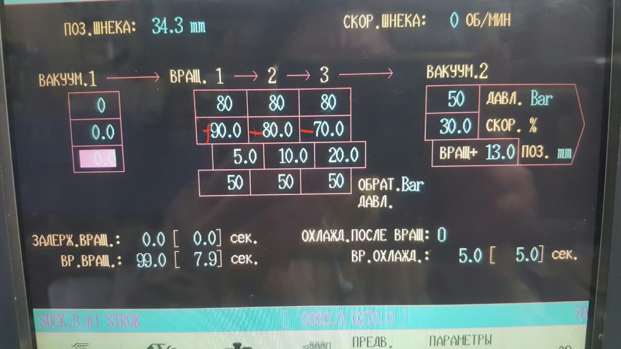

Добрый день, Уважаемые форумчане! Столкнулись с проблемой. Большого опыта нет, вот и обращаюсь за советом. Производим ПП банку (вес одной банки 19гр), станок Кореец 330, форма горячеканальная, 3 гнезда, сырье Полипропилен 4445s. При подготовке к работе включаем машину на прогрев, все идет без сбоев, температура достигает установленных значений, реле отрабатывает, перегрева нет. Запускаем, работает стабильно, цикл 14-15 сек., спустя некоторое время температура на 2 и 3 зоне от сопла (всего зон нагрева 4) начинает расти, автоматика все работает исправно, соответственно начинает появляться облой, растет время цикла до 23-26 сек., температура при этом продолжает ползти вверх. Приходится останавливать машину и давать остыть. Скорее всего что-то с настройками не то. Подскажите, может есть опыт такой. Заранее благодарен.

Вполне вероятен износ шнекпары. Давно пошел перегрев? Меняли настройки литья и набора?
Все меню зарисовали кроме меню набора дозы. А эта менюшка как раз нужна. :-)

#4 Сообщение Gl16041987 » 11 ноя 2016, 08:04
Тоха писал(а):Вполне вероятен износ шнекпары. Давно пошел перегрев? Меняли настройки литья и набора?

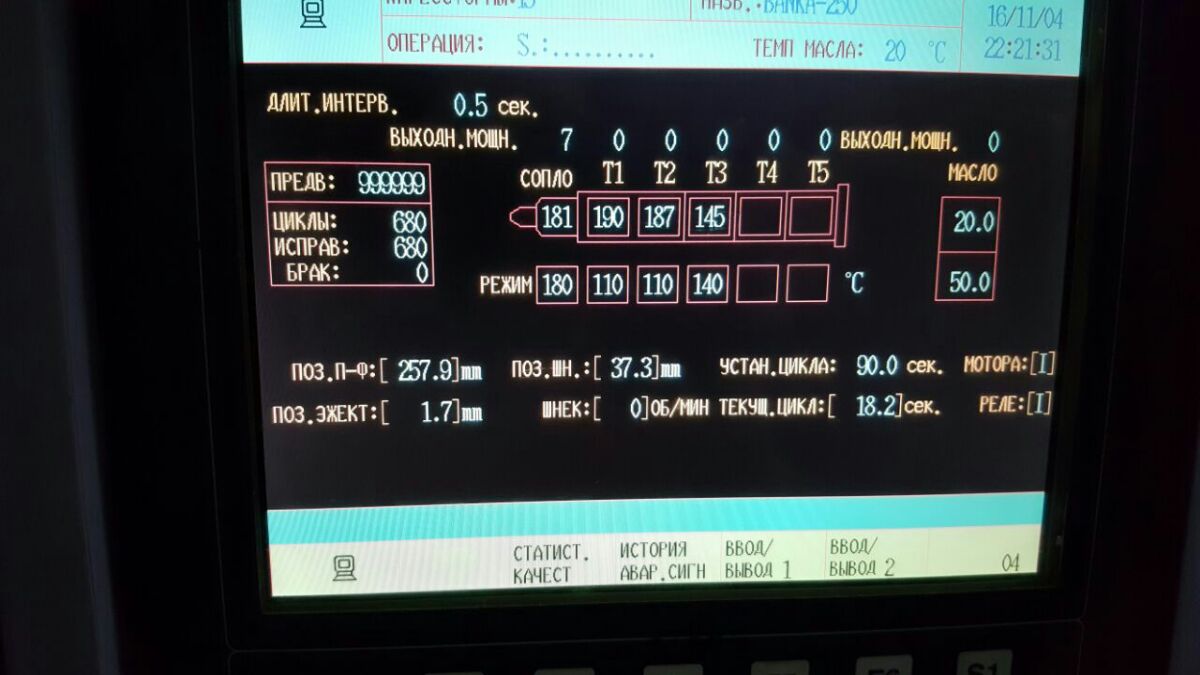

Значение первой зоны нагрева - это температура плавления материала, там как раз начинается зона пластикации. Если значение температуры плавления материала не подошло
, то начинают играть. Вы сейчас подготавливаете дозу путем вращения шнека, а необходим доп.нагрев (тэны). Если вы увеличите температуры, то у вас и саморазогрев значительно уменьшится. Облой: уменьшите скорости впрыска. Время цикла: значит придется увеличить время охлаждения.

На такой температуре тонкостенку из ПП никто не льет - поднимайте до 230С на всех зонах.

Только в зоне загрузки поставьте 195 градусов,а то может закозлить.

Мне интересно, на этой машине противодавление задаётся ручным регулятором, или программно, если ручкой, то фик с ним. а если программно, то 50 бар- есть очень запредельно.

Бегемот писал(а):Мне интересно, на этой машине противодавление задаётся ручным регулятором, или программно, если ручкой, то фик с ним. а если программно, то 50 бар- есть очень запредельно.
Ага, если сравнить давления впрыска и противодавление, то противодавление завышено. Для ТПА у которых повышенные давления впрыска, там можно выставить противодавление в 400 бар. Но неужели 50 бар могут так значительно повлиять на температуру? Надо проверить))

Оптимальная температура переработки полипропилена 220-270 градусов. А у вас 185 максимальная. Поднимайте температуру.

Причина разогрева материального цилиндра, вероятней всего - это завышенное противодавление или высокая скорость набора материала.
Я бы сделал так, для стабилизации процесса? Выставил бы минимальное противодавление, снизил скорость набора ( хотя не обязательно), температуру МЦ выставил бы в пределах 210-230 градусов, ( но тонкостенные изделия могут потребовать и большей температуры), пролил бы деталь на действующих режимах, облой убрал бы снижением давлением впрыска, и повышением позиции переключения на удержание после впрыска.

Температуры мат цилиндра очень низкие. По личному опыту литья стаканов из 4445 температура 245-215 градусов. Противодавление высоковато, скорость почти на максимуме. Перегревом я это не назову, но разогрев мат. цилиндра у Вас 1-от сопла по мат цилиндру, 2-высокая скорость и противодавление. Да, и установите набор в одну стадию сэкономите на цикле, гидравлика жрет время на переключение стадий, +декомпрессия 2-я 13 мм. это запредельно много при таком объеме впрыска (хотя всех тонкостей конкретно Вашего пр-ва не знаю). Так же могу посоветовать скачать книгу Бихлера литье деталей без деффектов она еще пока в свободном доступе есть. Старая конечно но есть указания к переработке и типовые деффекты.
