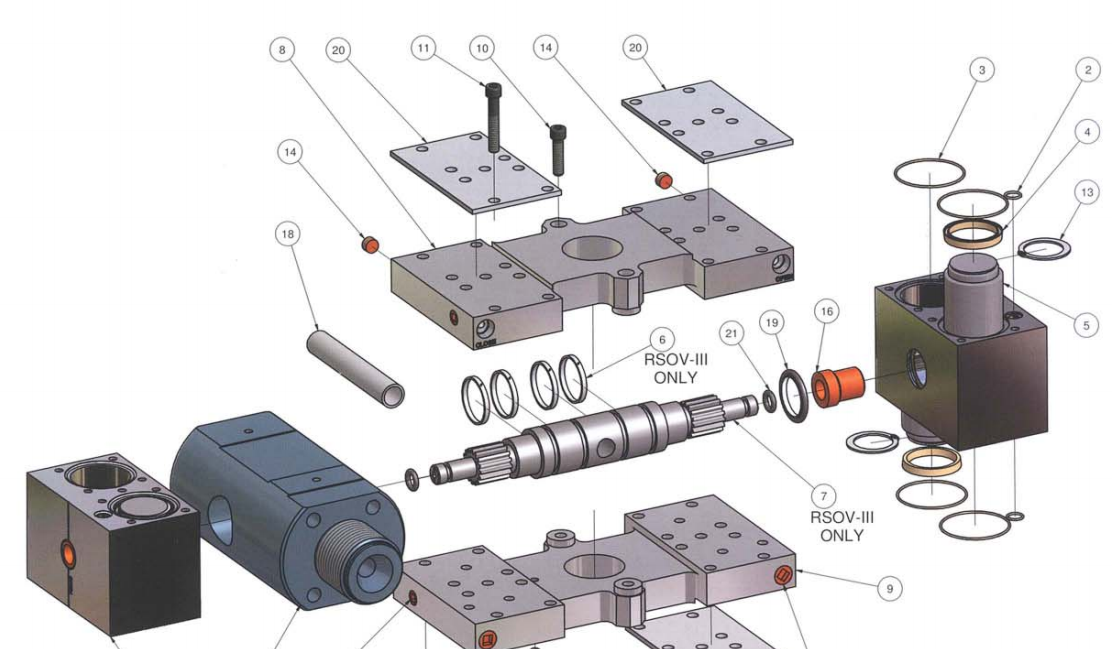

Уважаемые господа, нужен совет грамотных металловедов-инструментальщиков и всех заинтересованных обитателей форума.
История вопроса:
Льём тонкостенную упаковку, важна скорость, то есть короткий цикл. Есть у нас несколько машин со стандартным, не барьерным, шнеком, к тому же с малым соотношением L/D. На этих машинах набор идёт долго, так как нужно хорошо перемешивать краситель, а это большой подпор и соответственно много времени.
Сократить время цикла можно только с применением запираемого сопла, то есть открывать и закрывать форму во время набора. Нам даже поставили такие сопла, по нашему требованию, но они не работают так как должны работать, то есть пропускают материал в коллектор. Причём проблема такая не только у нас с этими соплами, а у всех кому эти сопла были поставлены. Пробовали много всяких режимов и вариантов... не работает, такова конструкция, оно выплёскивает часть материала при запирании и не держит давление более 40 кг при наборе, в итоге снял и положил на полку, аж три штуки. Кстати продам по сходной цене если кому надо, это сопло HERZOG, тип BHP. Стоят эти сопла каких то нереальных денег, что то около 6-7 тысяч евро!!! Фиг бы с ним, если бы оно работало!
По этому поводу написал письмо господам из HERZOG, прилепив к письму видео:
где видно как сопло при запирании выталкивает порцию массы. Те написали что типа это не совсем то, и нам надо купить другое игольчатое сопло, причём когда я спросил а уверенны ли вы что оно будет работать так как мне надо, они сказали что типа не уверены, но должно :-)). То есть опять что то около 7 тысяч евро и неизвестно какой будет результат. Кроме этого запрашивал по соплу ещё несколько авторитетных контор, где то даже готовы помочь, но опять же за много килограммов денег и без гарантий.
Короче говоря, решил попробовать сделать запираемое сопло сам. Нарисовал. Изготовили на дружественном предприятии, но выбора по железу не было вообще, из того что валялось под ногами была только 40Х и то не факт, что написанное на болванках соответствует их содержимому. Тем не менее я решил попробовать сделать сопло из того что есть, бюджет выделенный добрым шефом на НИОКР, позволял сделать этот первый шаг. Просто хотелось, так сказать проверить концепцию, посмотреть как всё скомпонуется и соберётся, насколько легко и быстро будет двигаться золотник, как сильно будет течь, на сколько сместится подушка, можно ли будет открыть сопло с нулевой задержкой... ну и т. д, а потом уже углубляться в подбор железа и технологии калки и обработки. Результат на фото. Сопло отрабатывает 10-15 циклов и клинит, задирает в одном и том же месте, то есть три раза я вынимал, а вернее выбивал заклинивший золотник и зачищал место задира, ставил на место и через 10 циклов золотник переставал вращаться опять.
Это на сегодняшний день единственная проблема, в остальном конструктив и компоновка полностью оправдали ожидания.
Я подозреваю что вся проблема в металле, вернее в калке, а ещё вернее и в металле и в калке. Где и как калили не знаю, корпус снаружи тыкали твердомером, твердомер сказал 43-45 единиц, а что там внутри, там где задирает, фиг его знает.
Дело это пока отложил, за не имением времени этим занимается, уже больше месяца сопло лежит на полке, вместо него поставил простое открытое. Начальство тем временем требует продолжение банкета, то есть тему надо заканчивать, вернее продолжать. Я слабо разбираюсь в металлах и термообработке, хочется всё таки получить работающий девайс, тем более у фирмачей такие сопла работают без проблем, только текут.
Посему вопрос, из какого железа это можно сделать, как калить или упрочнять?
Может кто то из железячников возьмётся это дело исполнить за разумные деньги?
Наверняка такие сопла нужны не только мне, если отработается технология, то можно получить относительно бюджетный вариант запираемого сопла для особо страждущих, типа меня. Ответственных деталей всего две, это корпус и вращающийся золотник, всё остальное покупное и не ответственное.
С удовольствием жду критики и предложений...

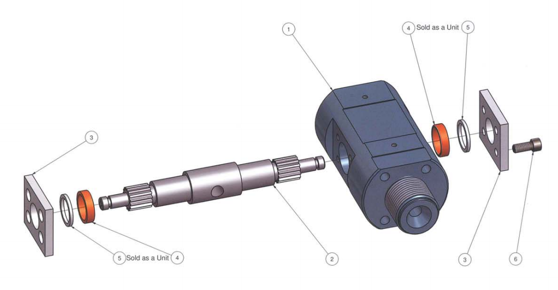

Ещё немного фото:
Старое сопло HERZOG
HERZOG BHP.jpg (18.73 КБ) 14110 просмотров

Дамир, Ваши опасения на счёт твёрдости не беспочвенны. Буквально неделю назад изготовили ремкомплект прессформы и естественно сразу заменили. На утро механик докладает: Заклинило! Проверяем посадки - норма, проверяем твёрдость с краю- норма, шлифуем, собираем, запускаем - два часа, т.е. практически только на режим вышла - клин! Разбираем - затёрло. Едем к изготовителю, мерим твёрдость - норма, а вот в центе втулки - не норма. Поэтому закалку смотрите, это дело может всю идею на корню похерить. Тем паче у вас вращательное, а не поступательное движение. Тут вроде проще должно быть.

Мне вот немножко непонятны рекомендации широкой общественности по выбору стали. Я бы это дело из восьмёрки забубенил (У8А). Это инструментальная сталь, из которой всякие стамески делают. В нашем же деле из неё изготавливают направляющие втулки-колонки пресс-форм. У тебя ведь внутрення часть не как ротор двигателя крутится, а так только слегонца подкручивается. Т.е. харакетр нагружения где-то как-то такой же как и у направляющих колонок. И ничего, работают они без задиров довольно длительное время. Калить её нужно вглушняк, калится она где-то до 60 Роквеллов (имеющиеся у тебя 45 конечно же маловато).
Если использовать импортные аналоги, то это SKD61. Тут опять же имеется полная аналогия с направляющими втулками-колонками (из этой стали всякие японцы и примкнувшие к ним китайцы делают втулки-колонки). Так же из этой стали делают ножи для дробилок литников. Есть чуть более дорогой вариант - сталь SUJ2, но я сейчас не вижу в ней глубокого смысла.
Второй вариант - золотник сделать из бронзы БРБ2 (она же Moldmax HH), т.е. из той самой бронзы, из которой делают нахлобучки пуансонов. Эта бронза обычно в районе 45 Роквеллов. И в случае её использования можно надеяться на некие антифрикционные свойства. Опять же из неё делают втулки направляющих колонок, т.е. сама колонка у нас стальная, а втулка бронзовая. Но это как второй вариант развития событий.
Так же я бы очень и очень оптимально пригонял бы золотник. Для этого сделал бы заходные фаски под углом 30 градусов и пригонку осуществлял бы алмазной пастой, а не последовательно шаг за шагом обрабатывал диаметр на круглой шлифовке или там шкуркой елозил по золотнику. Т.е. золотник сам обмазывается пастой, аккуратно вводится в отверстие на столько насколько это возможно (поначалу вообще никак невозможно двинуться дальше фаски) и начинаешь вращать это дело. Сначала не лезет, а потом полегче. Важно вовремя остановиться. Мерить там особо ничего не намеришь, так что тут нужно на личные ощущения ориентироваться. Алмазная паста продаётся в магазинах запчастей и используется для притирки клапанов, только нужно пасту помельче брать, она разная бывает. Мне видится, что такая притирка даёт более плотную посадку, чем другие методы, во всяком случае плунжеры топливного насоса дизелей так при ремонте пригоняли (не знаю, как сейчас).

Приветствую Дамир. Возможные причины такого износа. Проверьте насколько гарантированно сопло успевает открыться в момент впрыска. Большого давления при наборе дозы нет а вот при впрыске совсем другое дело. Тепловые зазоры очень важны. Вставьте золотник и нагрейте до рабочей температуры. Попробуйте просто так его покрутить. Клинить не должно. По поводу сталей - работа аналогична работе обратного клапана на шнеке и я рекомендовал бы аналогичные материалы. http://www.polimer.net/stati/175-tehnol ... vyh-mashin
Обратный клапан
1. Верхушка и нажимное кольцо
Гребень витка червяка всегда бронирован сплавами на основе Cr-Ni-B добавками карбида.
1.1 высоколегированные хромистые стали, при необходимости ионизационно азотированные (см. п. 2 в разделе "Шнеки").
1.2 высоколегированные хромистые стали сквозной закалки (см. п. 1 в разделе "Шнеки").
2. Запорное кольцо
Высоколегированные хромистые стали с хорошей вязкостью, подвергнутые сквозной закалке или улучшенные - ионизационно азотированные, например:
Х 155 Cr V Mo 12 1 (1.2379)
X 40 Cr Mo V 5 1 (1.4122)
X 35 Cr Mo 17 (1.2344)
3. Все конструктивные элементы из:
Высокопрочных материалов или бронированные или покрытые физико-химическими способами нанесения из паровой фазы (CVD-/PVD).

Уважаемый Karakol указал на более правильную конструкцию.
По сталям- я наловчился делать запираемые втулки на шнек из российской 60с2 с объемной закалкой 58-60 единиц и последующей шлифовкой. Хорошо работают. Короткий цикл и быстрый впрыск переносят. Некоторый уже более двух лет работают.
Еще по сабжу-было у меня несколько запираемых сопел на разных машинах, в заводском исполнении. С виду довольно мощных. Так вот-все до одного вышли из строя за время от года до двух. Не работает эта вещица на высоконагруженных соплах.
В основном лопается копрус(!!!) в местах концентрации напряжений-отверстий, переходов.. Если бы не видел своими глазами эти массивные болванки с микротрещинами на борту-ни за что не поверил бы, что они смогли лопнуть. Грешники-ВМВ, Баттефельд, тайванцы
Потому выбросил все эти сопла и вставил переход без них.

У нас такая конструкция стоит на фланце машины(Idra 8500/1800),так там предусмотрен концевой дающий разрешение на впрыск.За 25 лет только чугунные кольца на заслонке меняли.

Шток с отверстием имеет выше и ниже по два паза,в которые вставляються чугунные разрезные кольца.Сам шток немного прослаблен,вращается на кольцах.Температура до 320 градусов,выше не прбовали.Ресурс в районе 400000 впрысков,потом начинает продавливать материал.Лопался один раз,в районе отверстия,вытачили из обычной железяки,прикалили и работает-только кольца меняем как потечёт.

У нас небольшой кризис с финансами, поэтому проект пока остановился, да и не нашел пока исполнителя. Склоняюсь к мысли попробовать изготовить новый золотник, прослабленный с уплотнением... вот только с каким?
Про чугунные разрезные кольца не понятно, как они выглядят, разрез видимо не просто прямой, а какой то хитрый? Если просто разрезать кольцо то потечёт по резу, как не подгоняй. Листал фирменные каталоги с подобными соплами, в одном был рисунок потрохов, там пара уплотнений по виду как обычные кольца резиновые от гидравлики, только они одеваются с торцов поворотного золотника и припираются втулками с обоих сторон, то есть они не на паз натягиваются как резинки, а типа как шевронки набираются и прижимаются.
Информации больше ни какой нет, то есть что да как ни кто толком не знает. Что за такие колечки?
Вообще идеальным вариантом было бы сделать золотник новый по посадке с зазором с прижимными уплотнительными элементами из какого то, ну к примеру "супер пупер паронита" и менять этот "СПП" каждый месяц. На эскизе примерно нарисовал то как я это вижу, с одной стороны вариант с уплотнением на валу, с другой вариант с уплотнением в корпусе. Уплотнения красным, вид и профиль уплотнения на эскизе чистая условность, прошу не пинать.
Думаю что можно вместо этих условных уплотнений вставить туда чугунные кольца, либо бронзовые, с таким терморасчётом, что бы на холодную они легко входили в корпус вместе с золотником, а при нагреве до рабочих температур расклинивались в корпусе, но при этом не пропускали массу по вращающемуся золотнику...

Разрез на кольце косой,под углом 45 градусов.По два кольца с каждой стороны от отверстия,ну и плюс концевой дающий разрешение на впрыск при полном совмещение отверстий.При начале течей меняем кольца.Только у нас эта механика стоит на фланце,d штока 30мм,отверстие 10мм,а так на Ваше фото очень похоже.

У нас наметился некоторый прогресс по данной теме!
На прошлой неделе к нам приехал китайский представитель компании Herzog China Co., Ltd.
Как выяснилось сопла Herzog собирают в Китае, но при этом главные, основные части делают в Швейцарии. Но это, я так понимаю, только для Китайского рынка.
Так вот, сначала господин Джо Шен, главный по технологиям в компании Herzog China Co., Ltd протестировал сопло на маленькой машине, 150 тонной электричке. Часа четыре пытались настроить... не работает. То температура ему не нравиться, слишком высокая, стояло 260 градусов. Мы на полипропилене работаем, цикл быстрый, надо хорошо топить... Настоял что бы я снизил. Пытался протестовать. Говорю, а какая собственно соплу разница на какой температуре я работаю? Причём это температура на инжекторе формы, то есть после сопла! Ответа нет.
Снизил температуру аж до 180 градусов. Потом понизил немного на самом мат цилиндре. Не работает сопло!
Дальше решили поменять прошивку в ТПА. Залили апгрейд. На страничке в управлении соплом появилась возможность ставить задержки по закрытию, кстати абсолютно ненужные задержки. Всё равно не работает сопло!
Промучили это сопло часа четыре. Господа Китайцы были сильно удивлены и не верили увиденному. А я был сильно удивлён ихнему удивлению, так как для меня было абсолютно очевидно, что сопло такой конструкции не может нормально работать, то есть не может нормально сдерживать давление материала.
Это сразу видно и понятно, если посмотреть на устройство этого сопла, а если повертеть в руках сами железки, которые уплотняют канал, то совсем всё становиться ясно!
На следующий день мне предложили поставить другое сопло, большего типаразмера, на другую, большего тоннажа машину.
Я опять запротестовал. Пытался объяснить, что если маленькое сопло, рассчитанное на противодавление в 40 бар не работает и травит материал, то большее сопло, рассчитанное на противодавление в 20 бар тем паче работать не будет. Ответа не последовало, а мудрый мой шеф сказал, делай что говорят, пусть сами убедятся что оно не работает нигде.
Короче говоря, та же гребля только в профиль... То же апгрейд залили и несколько часов бесплодных попыток... и опять заставили снизить температуру и что бы не дай бог, текучесть материала не была слишком большой, что вообще ни в какие ворота... Нормальному соплу вообще без разницы должно быть на каком сырье и на какой температуре я работаю.

Саша 1970 писал(а):Разрез на кольце косой,под углом 45 градусов.По два кольца с каждой стороны от отверстия,ну и плюс концевой дающий разрешение на впрыск при полном совмещение отверстий.При начале течей меняем кольца.Только у нас эта механика стоит на фланце,d штока 30мм,отверстие 10мм,а так на Ваше фото очень похоже.
Вот на картинке американский вариант сопла с поворотным золотником. Видны кольца разрезные. Вы это имели в виду? То есть кольца чугунные типа как на поршнях автомобильных моторов? А как вы их устанавливали?
На второй картинке уплотнения неметалические, я так думаю...
