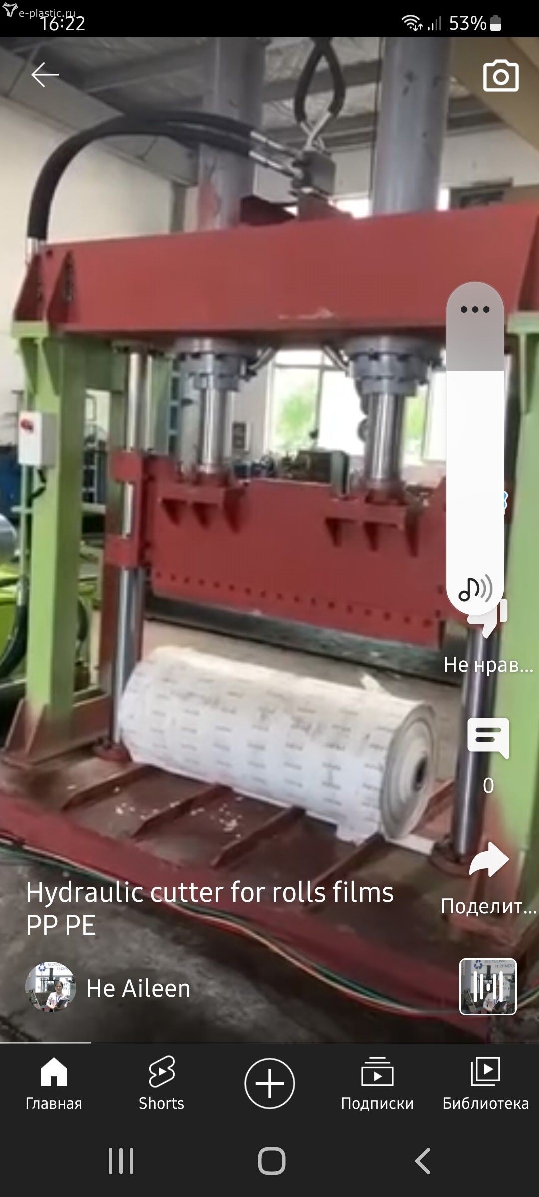

Другое решение. Гидравлическая гильотина. Резка рулона и выкладывание листа на конвейер перед дробилкой.
Такое имеется. Но имеется желание опробовать именно подачу пленки непосредственно в дробилку.
