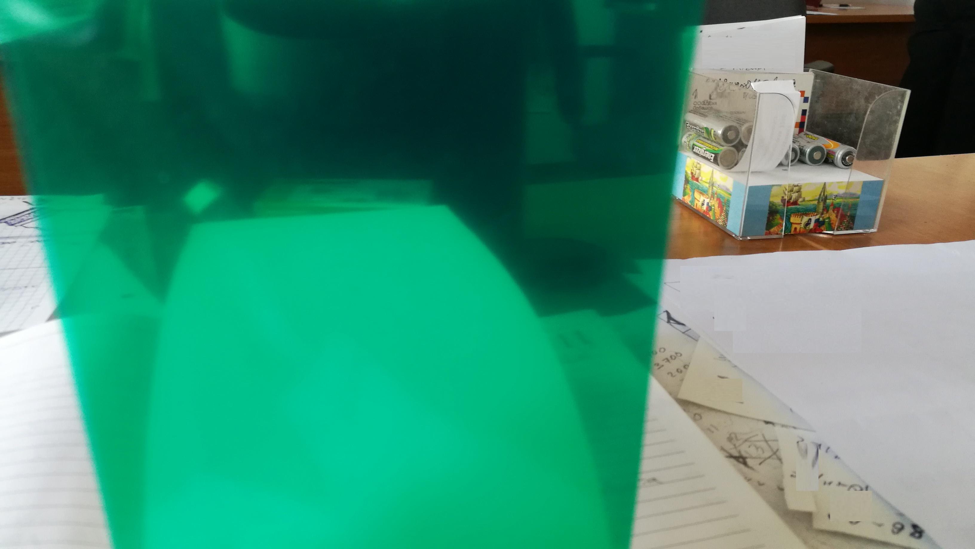

#6 Сообщение cs-mb » 13 сен 2018, 11:04
Kirilliq писал(а):
13 сен 2018, 10:41
Крашеный ПП при милиметровой стенке - не очень прозрачно.
вы это серьёзно?
достаточная прозрачность?
Kirilliq писал(а):
13 сен 2018, 10:41
Опять-таки вопрос с деформацией при высоких температурах (там же что-нибудь греется: источник света или трансформатор) и ударом при низких.
светодиод выделяет не так много тепловой энергии

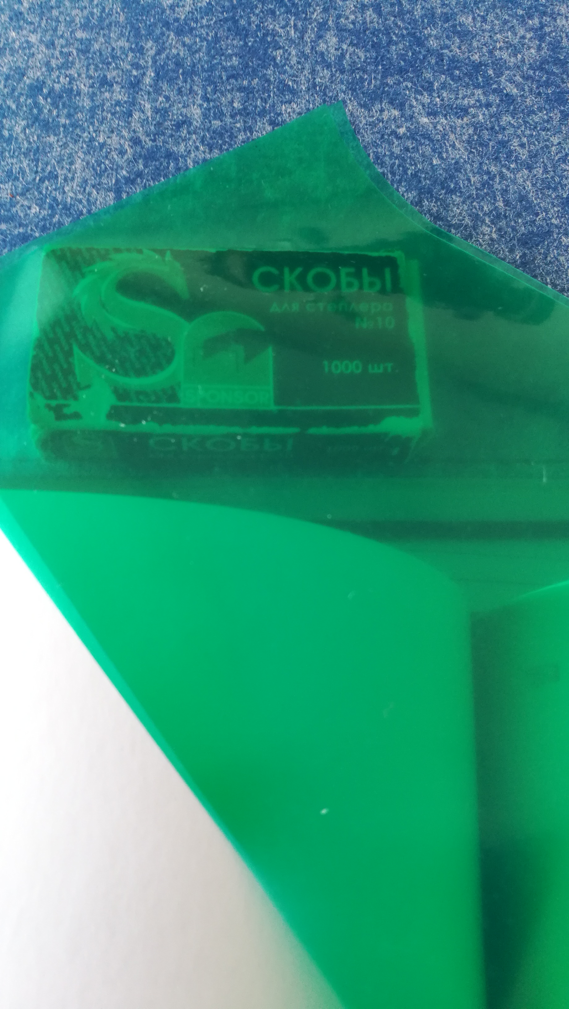

Re: изготовление корпуса фонаря
#7 Сообщение Kirilliq » 13 сен 2018, 18:43
Прозрачность достаточная?
Прозрачность достаточная, чтобы читать через зеленый лист, надпись на упаковке скоб для степлера, если приложить этот лист вплотную.
Согласен. Модуль и деформационная теплостойкость все равно никого не убедят, так что не будем их обсуждать. :te_ma-clo_se:

#9 Сообщение cs-mb » 14 сен 2018, 10:41
Kirilliq писал(а):
13 сен 2018, 18:43
до скрепок - 20 см
вот не ожидал от вас, что вы будете оспаривать очевидное :sh_ok:

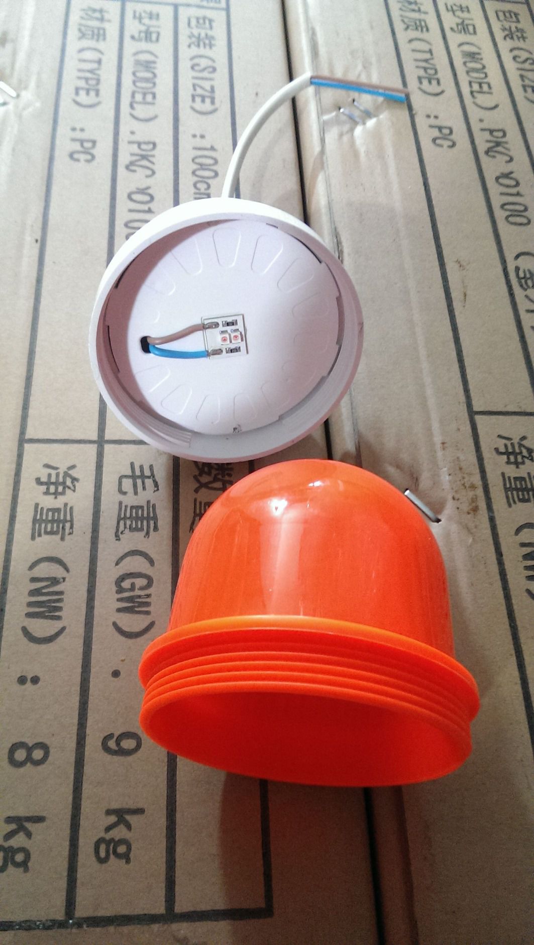

#12 Сообщение Serge андрэ » 14 сен 2018, 14:08
Завтра появлюсь на производстве.... Где -то 3 года назад привозили образцы ( пытались заказать пресс форму и разместить заказ. Посмотрю что за материал - отпишусь.
Serge андрэ
Сообщения: 400
Город: мо
Благодарил (а): 94 раза
Поблагодарили: 56 раз
#13 Сообщение Serge андрэ » 21 сен 2018, 15:55
Здравствуйте... Прошу прощение за " опоздание".
Материал колпачка фонаря - полипропилен. 🚬🍻
