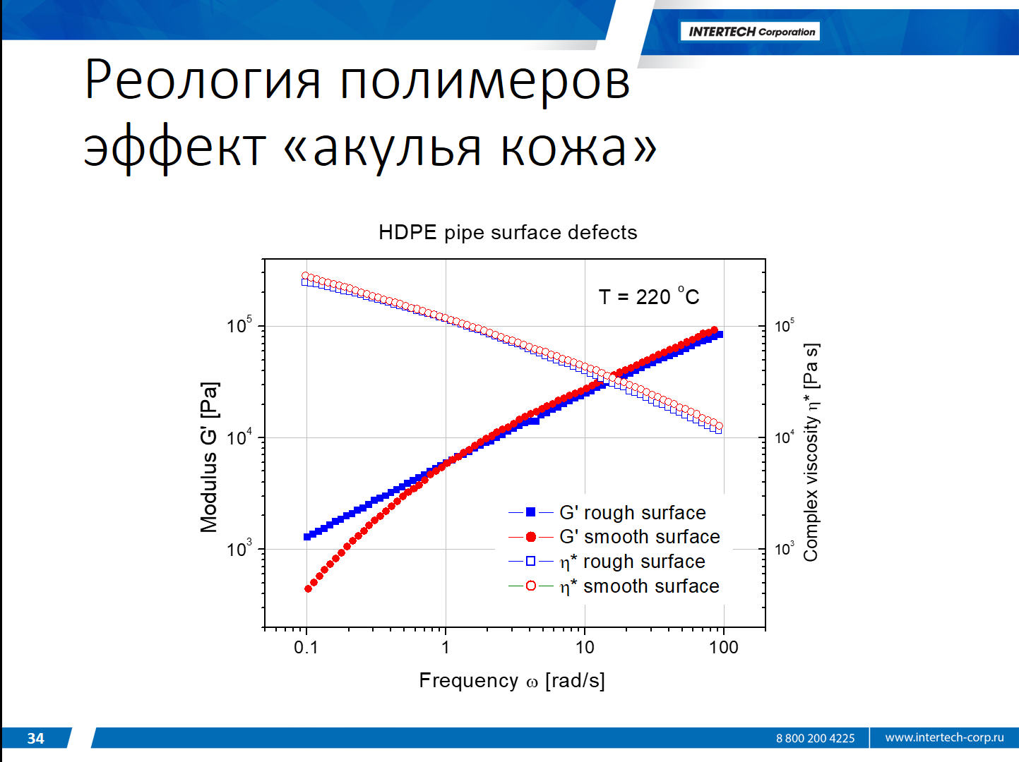

Не все согласны с этой идеей. Бытует мнение, что дефект связан с высоким модулем при низких скоростях сдвига. Соответственно, увеличиваем температуру - снижаем модуль, увеличиваем производительность (с учетом сохранения реальной температуры материала, а не фильеры)- увеличиваем скорость сдвига. В обоих случаях переходим в область отсутствия дефекта.

marata, (Не все согласны с этой идеей. Бытует мнение, что дефект связан с высоким модулем при низких скоростях сдвига. Соответственно, увеличиваем температуру - снижаем модуль, увеличиваем производительность (с учетом сохранения реальной температуры материала, а не фильеры)- увеличиваем скорость сдвига. В обоих случаях переходим в область отсутствия дефекта). Как Вы можете сохранить температуру массы увеличивая производительность? Вы забыли про трение?
У меня сложилось мнение, что мы все говорим об одном и том же.

#29 Сообщение Инко » 09 фев 2018, 11:26
cs-mb писал(а):
09 фев 2018, 10:59
Figaro писал(а):
08 фев 2018, 23:40
Одни экстрасенсы...
А с чего принято решение что "акулья кожа"?
Вполне возможно что нет сушки сырья и слишком быстрое охлаждение...
захотелось так принять ::yaz-yk:
исходя из описания тс
а может он свои фантазии рассказывает? :smu:sche_nie:
Господа работаем только на первичке

#30 Сообщение Инко » 09 фев 2018, 11:28
