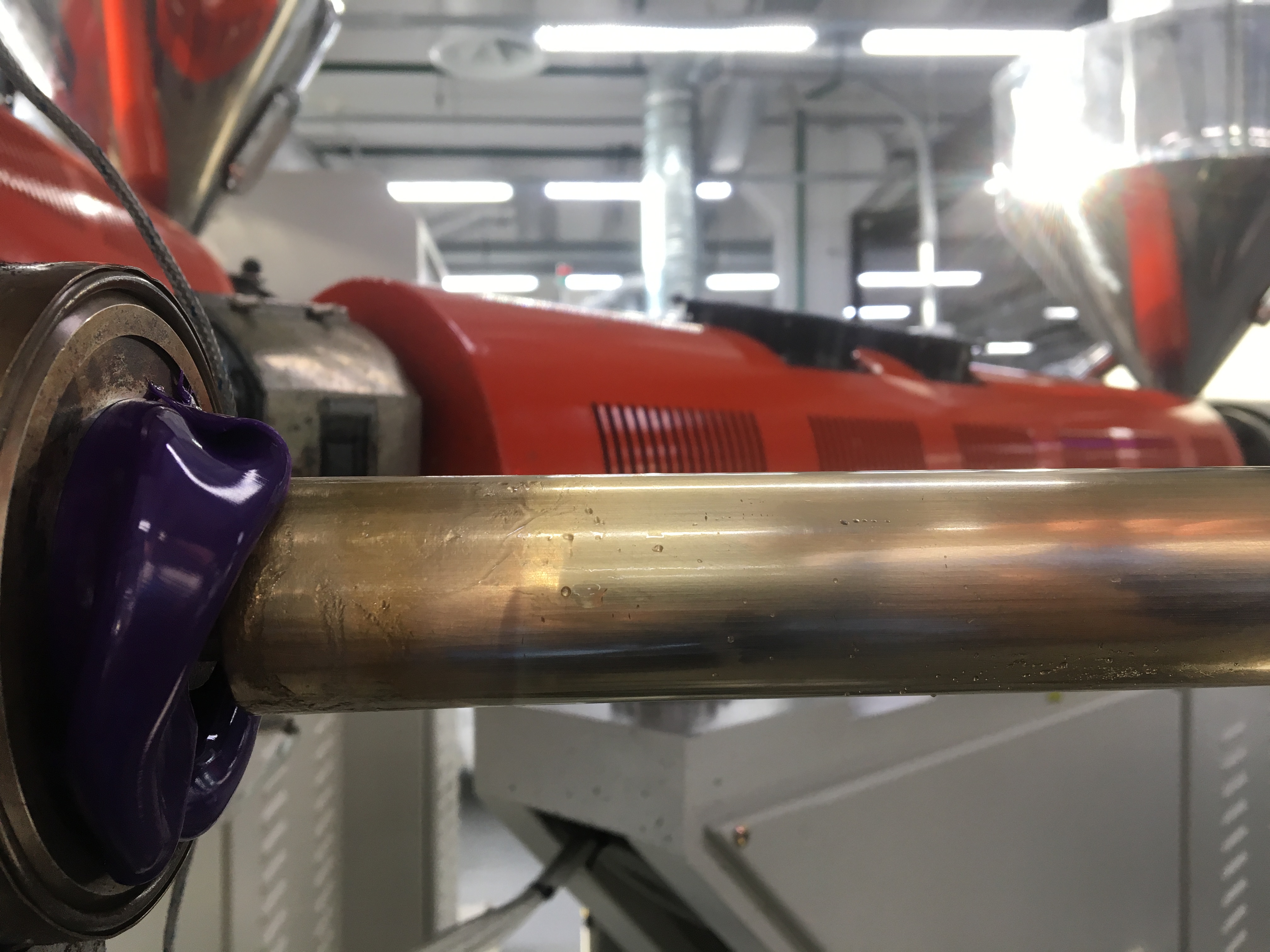

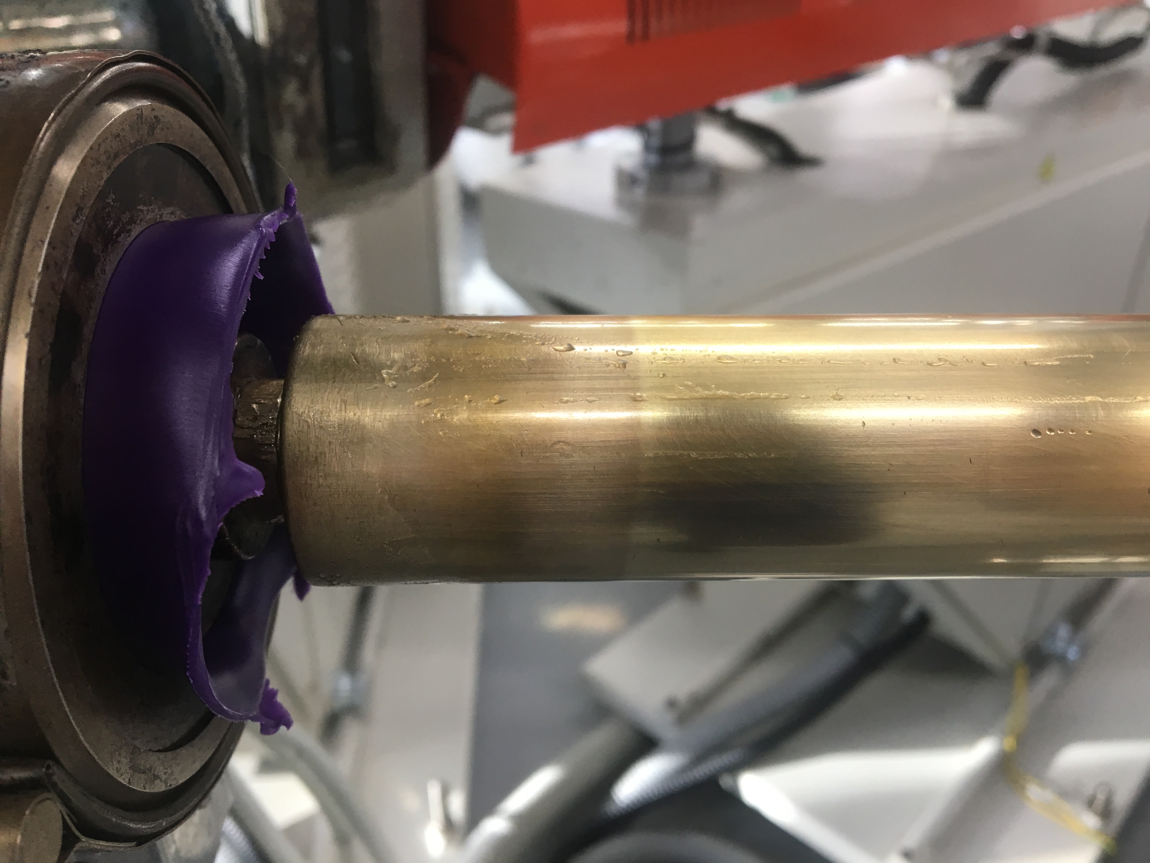

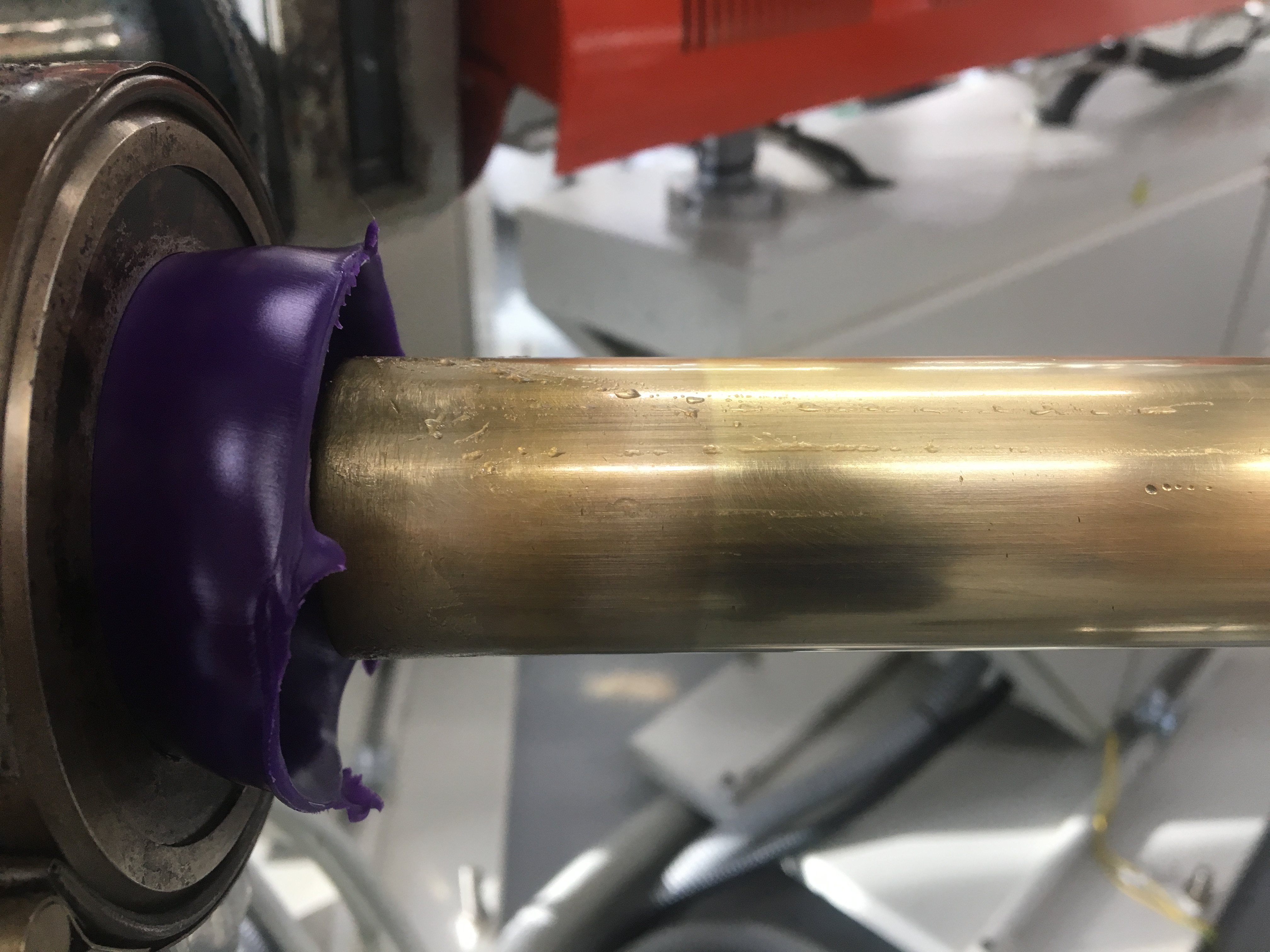

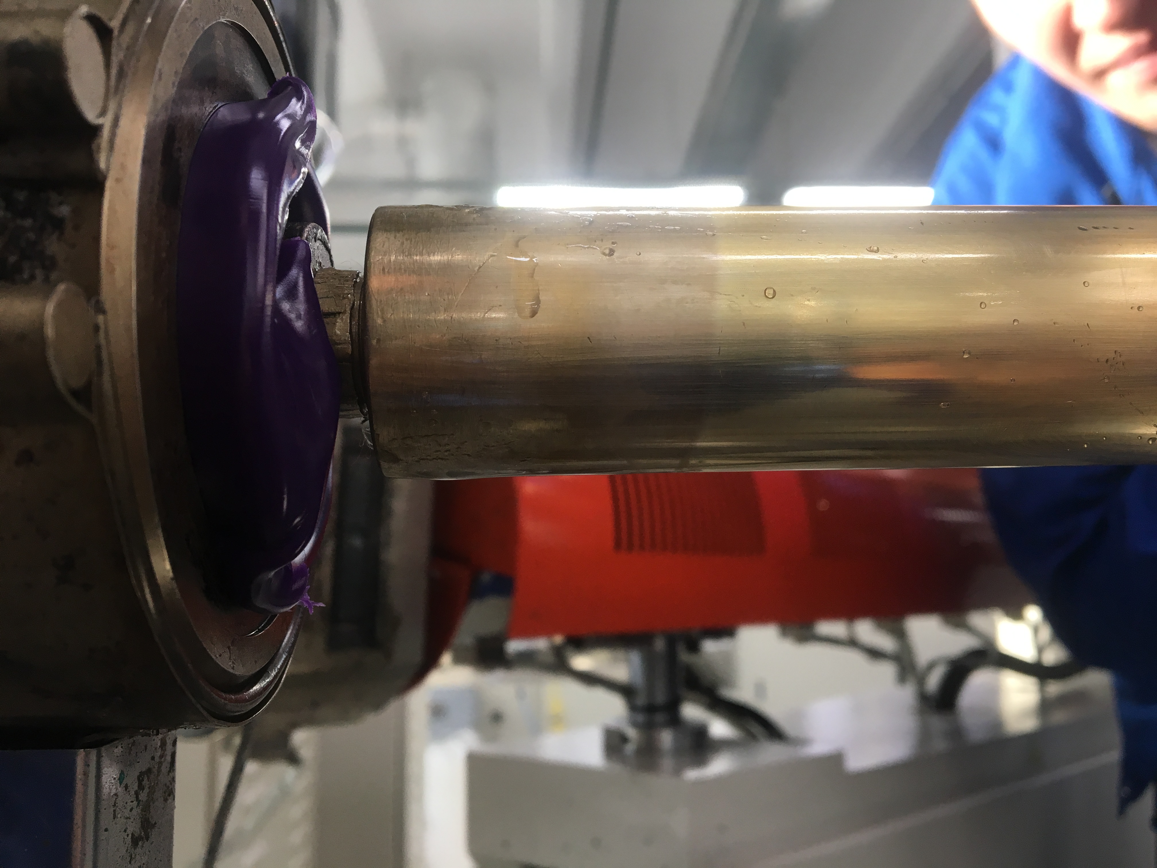

Добрый день, не могли бы помочь, При работе на низкоскоростной экструзионной линии, при использовании сырья Borealis 4230, без всяких добавок столкнулись с проблемой выделения маслянистой жидкости на охладителе. Жидкость обладает резким запахом, вязкой консистенцией. Время образования с начала работы 15-20 минут. На задней части охладителя, где начинается процесс фиксации формы, происходит обильное выделение, с течением времени начинает капать на расплав, оставляя дырки, так же образуются продольные полосы на тубе, что пагубно влияет на качество выпускаемых изделий. Материал охладителя латунь. Что это может быть и как с этим бороться?

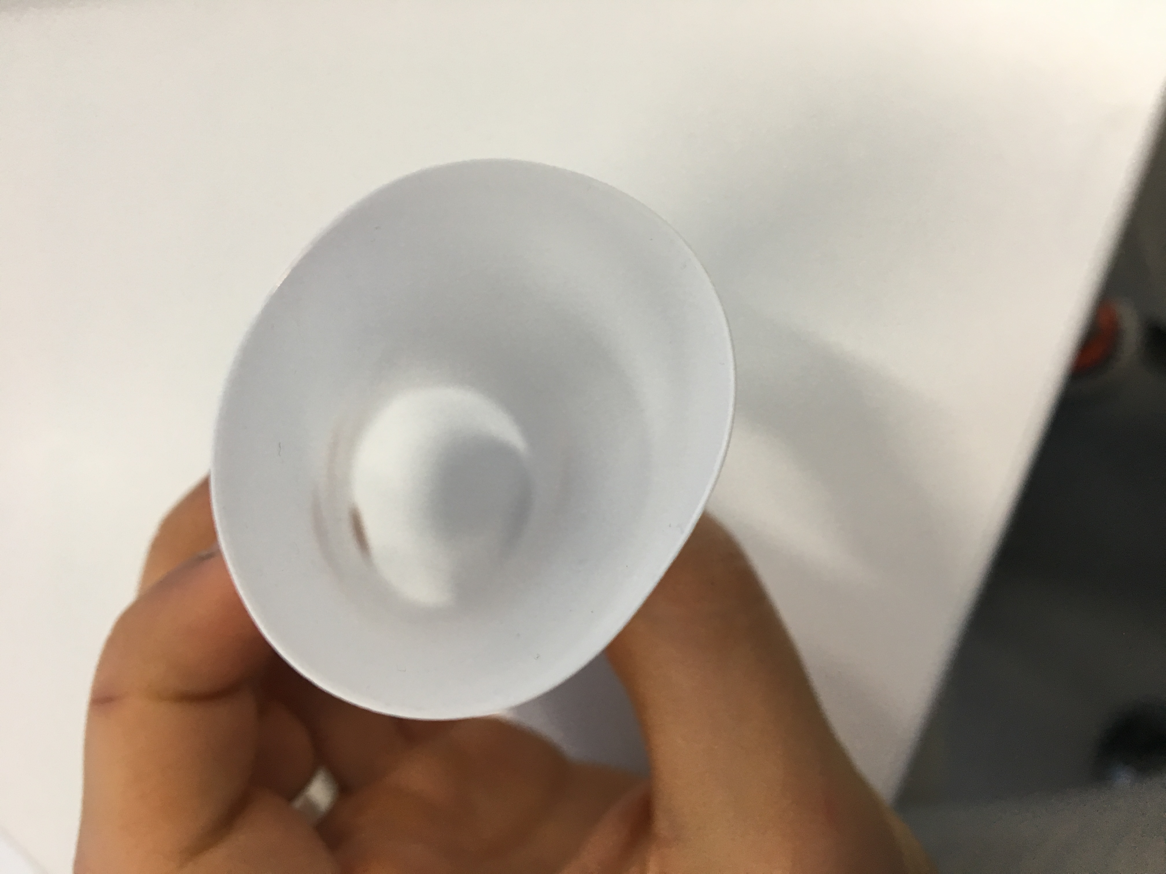

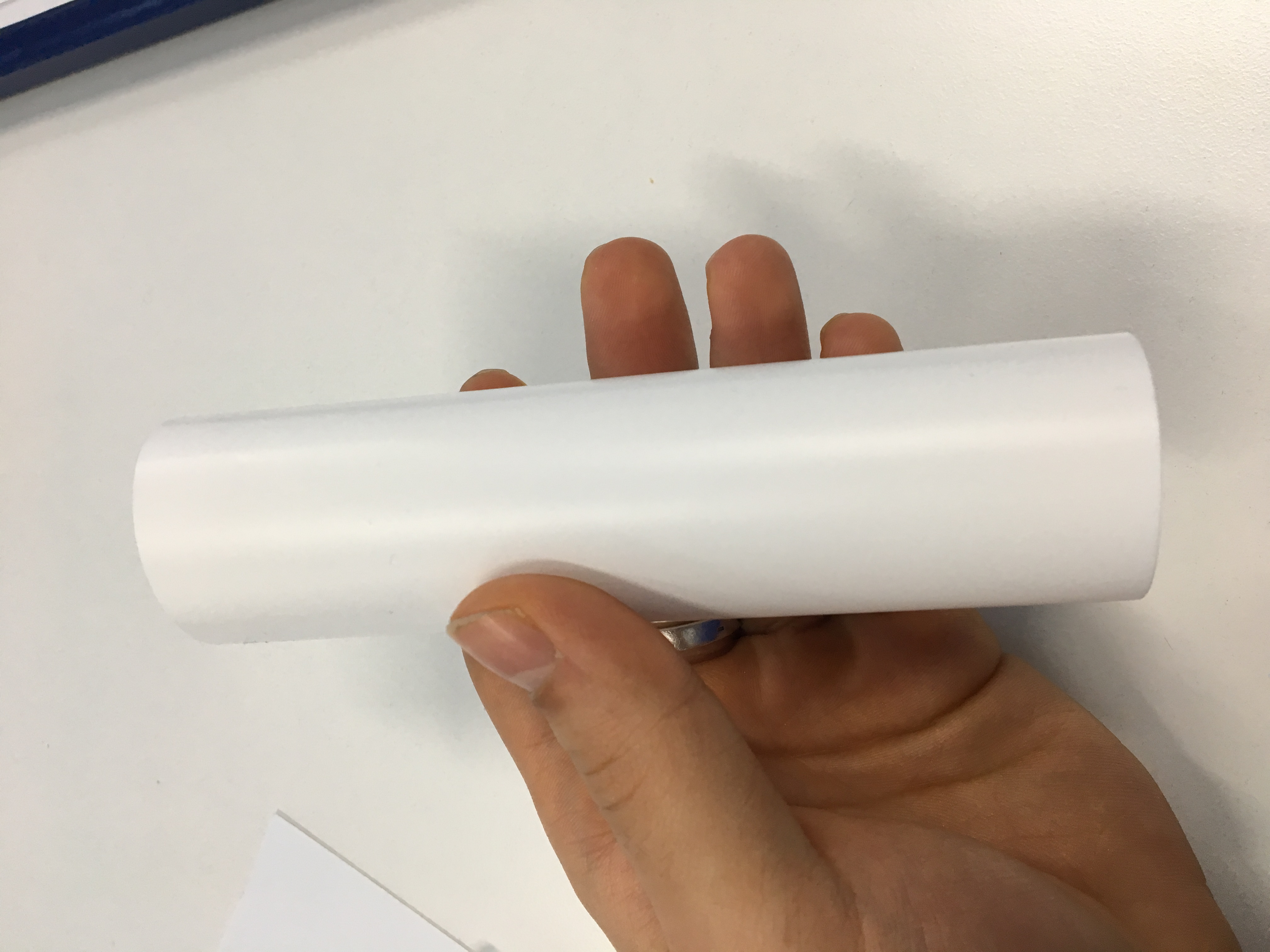

Заметили чем больше температура массы, тем больше выделения, приходится работать на сниженных температурах, сейчас на входе 180, а на выходе из головы 160 стоит, но это пагубно сказывается на качестве, образуются продольные полосы на изделии, но при этом все равно образуется жижа. Температура охладителя 10-11 градусов.

сырье прозрачное, фиолетовый краситель, жижа образуется и без красителя и с красителями.

Добрый день, я собираю эту жидкость в бюкс и она испаряется. Материал охладителя еще не меняли, подняли температуру охладителя до 30 градусов, все равно образуется. Может ли влиять влажность в цехе? По рассказам раньше у ребят таких проблем не было с этим материалом, а потом в какой-то момент появились.

Вообще налет этот образуется фактически до касания массой мандреля. в самом начале на выходе из головы. Пусть Никита меня поправит, если не прав.
