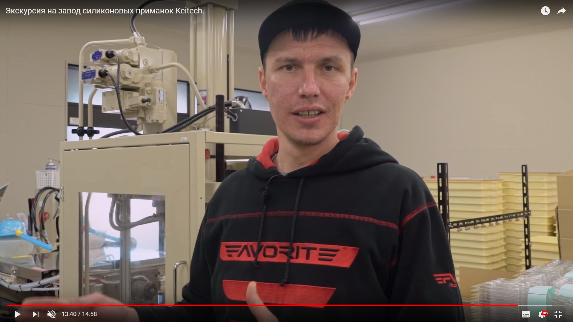

Тема не раз уже поднималась на форуме, но ни к чему конкретному не вела.
В одной из таких тем было сказано, что вероятнее всего современные приманки из полиуретана. Посмотрев видео с завода одного из лидеров в отрасти KEITECH пришел к выводу, это всё таки ПВХ пластизоль,хотя могу и ошибаться.
На фоне видно веса и 2 бочки. Знать бы что за бочки ибо в японском не силён
Вероятнее всего пластификатор и стабилизатор, а ПВХ засыпается в желтые чаны где-то в сторонке.
Станок похож на тот что используют для силикона. Со слов ведущего в нём есть секретные доработки японцев.
Красители ,как я понимаю, используют замешанные на пластификаторе.
Само видео:
Для себя приблизительный состав :
ПВХ эмульсионный К 68
ДОФ
бор/цинк или кальций/цинковый стабилизатор
Эпоксидированное соевое масло
Чем можно уменьшить впитывание влаги?
Стоит ли добавлять что-то еще?
Как получить вариант с наименьшим запахом и вкусом пластика?
Слышал о пластификаторе DINCH который должен идеально подходить для этого.
Можно ли получить состав отправив образец на анализ в лабораторию?
Заранее благодарен за ответ
