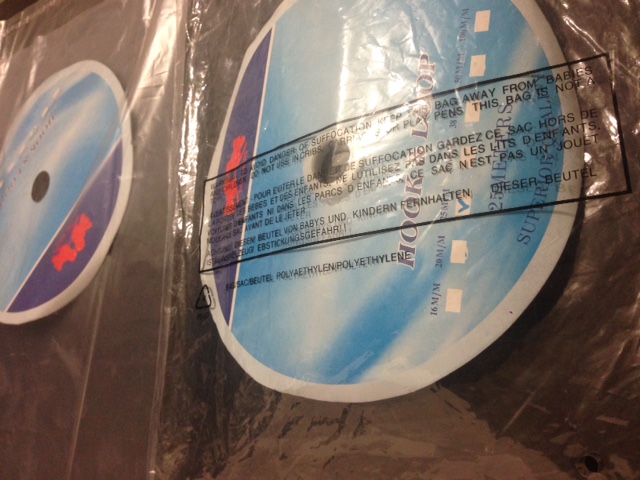

Здравствуйте!
Посоветуйте ПВД или ЛПВД конкретной марки для получения максимально прозрачной пленки, рукавной экструзии.
Сейчас работаем на 108 и 158 уфа и казань, но необходимо чтобы прозрачность была без матовости..
Так же может кто знает отечественный аналог LG PP R3400 в производстве ПП пленки? Цель та же, прозрачность, мягкость, блеск.

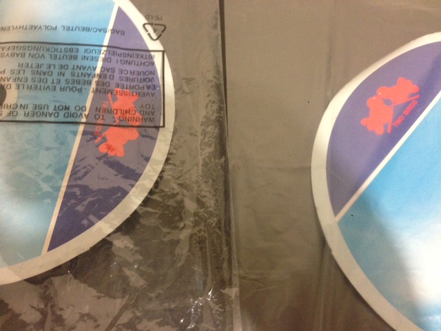

#5 Сообщение nelix » 12 янв 2018, 12:12
технолог54 писал(а):
13 дек 2017, 18:34
Из линейных полиэтиленов Нижнекамский 5118Q,5118qm, очень хорошо получается 9200 дайлим и добавка процентов 20 158, можно попрбовать 0220 или 0320 это Шуртан. Очень хорошую прозрачность дают биомодальные полиэтилены Бореалис. Я один раз сделал термоусадку с FB2310 повез на испытание, так мне сказали, что она слишком прозрачная и датчик не может видеть пленку слишком прозрачную.
Попробовали 5118, все равно результат не тот что нужно получить. На фото видна разница, желаемый результат - как пакет с печатью. Как такой сделать?
