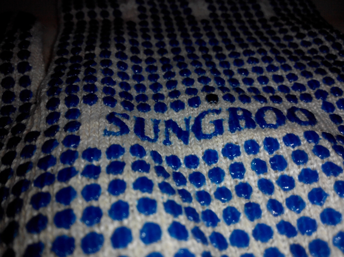

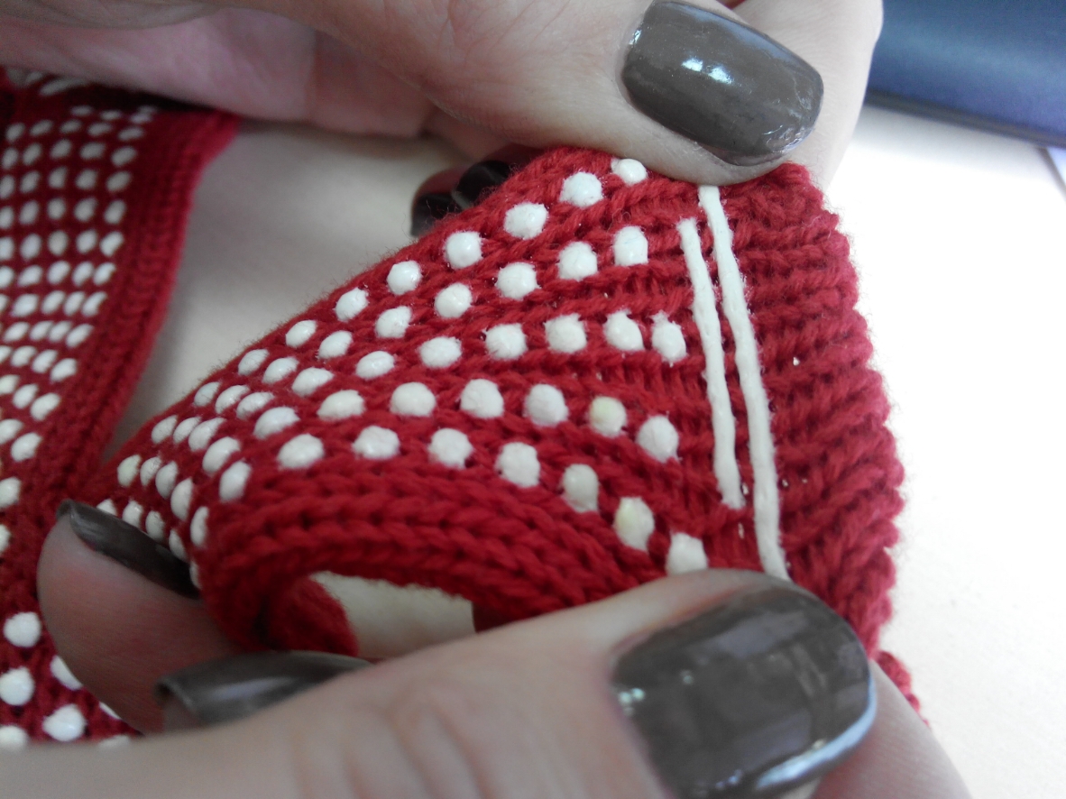

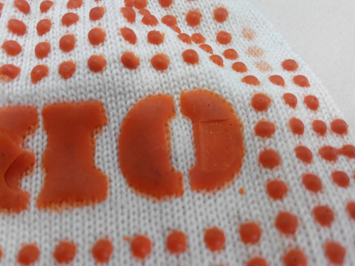

Доброго времени суток, уважаемые химики! Предистория: занимаюсь уже несколько лет производством перчаток с защитным слоем на основе ПВХ. В своей рецептуре пластизоля использую ПВХ К=70 (Словакия), как первичный пластификатор - ДОФ, как вторичный - АрПласт, карбонат кальция с фракцией 2 мкм. Время от времени мониторю конкурентную продукцию, в связи с чем и возникают вопросы. В полимерах имею самое примитивное представление, поэтому не судите строго за вопросы.
1. Какими добавками или заменой сырья добиться такого глянца (фото 1-3)? При чем на ощупь покрытие как прорезиненое, имеет высокую эластичность и относительное удлинение. Такого эффекта (анти-скользящего) очень хочется добиться. Есть мысли поменять пластификатор на ДИНФ(ду образец) и уменьшить содержание какрбоната, но эксперементально снижая количество мела получаю еще более твердый продукт :-(

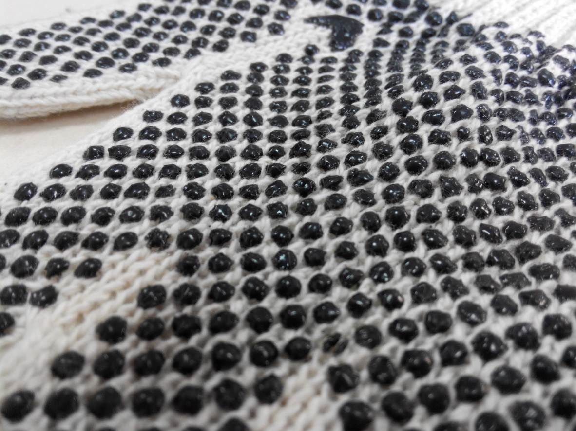

2. Вспененый слой. Для вспененого пластизоля добавляю ЧХЗ-21 и как активатор оксид цинка 1:1 и 7 м.ч.ЧХЗ на 100 м.ч.ПВХ. Температура процесса - 170 град. Кординального эффекта не вижу, лишь слегка поднимается слой и округляется. А хочется так как на фото 4.

#2 Сообщение Maks42 » 16 окт 2014, 12:24
bugi_vugi писал(а):Есть мысли поменять пластификатор на ДИНФ(ду образец) и уменьшить содержание какрбоната, но эксперементально снижая количество мела получаю еще более твердый продукт :-(
ДОФ на ДИНФ менять нет смыла, повышение твердости нейтрализуется добавлением пластификатора.

Kirilliq
Сообщения: 2977
Откуда: из сказки
Благодарил (а): 222 раза
Поблагодарили: 1032 раза
Re: Вопрос по палстизолям
#4 Сообщение Kirilliq » 16 окт 2014, 13:31
У меня такие варианты:
Хороший глянец - это когда смола нормально проплавляется и наполнители не торчат, поэтому:
1.попробовать смолу с более низкой константой (чтобы плавилась лучше)
2. Перетереть мел на краскотерке, возможно с диспергатором (типа Disperplast или еще каким-нибудь -что сейчас есть на рынке). Порофор и цинковые белила можно тоже попробовать перетереть. Как вариант - поменять окись цинка на какой-нибудь дорогой жидкий кикер (все равно его мало идет, на цену мало влияет).
Повысить количество пластификатора можно тоже. Регулятор вязкости (он же тиксотропная добавка) был BYK440 кажется. Как вариант - смола с большей пластификатороемкостью (то есть дающая более густой пластизоль с тем же количеством пластификатора).
Последний раз редактировалось Kirilliq 16 окт 2014, 13:46, всего редактировалось 1 раз.

Kirilliq
Сообщения: 2977
Откуда: из сказки
#6 Сообщение Kirilliq » 16 окт 2014, 14:07
bugi_vugi писал(а):Пробовала ПВХ с К=65. Эффект невооруженным глазом не наблюдается :-(
Перетирать компоненты, к сожалению, не имею возможности. Возможно, есть какие-то марки уже перетертые либо с более мелким размером частиц? Нахожу только ЧХЗ-21 без модификаций (может, не там ищу)
Дело в том, что даже если брать только ПВХ и ДОФ без наполнителей глянец не появляется.
А что насчет "резинового" эффекта, как думаете?
Я давно темы не касался, но кажется существуют пастообразующие смолы с К=60. Кроме того, производитель обычно указывает, насколько матовая у него марка (насколько я помню, микросуспензия более матовая, чем эмульсия) . Если есть возможность найти марку-сополимер с винилацетатом - совсем хорошо.
Насколько я помню, диспергаторы работают и без краскотерки, просто при достаточно эффективном смешении (например дрелью). Добавку (например мел или ЧХЗ) в ДОФе надо распределять на больших оборотах отдельно от смолы. По возможности - добавить диспергатор. Если будет эффект - попросить начальников купить краскотерку и попробовать уйти от диспергатора.
Преддиспергированные вариантов порофора не встречал, только пигменты.
Если глянца нет без наполнителя, то дело - в смоле и ее соотношении с пластификатором. Подбирайте марку. Опять-таки марки с более низой К обычно лучше пенятся.
На счет резины - сомневаюсь. Обычно ее смысл - в повышенной гибкости на морозе (тентовая ткань, например). На глянец повлияет скорее отрицательно, т.к. плохо размешивается.
