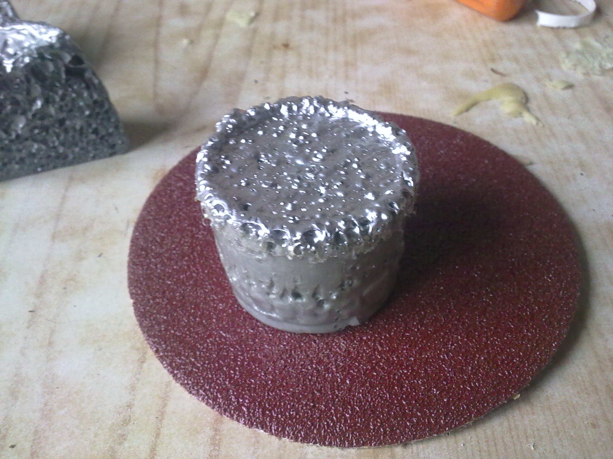

Вспенивается литьевой полиуретан при отливке
#1 Сообщение АлександрАлладин » 04 окт 2013, 14:00
Проблема такова:Полиуретан литьевой «UNICAST-10». При отверждении полиуретан вспенивается. Все требования и дозы выдержаны. Пробовал добавлять алюминиевую пудру для придания цвета - цвет отличный,а качество - :sh_ok: .
Уважаемые форумчане,помогите советом. Может полиуретан некачественный ?
P.S. фото прилагаю
Поблагодарили: 3244 раза
Re: Вспенивается литьевой полиуретан при отливке
#2 Сообщение Maks42 » 04 окт 2013, 19:42
Похоже на попадание влаги.

Избыток влаги может быть в полиоле в следствии неправильного хранения. Или всё банально- у вас смесь вспенивающаяся.

АлександрАлладин писал(а):Вроде бы любую возможность попадания влаги исключил... может не любую... подскажите пожалуйста все нюансы заливки... конечно кто знаком с этим делом
Перед добавкой алюминиевой пудры в сырье ее надо "прожарить" при примерно 230 град. для удаления парафина, который используется как разделительная смазка для предотвращения слипания пудры. Может быть парафин дает отрицательный эффект на изделии?

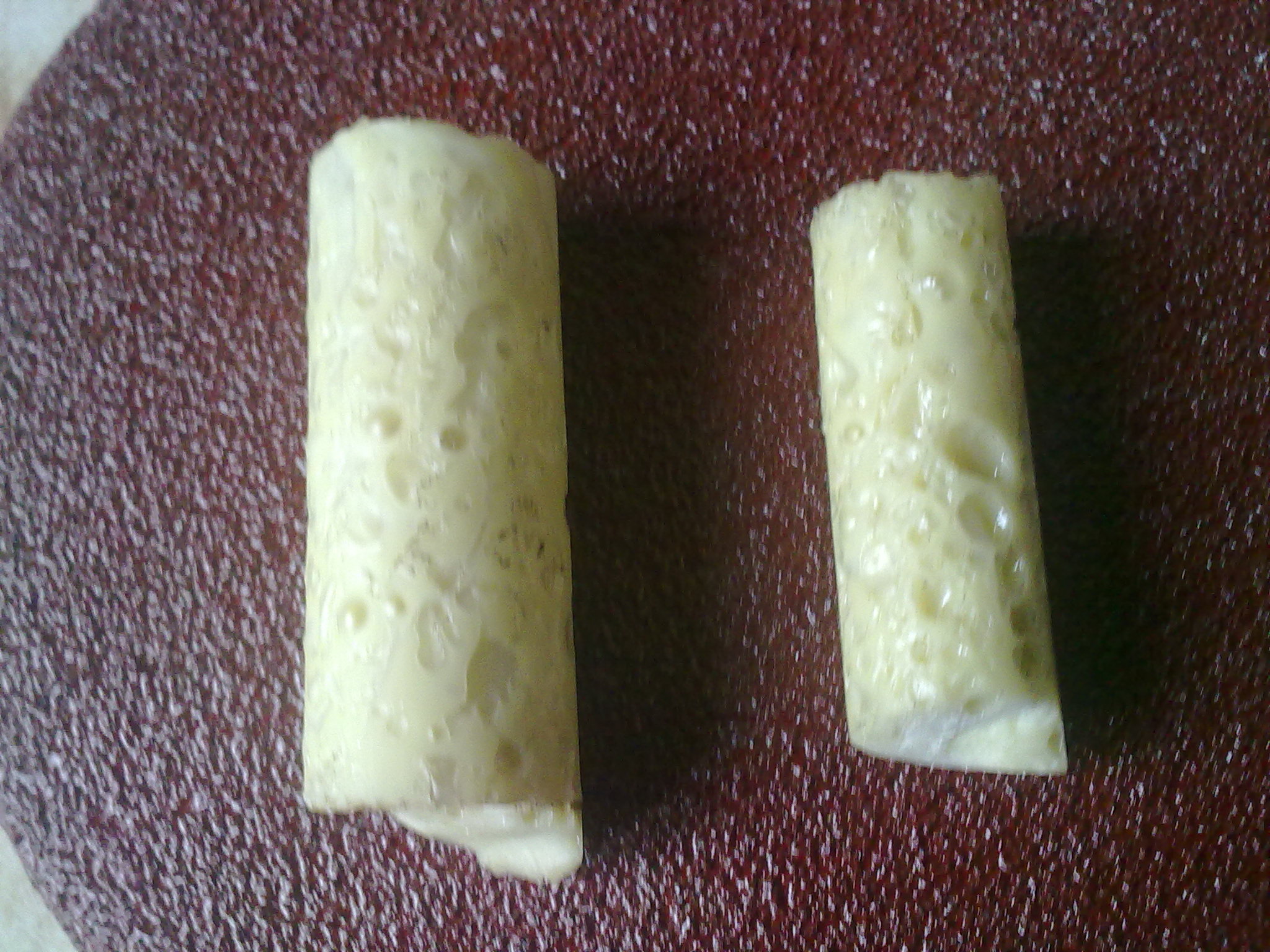

Купил ADV-X60D у ООО "Полиуретанофф", я так понял они покупают в бочках и разливают в тару.
При смешивании смесь разогревается и вспенивается, от чего получается рыхлой и совершенно не прочной, совсем не 60D по Шору.
С момента покупки до момента использования прошло не более 2х месяцев, хранилось при 25 градусов Цельсия и влажности 40%, в темном месте, в закрытой таре.
Пробовал прогревать компоненты до 60 градусов как сказано в инструкции, на случай если там что-то выпало в осадок, но получается тоже самое.
Есть возможность как-то химически ингибировать сей процесс вспенивания?

#7 Сообщение cs-mb » 16 июн 2017, 13:50
Never писал(а): При смешивании смесь разогревается и вспенивается, от чего получается рыхлой и совершенно не прочной, совсем не 60D по Шору.
смешиваете компоненты в соответствии с инструкцией/рекомендацией производителя?
что на это говорят поставщики?
при смешивании небольших объёмов результат тоже плохой?
возможно стоит уменьшить скорость смешивания компонентов

#8 Сообщение Never » 16 июн 2017, 15:15
cs-mb писал(а): смешиваете компоненты в соответствии с инструкцией/рекомендацией производителя?
Да, смешиваю в соответствии с инструкцией. Рекомендовано 1:1 для 70D и 1,2:1 для 60D.
Ответ поставщика: "Мы проверили данный пластик, у нас заливка получается нормальной."
Смешиваю 12г компонента А и 10г компонента Б, увеличение чуть ли не в 2 раза, если убрать в морозилку то меньше. Так же смешивал 10г А и 10 г Б - получается тверже, пенится чуть меньше, но все равно это пена. Для поделок может и сгодится, кстати адгезия низкая, но для технических деталей ни как. Поставщик предлагает предварительно размешивать компоненты, но чего там их мешать, если это всего две литрушки, которые легко взбалтываются. И без взбалтывания тоже проверял.
Смешиваю руками, еще ни куда не заливал, только тестовые пробы и такой отвратный результат.

#12 Сообщение kor » 17 июн 2017, 19:18
Качество пены (размер ячеек) очень зависит от скорости перемешивания. Если перемешиваете дрелью, то нужно поставить побольше обороты. Насадка тоже должна быть конструктивно под самое лучшее перемешивание.
При перемешивании вручную пены не получится.
Компонент А также требует очень качественного перемешивания. Мешать надо довольно долго, но не интенсивно, причем все содержимое исходной тары, чтобы перемешивалось снизу вверх.
Для жесткой пены, даже если попала влага из воздуха, изменится только плотность, обычно, просто добавляют большее количество компонента Б. Например, соотношение будет не 1;1,1, а побольше - 1:1,3. Тогда реакция пройдет по стехиометрии.

#14 Сообщение uvas » 19 июн 2017, 04:45
АлександрАлладин писал(а):Проблема такова:Полиуретан литьевой «UNICAST-10». При отверждении полиуретан вспенивается. Все требования и дозы выдержаны. Пробовал добавлять алюминиевую пудру для придания цвета - цвет отличный,а качество - :sh_ok: .
P.S. фото прилагаю
Водички нахватался у вас Компонент А (Полиол). Цеолитная паста вам в помощь, больше ничего не поможет.
П.С. Дрелью мешать такие вещи нельзя.. воздуха набъёте немеренное количество. Аккуратно, шпателем. Кстати, вакуумировать не пробовали? Хотя времени на это явно нет.

#15 Сообщение Diopter » 19 июн 2017, 05:35
Вам дегазация нужна. Если есть вакуумный насос, то соорудите небольшую герметичную камеру, смешайте компоненты в стакане и ставьте в камеру дегазироваться. Только больше половины стакана не наливайте, а то через верх пена попрет. Если после такого эксперимента материал нормальный получится, то тогда вам либо литьевая машинка в помощь, либо вакуумная камера и материал с большим временем жизни, чтоб хватало времени на дегазацию.

#16 Сообщение uvas » 19 июн 2017, 05:44
Diopter писал(а):Вам дегазация нужна. Если есть вакуумный насос, то соорудите небольшую герметичную камеру, смешайте компоненты в стакане и ставьте в камеру дегазироваться. Только больше половины стакана не наливайте, а то через верх пена попрет. Если после такого эксперимента материал нормальный получится, то тогда вам либо литьевая машинка в помощь, либо вакуумная камера и материал с большим временем жизни, чтоб хватало времени на дегазацию.
" Жизнеспособность компаунда составляет обычно 2-3 мин"
Нет у него времени на вакуумирование...

#17 Сообщение Diopter » 19 июн 2017, 05:49
Я ж не предлагаю изделие заливать. А на дегазацию в бумажном стакане времени хватит. Смешал по 50г, поставил в камеру на 5 минут, достал посмотреть. Я себе так раньше пластины для испытаний заливал и 4 минут хватало на все.

#18 Сообщение uvas » 19 июн 2017, 05:52
Diopter писал(а):
uvas писал(а): " Жизнеспособность компаунда составляет обычно 2-3 мин"
Предварительная дегазация может чуток помочь, гораздо более эффективна дегазация смеси А и Б, но при загеливании в 2-3 минуты времени на это нет.

#19 Сообщение Diopter » 19 июн 2017, 06:15
uvas писал(а):... гораздо более эффективна дегазация смеси А и Б, но при загеливании в 2-3 минуты времени на это нет.
Полностью с Вами согласен. Только даже если предварительно дегазировать, а потом дрелью мешать (или даже шпателем, что совсем неэффективно) - толку ноль, все равно воздуха хапнет.

#20 Сообщение Kirilliq » 19 июн 2017, 15:12
Мне думается, что должны быть деаэраторы для ПУ, например у BYK Chemie. В свое время в лабе впечатлился, как пластизоль (не ПУ, но принцип тот же) при легком вакууме прямо вскипает с такой добавкой.

#21 Сообщение Never » 20 июн 2017, 07:57
Совершенно верно. Для проб я смешиваю всего по 10-15г, так что дрель не уместна, только деревянный шпатель.
Пробовал дегазировать отдельно компоненты. Без изменений плохо.
Пробовал прогревать компоненты в течении 10 часов для дегидратации. Без изменений плохо.
Пробовал смешивать 30сек, дегазация смеси 40мин. Сначала произошло вспенивание и показалось, что все пузырьки ушли, но в последствии газообразование продолжилось, к сожалению после развакуумирования.
Стабилизация под вакуумом вообще не вариант.
Давление еще не пробовал, но ожно дело удалить 1-2 пузырька и другое дело снизить такое вспенивание. Так что думаю не очень спасет ситуацию.
uvas писал(а): Водички нахватался у вас Компонент А (Полиол). Цеолитная паста вам в помощь, больше ничего не поможет.
Да когда успел?! Что это за паста? Что-то гугл ссылку только на это сообщение дает.
Всё указывает на то, что у вас воды полно в Компоненте А (Полиол).
Вот вам сссылка про цеолиты.
https://kompzt.ru/images/docs/SYLOSIV-ru.pdf
П.С. А про то как давление помогает, я вам попозже сравнительные фото выложу.
#25 Сообщение uvas » 21 июн 2017, 17:02
А вот вам и картиночка...
ВНИИСС -> Полимерсинтез -> Synair Corp. -> Hyperlast NA -> -> Accella Polyurethane Systems
#26 Сообщение cs-mb » 21 июн 2017, 17:10
uvas писал(а):А вот вам и картиночка...
вполне логичный результат:
при вакуумировании происходит испарение (удаление) влаги
при избыточном давлении понижается испарение и влага остаётся в смеси.
объём 4 oz это около 120 мл, так что просто стаканчик
uvas
Сообщения: 120
Зарегистрирован: 15 дек 2008, 21:18
Страна, Регион, Область: США
Город: Чаттануга
Поблагодарили: 12 раз
#27 Сообщение uvas » 21 июн 2017, 17:18
Ваши умозаключения неверны....
