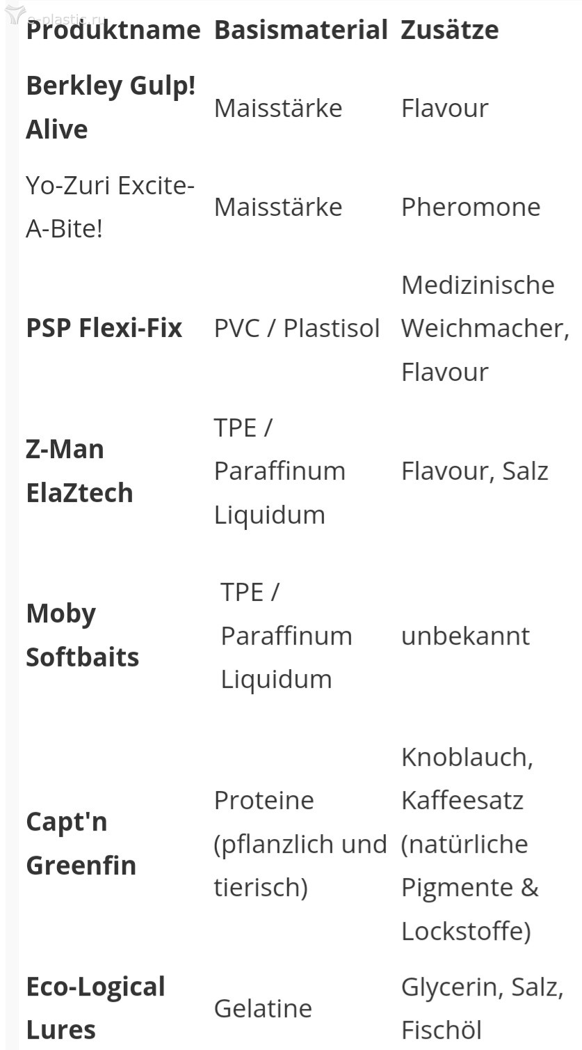

Здравствуйте, помогите узнать что это за материал. Серия и производитель, буду рад любой информации. Заранее спасибо.

Дисперсия ПВХ в пластификаторе (пластизоль) или СБС в масле.

ElaZtech-Softies без пластификатора , если оригинал.

Интересная штука, прочитал про них. Думаю, что состав примерно такой: Стиролюкс или аналог 15-20%, медицинское масло 75%, силика 5-10%

Почти :-): ТЭП , парафиновое масло и солевые ароматизаторы.

Из чего другие делают .

С точки зрения удешевления и простоты закупки сырья:
- Стиролюкс надо заменить на российский СБС Л 7420 (низкая вязкость и низкая клейкость),
- медицинское масло на дешевые MVI-2 или VHVI-4 (HVI),
- количество силиконового масла (ПМС) я бы уменьшил.
Температура смешения не выше 190 С.
