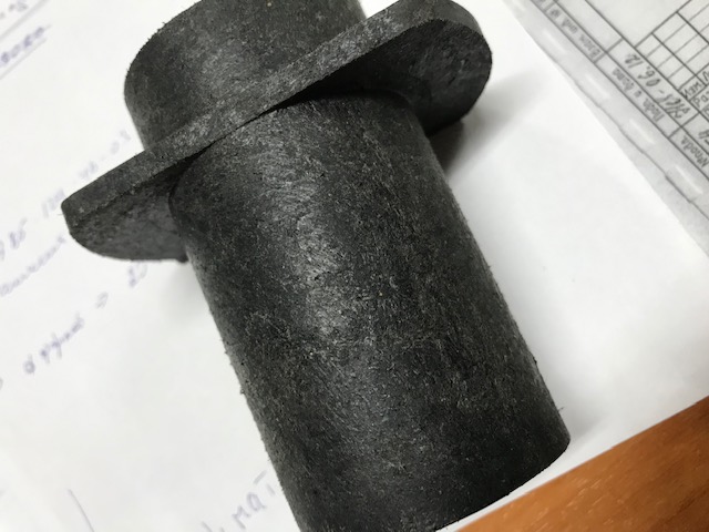

А там ничего не совмещают. Резина наполнитель, полимер связующее. На форуме поднималась данная тема. Резинопласт известен с прошлого века. Защиту от УФ обеспечивает регенерированная резиновая крошка, содержащая сажу. Но не знаю кому это может нравиться. Мы с 2003 года готовим подобный продукт. Запах со временем испаряется. Делали на пробу даже брусчатку. Жаль продал дачу, там было квадратов 30 заложено этой брусчаткой. Из плюсов дёшево, минусы все остальное. Размягчается на солнце, от нагрева попахивает, выглядит на любителя, относительна хрупкая. Можно конечно добавлять ПЭТ, качество становится заметно лучше, но переработка сильно усложняется. Кажется, что данные изобретения, появляются с переодичностью раз в лет пять. И зная любовь европейцев к вторичному использованию третично переработанных материалов, тема будет ещё долго витать в их умах.

На память: состав резинопласта-М: ПВД, ПНД, Кошка резиновая, фракция 1-3 мм, Тальк, Масло индустриальное, Стабилизаторы. Если найду точный рецепт, выложу. Если не изменяет память, вроде с Максимом данный вопрос обсуждали, лет этак 10 назад. Сначала масло с гранулой, потом опудривание тальком, потом ввод резины, Чем стабилизировали не вспомню. Вонища стояла отменная, в округе вымерли ве комары и мухи. :-)

Работаю с Резинопластом-М с 2003 года. Есть результаты испытаний, есть образцы изделий. Есть сертификаты соответствия изделий ОСТу. Так что не шутите :ni_zia: :hi_hi_hi:
Всем привет друзья. Просто с данным вопросом, сталкивался лет 3-5 назад, когда один хороший товарищщ, привёз с выставки из Москвы, подобное видео, с огромным желанием запустить данное у нас. Я тогда даже специально для него находил белую крошку резиновую в Уфе, коричневую в Балаково, жёлтую вроде в Нефтекамске. Но из-за запаха он отказался от этой идеи. Завтра предоставлю документальные подтверждения своих слов. Что тогда будите говорить? :nez-nayu:

Ну а теперь, обещанное:
