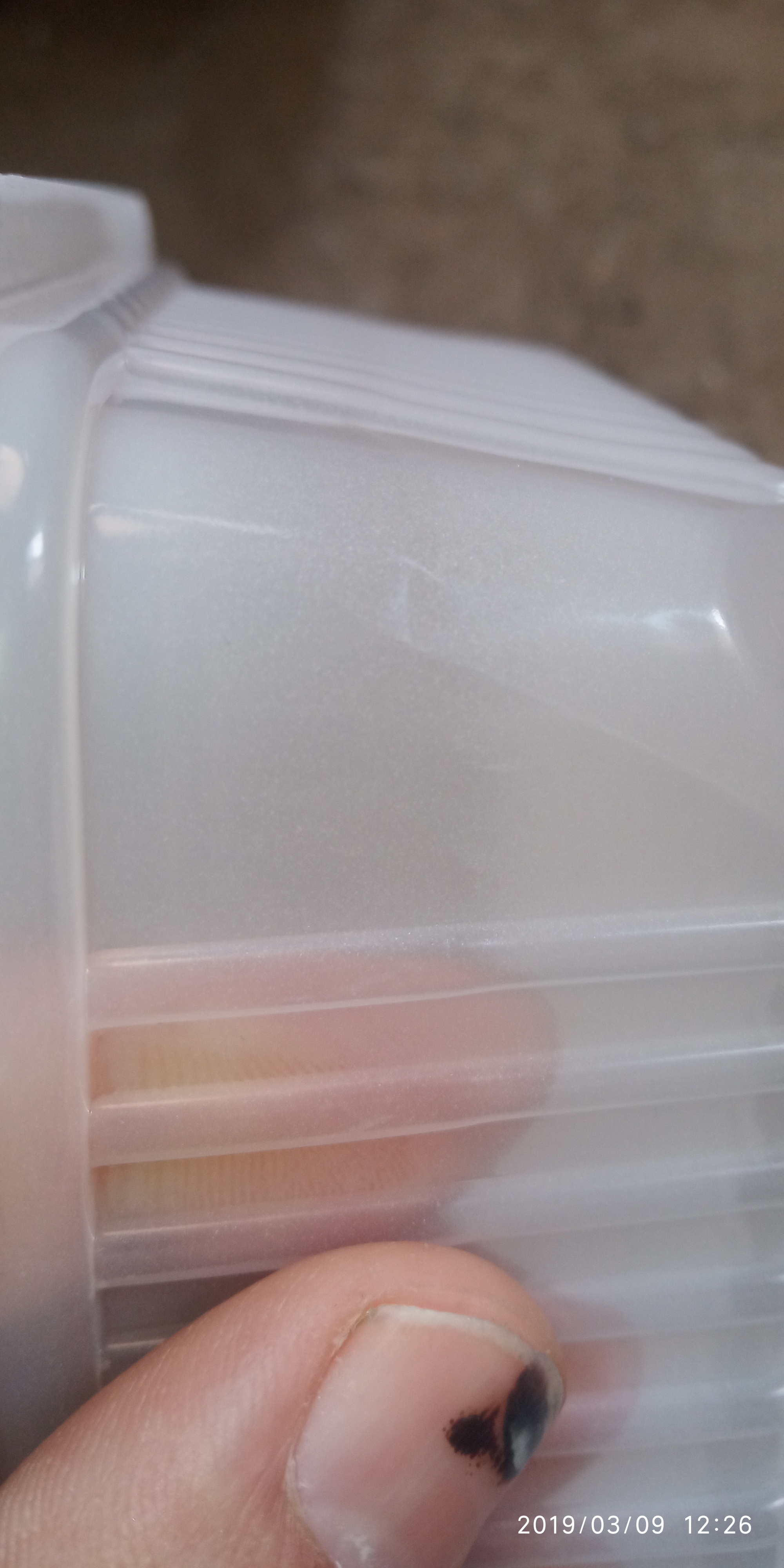

Максим фото состава образца который хочет клиент
Что можете сказать
Сообщения: 12540
Благодарил (а): 2874 раза
Поблагодарили: 3238 раз
Re: Basell PP
#13 Сообщение Maks42 » 09 мар 2019, 10:02
Могу только предположить, что второй компонент неправильно идентифицирован.

В образце есть какие-то крапинки

Наверное всетаки тальк
Скорее всего... Это агломераты талька... Гомогенизация страдает...

Диметиловая группа....возможно как умягчитель/пластификатор....правда почему так дохрена....и почему....если тальк...в расшифровке не присутствует Si.... :du_ma_et: :nez-nayu:

Попробуйте катать лист под термоформовку на холодных каландрах 20-30 град.С., если конечно оборудование позволит.
Охлаждение на форме 9-13 град.С.
Получите примерно такое изделие:
