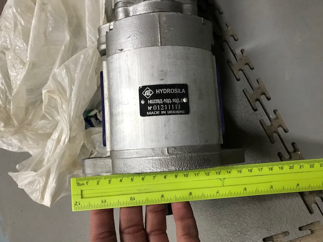

Добавлено: 28 янв 2020, 14:35
Продается насос, строенный, покупали для модернизации Куаси. Новый, не раз не использовался, не успели. Маркировка на фото. при заинтересованости пишите сразу и цену желаемую.
Re: Модернизация ТПА
Добавлено: 28 янв 2020, 23:41
Сергей, Приветствуем тебя
. Чей насос (фирма)? И тех параметры см. куб. на оборот, бумаги сохранились?. Дело в том , если наш проект прокатит на одной 410/100. У нас их еще пять штук 410-к, которые по насосам скоро умрут. Жалко оч. Ремонтно-пригодные машины. Посчитаем затраты на гидропривод по Московским меркам, Ну и интерес появится у шефа какого либо. КРМ чинится легко, если найдем адекватного обработчика металлов. Даже есть. Норма-час - Токарка 1500 р, Фрезер 1800 р. Пальцы для 410- ки ф45мм. По 3750 р за палец сторговались, Но и палец не простой шкворень. Операций много. Купили металл ст45 - ТВЧ закалка на 1,5мм глубиной. Нарезали бесплатно 6 х 230мм. Вот цена пальца с 7500 р соскочила на 3750 р. За металл 1,5 метра отдали 3800 р.Извини разговорился
Добавлено: 29 янв 2020, 07:24
Вячеслав, приветствую. Вот что отыскал:
Производитель: "Гидросила" (Украина)
Основные технические параметры:
объём - 28/10/10 куб. см,
6-ти шлицевой вал,
фланцевое крепление,
правого вращения.
Применяемость - комбайны "Вектор", "Акрос" (Каталожный номер "Ростсельмаш" - 142.09.35.020)
"Старое" обозначение - НШ 28Д-10Д-10Д-3 или GP-28N-10N-10N-3.522AA4AAA
Варианты исполнения и обозначения:
GP 2.5K28/2K10/2K10R-B533AAA-F (GP28K-10K-10K-3 2.522C4AAA) - 13-ти шлицевой вал, вход- выход "под фланец"
GP 2.5K28/2K10/2K10R-A333GGG-F-05 (GP28K-10K-10K-3 2.522A4GGG) - 6-ти шлицевой вал, резьбовой вход-выход
GP 2.5K28/2K10/2K10R-A333AAA-F (GP28K-10K-10K-3 2.522A4AAA) - 6-ти шлицевой вал, вход- выход "под флане
Сегодня ещё поищим паспорт заводской. Вообще быть должен, если не потерялся, за давностью лет.
Чуто не забыл: Номинальная подача: л/мин, при частоте вращения 40с-1: 57,6/21/21
