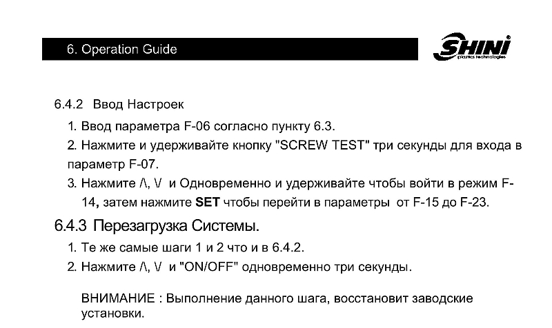

А перезагрузка не помогает? (при индикации F07: стрелка вверх+стрелка вниз+CLR или ON/OFF, в разных источниках по-разному). Все настройки при этом слетят.

Я пытался перезагрузиться по инструкции, ни как не смог, после нажатия на ON/OFF с другими клавишами он просто уходит из режима настройки. Причем войти в системные настройки смог не по инструкции - стрелка вверх+стрелка вниз, а плюс к ним стрелка влево.

Три стрелки как раз по инструкции.
А с клавишей CLR?

Сегодня удалось сделать хард ресет кнопками стрелок вверх+вниз+CLR.
И кому после этого верить?
А схема из мануала вообще ни каким боком не подходит.
Но ошибка после сброса вроде пропала, погонял вручную, потом подвесил на машину, пол дня без сбоев. Получается, что контроллер загрузчика давал кривую команду?. Раз после выключения, значит при торможении?

Эта комбинация нашлась в такой вот инструкции:
