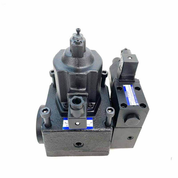

Изображение. В лицо знаешь дроссель пропорциональный и клапан давления пропорциональный. И не известно, машина с сервомотором или нет. Какой гидропривод?

Изображение Там такая штука есть?
Re: Скорость набора давления
Добавлено: 03 дек 2025, 21:47
XuIIIhuk
Да пробовали меняли именно его
