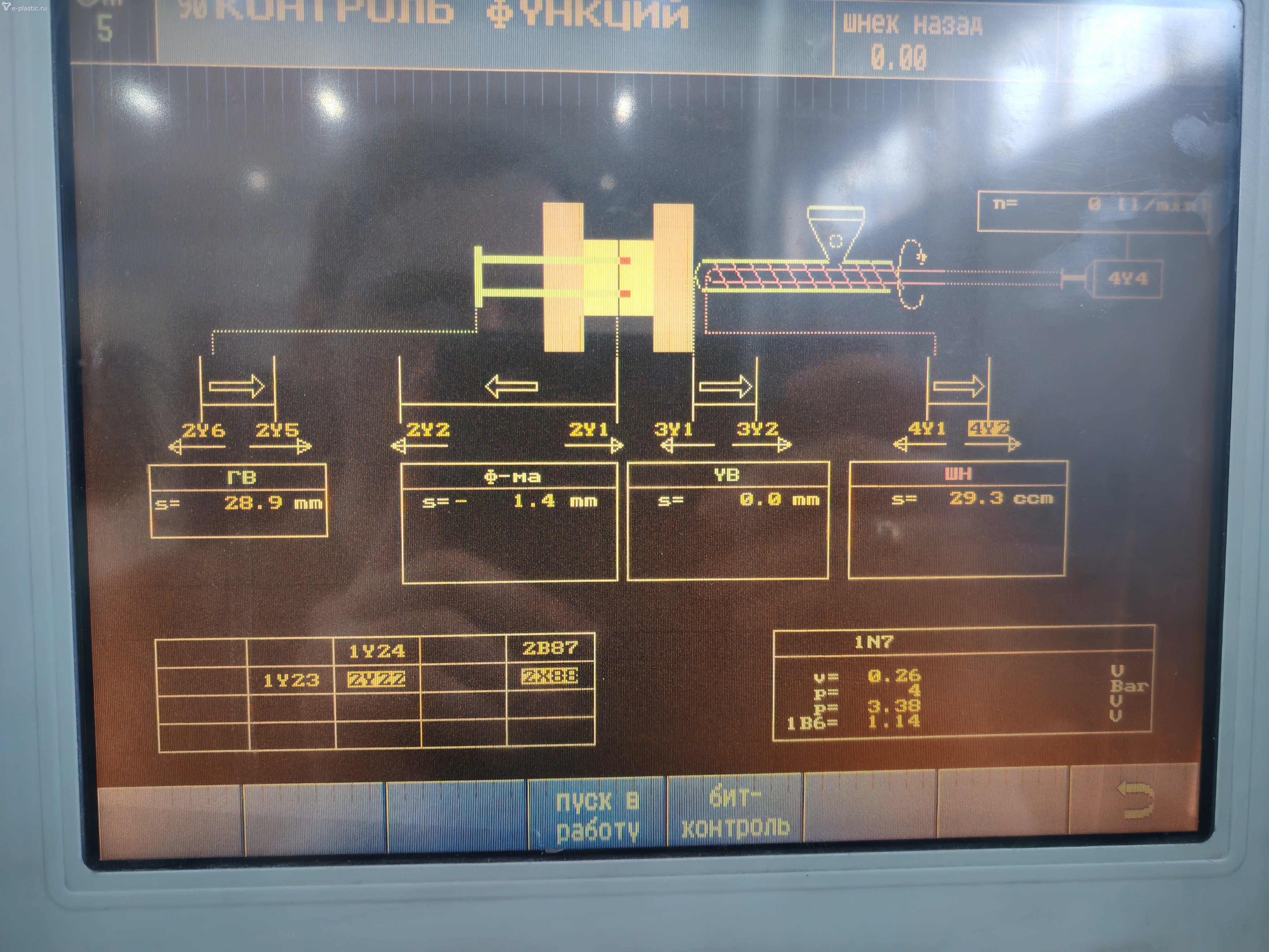

Доброго времени суток, уважаемые знатоки!
Проблема заключается в следующем: в полу-автоматическом и автоматическое режиме станок при выполнении декомпрессии не выключает электромагнит отвода шнека. Фактическое положение шнека превышает заданное значение декомпрессии стоп на 0,3мм. Причём отклонение от заданного всегда 0,3мм. В строке текущего действия показывает "шнек назад". В результате чего цикл прерывается.
Пробовали юстировать линейку шнека, играть скоростями декомпрессии, меняли блок оцифровки, цпу - не помогло. В ручном режиме все работает "как надо".
Сталкивался кто-то с таким?

#3 Сообщение Sabaerium » 13 дек 2024, 12:15
Весь цикл идёт в заданном режиме. Форма закрывается, УВ прижимается, происходит впрыск, предварительная декомпрессия, набор дозы с выставленным противодавлением, далее происходит декомпрессия - шнек двигается назад до заданной велечины, проходит её и останавливается на расстоянии на 0,3мм больше заданного значения. При этом, судя по всему, машина считает, что декомпрессия выполнена не до конца и не выключает электромагнит отвода шнека. Приложил фото маски контроль функций.
P. S.: значение "стоп декомпрессии" - 29.0мм
На фото значение 29,3мм и электромагнит 4у2 включён. Выключается он при переходе на ручной режим управления.

#16 Сообщение Sabaerium » 13 дек 2024, 14:20
По цифрам - декомпрессия делается очень точно. В маске "контроль функций" электромагниты, визуально, включаются и отключаются своевременно, кроме 4у2.
А противодавление отключать не пробовал. В понедельник попробую...

#18 Сообщение Sabaerium » 13 дек 2024, 15:27
Декомпрессия делается, значение установленное - 29,0 ссм, фактическое - 29,3ссм. Не колеблется, не падает, не растёт. Электромагнит работает, хотя по достижении 29,0 ссм должен сразу выключаться. В логе ошибок пусто. В окошке этапа цикла пишет "шнек назад". Как только время контроля цикла истекает - выдаёт соответствующую ошибку. Если б была проблема с линейкой и положение шнека вдруг менялось на меньшее - станок бы останавливался с ошибкой "дозировка не закончена".

#22 Сообщение Sabaerium » 13 дек 2024, 18:55
По логике да, раз электромагнит включён, машина считает, что шнек не достиг нужного положения. И, по логике, шнек должен двигаться дальше... Но шнек стоит на месте и всегда на 0,3ссм дальше заданного значения, а электромагнитный клапан не выключается вовсе. По крайней мере когда контрольное время цикла истекает - он ещё включён. При переключении на ручное управление клапан выключается сразу. А контрольное время цикла - 80сек стоит. Дальше не видел смысла ждать.
Проблема возникла после того, как мы поменяли манжеты на цилиндрах узла смыкания (машина 1,5-2 недели стояла с отключенным питанием).
Уточню еще: шнек двигается при декомпрессии. Когда достигает заданного значения + 0,3ссм - останавливается, но клапан не отключается, т. к. машина считает, что декомпрессия сделана не до конца. Менять значение декомпрессии и её скорость пробовал.
