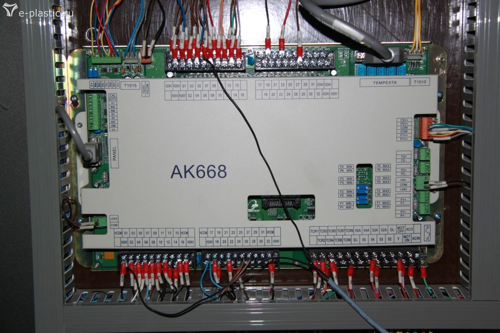

Фото АК 668 есть с IN/OUT, есть заводская распиновка входов/выходов. Размеры файлов большие, сжатые файлы плохо читаются.
Есть распиновка Euromap67 со схемой перемычек. Все могу кинуть. Говорите конкретней что надо.

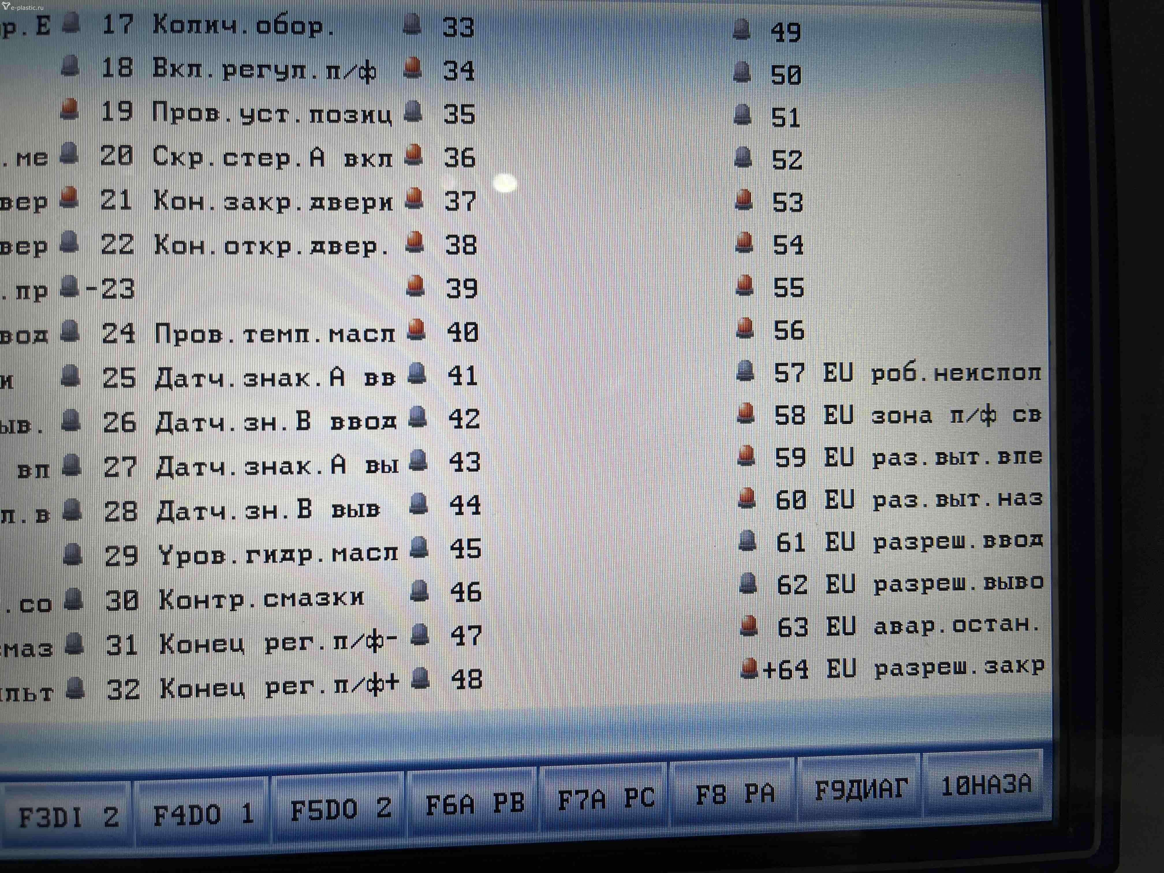

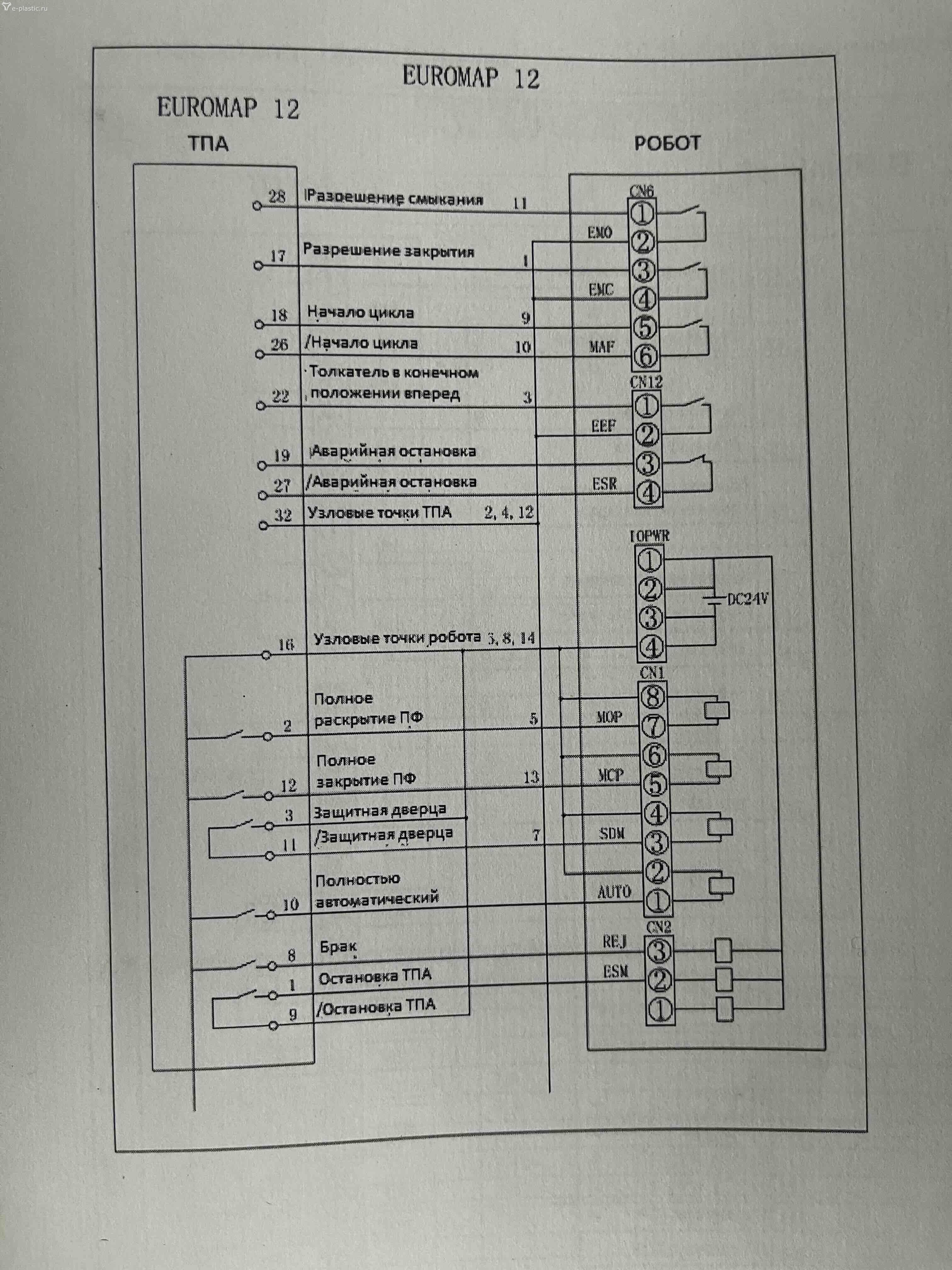

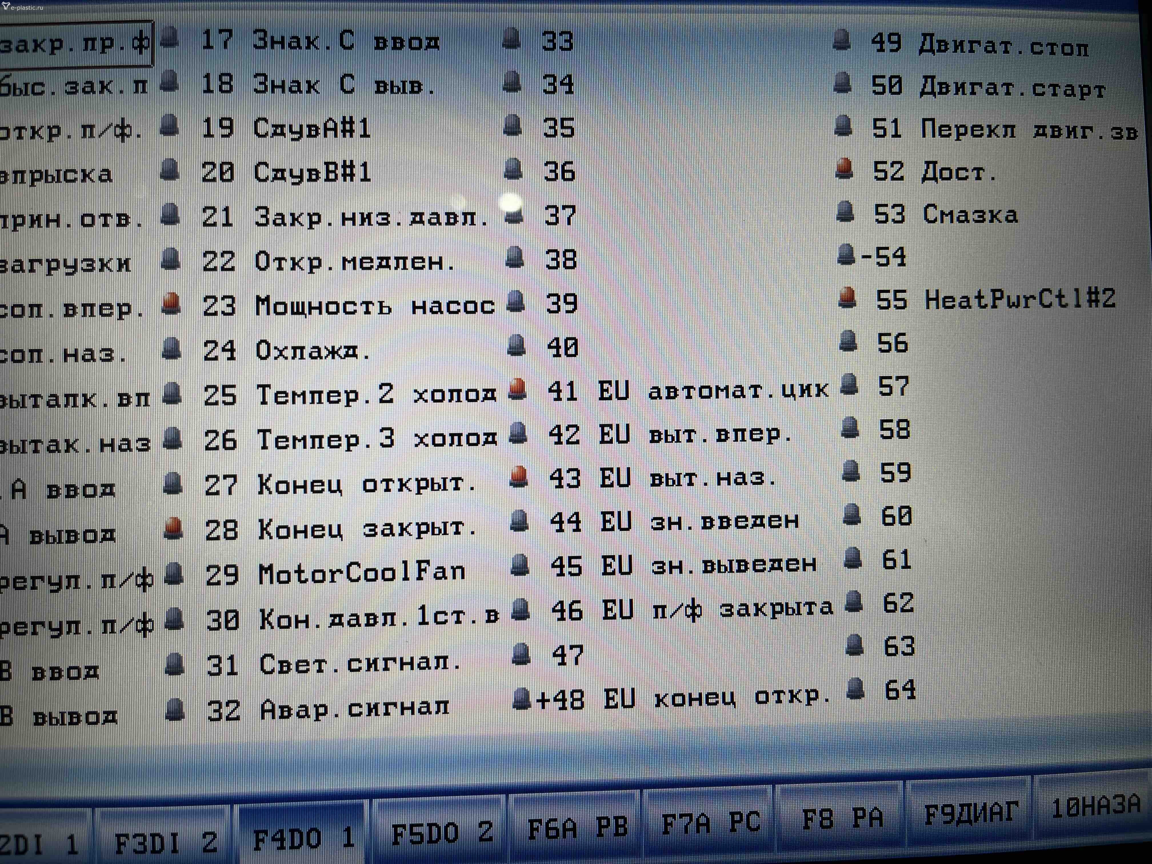

#8 Сообщение Soloveich » 20 авг 2024, 11:14
Прикрепил эл. схему и фото контроллера с платой расширения и сигналы вх/вых после обновления прошивки (начинаются с EU). На эл. схеме не совсем понятно подключение робота: нет соответствия номера провода с номером сигнала в роботе. Или я чего-то недопонимаю.
