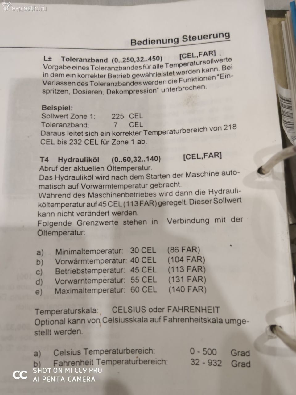

#6 Сообщение Артур69 » 13 фев 2024, 07:25
Нагрев цилиндра с температурой масла не связан. Он может не включаться из за перегрева траверзы ( охлаждение зоны загрузки) . Нет подачи воды . Цилиндр греется и без вкюченного мотора . Без термопары естественно будет показывать что попало.
В минус температура уходит , если на термопаре провода перепутать .

#7 Сообщение Артур69 » 13 фев 2024, 10:38
technopak25 писал(а):
13 фев 2024, 07:17
Артур69 писал(а):
12 фев 2024, 22:34
Уже каких унилогов не повидал, но этот сказать честно не знаю. Но если это всё ещё баттенфельд, а не только название, то принцип должен быть как у других. Плохо, что уних толком экрана нету. Не просто ориентироваться. Мануал надеюсь есть ? В сети есть точно, на английском. Проблемы с температурой масла были не раз , но всегда решались чисткой мембраны ( иногда залипает) , заменой термопары или в худшем случае заменой карты. Посмотрите по схеме какая карта регулирует температуру масла или идите по проводам . Не ошибётесь. Машина одна такая ?
Это 92 года машина с пробегом всего в 2к часов
мануал слава богу есть. отображает реальную температуру.
если термопару отстегиваю от платы реально пишет -2 градуса и обрыв датчика.
92 год и 2к часов ? Где же она стояла без дела столько лет? . Это как купить автомобиль двадцати летний, после пяти хозяев и с пробегом 60 тысяч. Извините не верю :-): . Тем более счётчик там только механический.
На батах старых вообще нагрев интересный. От 40 до 60 , причём можно менять . Но Toleranz ( допуск) подстраивается сам . Ставлю 40 , минус допуск 10 сам выходит . Ставлю 60 , соответственно могу изменить допуск до 30 , но не больше . Ставлю больше , через несколько секунд опускается до 30 . Так же и с плюс допуском.
Мануал на русском? Может перевод ошибок не совсем верный? На немецком нету ?

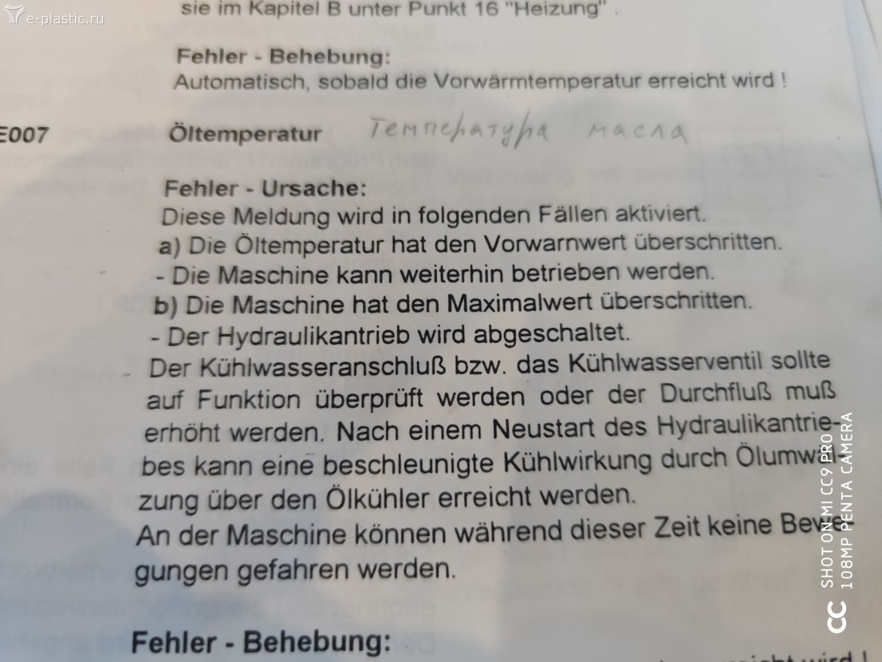

technopak25
Сообщения: 11
Зарегистрирован: 07 фев 2024, 17:37
Город: Чапаевск
Re: Баттенфилд unilog1020
#13 Сообщение technopak25 » 15 фев 2024, 15:43

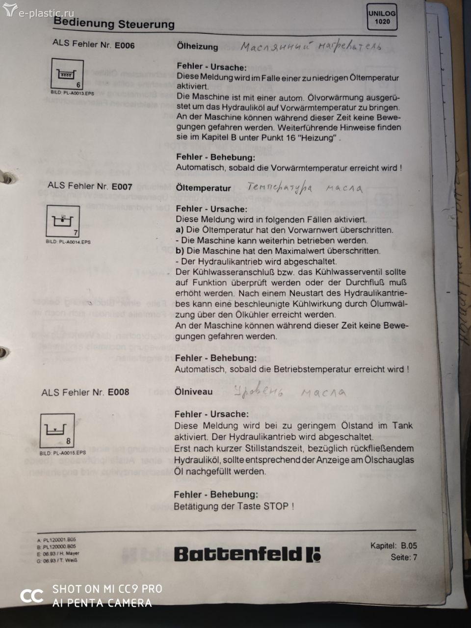

Ошибка 007
Сообщения: 3455
Поблагодарили: 1430 раз
#14 Сообщение Артур69 » 15 фев 2024, 16:20
15 фев 2024, 15:43
Ошибка 007
Кино посмотрю , как домой приеду. Смену сдаю.
А здесь ничего нового . Как я и говорил. Охлаждение проверяйте. Нижнюю часть не показали . Там именно устранение ошибки . Fehler Behebung.
Ну дак и загвоздка в том что охлаждать нечего !
экструдер не греется (нет сигнала для включения реле с контроллера).
Масло итак холодное (комнатное)
машина да, пока на складе стоит без воды. для того чтоб со склада её забрать и подключить воду машина должна ожить.
включится нагрев экструдера, и пропасть перегрев масла.

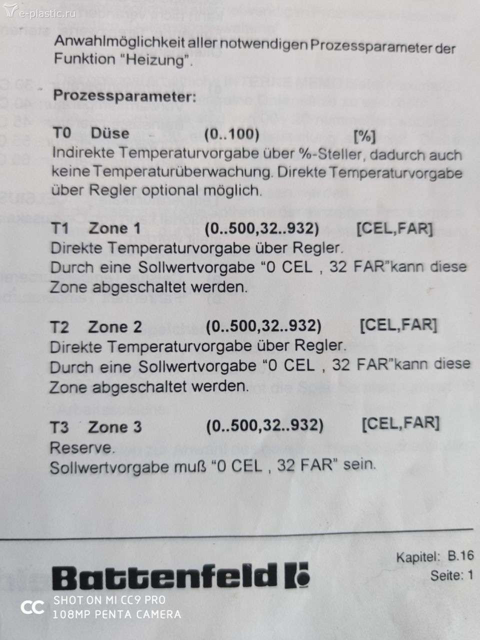

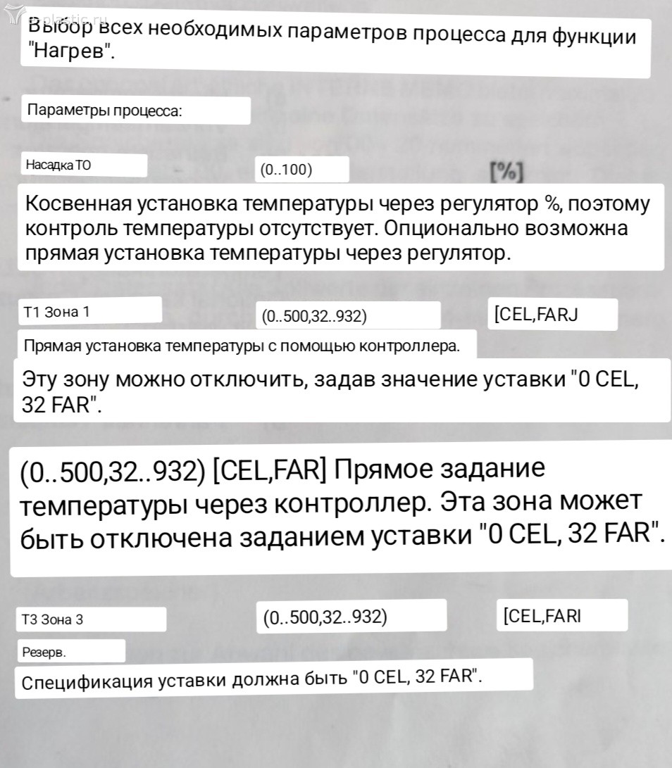

Пока много непонятного. В описании общая информация, которая и так понятна . Наверняка всё перевели и знаете . Что мне не понятно .
Сколько всё таки заданная температура масла ?
Там они одну ошибку привязали и к маслу и к машине.
Думаю масло вообще не причём. У вас и стоит , что с холодным маслом можно ездить . У вас с вашими нагревателями каша полная . На сопло , бог с ним , но последний, если его нету не должен ничего показывать. Он показывает -3 . Это как ?
Я думаю выключать кнопкой тоже не поможет .
Да и на первом , если нет термопары, отключите совсем нагреватель. Провода вытащите , а не кнопкой
Или посадите термопару с рабочего на два нагревателя параллельно. Чтобы машина успокоилась
Всё таки кажется мне дело в зоне загрузки.
technopak25
Сообщения: 11
Город: Чапаевск
#18 Сообщение technopak25 » 15 фев 2024, 19:09
Артур69 писал(а):
15 фев 2024, 18:30
попробую уточнить
1)На все 4 зоны временно вешали термопары (без отключения уставкой 0 на зону) на всех зонах была комнатная 19-22 градуса. ошибка 007 висит, лампа моргает.
2)ошибка по маслу (007)вроде не должна отключать нагрев экструдера
3) с ошибкой по термопаре часть гидравлических движений работает(хоть и в аварии)
4) если все термопары исправны гидравлика не шевелится но орет что перегрета.
5)но последний, если его нету не должен ничего показывать. Он показывает -3 . Это как ? это в мануале описанно что 0-3 зона отключаем контроль уставкой 0 и тогда термопару можно отключать.
поправте если я непральна понял. я не фантан как по немецки, мог напутать

#19 Сообщение technopak25 » 15 фев 2024, 19:17
Это продолжение мануала

#20 Сообщение Артур69 » 15 фев 2024, 19:47
Ну да ,выключается на 0 . Толеранс (допуск)температуры 250 градусов? Это я тоже не пойму. Можете попробовать увеличить на все нагревы. На масло по идее тоже должно быть . Не столько конечно. Это два независимых друг от друга узла , гидравлика и нагрев цилиндра . По идее вообще не должны ошибками обмениваться. Здесь же ерунда какя то . Вам наверное хорошего электрика надо .
Всё таки не укладывается у меня . Их бин дубин наверное :-):
Допустим. На сопло нагреватель с термопарой. Термопару оторвал наладчик снимая налипший материал. Температура скакнула на 750 . Ясно . Решаем менять позже , ставим заданную на 0 и всё. Если сопло не замёрзло конечно. Но ставлю на ноль , ноль и будет, то бишь ничего показывать не буд6. Где он возьмёт эти -3 градуса , если его самого нету . Просто нечем мерять .
