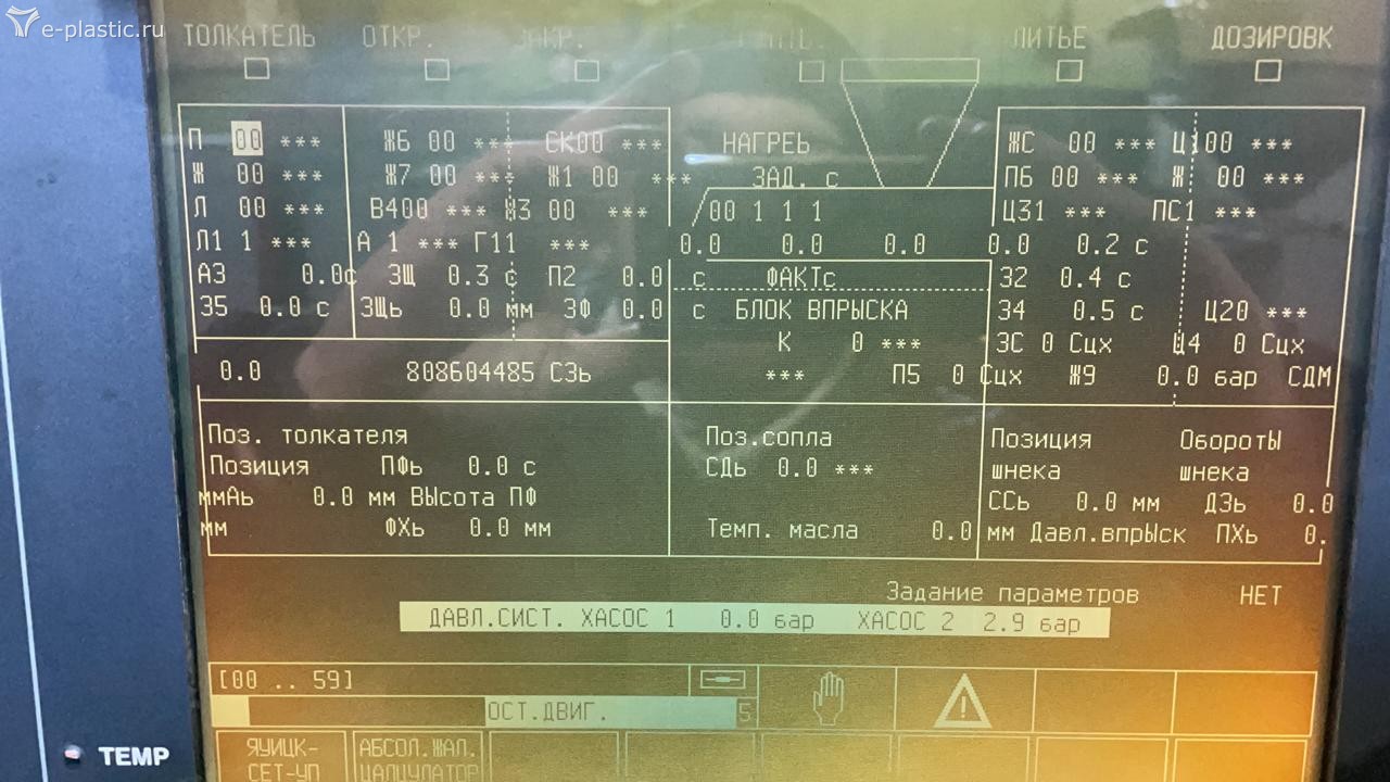

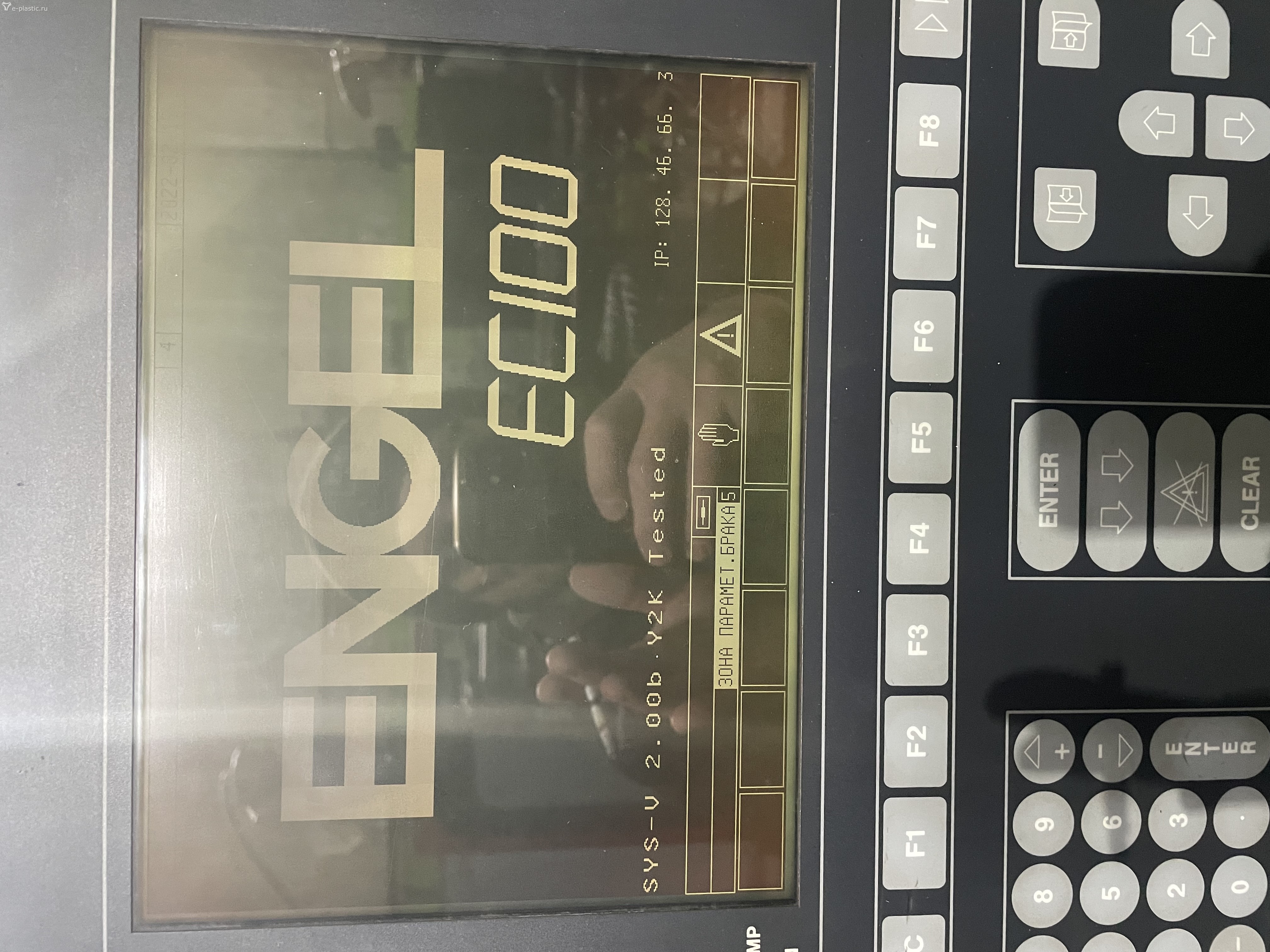

Всем привет, и доброго времени. На форуме много всего интересного гидравлика , электроника , а вот с новым поколением машин (с мультимедийным управлением , монитором и переводом на русский язык нет информации ) .
На данный момент столкнулся с переводом интерфейса на термопластавтомате марки Енгель (скорее всего с Демагами такая же проблема) . Машинка 1997 года , управление СС100 , все кто обращался к официальному представителю цена велика . Но на родном языке приятней работать в наладке ТПА. Хотелось бы побольше узнать информации как происходит программирование (рецептов для конвертации смены языков )

Вопрос такой кто-нибудь пробовал ломать рецепты установочные ? В данный момент идёт речь об рецепте TXTGER32.bin

Может кто подскажет в какой программе можно открыть файлы бин , и раскодировать данный рецепт.
Пробовал ставить рецепт от другой машины с русификацией TXTRUS32.bin , переводит но коряво , главное меню съезжает все плывет в общем некрасиво, буду признателен любой информации , по данному вопросу.

Приветствую Артур и всех кто читаем , да с терминами все сам знаю , на зубок . Тут интерес другой во всяком случае у меня подломить систему 1997 года , и самому сделать нормальный качественный перевод . Вот и интерес такой , плюс помочь людям у кого такие машины

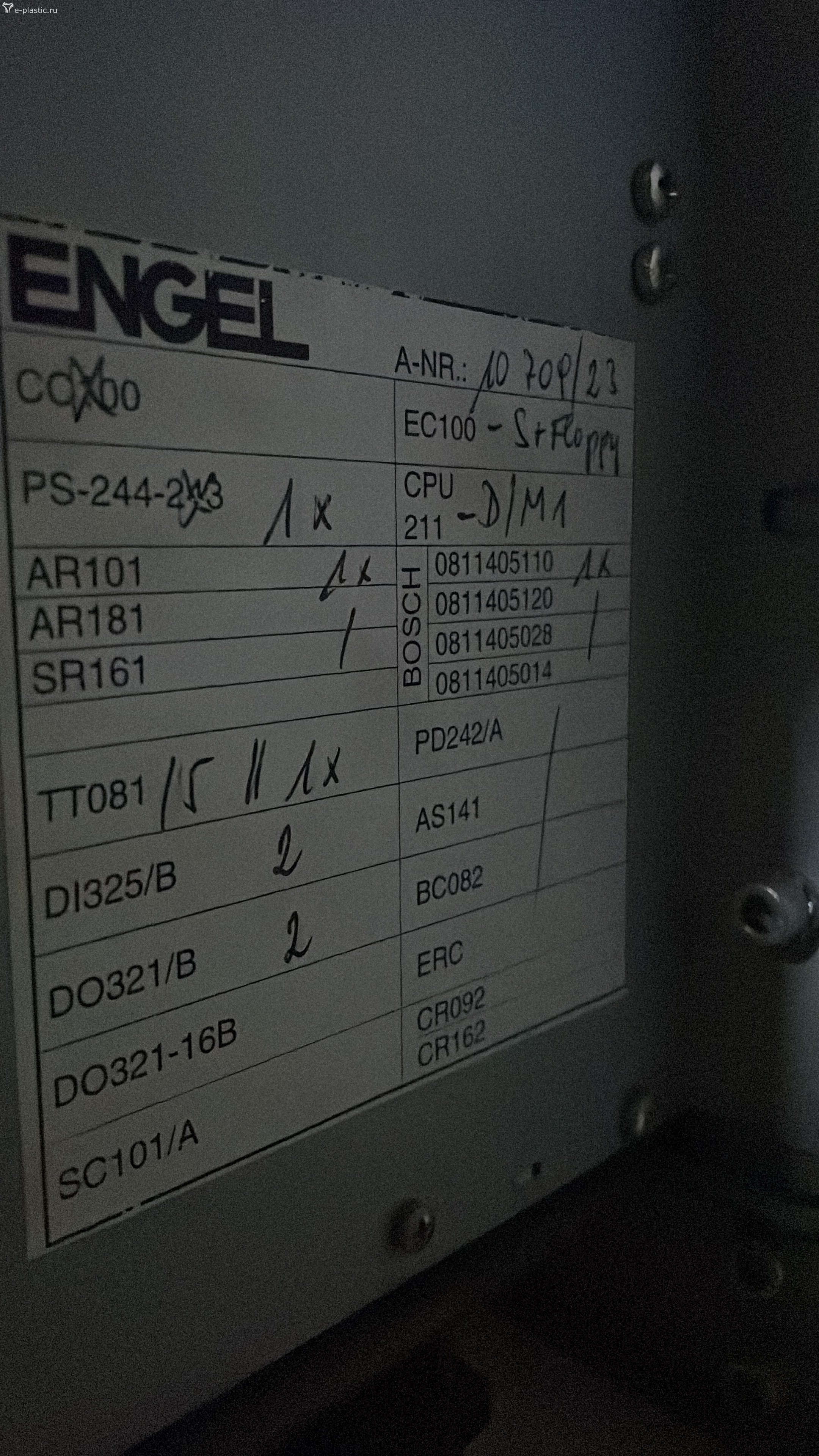

привет... фото с оригинальной дискеты.. есть?
этот файл TXTRUS32.bin тоже от CC100 ?
этот файл TXTGER32.bin этот файл оригинальный ? ... как то мало весит ... как я помню ... на CC где то 85кб

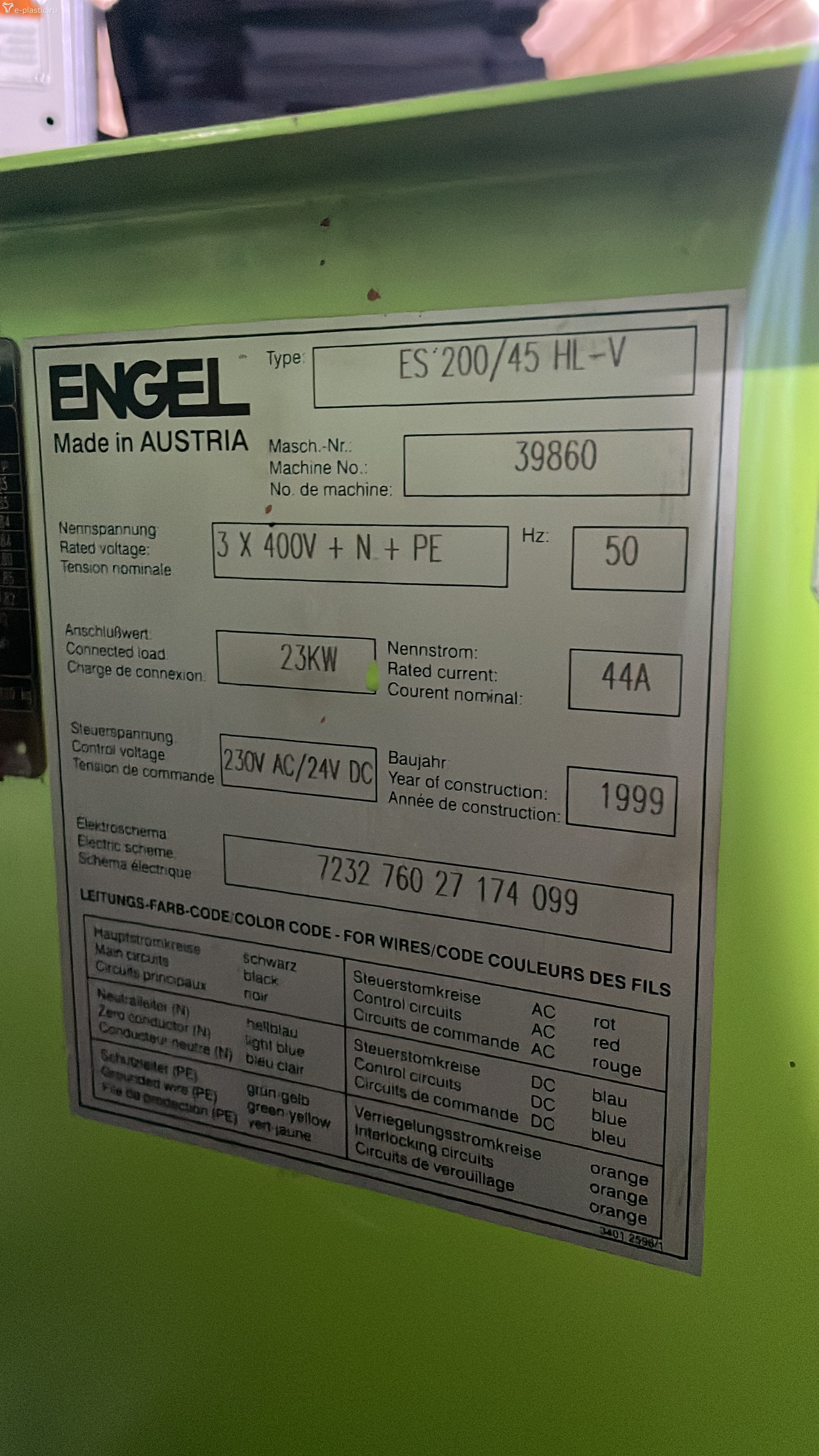

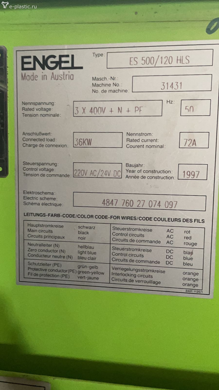

Я спрашивал про фото дискеты (потому что на дискетах написано... версия ПО), и потом в случае отказа... так можно восстановить...
И чтобы тебе помочь мне нужен серийный номер (табличка) станка.

Приветствую.
Спасибо, дорогие форумчане, что вы помогаете, размещаете важную для наладчиков информацию и советы.
Прошу совет по поиску файлов русификации View.xls и IEC.xls на KEBA i2000
Машина Kraton VC 200
Система KEBA i2000 (фото прилагаю)
Обращаюсь к вам за помощью, как к старожиле форума.
Kemro K2
KePlast HMI.KVS
keplast_hmikvs_bhen_i2000
