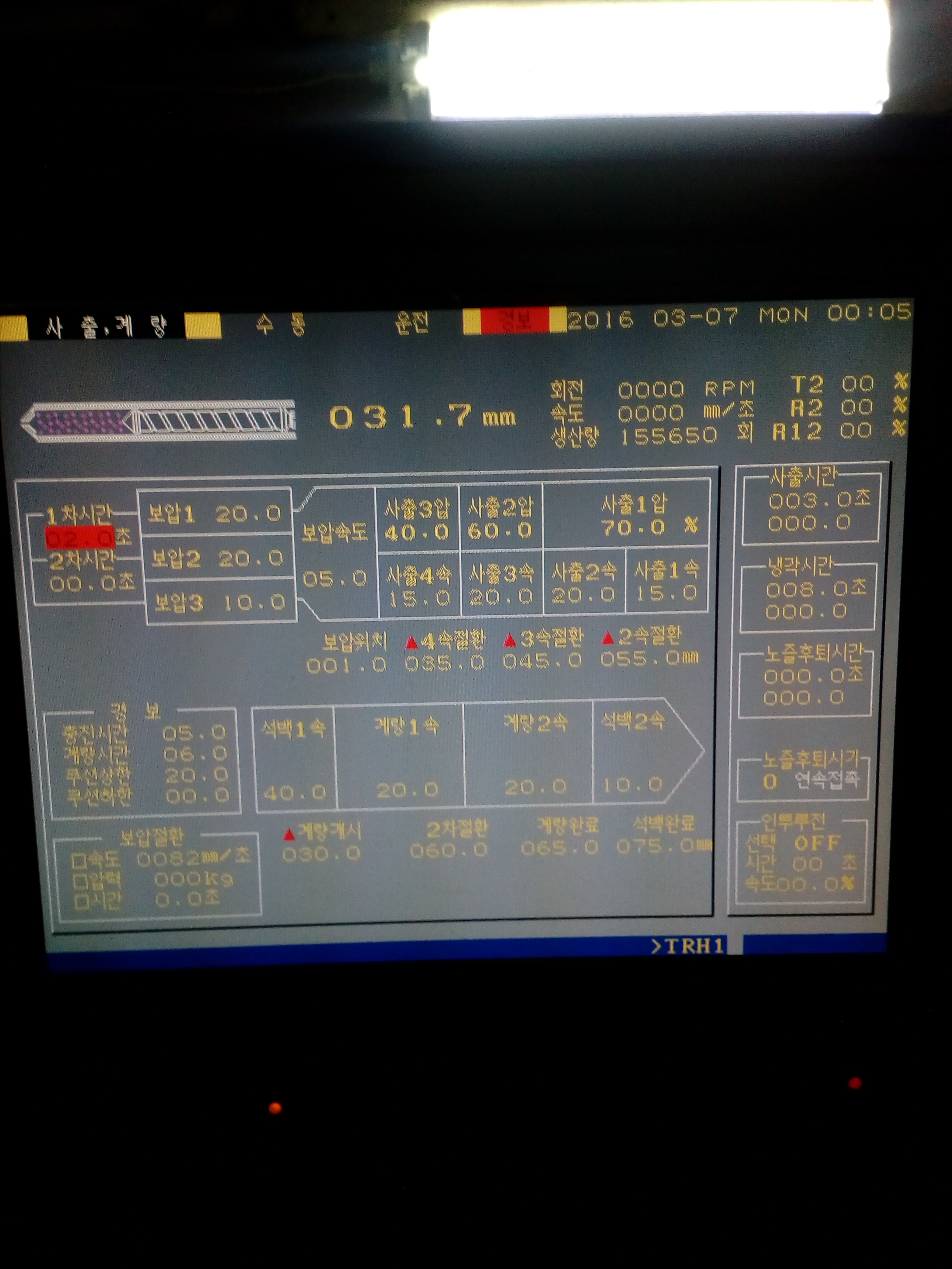

Добрый день!
Приобрели ТПА LGH-75 на Hicom-300. РЭ отсутствует, ПО на корейском(((. И естественно столкнулись с кучей вопросов. Помогите на них ответить:
1. Есть ли в настройках переключение на английский язык и как его переключить?
2. В ручном режиме не выполняется подвод ствола.
3. В ручном режиме не осуществляется впрыск.
4. Алгоритмы работы ТПА в разных режимах?

#11 Сообщение Алексей_58rus » 23 окт 2017, 17:58
Помогите подобрать параметры впрыска.
Вес отливки примерно 38 грамм ПП.
Отвод ствола во время литья не требуется.

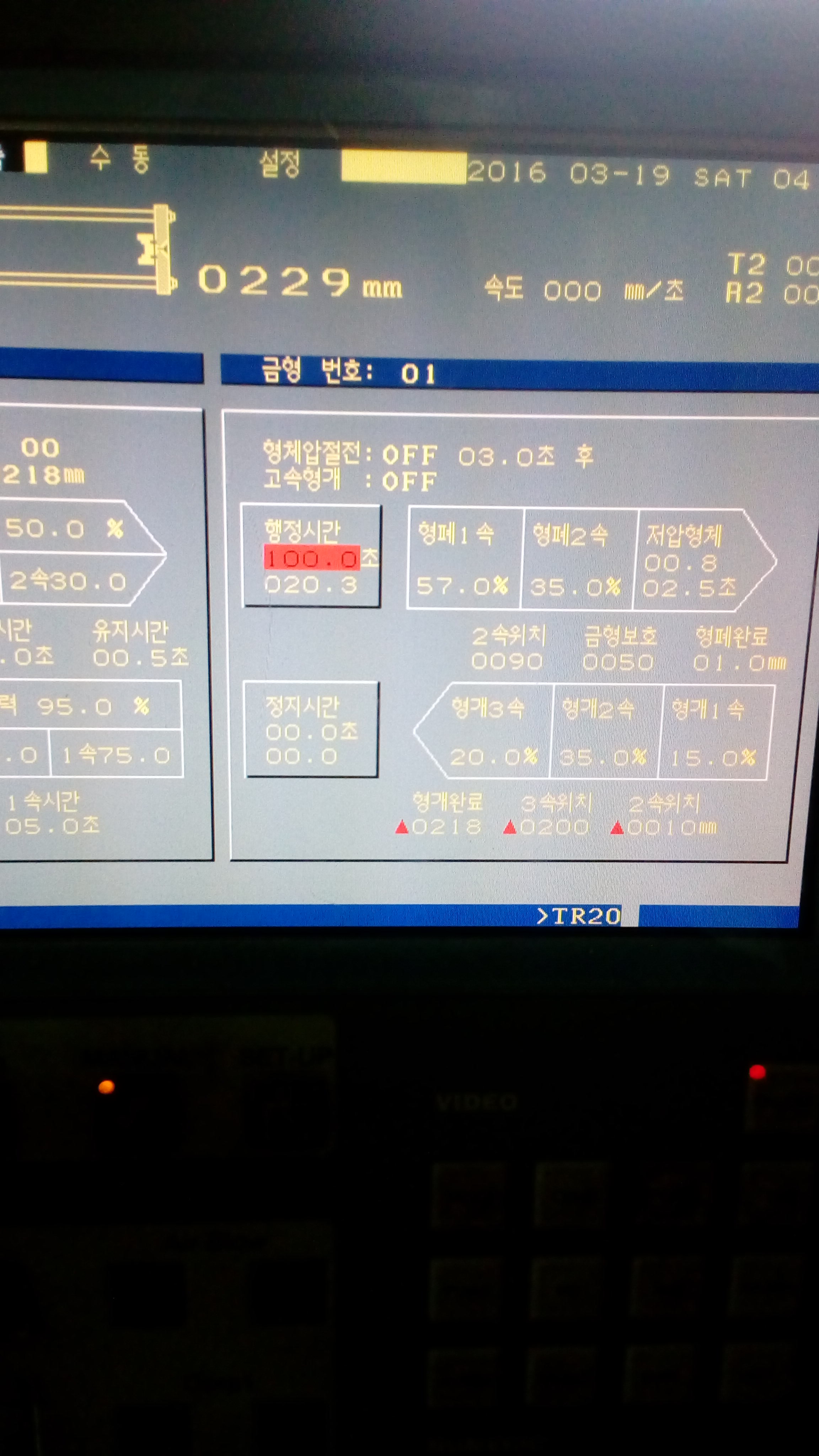

Помогите разобраться. Под выделенной цифрой 100 (на фото) идет отсчет времени цикла. После смыкания ПФ и до впрыска проходит около 7 секунд холостого простоя ТПА (впрыск начинается после 7 секунды). Как минимизировать это время???

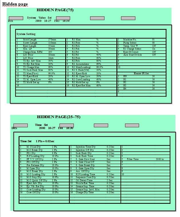

Тоха писал(а):
21 окт 2017, 11:18
Системные
Добрый день , понимаю что тема давно не актуальна .....
Не подскажите как перейти на страницу системных настроек ?
комбинация клавиш или с какой страницы осуществляется переход?
о том что страница запаролена знаю ,но как выйти на ввод пароля?

Клавиша FUNC или Функц (F5 вроде) - внизу экрана подменю SYSSET - пароль в 95% случаев либо 0 либо 0000
Это если у вас именно Хиком300ый. На 200ом/250ом и более молодых версиях уже по другому.

Звиняйте спутал. То для 500го. У вас там по иному. Могу узнать как в системные залезть. А какая задача у вас вообще стоит? Там особо ничего и не покрутишь. Хочется видеть температуры шнека в фаренгейтах? :-)

Здравствуйте, да у меня такая же проблема с hicom 300 на LG, хочу залезть в системный настройки, не знаю как! А залезть надо обязательно так как там сбылся всё из за того что станок очень долго стоял 🤦‍♂️ вроде пароль нашли, а вот куда пароль вводить чёрт его знает 🤷🏻‍♂️🤔
