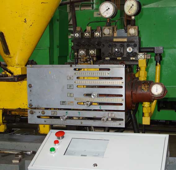

Добрый день. Подскажите как отрегулировать клапана на термопласте интересует клапана под номером 31 по 35.Клапана были установлены новые. но как их выставить на определённое давление (каждый клапан должен быть настроен на свое давление) Манометры установлены и исправны. В каком режиме нужно запустить термопласт при настройке. Пожалуйста если можно поподробней. Спасибо всем кто ответит.

для этого необходимо 2 человек, один нажимает кнопку впрыска в наладочном режиме, другой крутит настроечные винты. Сначала нажимаем кнопку в верхнем ряду задатчика, допустим под номером 36, соответственно включается электромагнит УА36, включаем впрыск и винтом управляющего клапана устанавливаем давление 6.4МПа, контролируемое по манометру, контрим гайкой, отжимаем кнопку и переходим к другой. Опять регулируем давление клапана, отвечающего за определенный гидрораспределитель. Постепенно таким образом проходим все управляющие клапана, единственное, на манометре с большой шкалой тяжело заметить давление в 0.2 или 0.4МПа, для этого можно временно поставить другой манометр, соседний или отрегулировать эти ступени при работе загрузки на давлениях подпора.Значений давления для этой машины у меня нет. Они должны быть или в паспорте (ищите в сети) или (если родная панель задатчика) на панели задатчика давления под номером електромагнита (например под 36 у моей машины 6,4). В паспорте ищите не номера електромагнитов, а номера клапанов КП на гидроблоке впрыска.

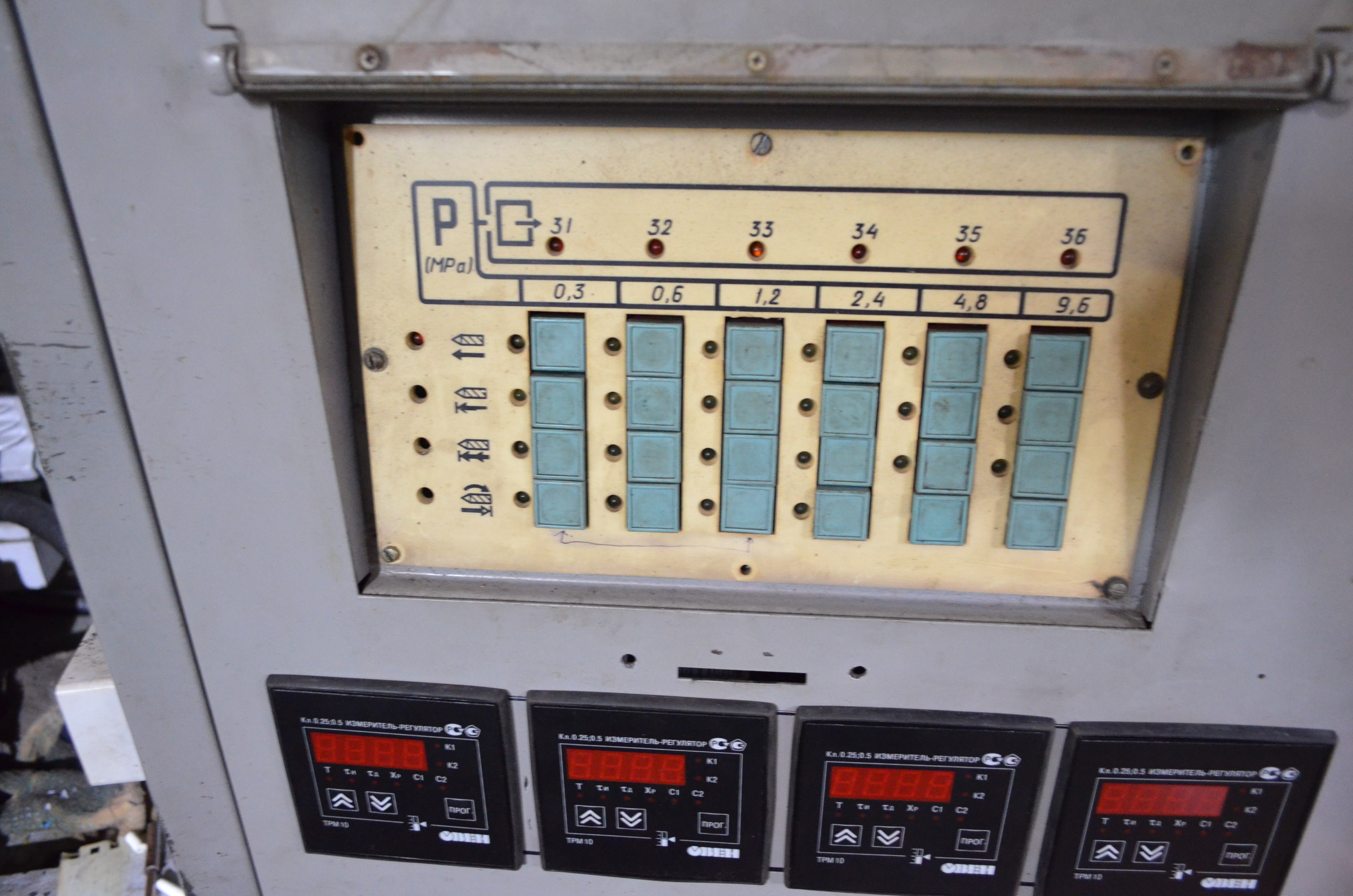

Спасибо большое.На панели все давления подписаны. У меня нет 36 магнита на панели есть но физически нет кончается 35 магнитом. но под 36 подписано самое большое давление. Шнек при регулировке, я пониманию упрётся до упора. Разогревать цилиндр во время регулировки нужно? Он может быть пустым без пластика?

Фото панели. Я так понимаю что самое большое давление нужно настроить на 35 магните. Или всё таки поставить ещё один клапан номер 36

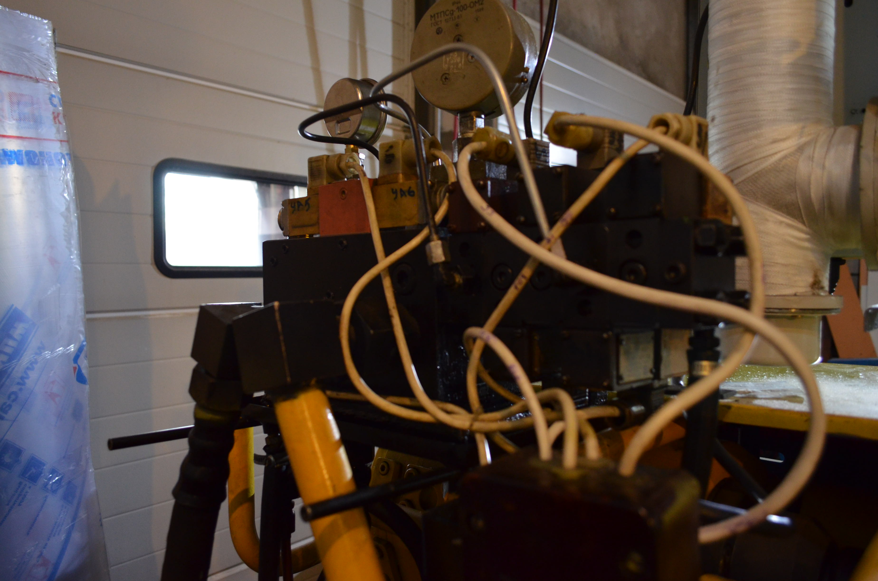

Доброго дня. Начал настраивать давление на клапанах .
35 магнит 4,8 мпа
34 -2,4 мпа

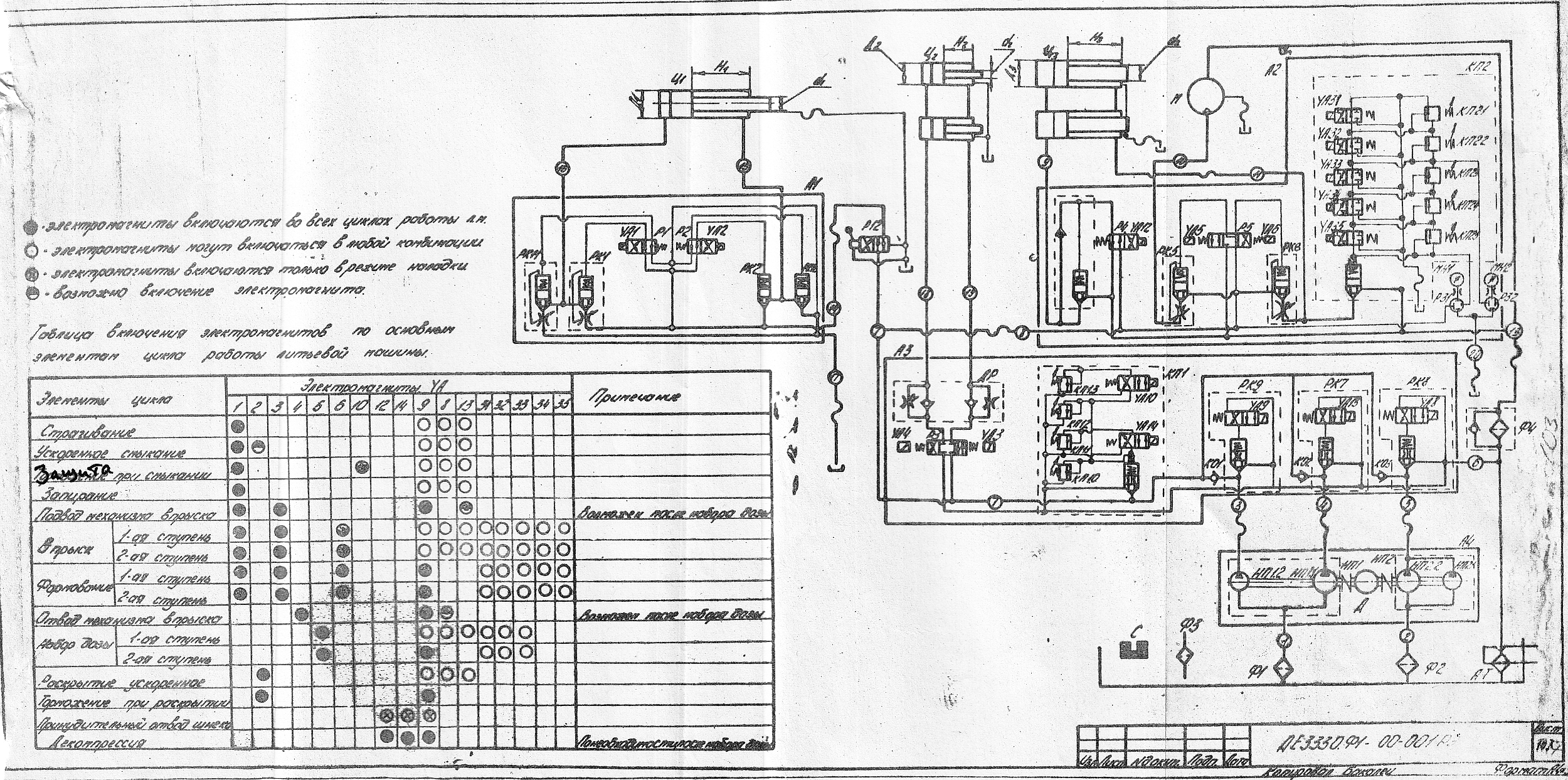

при настройке следующих клапанов возникла проблема давление ниже 2,4 мпа не опускается даже если убрать вообще пружину с клапаном давление всё равно 2,4 мпа. давление падает когда. Не пойму в чём проблема. Магниты срабатывают а давление в низ не падает в выше регулируется без проблем. клапана установлены как на фото ( фото не моего термопласта , но расположение такое же)
схема

Добавлю фото своего термопласта. Установлен новый блок управления.

И ещё заметил при выкручивании винта скорости впрыска давление при нажатой кнопке впрыск уменьшается. И на какое давление он настроен ниже его опустится при настройке клапанов 31-35 не получается. Ещё добавлю. Клапана 31-по 34 небыли установлены я их установил и подключил к блоку управления. Стоял один клапан 31. Второй манометр был не подключён. Достался полностью весь блок управления с другого термопласта списанного в металлолом. Так же были установлены 10 (настроил на 5мпа) и 14 (клапан защиты инструмента.)

Всё победил я эту проблему. Всё дело было в неисправном магните с клапаном. Заменив его настроил все клапана без проблем.

Доброго времени суток. Все же один вопрос остался по регулировке. На какое давление нужно регулировать клапана? На панели написаны значения , но там есть 36-й магнит, а у меня нет. Гидросхема выше. Может у кого есть таблица регулировки давления для моей схемы из пяти клапанов. Спасибо.

Нашел на какое давление нужно настраивать блок впрыска. Может кому пригодится.
Для ТПА 50, 100 тс
0,2
0,4
0,8
1,6
3,2
6,4
Для ТПА 160тс
0,3
0,6
1,2
2,4
4,8
9,6
Странно у меня стоит панель для ТПА 160 тс ( правильно это или нет?)
