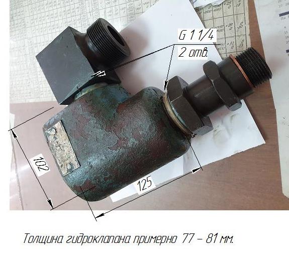

Vob169169
Подскажите, если знаете, название (марку) гидроклапана термопластавтомата ДК 160-01.
https://stanok-kpo.ru/spravochnik/kpo-s ... 1-420.html
Дело в том, что паспорта на термопластавтомат ДК 160-01 нет, а бирка на гидроклапане очень затерта, что на ней практически ничего не прочитаешь. Поэтому выкладываю фото нашего нерабочего гидроклапана с гиборитными его размерами. Может кто по внешнему виду гидроклапана сможет определить его название, а может у кого есть или был такой термопластавтомат. И еще, у кого есть паспорт - помогите. Очень нужно
Заранее благодарю за помощь.
Re: Наладка ТПА ДК 160 01 Красмаш
Добавлено: 08 авг 2020, 11:47
https://yandex.ru/search/touch/?text=%D ... 1-21&lr=54
Это обратный клапан, довольно легко ремонтируется.
