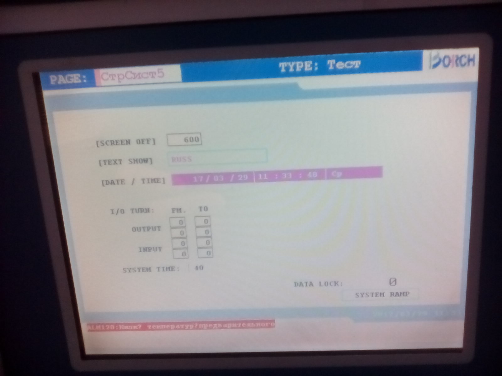

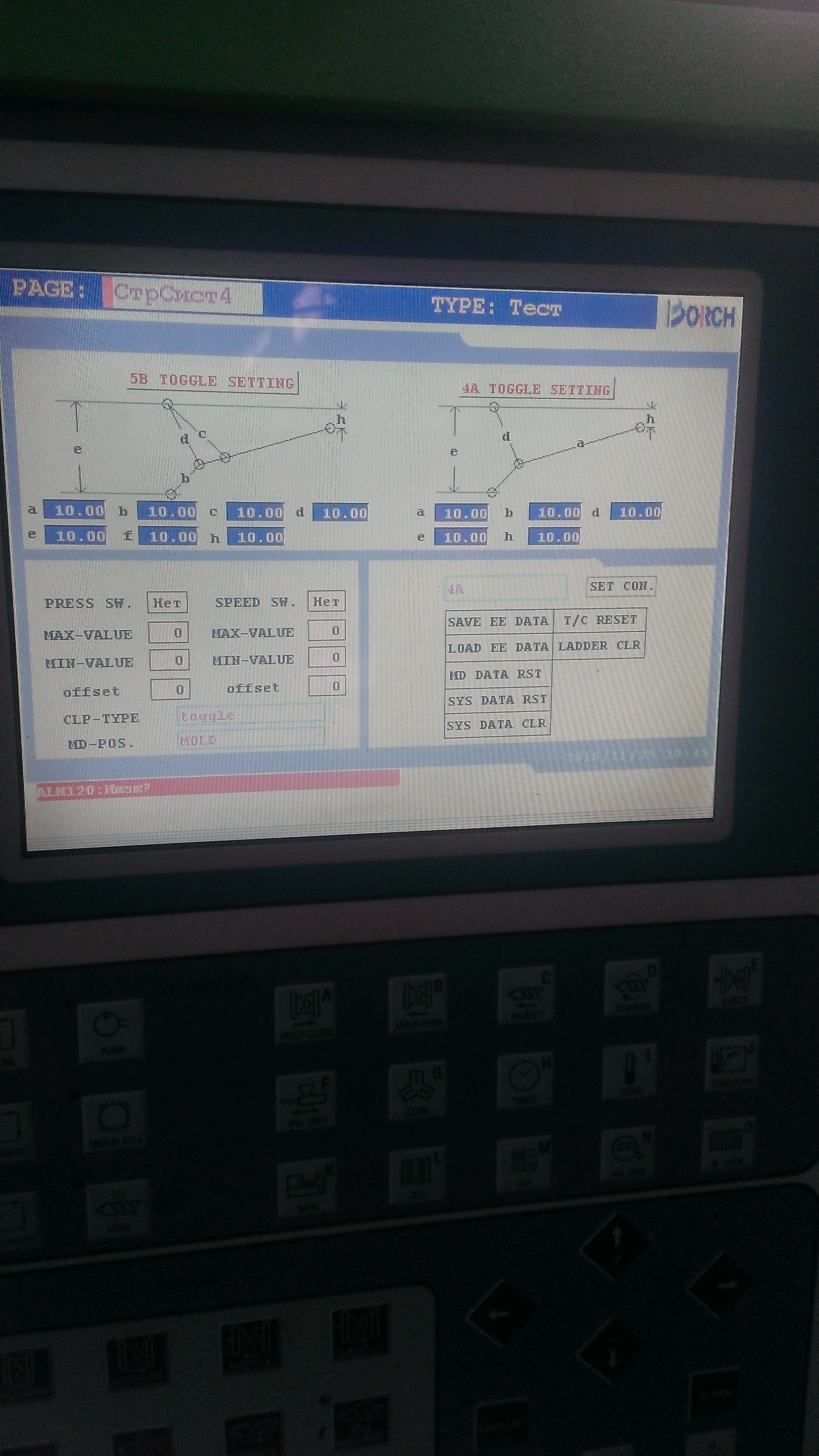

BORCHE BT200V-11 контроллер -MJ-4700 . Села батарейка.После замены- китайский язык.Ошибки 106 116 117.Расшифровки ошибок нет.Я так понял из форума что возможно настройка линеек.Звучит авария.Документация какая-то есть но входа-выхода не совпадает.В нете нашел контору под смоленском которая работает с такими станками.Сможем ли мы сами на заводе (сэлма) что-нибудь сделать ?

Удалось включить рус.яз. и убрать некоторые ошибки.Забил параметры по аналогии со вторым прессом.Некоторые параметры не вбиваются.Не могу убрать ошибку 120-низкая температура предварит.Появилась ошибка 068 CRC ERR. Это мне совсем не нравится.Может подскажете по ошибкам ? Нашел список ошибок но на китайском.Входа -выхода соответствуют второму станку.

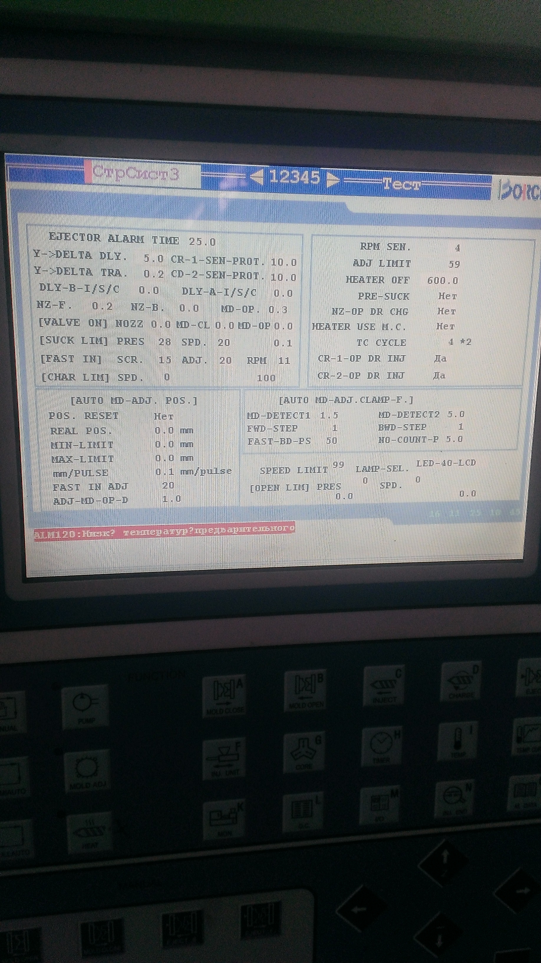

Объясните пож.ALM-120 низкая темпер. предварит. это масла ? Перечитал почти весь форум ничего не нашел.Нашел кучу паролей для MIRLE в понедельник если будет время попробую войти в сист.настройки 2 станка чтобы сравнить .Объяснить никто не может.Оператор ничего толком не знает.Хотел сам разобраться .Видимо буду куда нибудь звонить.

Если прям совсем не охота звонить. То 120ую скорее всего нужно посмотреть в настройках нагрева шнека. Т.к. это скорее всего просто сигнализация и указание на то, что включен предварительный нагрев. Надо искать галочку или тумблер с этим связанный.
С 68ой сложнее. Если брать интернет то он говорит, что самое частое это "несовпадение контрольных сумм размеров", которое вызвано изменением в самой программе или же повреждением памяти. Вспоминайте, смотрите, что делали примерно из этой оперы.
Еще если бы совсем все плохо было - я бы записал/сфотографил вообще все окна. И поигрался бы с

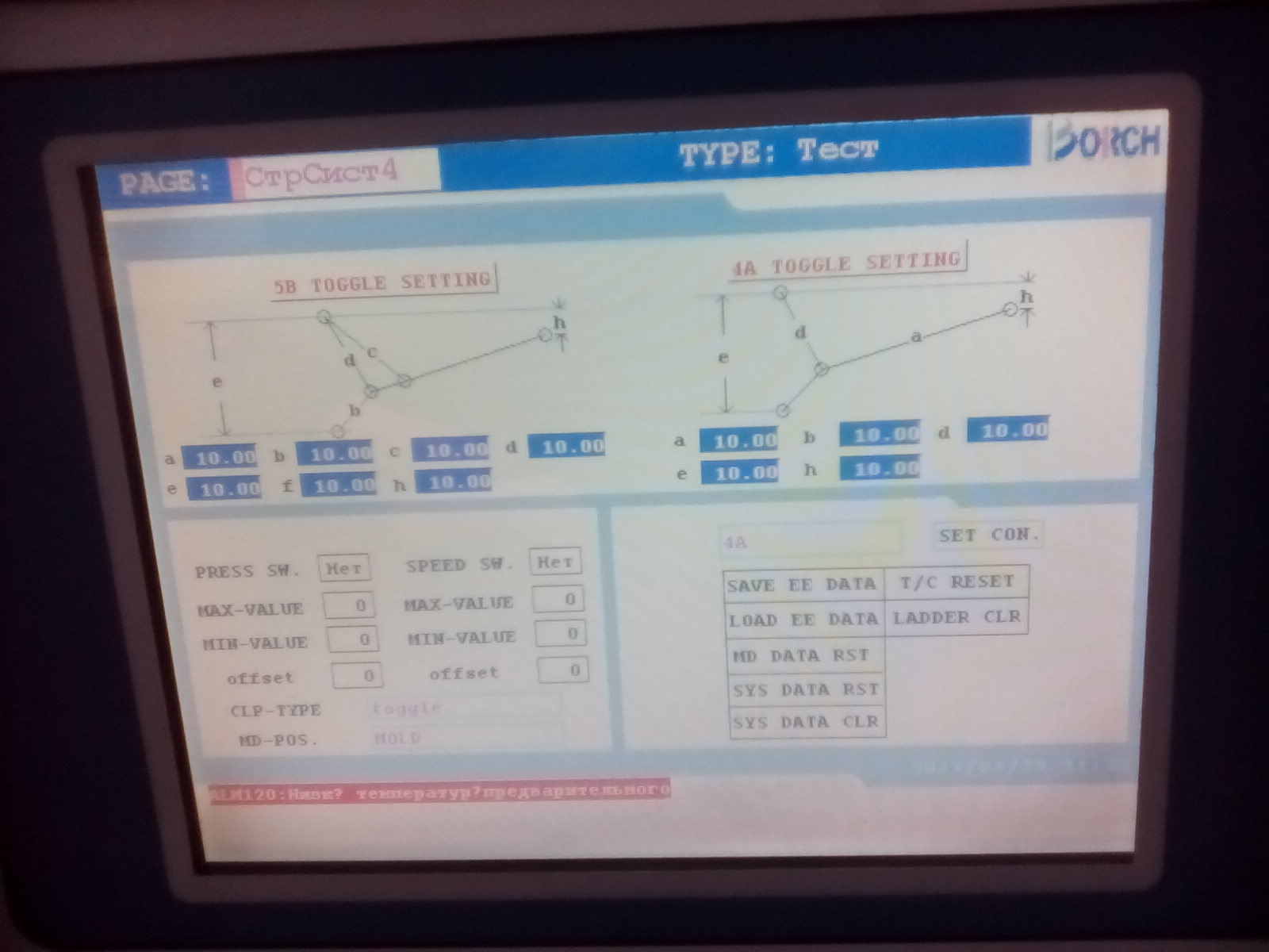

MD DATA RST (в моем понимании это Сброс настроек пресс формы)
и
SYS DATA RST (сброс системных настроек)
Что такое EE RST еще не сообразил.

Довольно частый случай при потере питания буфера. Данные переписались неправильно и тут же контролем СRC были выявлены. CRC - это улучшенный по сравнению с давними: чет-нечет, контрольной суммой и другими, алгоритм, позволяющий контролировать громоздкие паттерны данных.
Ничего страшного. Перезапустить операционную систему контроллера, заново ввести технологические данные.
Как это практически сделать? Возможны варианты. Так понимаю, в документации перезапуск не расписан. Тогда простейший способ. Ищете на процессорной плате контроллера кнопочку RESET. Нашли? При выключенном питании нажимаете и держите. Включаете питание, кнопочку держим секунд десять - идет инициализация. Отпускаем кнопку, ждем окончания загрузки системы. Загрузилась. Все технологические параметры заведите снова (у вас ведь есть вторая такая машина), так как они после инициализации нулевые.
Попробуйте, в 90% случаев это помогает. Если нет - будем думать дальше.
Р.с. ЕЕ в немецких машинах EinspritzEinheit=устройство впрыска.

На плате стоят 3 копки.Пока не стал ничего жать.(вкусное на третье).Подобрал пароль на системные- спасибо форуму.Оказывается станки куплены через год а запущены вместе поэтому ПО отличаются.Тоха ошибка 068 ушла даже не понял когда - ничего кардинального не делал.Станками никто не занимался оператор знает со слов предыдущего. Сообщения какие-то говорит были но он не обращал внимания нам никто не звонил(электронщикам).Технологи не приделах тоже.Ошибка 120 была связана как ни странно в сист. стр3 AUTO MD-ADJ POS - забиваю параметр - ошибка уходит.Плохо что не знаю аббревиатуры.Сейчас все ошибки ушли.Размыкания нет.Сегодня сниму плату посмотрю что за транзистор в управлении клапаном стоит.Светодиод загорается.Клапана проверил с клемника все ок. Со слов оператора станок работал потом был выключен на 2 недели.Пробовал по совету Тохи сделать сброс.(системные пока не рискнул).Иногда появляется ошибка с температурой масла хотя показывает 25 а по настройкам мах-60.Но это потом хотя это не очень нравиться.Думаю сегодня прояснитьсяdedaborja писал(а):Довольно частый случай при потере питания буфера. Данные переписались неправильно и тут же контролем СRC были выявлены. CRC - это улучшенный по сравнению с давними: чет-нечет, контрольной суммой и другими, алгоритм, позволяющий контролировать громоздкие паттерны данных.

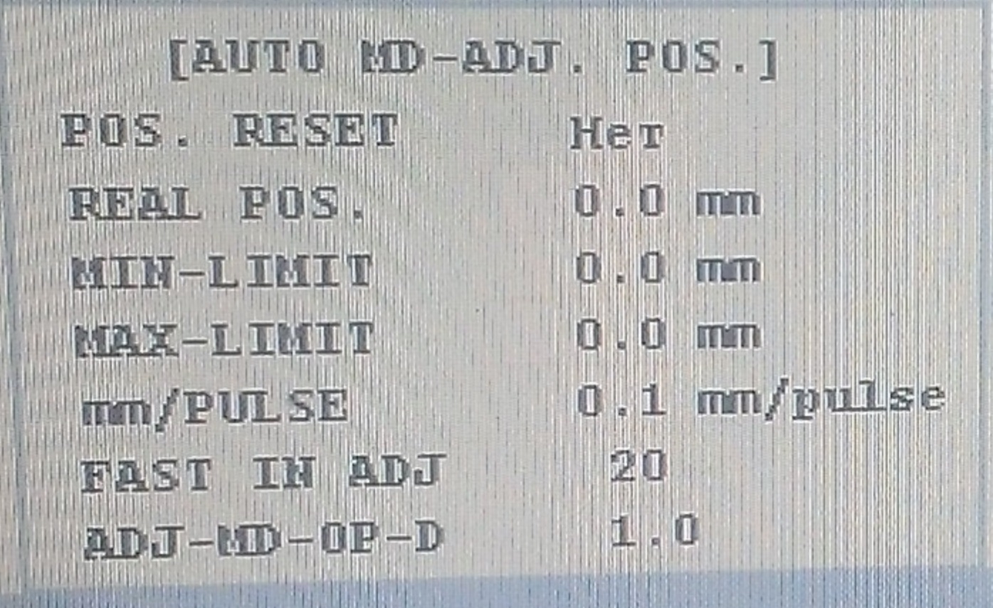

AUTO MD-ADJ POs. Это включение автоматического режима установки высоты формы. Кстати в системных тоже есть нестыковка в этих настройках MIN-LIMIT Это минимальная возможная высота ПФ, чтобы она сомкнулась. Ноль уж точно быть не может. Мах - соответственно максимальная, и она тоже нулем быть не может. Сверьте показания с соседней. Ошибка может и не преднагрева, все таки у меня перечень на MJ3600 да еще и с китайского переведенный.valk54 писал(а):Ошибка 120 была связана как ни странно в сист. стр3 AUTO MD-ADJ POS - забиваю параметр - ошибка уходит.Плохо что не знаю аббревиатуры.Сейчас все ошибки ушли.Размыкания нет.Сегодня сниму плату посмотрю что за транзистор в управлении клапаном стоит.Светодиод загорается.Клапана проверил с клемника все ок. Со слов оператора станок работал потом был выключен на 2 недели.Пробовал по совету Тохи сделать сброс.(системные пока не рискнул).Иногда появляется ошибка с температурой масла хотя показывает 25 а по настройкам мах-60.Но это потом хотя это не очень нравиться.Думаю сегодня проясниться
По маслу вероятно сигнализация срабатывает когда температура ниже 25 опускает (выход за нижний предел). По идее должно нести информационную функцию и станок не стопорить.

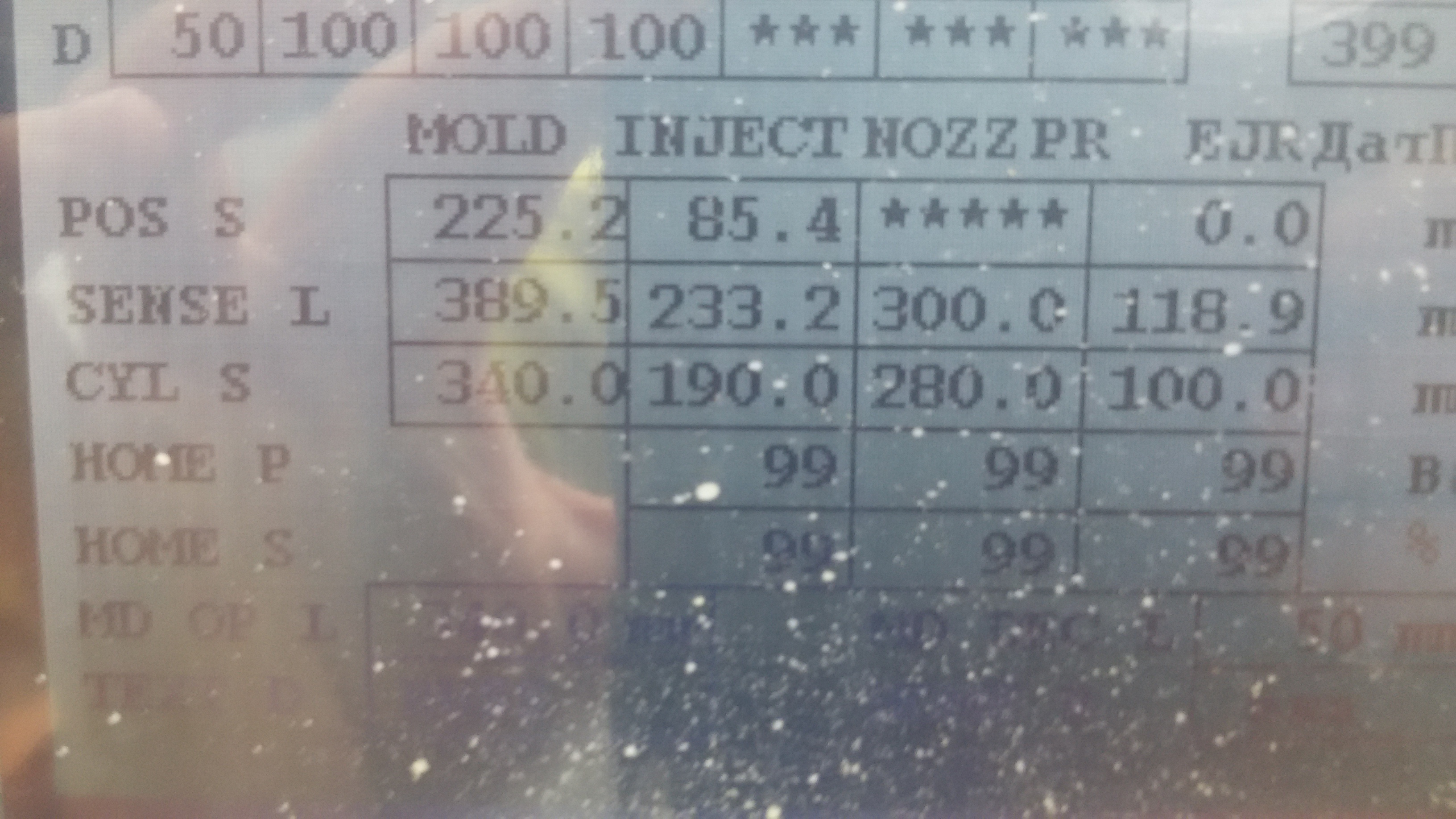

Я бы и рад, да где ее достать бы. У меня есть Сигеры, на них стоят Mirle MJ3600, собственно оттуда и коды ошибок с перечнем действий, выложенные мною выше, однако у Valk -MJ4700.dedaborja писал(а):Тоха, голубчик, помогите с инструкцией товарищу - Крым-то наш!
Вообще надо ждать что Valk отпишет по толкателю. У меня на Сигерах одно время неоднократно садили. И на включенной и на выключенной. Так вот. Единственный раз, когда я полез в системное меню, это когда один товарищЪ решил поменять батарейку на выключенной машине. Тогда пришлось вынимать ПЗУшки, замыкать два контакта на плате для полной разрядки (кнопки нет просто), и вот после этих операции мне надо было зайти в меню и поправить одно значение на линейке толкателя. Все. Потому я считаю не стоило сразу на горячую голову лезть в системное. Надо было аккуратно сверяться и проверять показания на машине. Но момент уже упущен...

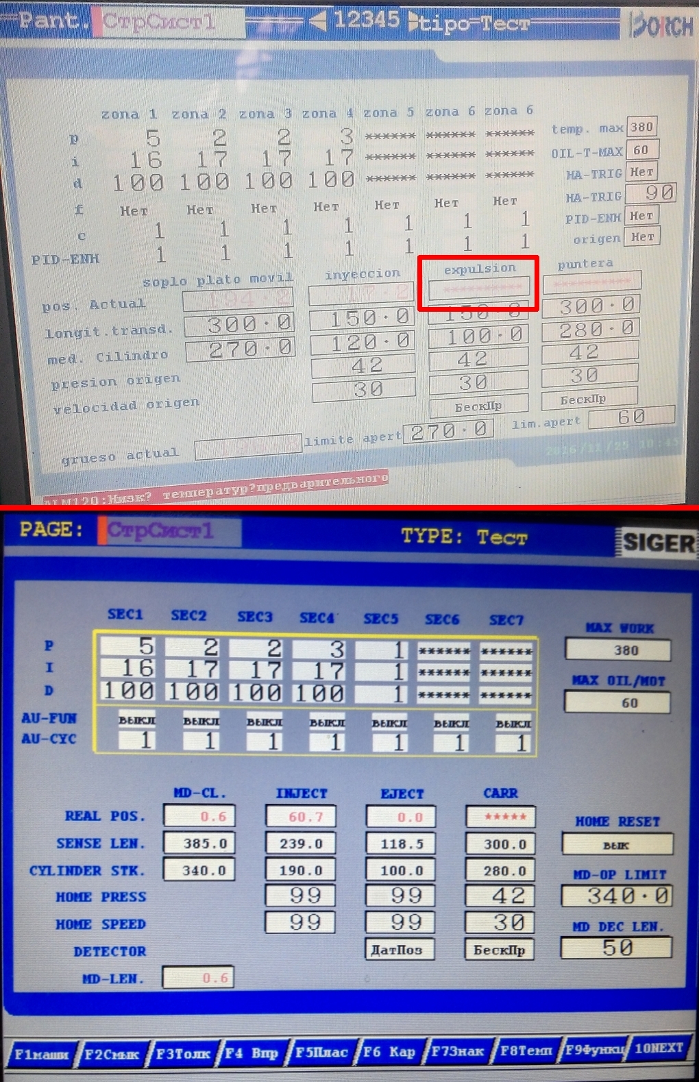

Выложу фото настроек линеек на одно из Сигеро. 120 тонн. Может чем и поможет. Хотя на самом верхнем фото у VAlk все значения итак стоят

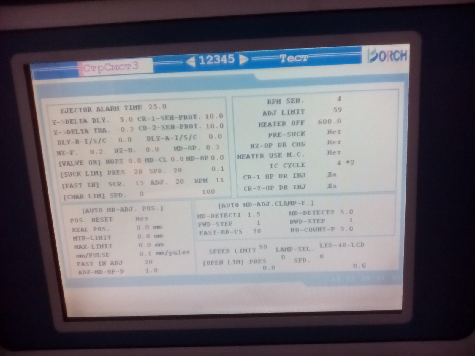

.Температура масла достигла 70град. появляется при включении ручной настройки высоты пресформы (MOLD ADJ)

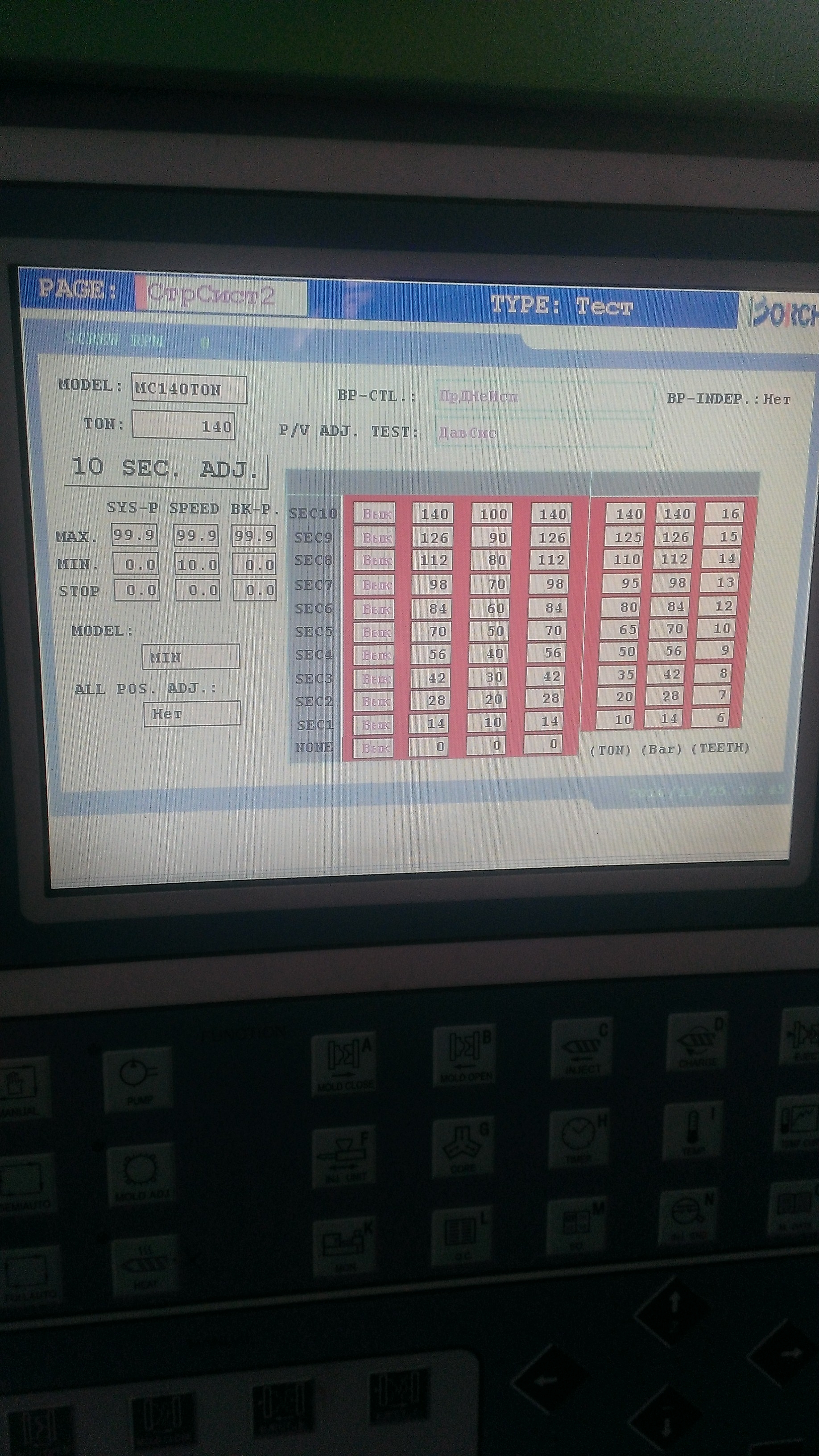

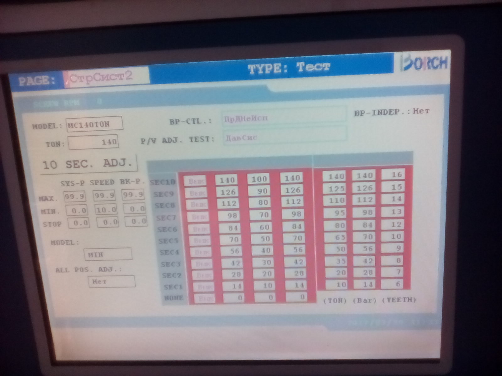

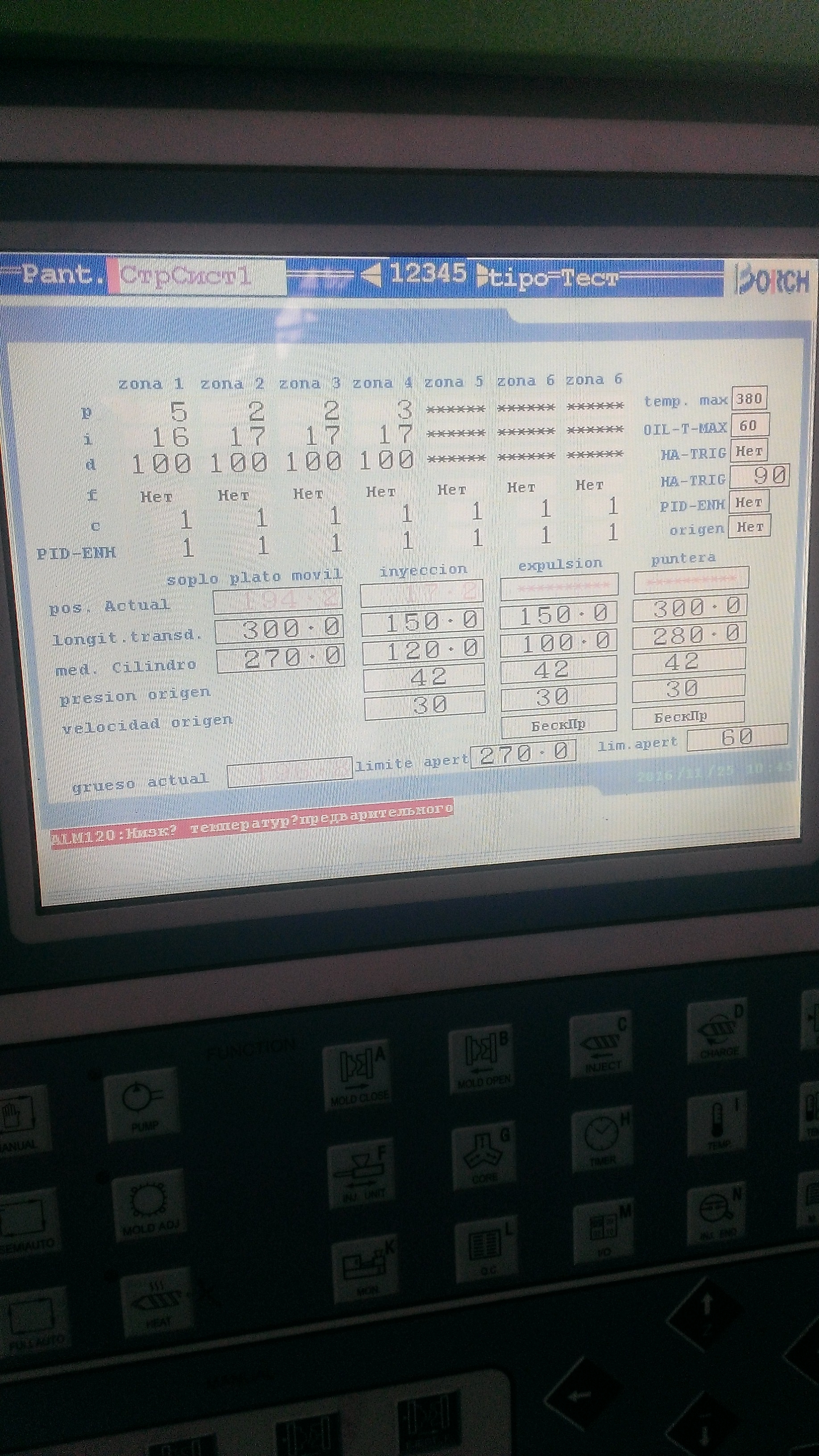

С системными надо бы поосторожнее. Там на одном из фото настройки ПИД-регуляторов. Сравнить бы с действующей машиной.
Проглядел основные экраны полученной от Тохи документации и нашел операции с файлами (стр.44). Из этого экрана можно загружать параметры. Это на случай полного перезапуска системы. Если, конечно, там хотя бы одна запись имеется.
Годится ли описание, всё-таки машины разные?
По поводу толкателя. Обычно, на других типах машин, имеется возможность соотносить начало отсчета по движениям толкателя, уст-ва смыкания и шнека: шнек обнуляется в положении впереди, толкатель - до конца сзади, форма при смыкании (есть особенности, связанные с подачей давления запирания). Здесь об этом ни полслова. Неужели, по конечникам нулит? Поглядите внимательно: есть ли вблизи толкателя электромагнитный датчик? На странице 24 там, где стоит поз. 2 мм - поставить больше 5,8 - ну, 6, например. Пропадет ли ошибка?
По температуре масла. Там сбой будет при любой попытке включения рабочего давления. Надо бы посмотреть настройки усилителя, сравнить с другими. Это система.
Эх, не обойтись без перезапуска. Так можно до морковкина разговения ошибки ловить. Вам виднее.

Бросилось в глаза, что позиция выталкиватель в звёздочках, как будто нет линейки.

Физически линейка (или что там) не причем. Не могла дохлая батарейка привести к аппаратным сбоям. Просто в результате потери данных нарушился алгоритм обсчета пути и там сейчас абракадабра. И, скорее всего. не только там.Бегемот писал(а):Бросилось в глаза, что позиция выталкиватель в звёздочках, как будто нет линейки.
Обратиться в службу поддержки и попросить дать процедуру перезапуска. Если там специалисты. заинтересованные в продвижении своих машин на российский рынок, должны предоставить. Если они этот пустячок оставили для своей сервисной службы. как лёгкий способ срубить бабла (а таких встречал, особенно в 90-е), тогда сами. Думаю, последовательное обнуление счетчиков, регистров с квитированием каждого шага, (как в старых Симатиках) - остался в прошлом. Сейчас везде микроконтроллеры, которые вполне могут автоматизировать эту рутину.
Придержал RESET, включил питание, переписал технологию.

Кнопки есть внутри пульта на плате.На основной кнопок нет.Есть в системных настройках AUTO MD-ADJ.POS кнопка Pos.reset. но я еще не дочитал и не знаю что она мне сделаетБегемот писал(а):В настройках есть кнопка систем ресет, однако нужен пароль.

Похоже, это уже нижний уровень (Slave) системы с допуском к изменению технологических данных. Смотрю на этот MIRLE и тащусь. Вроде, свежак по году выпуска, а верхний уровень чисто бюджетный: Моторола 68000 с её 32 МГц - это, примерно, ПК-"двоечка" c DOS (кто помнит 1989 год).Бегемот писал(а):В настройках есть кнопка систем ресет, однако нужен пароль.
Постоянная память, подозреваю - пара Эпромов 512 с ультрафиолетовым стиранием, где, собсттвенно ОС и содержится. А там конфигурация под определенную машину, будь то БОРЧ или Сайгер или хоть что. С неё загружается несколько подчиненных систем, и как раз при загрузке происходит распасовка данных превращающих, скажем, Борч в Сайгер. Конфигурируются подсистемы измерений, индикации, ввод-вывод. Результат в оперативной памяти, которая поддерживается батарейкой. Просело питание и некоторые биты изменились. Вот и мучаемся теперь. MIRLE в руках не держал. Если бы Valk54 сфотал бы крупным планом 3000х2000 пикселей этого зверя (чтобы маркировки читались) - с радостью добавил бы в свою коллекцию сей девайс. Да и с перезапуском ясность бы появилась.
У фирмачей спросить:
1. Как перезапустить
2. Как заносить нулевые точки отсчета путей

Вы правы стоят 512.Фото есть - дня 3 назад делал.Смогу вечером скинуть для ознакомления.Качество такое не гарантирую.Китайский планшет.Спасибо за подсказки.Пока еще кое какие мысли есть пока разбираюсь.dedaborja писал(а):Похоже, это уже нижний уровень (Slave) системы с допуском к изменению технологических данных. Смотрю на этот MIRLE и тащусь. Вроде, свежак по году выпуска, а верхний уровень чисто бюджетный: Моторола 68000 с её 32 МГц - это, примерно, ПК-"двоечка" c DOS (кто помнит 1989 год).Бегемот писал(а):В настройках есть кнопка систем ресет, однако нужен пароль.
