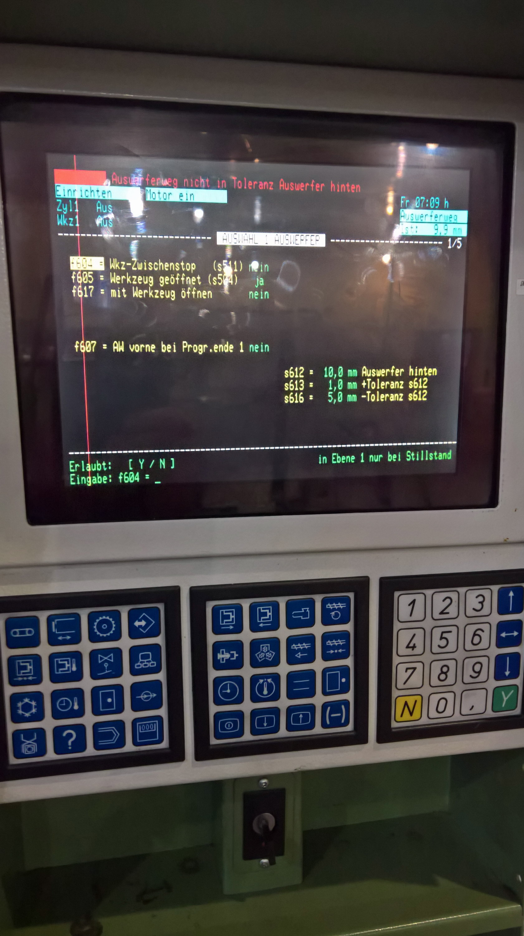

Помогите разобраться с арбургом 520С.
В наладке не дает возможность запирать форму и пишет толкатель находится не в исходном. Хотя истинное значение положение толкателя - 9,9 мм, в меню установлено значение исходного положения - 10мм, допуск в плюс - 1 мм, в минус - 5 мм. Пытался менять значения допусков - не помогает.
Для формы которая будет устанавливаться на станке необходимо 2 независимых пневмосдува, в меню нашел что можно для каждого из пневмосдувов выставлять паузу и время выдува. Но физически на станке есть только один пневмоклапан, который подключен к одному из выходов управления пневмосдувом, согласно схеме на станке предусмотрен и второй пневмосдув (показан пунктиром и указан что используется как опция) и его разъем пустой, провода соответственно тоже не выведены.
После более детального осмотра обнаружилось что силовой элемент который включает электромагниты расположен в разъемах магнитов и не понятно какой напряжение управления идет с платы на электромагнит (5В или другое), судя по 4-м проводам что идут с платы с к электромагниту, там идет управление, напряжение 24В, общий и заземление, хотя я могу и ошибаться.

В порядке предположения. Возможно, программой предусмотрен пространственный контроль положений устройства смыкания и выталкивателя. Как бы "защита от дурака".
Попробуйте или уменьшить исходное толкателя, скажем, до 2 мм +/- 1мм, или уменьшить позицию разомкнутого положения устройства смыкания. Новая форма, полагаю, с увеличенной высотой, да и на сдув какое-то пространство потребовалось.

Ставил различные значения положения толкателя, менял допуски - ошибка как на фотографии. Форму еще даже не ставили, да и как ее поставить если блокируется движение плиты вперед.

Может ход толкателя маленький, или с погрешностью отрицательный? То есть 9,9 мм подходит для условий положения толкатель вперед?

На сколько я понял, в параметрах выставляется 2 параметра, первый это длина толкателя, второй - ход толкателя. Соответственно чем больше длина толкателя тем меньше его длина хода.
Есть так же параметр исходного положения (с допусками в плюс и минус) и переднего положения с допуском только в плюс.
Я выставил из допустимого диапазона исходное толкателя в 9,9 мм и допуски для этого параметра в плюс и минус с запасом, так же выставил и переднее положение толкателя с допуском в плюс.

На консоли управления движениями машины есть кнопочка с ноликом.Переключаете ключ в наладку(черный кружочек) нажымаете на толкатель на зад,удерживаете и нажимаете ноль,толкатель обнулится,форма также обнуляется в положении закрыто,так же и сопло.Удачи в нелегком труде

Вот это правельное решение . Сам с 3 древними арбургами так часто поступаю. Нлавное ведь "0"
