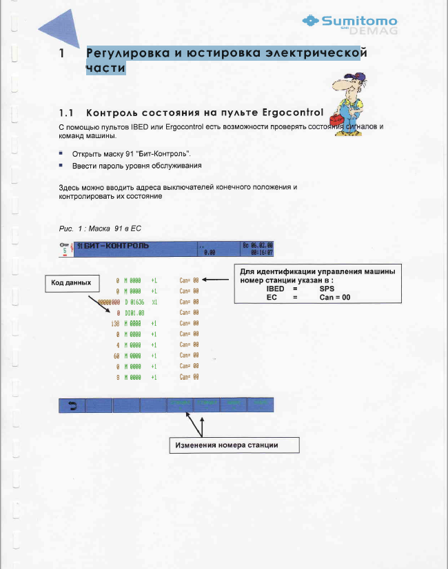

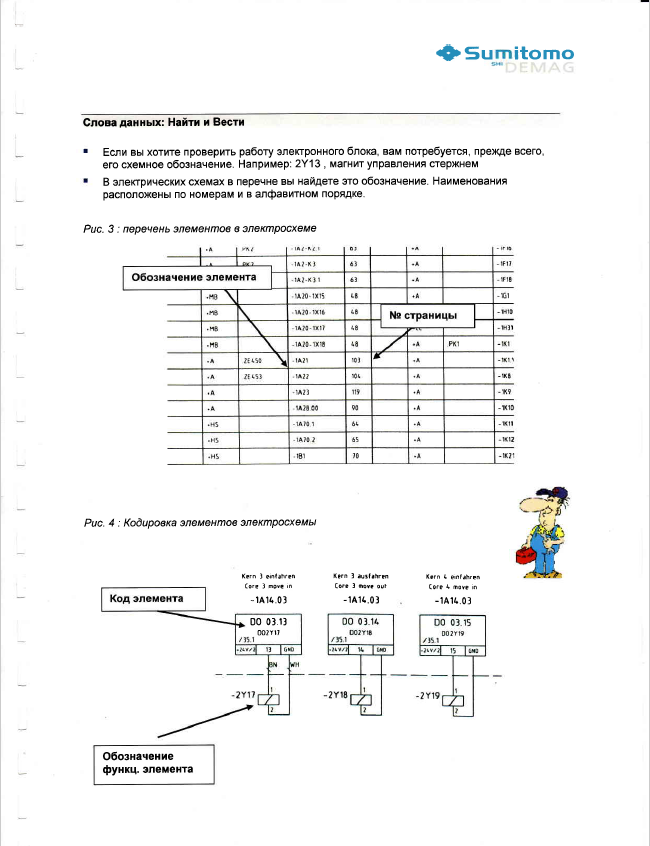

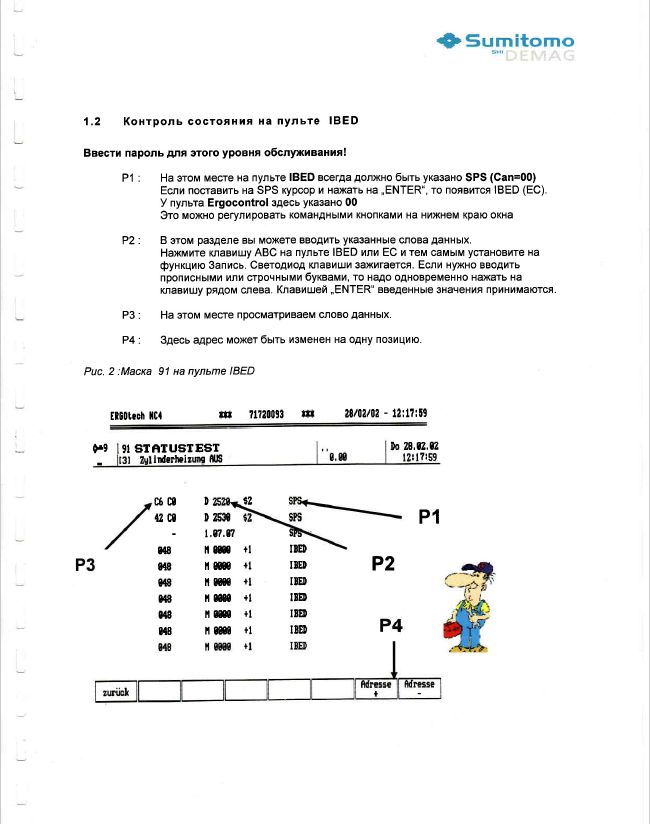

Здравствуйте, уважаемы форумчание, подскажите пжлст, в разделе бит контроль какие данные можно получить,
как привязать адреса с получаемыми данными .Может есть кто пользовался этой функцией. БУду благодарен любой информацией .
спасибо.
