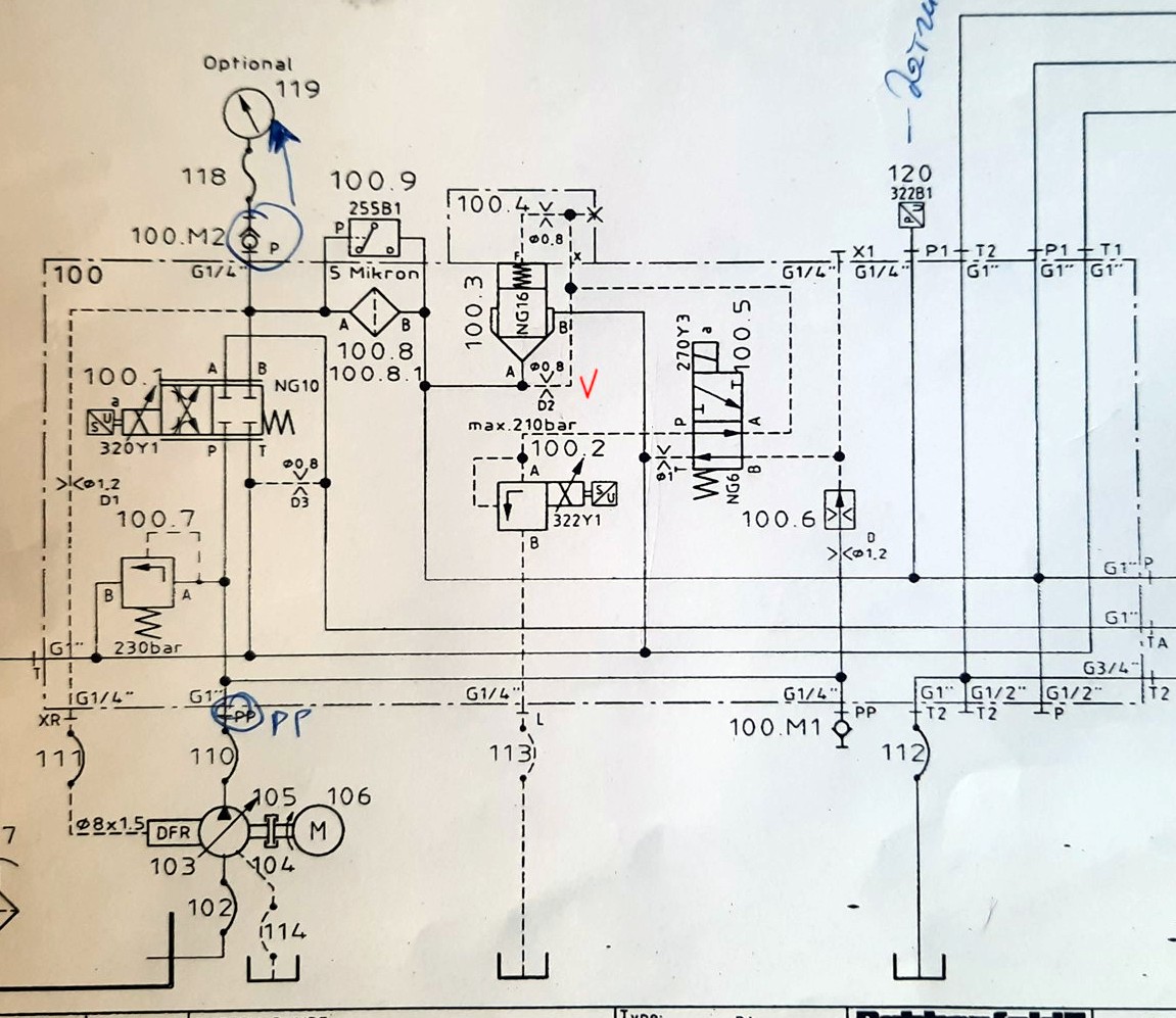

Подскажите пожалуйста назначение клапана Y100 на данном станке. Он используется для задания давления подпора во время загрузки при помощи пропорциональника Y8 вместе с клапаном 300.5? Или у него другое назначение ?

Чет не могу вкурить, что за клапан вам нужен. Y10 или 100.1 который Y19.
Пометьте его в пейнте
Y100 там нет)

На первой гидросхеме (насосной станции), он правее пропоциональника Y8. 100.5 он еще обозначен.
Re: Вопрос по гидросхеме ТПА Battenfeld TM 1000/350
Добавлено: 12 авг 2016, 01:00
Я думаю что так. 100.5 переводит управление пропорциональника по давлению Y8 100.2 с основного клапана 100.3- 100.4 на клапан 300.5-300.6 который контролирует и обеспечивает давление вытесняемого масла из штоковой полости ц. впр. на слив под командой У8. По другому ни как. Получается у 100.5 всего две задачи. Обеспечивать линию управления всеми давлениями основными при выключенном состоянии. И обеспечивать линию управления подпором при активированном состоянии только в момент набора материала то есть вращения гидромотора.

Соглашусь с ЗЮМом. О переводе управления с 100.3 на 300.5.
Однако не могу понять.
Как выводится масло из полости А при впрыске. У10 включен. 300.4 не задействован.

Y10 это принудительный отвод шнека. За впрыск отвечает Y7. Видимо за счет разницы давлений в полостях цилиндра происходит отвод. Хотя 300.5 при этом закрыт.....

Y100 - разгрузка насоса
Y7/Y10 - поршень вперёд/назад - это надо смотреть где и как цилиндр впрыска закреплён по отношению к оператору ...

У7- впрыск;
У 10 -декомпрессия без слива из-за большой площади;
загрузка и впрыск на одном распределителе чтобы создать во время загрузки противодавление одним включением.

Мулланур - Вы, наверное, обратили внимание что обозначение выходных портов А и В распределителя 300.4 не совпадает с обозначением соответствующих портов А и В клапанного блока.
Y10 подаёт давление в бесштоковую полость

Декомпрессия дифференциальная получается.

То что обведено кружком - это контрольная точка для подключения манометра с быстросъёмом.

Всем доброго времени!
У нас две такие маленькие машины. Одна, как на схеме из первго поста.
Вторая с пропорциональником на впрыске. Там 100.5 в гидроблоке присутствует, но не задействован. Даже провода нет.
Прошу помощи в поиске D2 0,8 мм. В гидроблоке нашли почистили и продули все дроссели кроме этого.
Вода попала в масло, не сразу заметили, тпа стал работать нестабильно. Масло заменили систему прочистили, но машина не хочет нормально работать.
По логике вычислили, что у D2 сильно сузился проход, но найти не можем.

Получается что, надобность в линии где установлен дроссель D2 отпала (Линия использовалась во время загрузки). Пропорциональный клапан 100.2 теперь работает на давление в системе, а на противодавление контроль идет от пропорциональника на впрыск.
