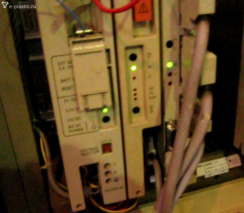

Вадик, не трогай в Симатике ничего, пока не пролистаешь инструкцию и по контроллеру, и по машине. Если нет, возьми отсюда: https://cloud.mail.ru/public/NBCE/4FHVfxk5H
Это по машине. А Симатик после перезапуска только зелёные СД, как на фото - тогда готов к работе.

Смыкание нулить сложнее. Ме-едленно в наладке сдвигаешь формы и следишь за 2-В8. Только засветился - СТОП! Ты в зоне. Ставь единичку в "Ходы-Корректуры" и будет тебе счастье. Желательно при рабочем режиме при полном смыкании и запирании формы оставалось 0,6...0,8 мм.
И больше подробностей, тут телепатов нет.
