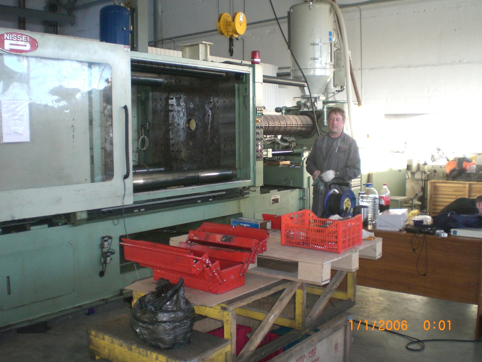

ТПА Nissei PH660S280B 94-года Япония.
Сообщения: 5651
Благодарил (а): 604 раза
Поблагодарили: 825 раз
#1 Сообщение ЗЮМ » 25 ноя 2015, 00:13

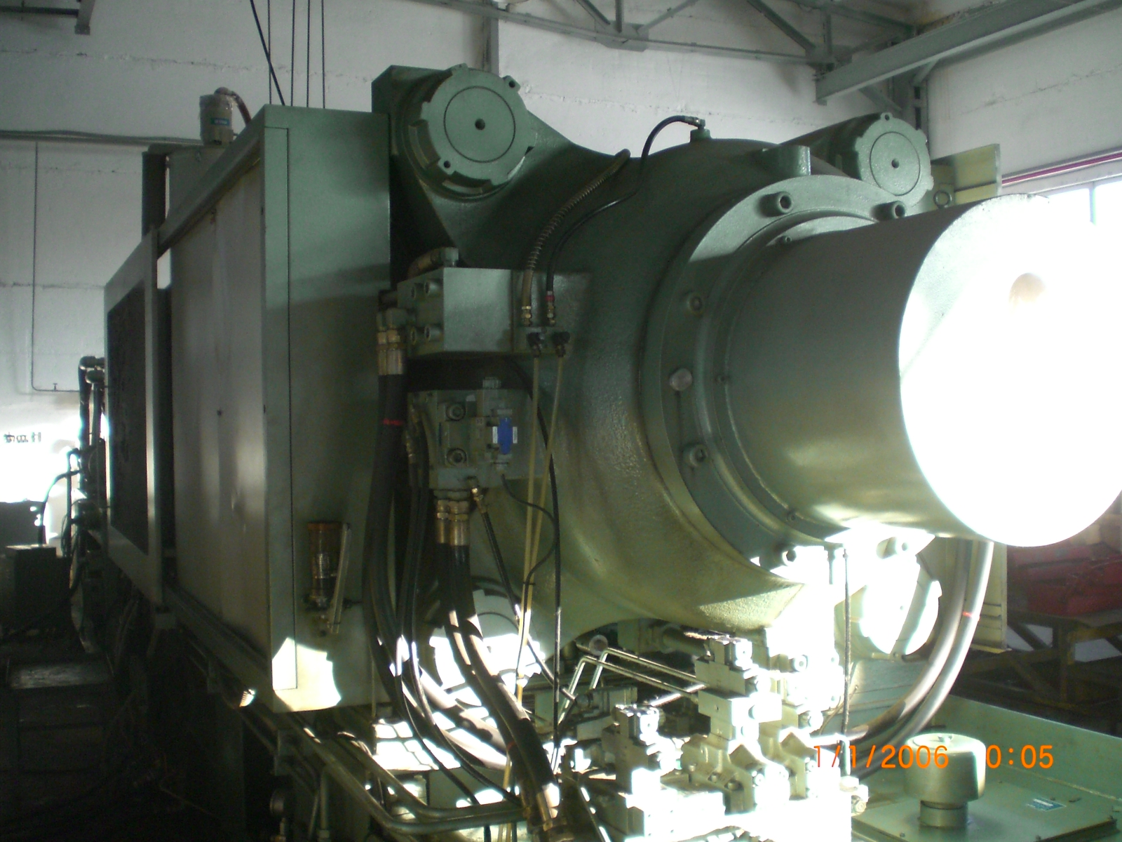

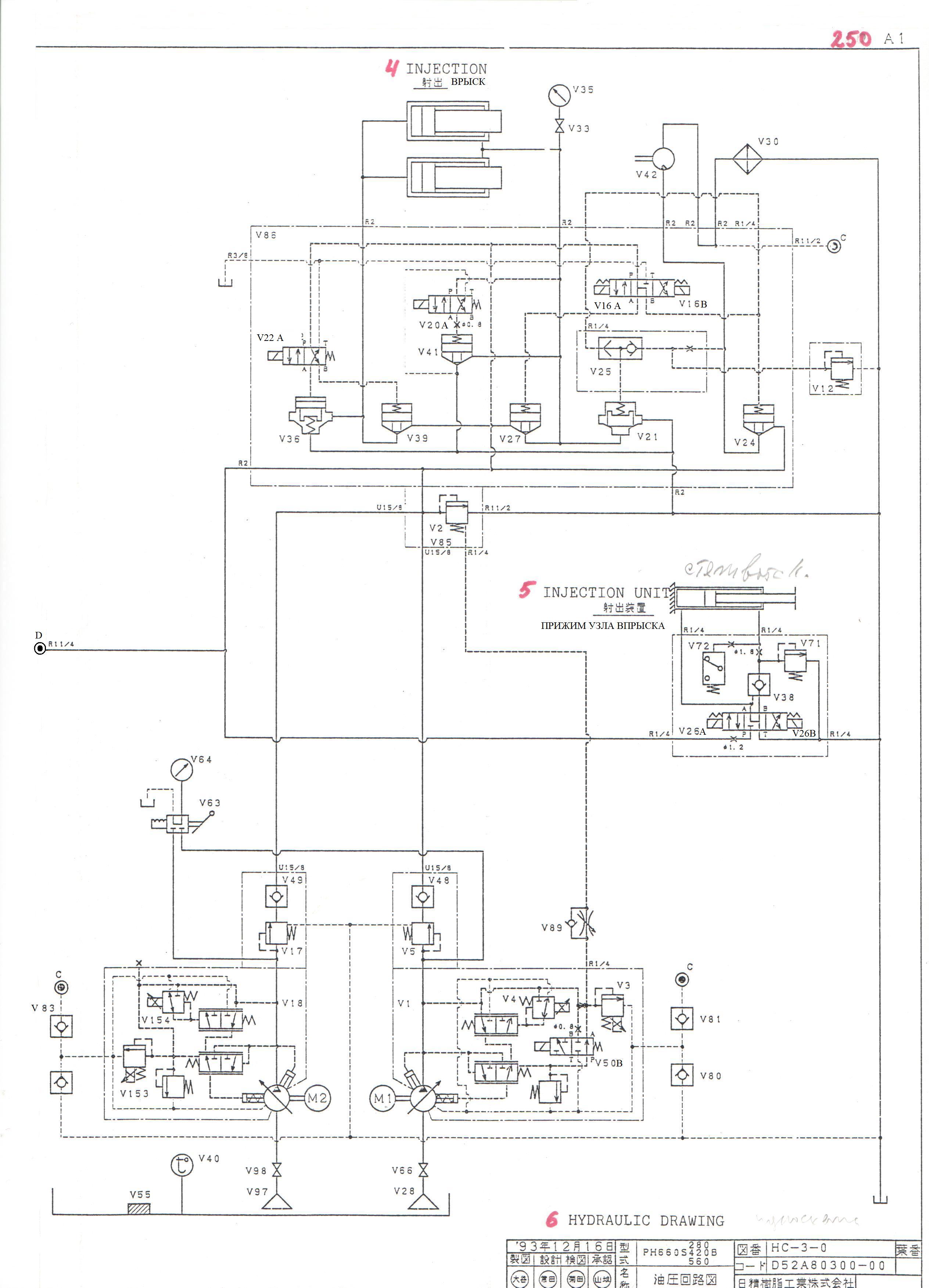

Уважаемые коллеги я прошу помощи очень редко.Много брака: Облой, недолив, не стабильна доза, разжимает форму. Нужна циклограмма и г/схема с пронумерованными э/магнитами. Встречалась ли на форуме кому такая машина?.( Искал, есть ссылка на предприятие где несколько таких машин) Задача: Проверить технические параметры, составить дефектную ведомость и по возможности привести в соответствие. Желающие поучавствовать, помочь и преобрести опыт милости прошу. Схему красивую сделал но на электромагнитах нет символики и нет циклограммы.

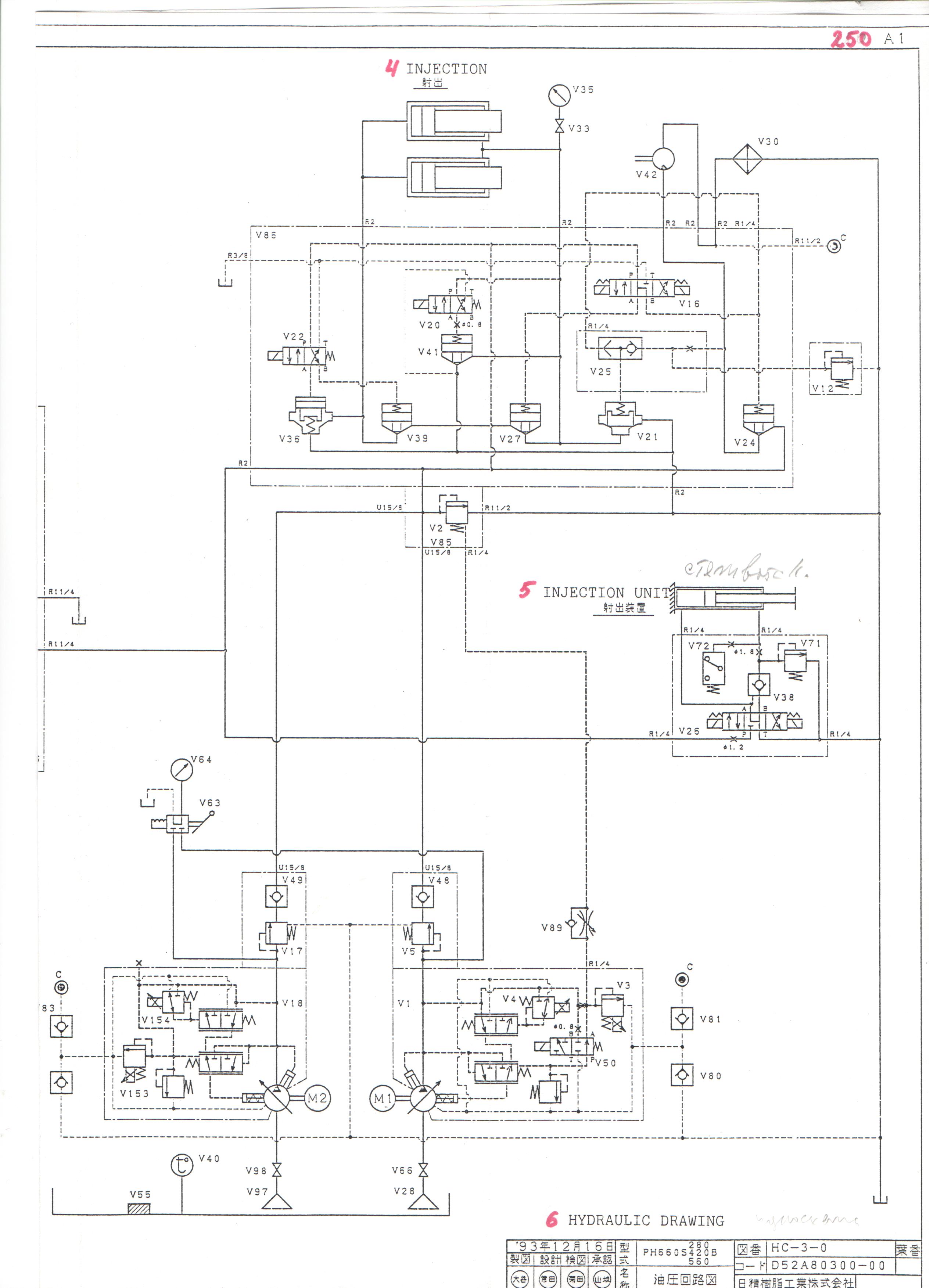

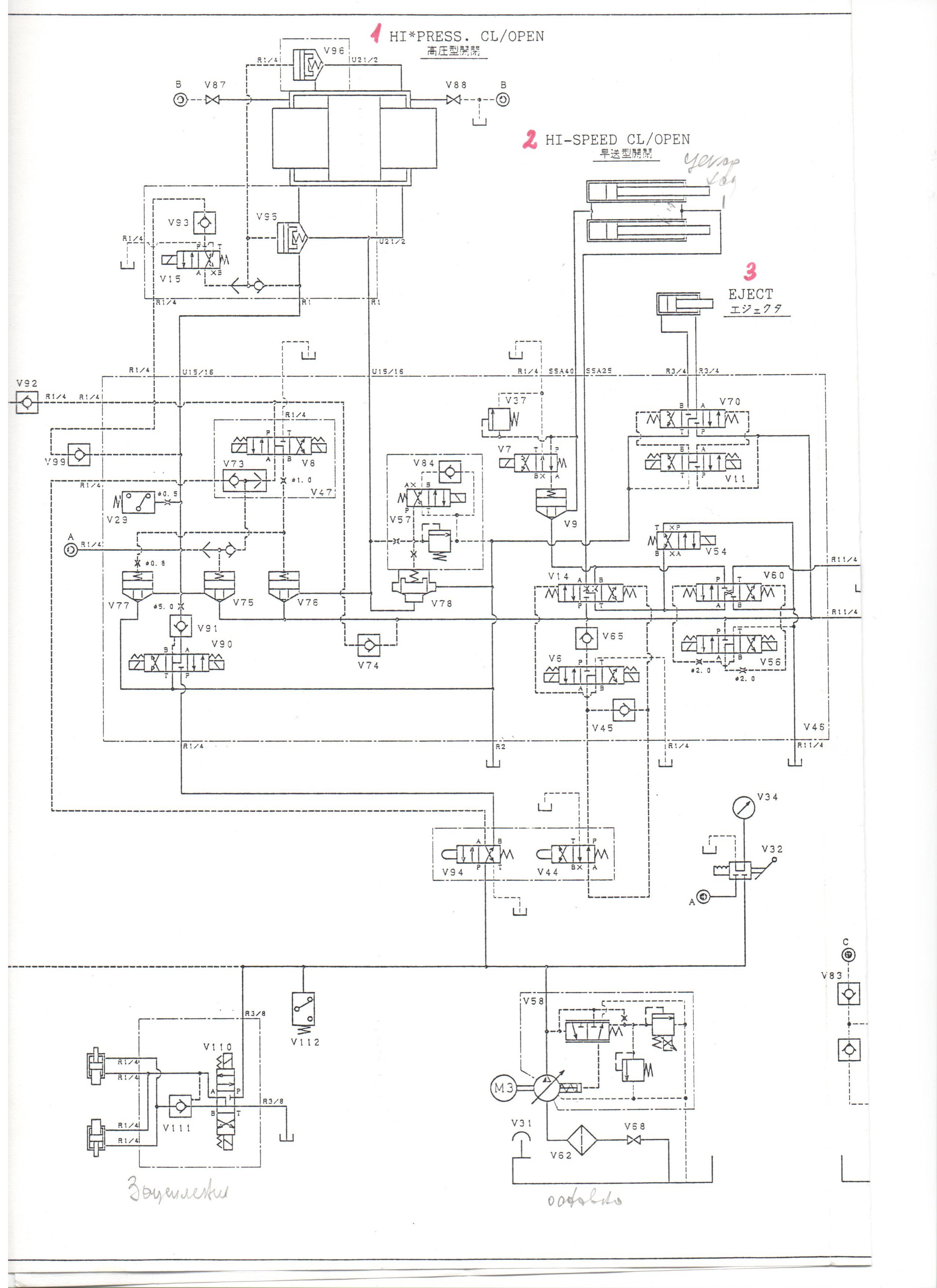

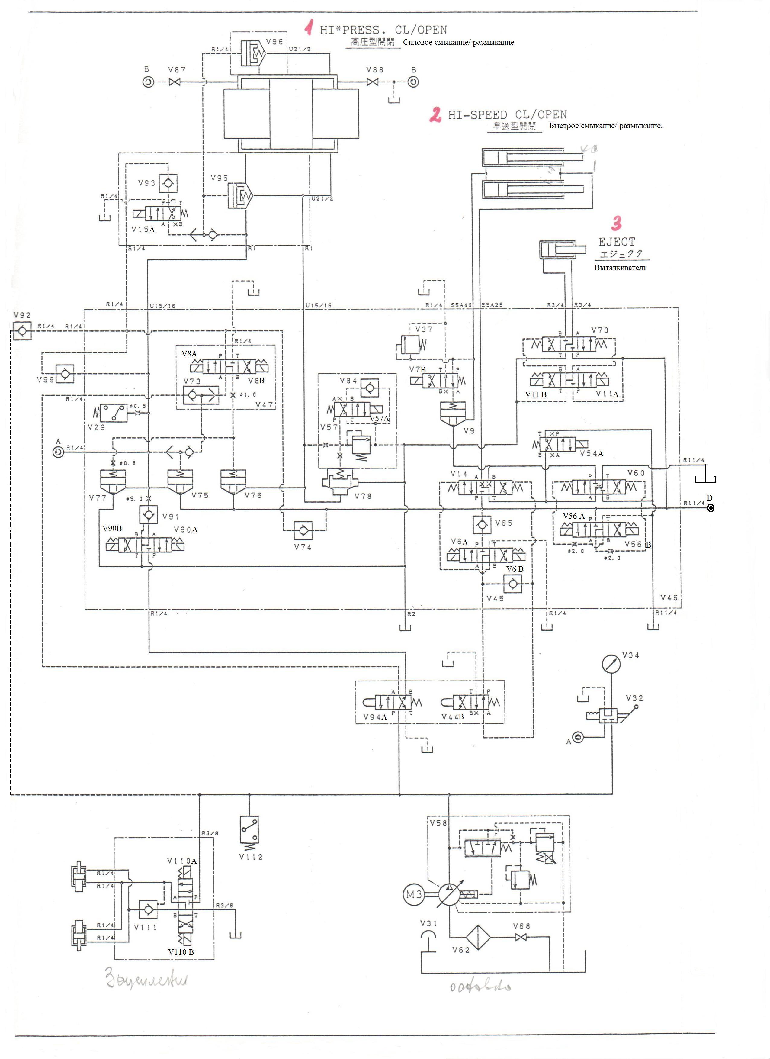

Файлы которые есть.
Сообщения: 1586
Благодарил (а): 415 раз
Поблагодарили: 386 раз
Re: ТПА Nissei PH660S280B 94-года Япония.
#3 Сообщение Мулланур » 26 ноя 2015, 17:19
Первый шаг.
Согласны с обозначением магнитов?

Александр спасибо. Один день потратили для изучения проблемы. К гидравлике претензий не обнаружено. пришли к выводу что не стабильна доза. Внезапный недолив, потом норма. И как специально примерно через четыре отливки. Завтра вынимаем шнек и промеряем материальный цилиндр и рисуем карту износа. И наконечника запорного клапана . Документация вся есть. С нумерацией согласны. Тоже самое сказал инженер гидравлик бывший рядом. Еще раз спасибо за потраченное время

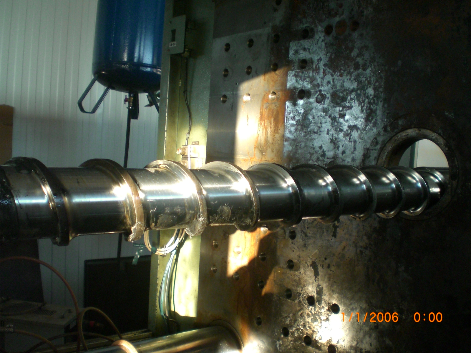

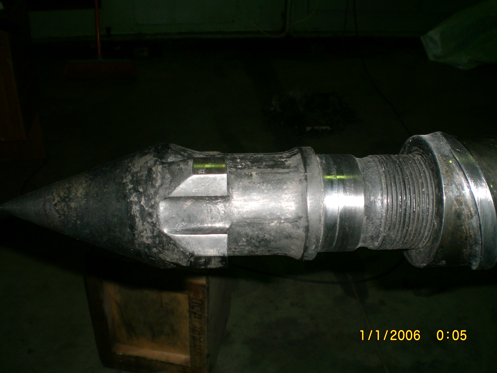

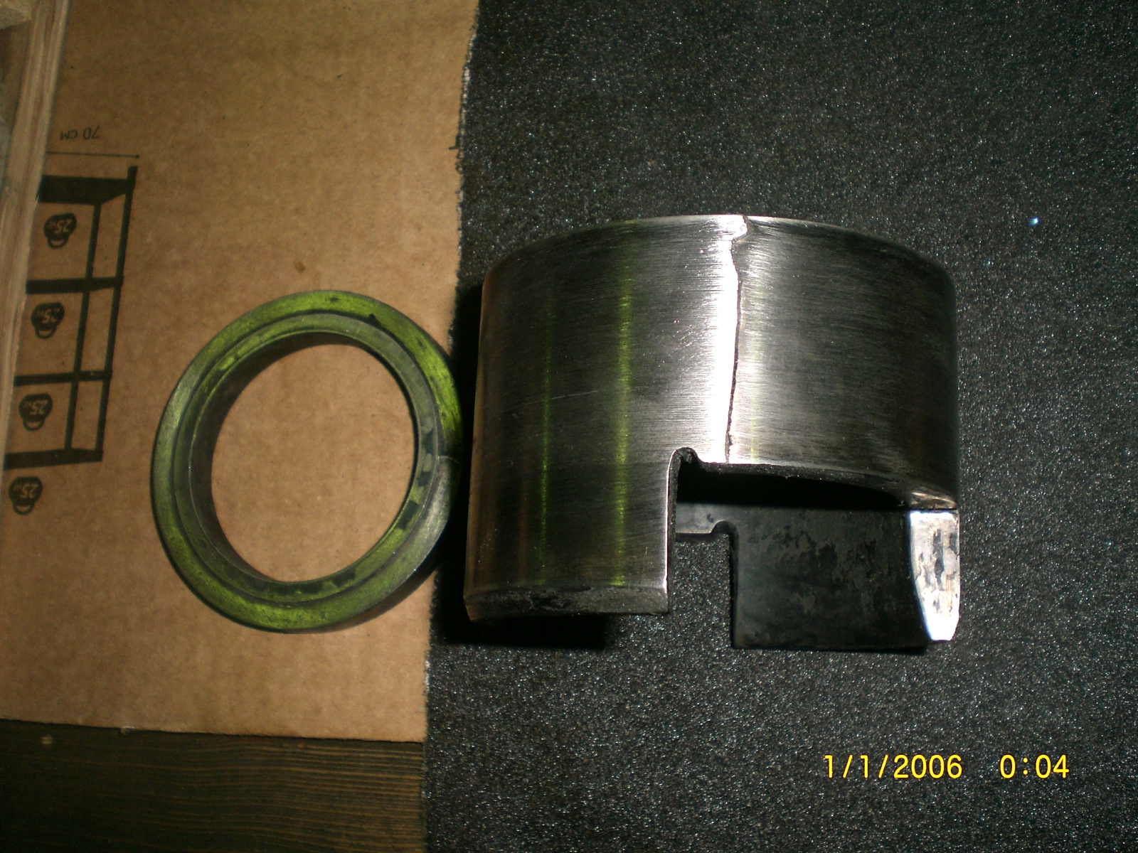

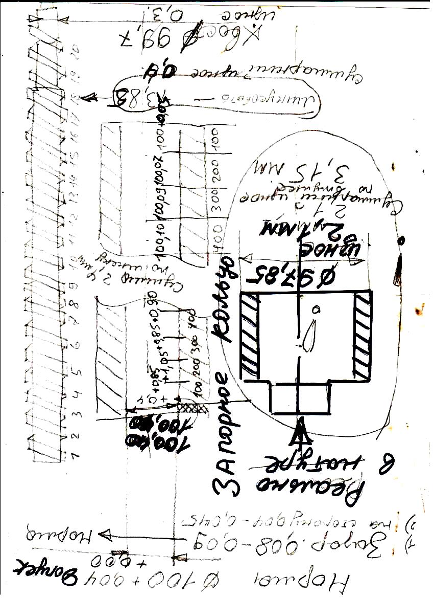

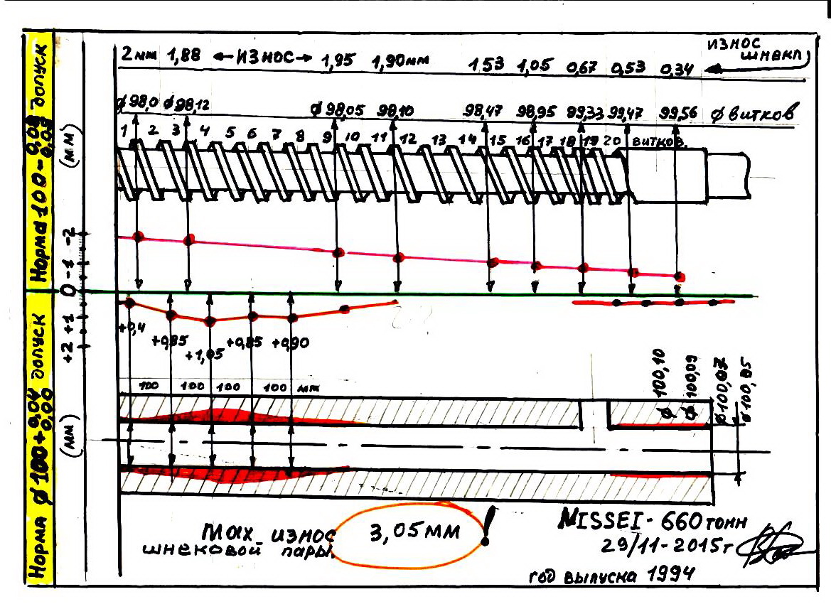

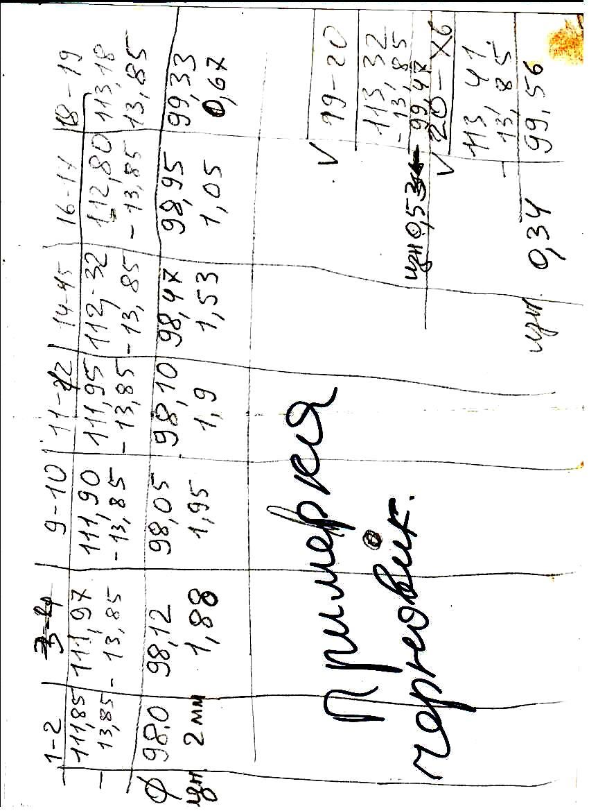

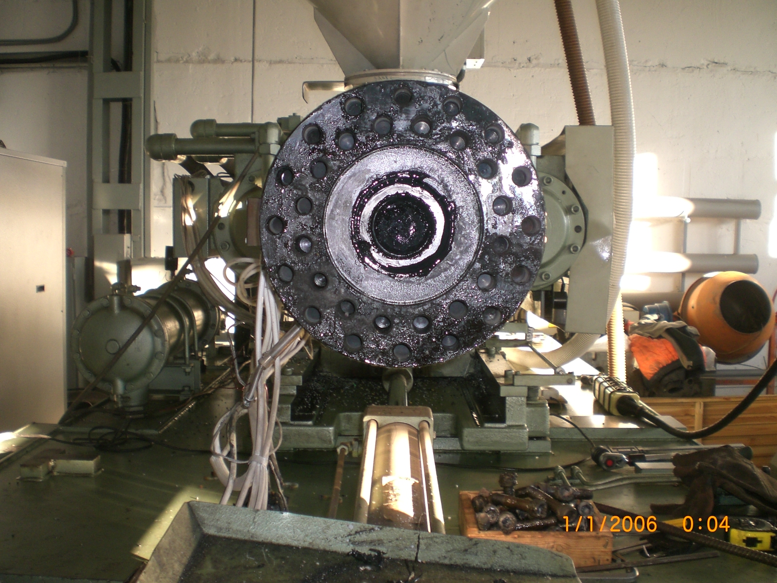

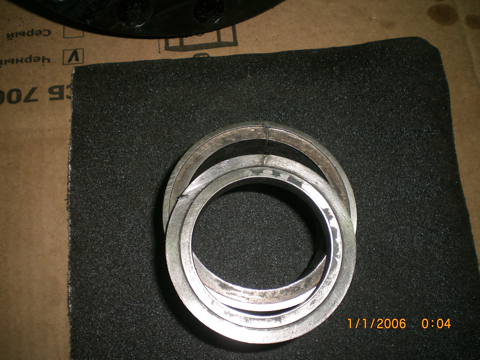

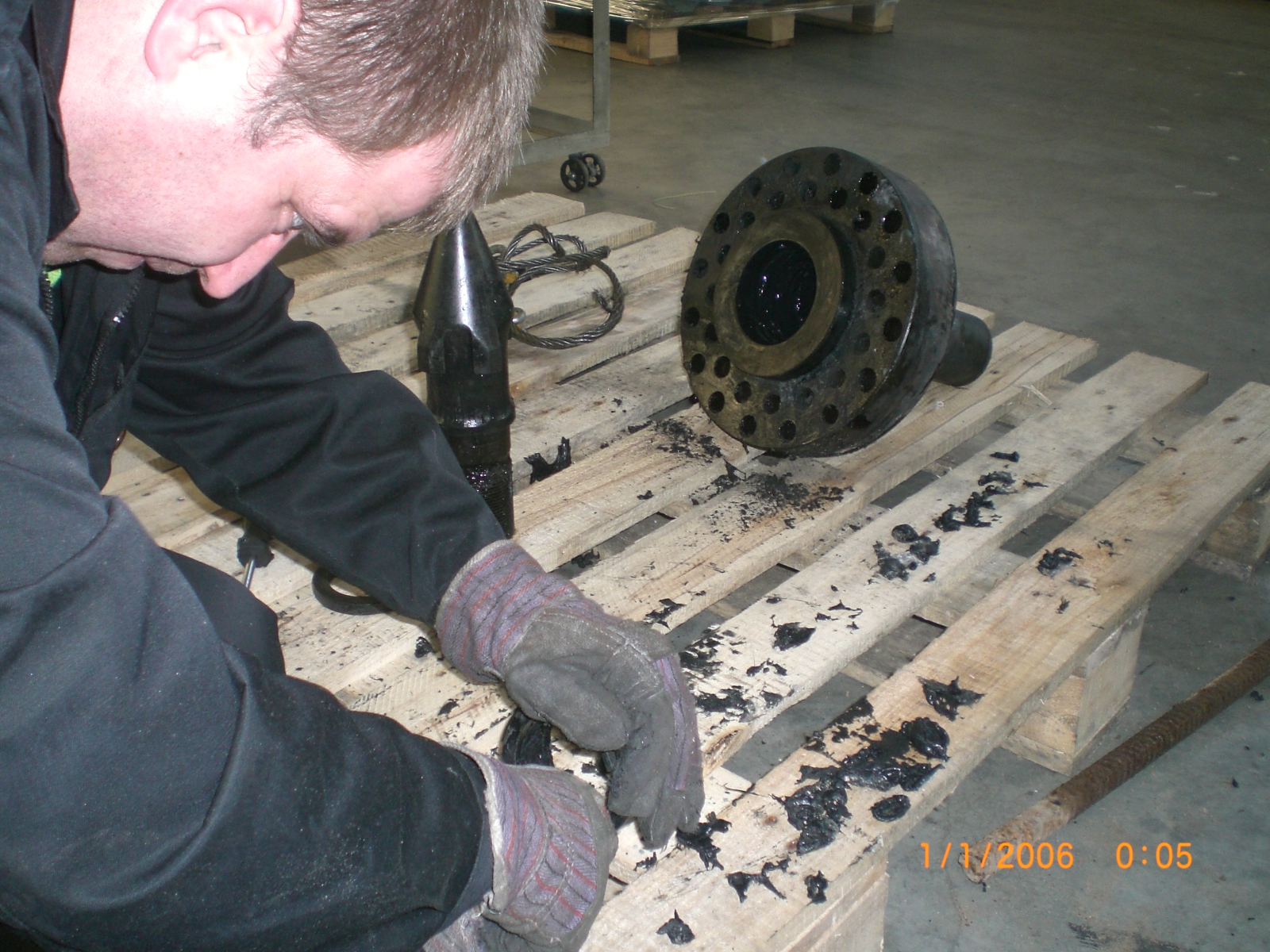

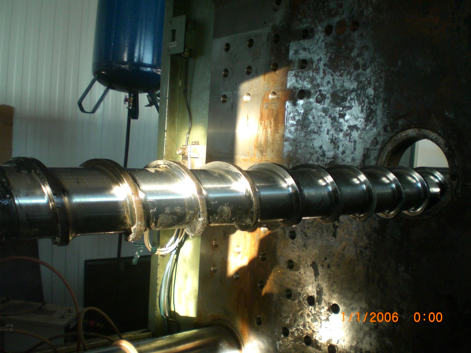

Шнек демонтировали. Запорное кольцо лопнуло. Износ шнека приличный . Карта износа и фото на днях. Если коротко суммарный зазор 3 мм плюс продольная трещина по запорному кольцу. Далее проверка натяжения колонн и параллельности плит. Это по претензии разжима формы при впрыске с одной стороны.

Причина брака при литье 1) Запорное кольцо.
Сообщения: 5651
#9 Сообщение ЗЮМ » 29 ноя 2015, 19:23
Причина не стабильной дозы 2) большой зазор пары: шнек- материальный цилиндр.
Сообщения: 5651
#10 Сообщение ЗЮМ » 30 ноя 2015, 01:11
Вердикт: по материальному цилиндру: 1) Новое запорное кольцо с шайбой решит на 70% решит проблему. 2) Восстановление реставрация шнека решит проблему на 80-90 процентов проблему. 3) Новый материальный цилиндр в сборе решит проблему на 100 %. Примерно.

#11 Сообщение ЗЮМ » 30 ноя 2015, 01:14
Выработки. И трещина вид с торца.

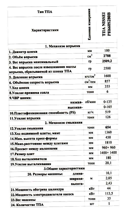

И так господа полимерщики с институтами кто даст МАСТЕР-КЛАСС. Даю тех параметры и площадь изделия. ПЛОЩАДЬ 2400 кв см.
