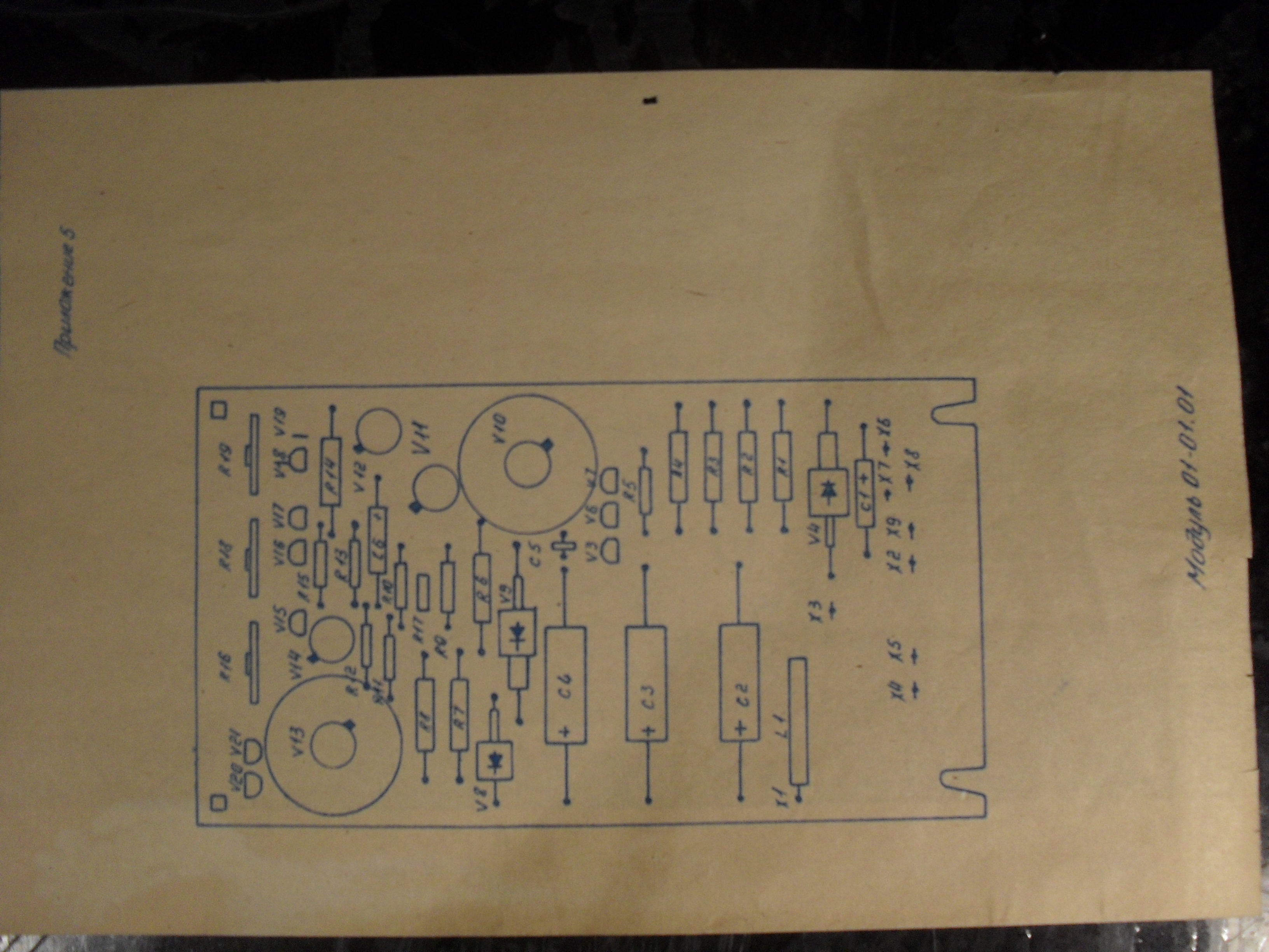

#1 Сообщение kotkoi » 05 ноя 2015, 18:00
КуАСИ 400/100 - нужны схемы плат логики и I/O, оконечнечнеков - помогите...

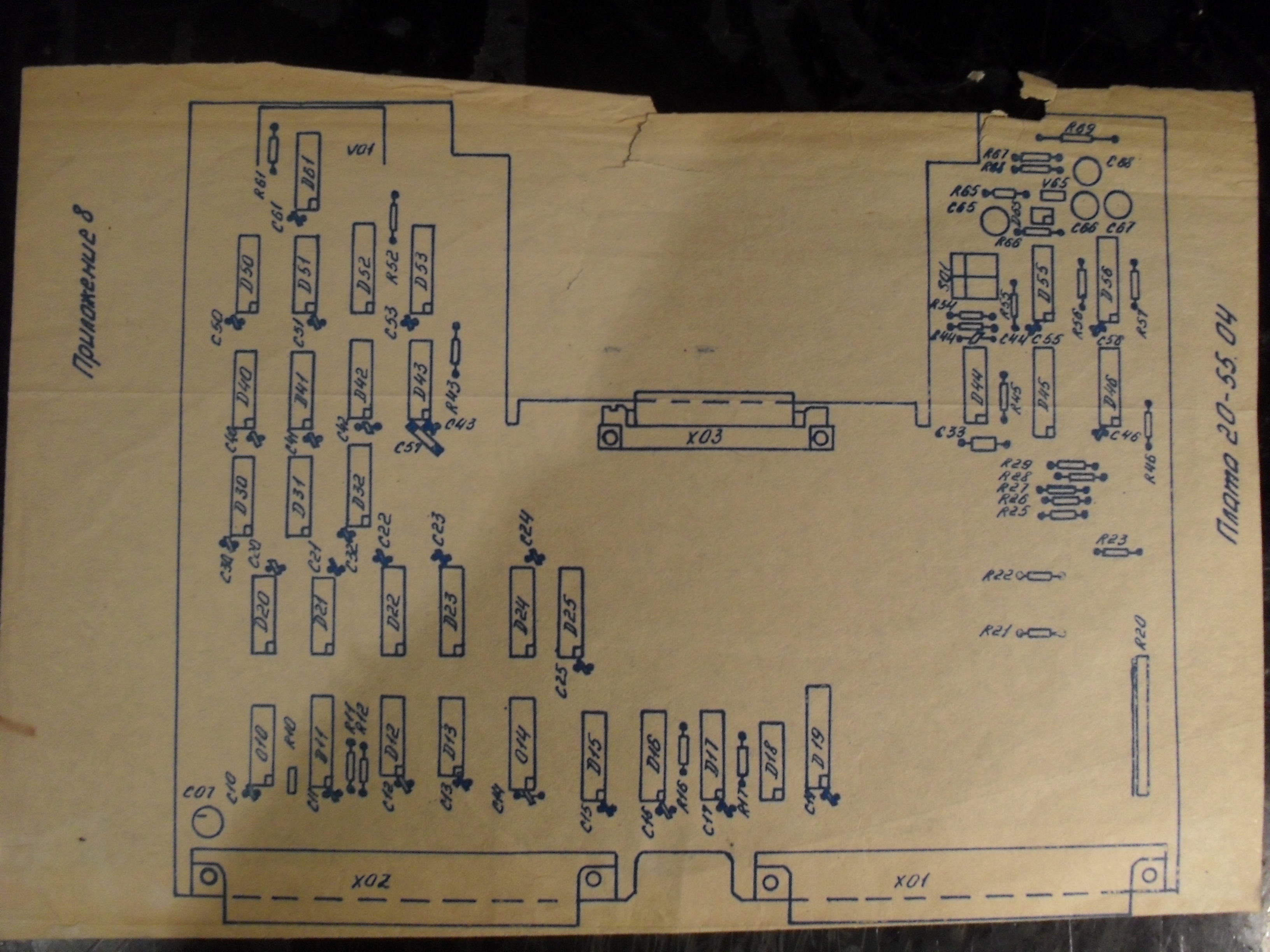

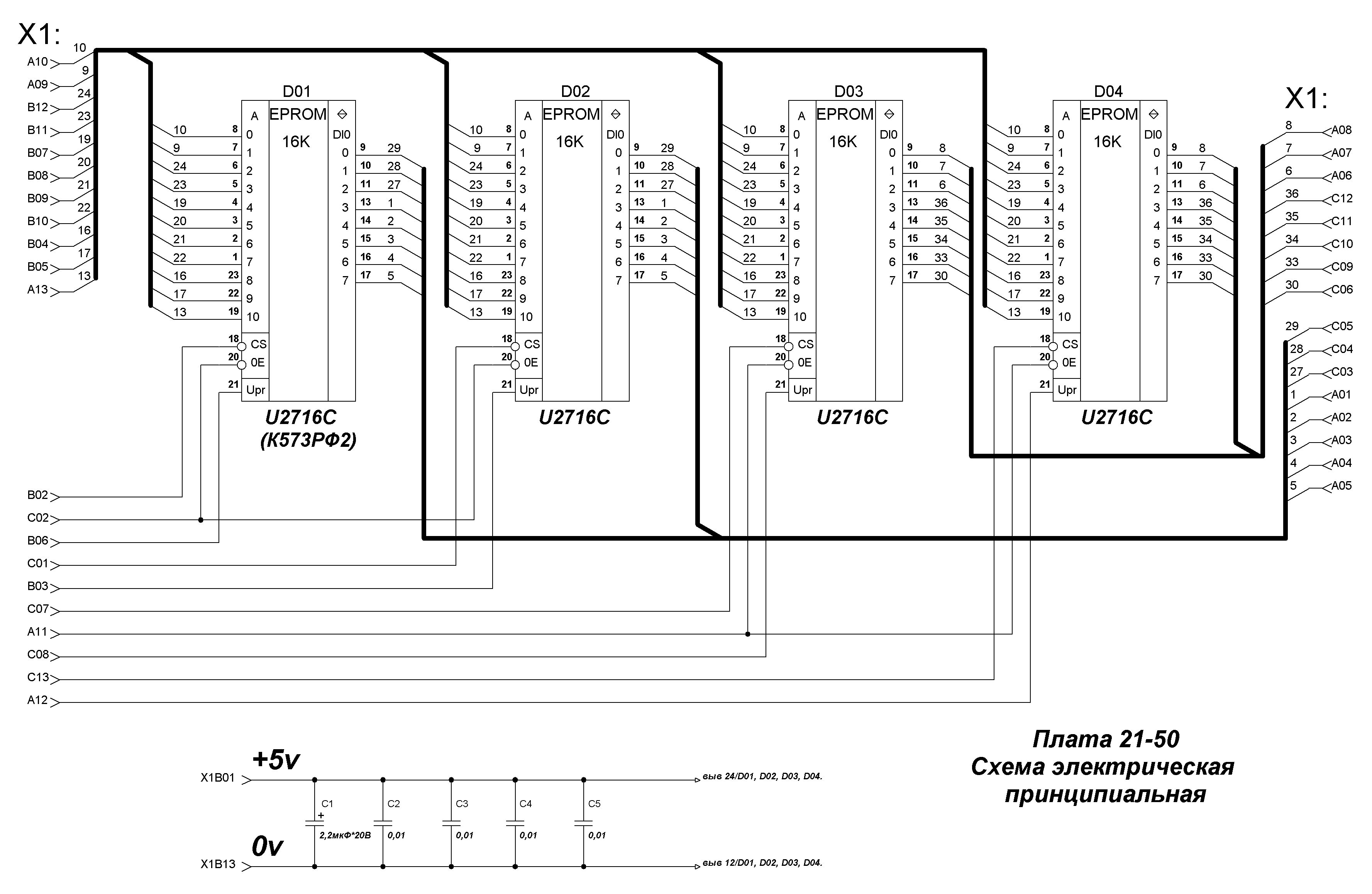

Посмотрите.

#8 Сообщение Чиж » 06 ноя 2015, 13:01

Почти всё, что выкладывалось на форуме есть по моей ссылке выше.

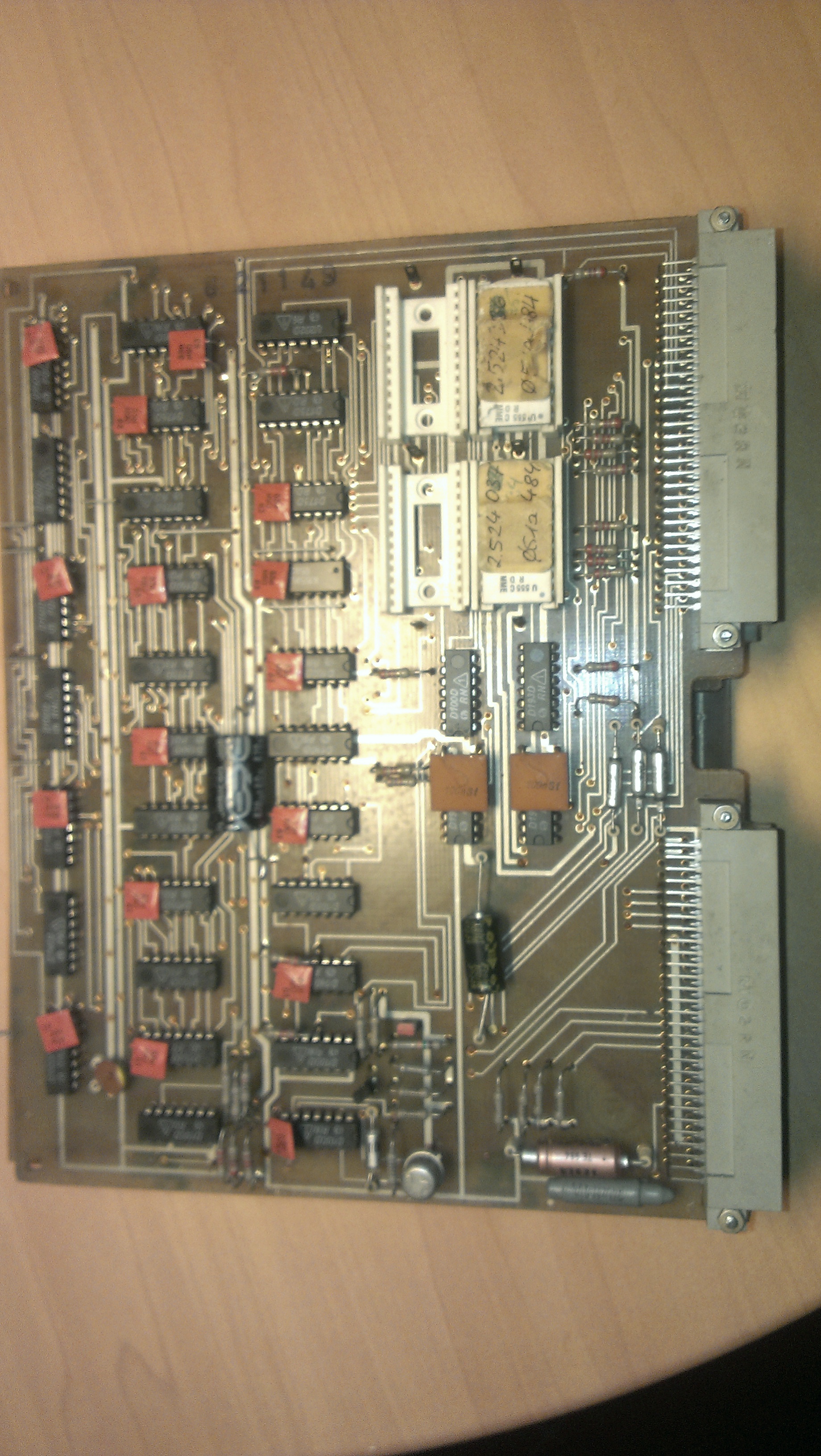

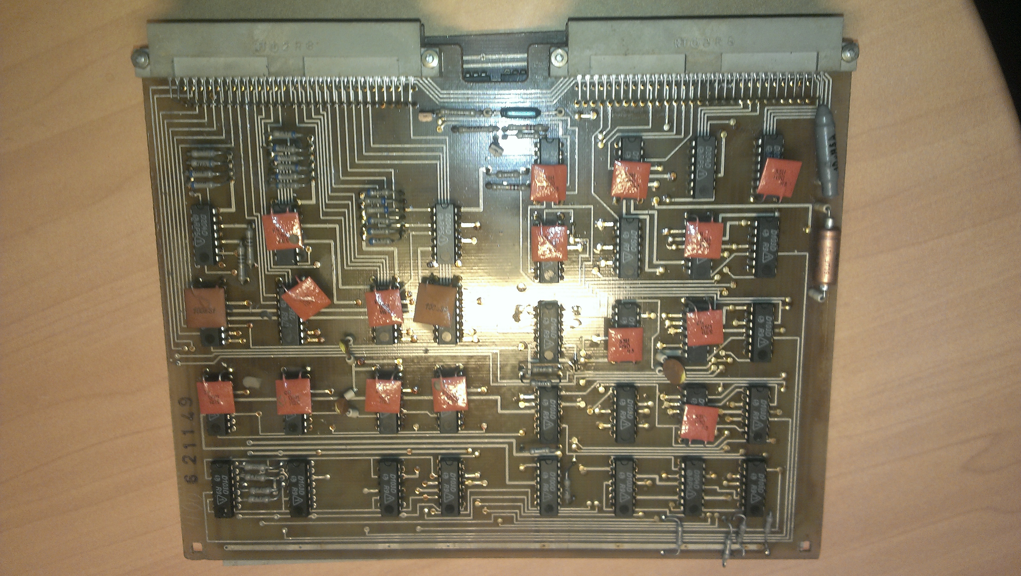

#12 Сообщение kotkoi » 16 ноя 2015, 19:29
похоже до меня народ оторвался по полной - есть 3 платы ввод-вывод - с каждой из них машина ведёт себя по разному, 2 платы таймеров - ситуация та-же, два дня сидел над монтажом кабелей - нашел три обрыва на разъёмах - стала чутка дёргаться, в дюбель пьяный сменщик припомнил проблему с ПЗУ-хами - мол "не шла, родимая, передёрнул в кроватках - вау - поехала, и вообще - ведро с помойки - есть ведро... " - сказал, рыгнул, и домой отчалил, я теперь думаю - что, весь монтаж по новой перелопачивать, или железо под "скальпель" ставить?..., программа в ПЗУ по ходу 92-96 годов, по сроку службы РФ2 - могла и прошивка накрыться - более 10 лет...

#16 Сообщение kotkoi » 18 ноя 2015, 19:13
Олька писал(а):На моей 410/100-II стоят платы EFE
ZVE EFE 20-55.04
I/O EFE 15-53.01 3 штуки
CT EFE 06-52.02 2 штуки
У меня солянка SAE - EFE
ZVE - Воронежский с РФ2,
I/O - две EFE (1,3) SAE -2
CT - 2 без светодиодов, затёртые до дыр (номиналов некоторых микросхем просто не рассмотреть...)
По поводу ПЛК - слесарного "геморроя" будет больше, чем стоит этот металлолом - машина с "помойки", собрали из того, что было, гидравлика рычит - что лев в капкане, люфты - дальняя артиллерия точнее бьёт ночью, нежели этот гроб...
Оператор сказал, что перед поломкой пошёл дым из шкафа - лезу, смотрю..., на БП 1.. - оплавленные ламели по входу, в монтаже - несколько КЗ между сигнальными проводами, изоляция вроде на месте, но проплавлена серьёзно, I/O-2 включает впрыск вместе с закрытием формы (сопло при этом стоит на месте, концевики не реагируют - помогает аварийный стоп...), вручную подгоняешь сопло к форме, запускаешь автомат - пролетает 4048, разлокировка, масса - брызгами во все стороны...
Снимаю платы с 410, ошибка1, за тем 5 (мигает), потом 6... и финиш..., (но там ZVE другой, и прошивки не совпадают)
К стати - у кого есть - пришлите коды ошибок с расшифровкой - есть всего 8 кодов и "6" там нет...

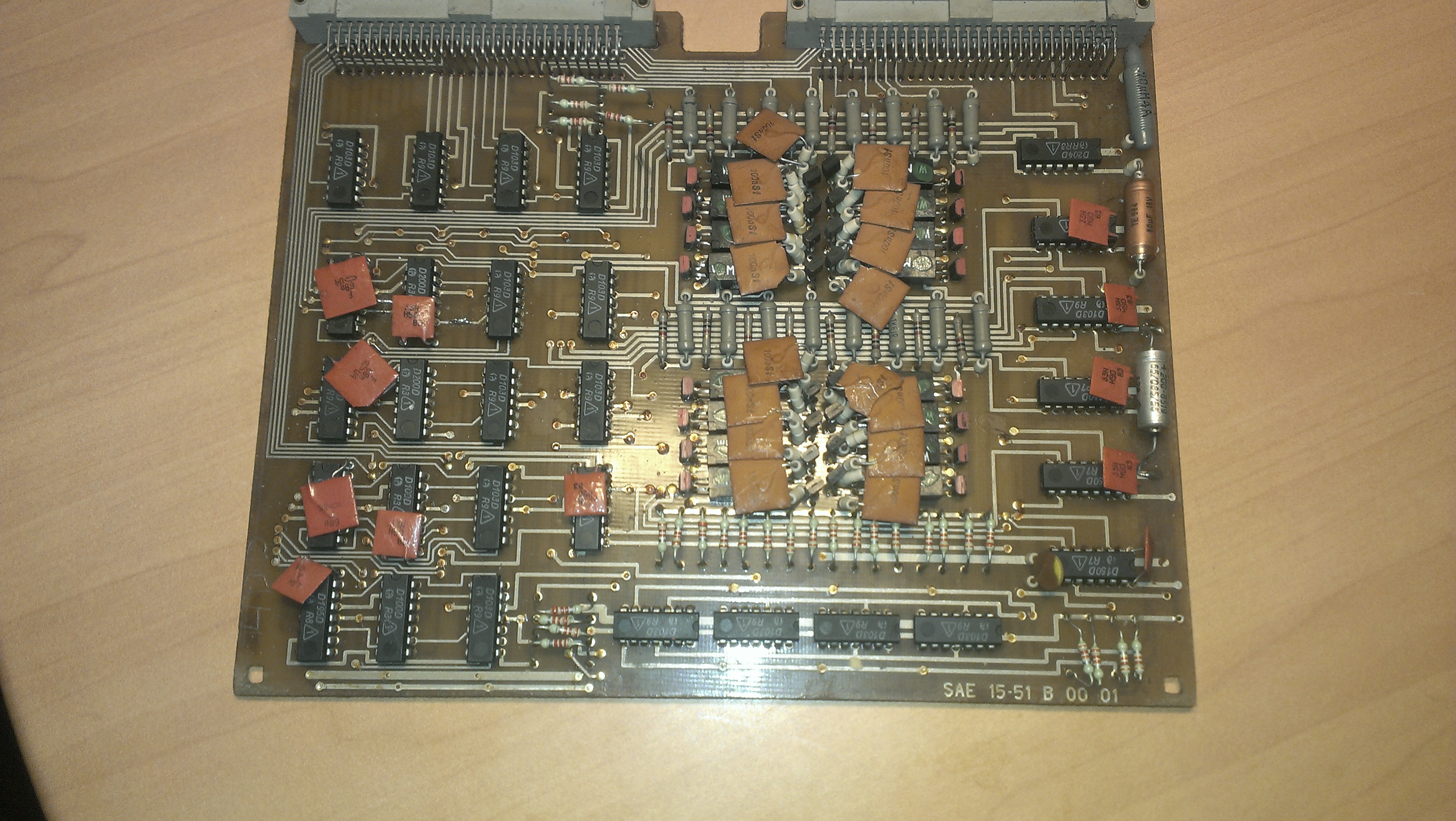

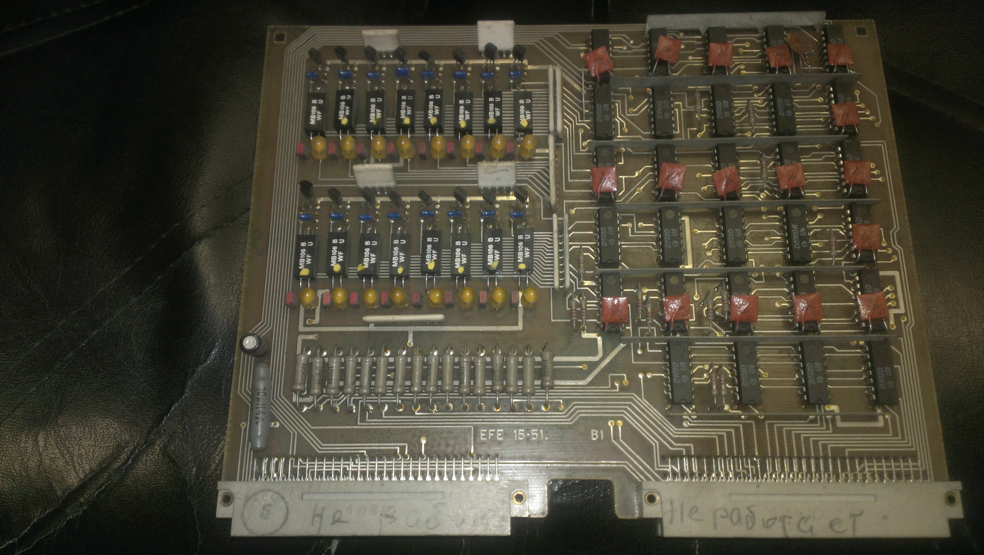

И тем не менее, опять прошу помощи по схемам:
требо схемы и топо следующих плат, у кого есть:
1. EFE 15-51 L1 (с оптронами и светодиодами на борту - не в линейку на морде, а именно на борту);
2. SAE 20-51 01 с кроватками ПЗУ на борту, и прошивку для контроля (на одной ПЗУ маркер B006);
3. таймер SAE 06-51 L00.01 - надпись на плате, индикаторов каналов A,B нет;
4. прошивку для 20-55, на шильде - 1016, на РФ2 - 400/100.
Спасибо ВСЕМ неравнодушным, предлагаю и дальше делиться мыслями в этом направлении, могу поделиться своими наработками использования ЛОГО на выдувных HODAS (вертикальный ход формы), есть заготовки и для горизонтального ХОДАСа, а так-же доработки по пожарозащите машин с "горячим" ножом...
