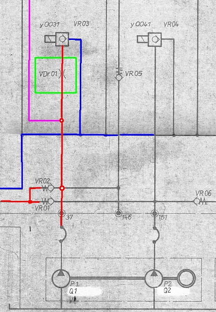

Доброго дня всем.На машине пропало смыкание,на ручной гидропредохранитель внизу кожуха идет постоянное давление.
Закрываешь с усилием кожух плита идет вперед без кнопок,открываешь уходит назад.С кнопок есть реакция только на смыкание,нажмешь начинается загрузка,остальные движения есть в ручном.Проверил у101,102.Нашел сломанную пружину на шарике,заменил ,результата нет.Может перепутал расположение магнита и поставил наоборот? но по схеме все правильно вроде,стоит также как у351,у него в магистрале Р стоит дроссель,у у101 там шарик,может была у кого такая ситуация?

СергейСАР писал(а):,скинул фишку с У031 и есть движения без него сопла ,шнека.
А для этого в линии слива с малого насоса стоит дроссель VDr-01. Он создаёт давление управления на насосе. Его и хватает для движения пушки .
СергейСАР писал(а):По схеме давление на цилиндр смыкания может придти с УД10,
Откуда, со слива?? VD10 управляемый клапан давления смыкания-защиты инструмента. Он сливает.
