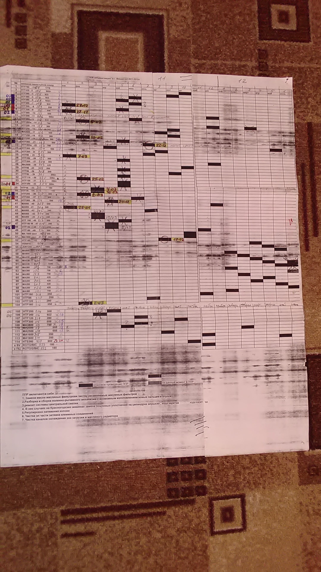

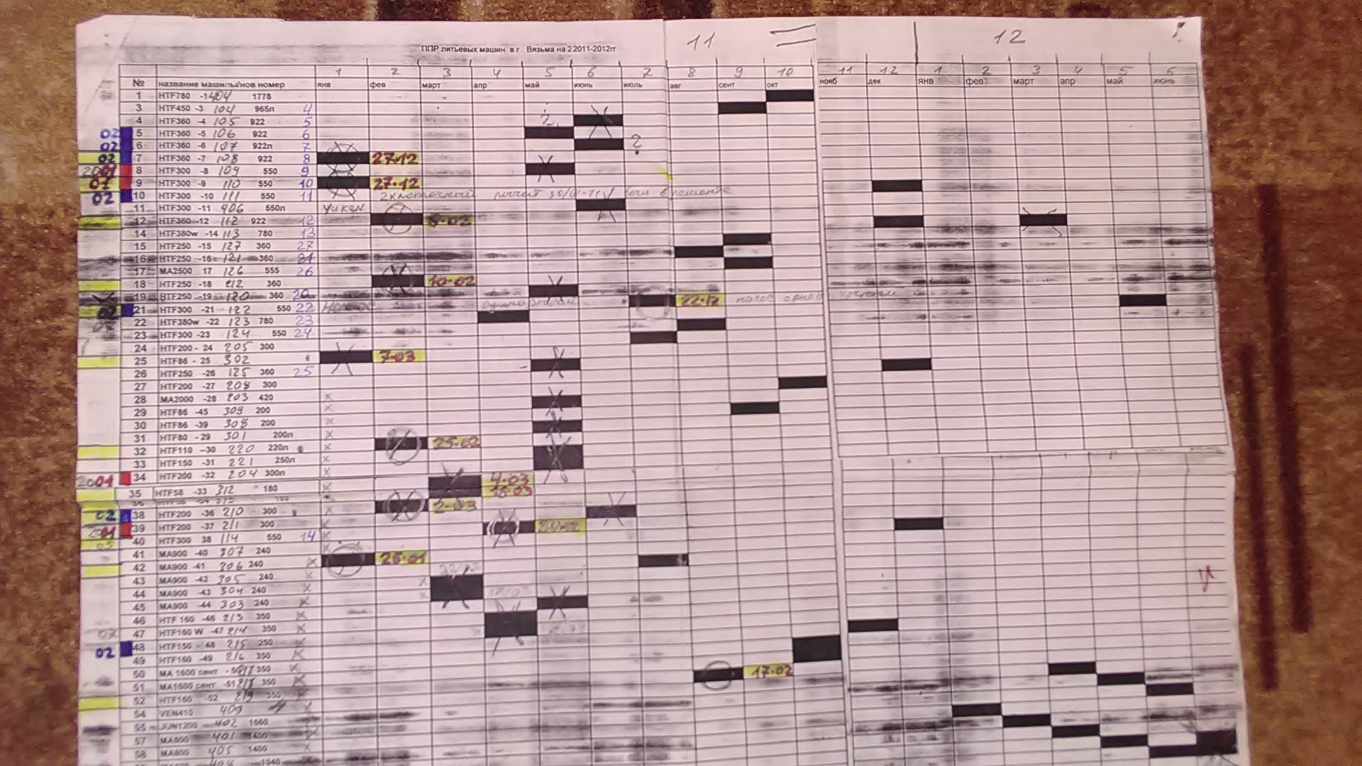

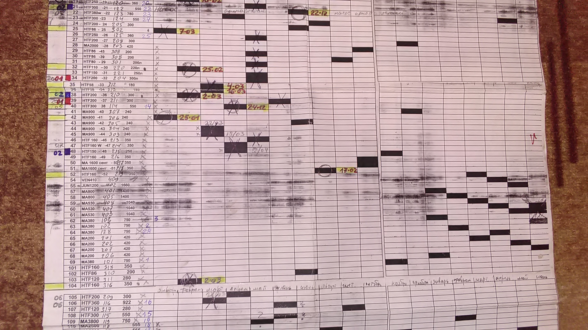

Специально выдерживаю паузу, вызывает эта тема интерес или нет. Вижу что не очень. А почему? На форуме среди коллег есть те кто все знает о ППР, есть те которые о нем и слышать не хотят как о пережитке прошлого, есть и те которые ни чего не знают о ППР. При плановом ведении хозяйства в СССР эта система была отлажена, спланирована централизованно. При нынешней рыночной-базарной системе это все умерло и происходит по понятиям. И все таки я буду вести эту тему. Как было и как есть. Обновить парк шансы уменьшаются. Значит будем латать. Когда то в каждой деревне были кузницы, и ремзоны. Наступает время пахать поля и производить свое оборудование и другую технику. :men: Для начала пробежимся в прошлое, затем промониторим малый бизнес по городам и областям на предмет обслуживающего персонала и условий работы с обеспечением инженерной поддержки. Первый рассказ будет назван примерно так. " Плановый износ переходящий в прогрессирующий износ. Выход из кризиса ежедневных поломок" Названия компаний, города называться не будут. Каждый про себя знает все. Но выводы делают не все или считают не время делать выводы.

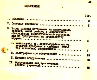

#21 Сообщение ЗЮМ » 03 мар 2014, 22:12

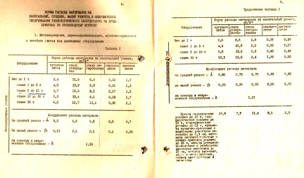

Можете иронически улыбнуться. Но это было серьезно.

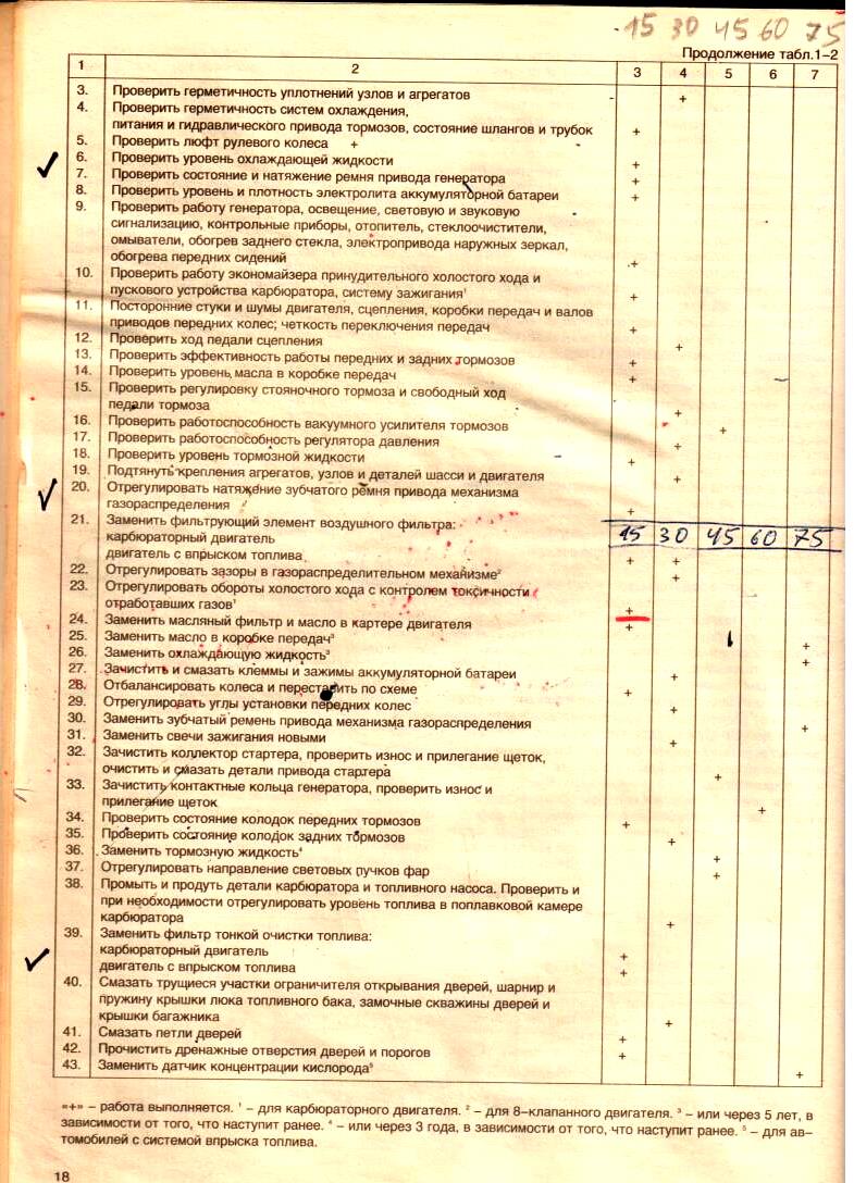

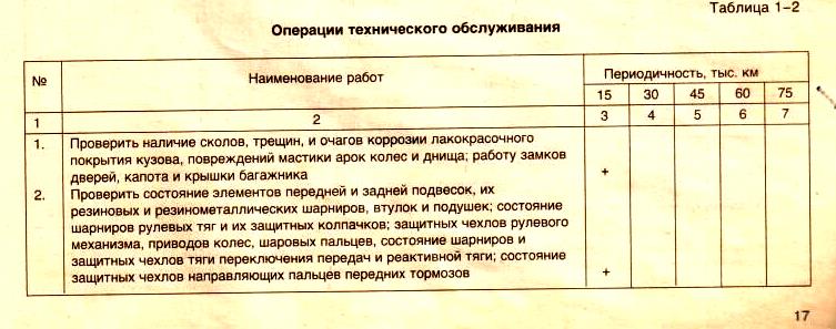

Простая аналогия. Представьте что ВАШЕ АВТО это ТПА. У меня было два авто, сейчас третья. Уверяю ВАС что любая машина будет работать как надо если за ней правильно следить и ухаживать. Разница в затратах и телодвижениях. На одном производстве по производству ПЭТ, после запуска нового оборудования. Мы внимательно посмотрели перечень проводимого ТО. И заметили , что он такой многочисленный, что на производство времени остается маловато. Директор развел руками и сказал ВПЕРЕД. Изначально мы поняли придется инструкции в полном объеме не выполнять -КОСЯЧИТЬ. Вопрос 1): Есть ли на форуме те кто не КОСЯЧИТ? Спорю на бочку керосина -НЕТУ. Вопрос2) Не ошибусь если скажу что сейчас у тех кто работает, несколько АВТО. Кто делает ТО своего Авто в полном объеме согласно этой инструкции? Спорю на вторую бочку керосина -НИКТО. Адрес куда подвозить керосин скажу позже.
