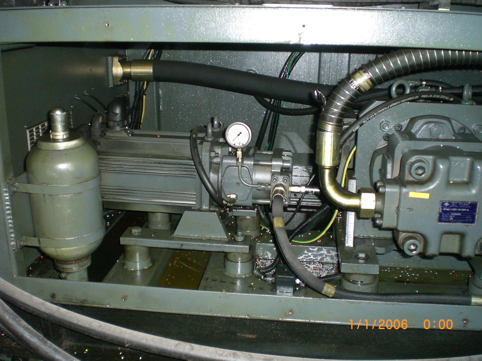

Файлы до сих пор пока не размещаются да ладно. Все равно там качество не очень. Вернусь домой сканы сделаю а там и наладят файлозагрузчик. Пока резуме такое: С циклограммой-проблемма!!!. Иду к машине и во время работы списываю с монитора моменты включения сигналов и вписываю в черновик циклограммы. Интересные все таки там завязки сервоприводов. На машине совсем отсутствуют:1. Регуляторы скорости потоков кроме одного пропорционального распределителя на движение подвижной плиты. 2. Всего два пропорциональных клапана а) общий б) подпор. четыре насоса шестеренчатых с внутренним зацеплением зуба. Как у ВОЙТА. Два привода с одинарными насосами , один со сдвоенным. Навряд ли у кого в России такая машина есть. Это первый Юпитер 1200 поставленный в Россию. Дату скажу позже.Хотя на схеме есть- 2009-10. так что опубликую и продолжу тему для любителей последних новшеств. А будут вопросы у меня, с желающими посоветуемся. О неисправностях не пишу, преждевременно. Хотя скажу: машина стала медленно работать не доходя до конечной позиции останавливаться и думать. давление не поднималось выше 40-50 атм. и писала ошибки. Решили заменить сервопривод. После замены все нормализовалось и скорости более менее и давление. НО:1.Пропали данные экрана Протокола данных всех на экране. Данные по давлениям, временам и позициям. ( после замены сервопривода) хотя это вроде не связанные между собой вещи.2. Появляется иногда ранний впрыск до завершения набора установленного дожатия формы. (возможно датчик давления).3. Появился гидроудар при сбросе давления запирания со щелчком металлическим. 4. При наборе в ручном режиме усилия запирания и затем выключении привода,давление запертое резко падает, хотя раньше держало. 5. Под подозрением не работают разгрузочные гидро подушки направляющих полозов и форма всей тяжестью плюс плита ходит по колоннам и заметны следы задиров пока не больших. Вот такая история. Машина работает. Будем устранять неполадки. Пока не знаю как. Пока собираю информацию. О результатах сообщим. ( информация со слов персонала возможны не точности) 1. Задача номер один довести до ума Циклограмму. Любителей ребусов просьба помочь.

Весь день прописывал символику на всех клапанах. Машина после замены инвертора работает хорошо. Неисправности большая часть не подтвердились. С монитора аналоговые входа выхода не переписывал, не успел. С работой четырех насосов почти разобрался. Циклограмму позже упорядочим.

Уважаемые коллеги думаю мало смысла развивать эту тему из за редкости этих ТПА.Вопросы отсеиваются при помощи представительства и в частности сервисных инженеров. Когда закончу циклограмму опубликую в хорошем качестве и схему. Думаю специалисты захотят оценить и ознакомится с новыми разработками техники. и решений в компоновки гидроприводов. Ведь схема по себе очень упрощена по сравнению с Европейскими брендами. Минимум аппаратуры. И уже пять лет без поломок. единственное инвертор насоса Р1 подвел и то надо отправить на диагностику. Кому интересно напомните если затяну с продолжением.

Захват, блокировка колонн. Коротенькое видео. Юпитер ТПА. Картина проясняется с циклограммой. Взял данные с монитора. Понаблюдал за всеми манометрами. Завтра продублирую по электрическим схемам , останется чуть. Хорошо что во всех ключевых местах манометры уже все установлены заводом изготовителем. В принципе Не останавливая машину удалось засечь сколько приводов учавствует в работе и в какой момент цикла.

Слева привод насоса Р4
Сложновато определится с таким переводом. Только Методом дедукции и по действиям машины.
Re: Циклограмма 21 века
Добавлено: 20 янв 2014, 21:56
Всего много, но хватит а то на рекламу будет похоже. Суммарный литраж 330 литров на 1000 оборотов вала без насоса Р4.
