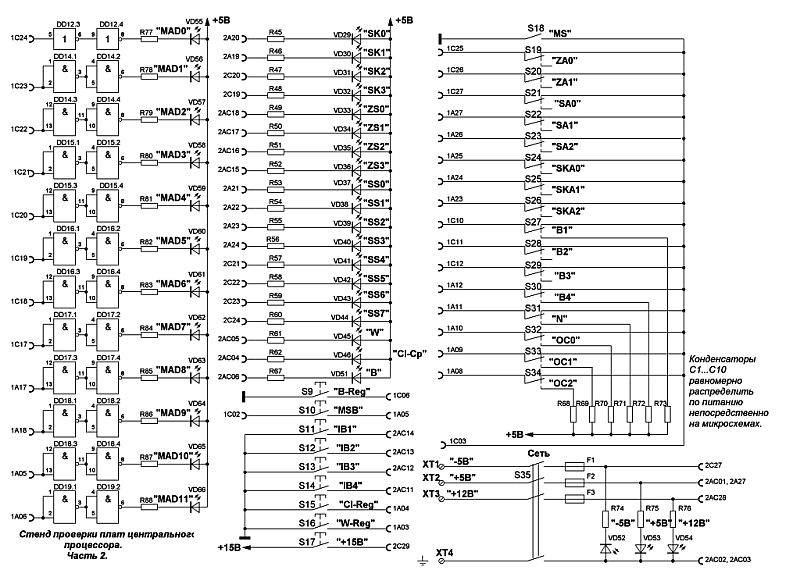

Для начала решил выложить стенд по ремонту плат счётчиков SAE и EFE. Как я убедился, грамотно отремонтировать счетчик без стенда - практически нереально(если только методом тыка). Схема рабочая, собрана лет 10 назад. Можно восстановить самые "убитые" платы. Сфоткать схемы не получится - сильно трухлявые и заляпанные разными непотребностями(над оригиналом с лупой сидеть приходится). Сам стенд(компоновку) сфоткаю - выложу.http://rapid4get.com/download.php?file=1271

А глючит математика из-за того, что у немцев использована U555 (аналог К573РФ1), требующая 3 напряжения питания +5в, -5в, +12в. Я обычно делаю простенькую переделку немецкой платы на К573РФ2(РФ5). И блок питания -5в, +12в можно спокойно выкидывать из корзины. После такой переделки отказы по математике не встречаются почему-то.
А вот и стенд по ремонту плат процессора. http://rapid4get.com/download.php?file=1273

Добавлено: 20 дек 2010, 10:00
Бегемот
Тест 2
