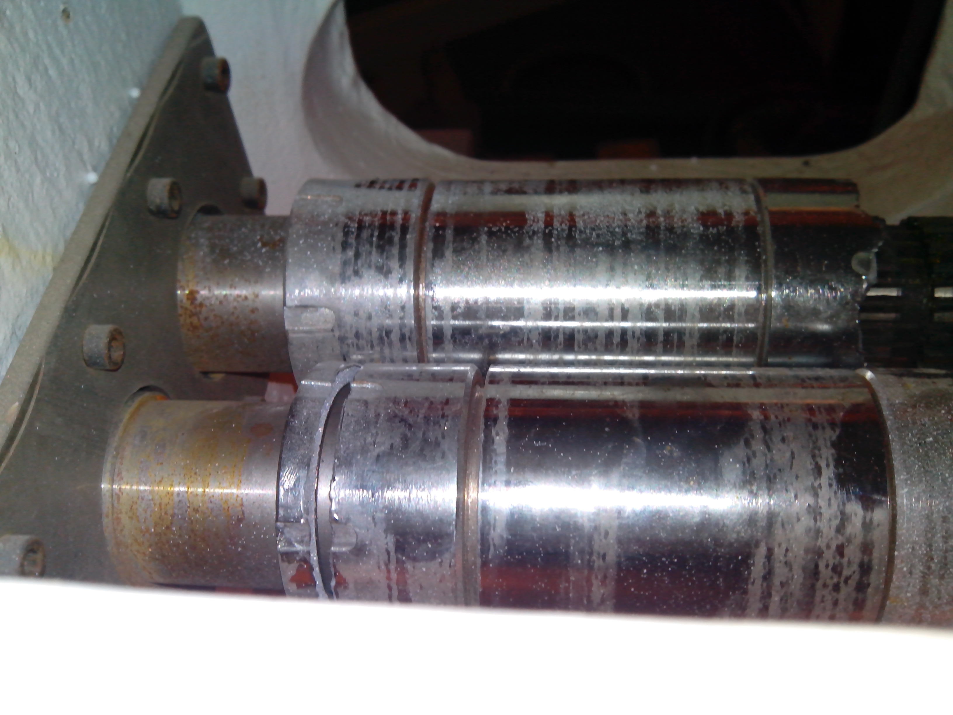

Что было:
Экструдер двухшнековый (вращаются в одном направлении) через несколько секунд работы замедляет вращение и останавливается. Идёт перегрузка.
После кратковременной паузы останавливается гораздо быстрее, чем если паузу между пробными запусками сделать больше.
Вобщем, если постоит полминуты, ток после повторного запуска возрастет сразу. Если постоит 10 мин, то секунд 15 может поработать.
Предполагалось, что засор можно устранить со временем, гоняя потихоньку таким образом экструдер, вращая шнеки в прямом и обратно направлении. Естественно, не перегружая, при замедлении сразу останавливая. Что произошло:
Экструдер отогнали от фильеры, обнаружили несколько 50мм стружек металла. Каким образом попали, неизвестно, видимо при монтаже китайцы занесли (монтируя бункер). Мы металл точно в экструдер не кидали...((
Муфты, соединяющие шнеки с редуктором, потрескались в местах, где внутри них стоят кольца, ограничивающие продольное смещение шнеков (моё определение...). Визуально было диагностировано смещение одного из шнеков относительно другого миллиметров на 10.
При попытке запуска вращение больше не наблюдается, стопорится в обе стороны. Дабы не сломать что-нибудь окончательно, попытки запуска остановили.
Концы шнеков на фото - один шнек сильно углублен, его даже не видно. Видимо так задумано китайцами... Сильно не ругать!
Вопросы.
Как вынимать шнеки у таких экструдеров?
Как крепится конец шнека, на чем он вращается?
Возможен ли вариант доступа к шнекам без их вытаскивания? (в данном случае есть 2 зоны дегазации, но их недостаточно).
Возможно ли поставить шнек на место, ударяя по нему через брусок? И как он вообще мог сместиться?
Где можно достать новые муфты? как их снять? работать то они пока должны, но вот долго ли. От смещения по оси они уже не предохранят, но зацепление должны обеспечивать.
