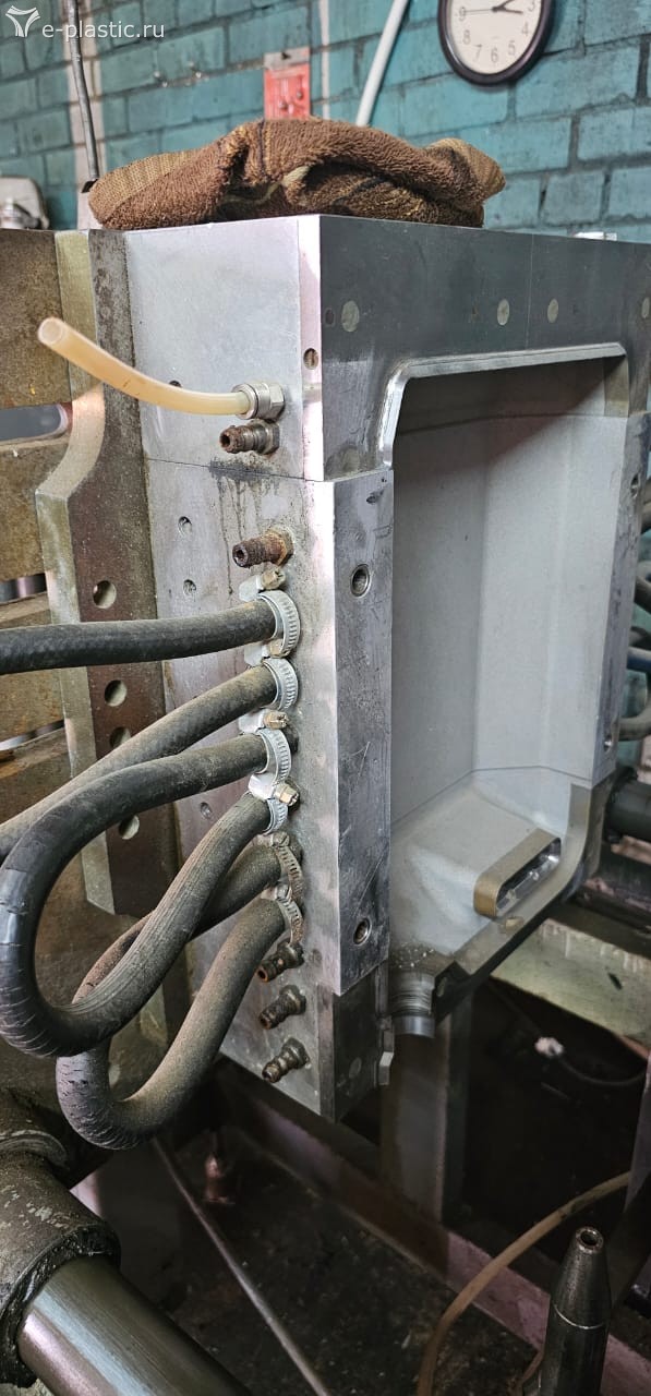

Всем добрый день!
Я полный чайник в процессах экструзии, но купил для своих нужд старенькую машинку, сейчас потихоньку восстанавливаю.
Возник вопрос по подключению прессформы. Сверху на ней конекторы как под воздух, туда реально надо воздух подавать?
Если да то зачем?

Похоже на пневмо съём отливки . Дунуть воздухом и посмотреть , где-то должны быть клапана на формообразующей. Что за машина вообще? Это же литьё под давлением?

Скорее всего также охлаждение. Очень близкое расположение выходов и по этому разноуровневые штуцера.
Для "подвижного дна" мало места чтобы спрятать мощьные цилиндры.

Скорее всего так и есть . И по численности подходит.

Название машины вам вряд ли что скажет; экструзионно-выдувная установка УЭРУПИ (Производства Кропоткинский завод)
Собственно вопрос возник из таких же предположений что возможно воздух должен отделять изделие от прессформы, но явных отверстий к изделию не обнаружил.
Видимо действительно просто мало места мало было чтобы вкрутить аналогичный штуцер на воду как остальные.
Отсюда следует вопрос! есть ли необходимость чем-то смазывать прессформу для лёгкого отделения изделия или оно и так норм отойдёт?

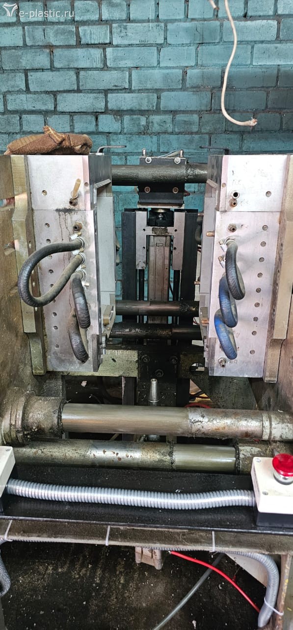

Не знаю может и Ходос в основе. Выглядит пока так, в процессе восстановления без ТЭНов, ножниц верхних и нижних.
Подскажите пожалуйста чуть подробней, в каких пропорциях мешать нужно ПНД и ПВД? и чем смазывать резьбу?
Посмотрел фото и вспомнил вопрос,; зачем на голове стоят вентиляторы охлаждения?

Вентиляторы для более стабильной температуры с меньшей дельтой перегрева.

Я конечно не в теме , но это нормально, что всё перевёрнуто и дорн снизу ?Мулланур писал(а): ↑21 июл 2024, 13:43Вентиляторы для более стабильной температуры с меньшей дельтой перегрева.МОСГОРТРАНС писал(а): ↑21 июл 2024, 11:59...

Экструдер вверху.

Выдув большого объема изделий происходит так, когда Дорн ( игла) снизу

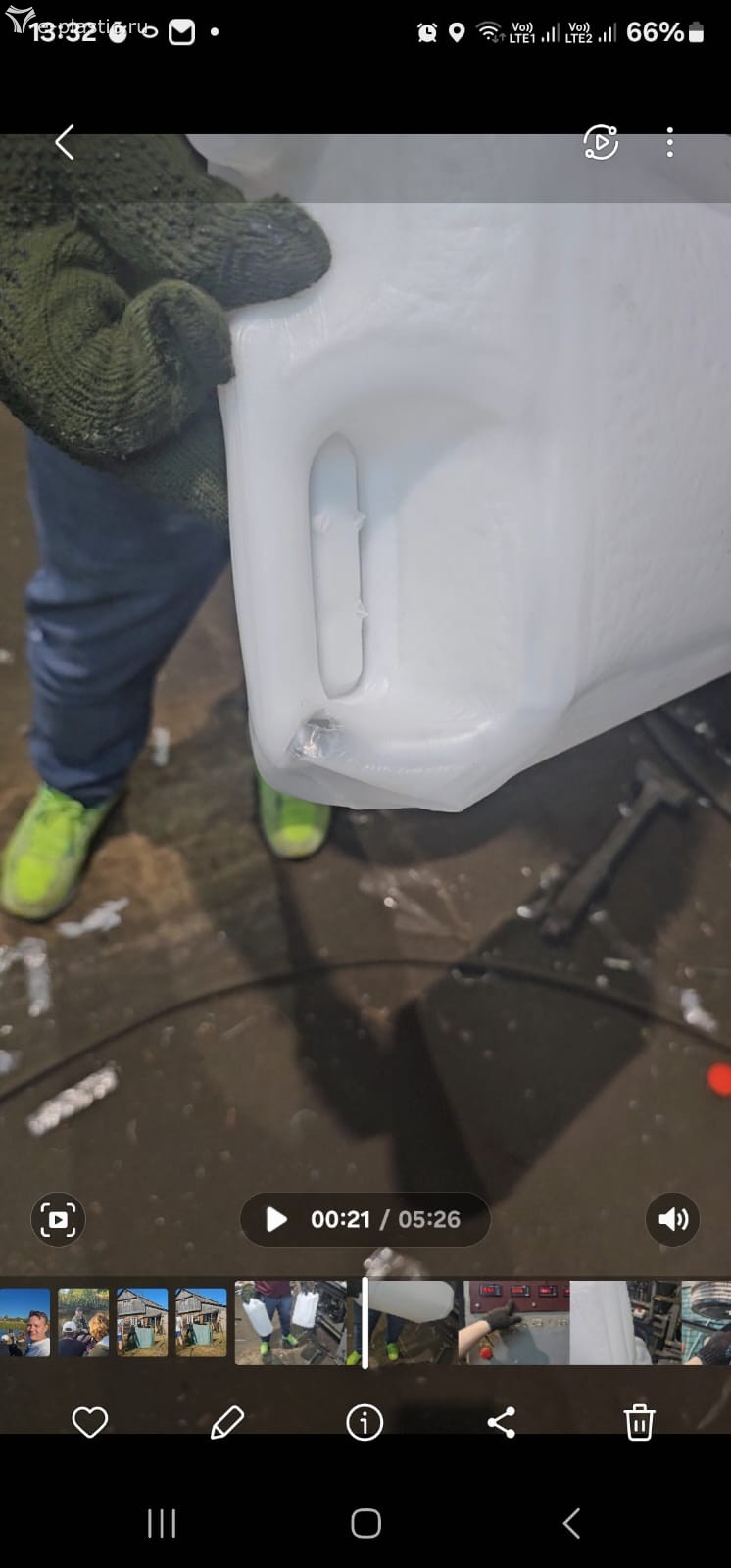

Всем доброго дня.
Нужен наладчик, сами не можем стабильную работу организовать, подскажите контакт.
диаметр бошки 160, ширина пф 184. материал 276, до этого пробывали 03580 с ним хотя-бы не слипалось.
видосик о части проблем.

Рассказываю на примере своих Ходосов, с которыми дело приходится иметь ежедневно...
Вы каким-либо образом регулировали на голове стакан и верхний дорн, между которыми формируется чулок (он же рукав)? Кривой он лезет, как правило, из за разной толщины стенок, что является следствием неодинаковых зазоров, несоосности или же просто кривой установки дорна относительно стакана. Но у вас разность не критична, как мне кажется.
Температуры, судя по цвету и прозрачности чулка, довольно адекватные. А вот обогревы действительно из говна и палок (те, что видно на видео). Поставьте нормальные кольцевые.
Подлипание можно попытаться устранить путем регулировки вылета/утопления торцевой поверхности дорна относительно стакана. Дорн выступает - подворачивание к кромкам стакана, дорн утоплен - наоборот.
Длина чулка на момент закрытия ножниц избыточна раза в 1,5-2. Захват должен осуществляться в момент,когда она превышает габарит изделия на 5-10%, а у вас он аж в форму не входит и мнется при опускании, отчего и происходит слипание. То есть конкретно у вас ножницы должны его подхватывать, когда он см на 15-20 короче (это надо опытным путем). А чтобы не слипался, начало отдувки должно приходиться на момент начала закрытия формы.
Ножницы желательно тоже охлаждать, чтобы по мере их разогрева от контакта с материалом подлипать не начало еще и к ним.
Диаметр головы избыточен. По боковым краям канистры не должно быть закусывания материала. Для этого ширина чулка подбирается так, чтобы она была меньше поперечного габарита изделия.

Я написал оТдувка. Да, это формирующий объем потом воздуха из нижнего дорна, вокруг которого формируется горловина. За чрезмерной толщиной не гонитесь - опирайтесь на разумные показатели. Я не написал, что не так стоит, я написал, что его установка может быть причиной данных отклонений.

Подскажите есть какая-то формула расчета диаметра головы формирующей рукав под размеры прессформы. у нас 2 прессформы и кажется что диаметр рукава не подходит ни под одну из них. В первом случае постоянно на противоположной стороне от шипа получается тонкая стенка в районе ручки вплоть до дырки во втором случае рукав стабильно попадает под боковые плоскости прессформы с двух сторон что надаёт ее полностью закрывать в итоге облой по бокам и дырки по шву.
вариант с ручкой фото приложил.

Re: подключение прессформы, непонятные штуцеры
Никакой формулы нет - достаточно школьной линейки! Я вам уже писал, что диаметр рукава у вас избыточен. Выходящий из головы рукав должен быть по внешнему диаметру меньше, чем полость в форме. Это позволяет избежать закусывания по бокам и, как следствие, истончения швов.
Что до тонкой ручки - попробуйте регулировать толщину стенок рукава. Что-то мне подсказывает, что она у вас не однородная. Фото убожеское и по нему диагноз точнее поставить сложно.
