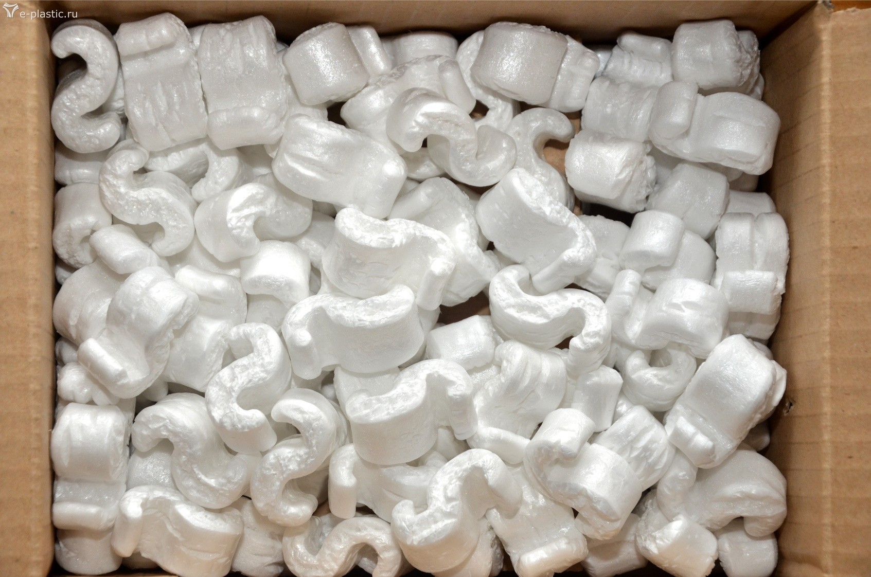

Доброго дня. Ищу оборудование, технолога, любого кто может подсказать как сделать наполнитель для упаковки типа loose-fill. Информация которой владею: нужен экструдер (какие его параметры мне не известно) полистирол типа 585 и вспенивающий агент, в нужных пропорциях перемешать надо, в бункер засыпать и будет экструдат вылазить, а там уже отрезная машинка и пневмотранспорт. В идеале получить биоразлагаемый, но там уже кукуруза или крахмал. И эта технология мне не понятна. Купил игрушечный экструдер производительностью 20-40кг. мотор 8кВт из кукурузы получаются палочки кое-как, но вес получается около 120кг за куб готового продукта, и они не эластичны, экспериметрирую с пластификаторами и добавками которые есть под рукой. куб продукта должен весить до 10кг. Произодительность машины нужна до 50кг/час.

нужен специальный экструдер для вспенивания ПС. если коротко то там стоит обычный экструдер а потом расплав переходит в расширенный экструдер. фильера в профиль. так делают утеплитель из вспененного полистирола

Стандартный наполнитель такого вида обычо делается не из ПС, по моим ощущениям, из ЭВА. Не нашел под рукой, чтобы проверить. Подожгите, понюхайте. Если ЭВА, должно уксусом пахнуть.
Кроме того, производительность экструдера наверняка указана по невспененному пластику. То есть по вспененному будет раз в 10 меньше, с учетом целевой плотности. Вспенивание бывает химическое (когда что-то разлагается с образрванием газа, обычно - азодикарбонамид или сода) и физическое (газ под давлением). Если вспениваете газом, то нужен каскадный экструдер, как написал Shadow. C химическим - не уверен, что достигнете нужной плотности при сколько-нибудь приличном физмехе.

очень похоже на вспененный полистирол типа пеноплекса или технониколь только меньшей плотности. про расплав в расширенный экструдер не совсем ясно, это 2 отдельных экструдера друг за другом и на втором только фильера с резкой?

есть у ребенка сапоги из ЭВА, материал не похож. Доберусь до образца подожгу, посмотрю. Производительность экструдера если указана (условно) 100кг/час, выходит он перерабатывает 100кг материала в час. 100кг он съел и 100 выплюнул, только уже в другой форме, или как-то по другому?

Полистирол для ролтона тоже не похож на полистирол для полок холодильника. ЭВА разный бывает. Полистирол применяют там, где нужна жесткость и (в случае XPS, о котором вы говорите) прочность на сжатие. Делать из жесткого мягкое нет смысла, проще взять сразу мягкое.
Экструдер с точки зрения производительности - червячный насос. Производительность более-менее фиксирована по объему, а не по массе.

Эти чипсы 100*16кг из ПС

названия разные, чипсы в том числе, кубометр меньше 10 кг весит, и да из полистирола, а так как он пористый делаю вывод что вспененый, вероятней всего экструдером.

Нашел китайца (jinan sunward какойто), говорит starch + PE pellet 50/50 насыпаешь и жмешь старт. не 100% био, но все же. видео работы станка тоже прислал, по цене и спецификациям молчит, никаких пруфов не дает. крахмал и полиэтилен я так понимаю. но по механике процесса не пойму как получается вспененые гранулы. у кого какие мысли?
