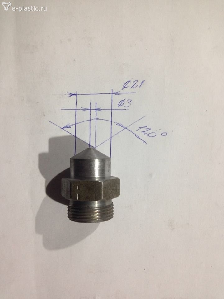

Здравствуйте, это мой дебют на данном форуме и в целом в литье в прессформы.
Я приобрел ВЛМ
В данном вопросе речь касается изделия весом 1гр.
В молдфлоу я решил погонять свою детальку.
но уж больно сильно я сумлеваюсь, что правильно вычислил давление впрыска.
Рычаг даёт примерно 1:4 плечо. Давайте исходить из того что на рукоятку приходит давление в 30 кг. Могу ли я считать что на поршень приходит давление в 120кг в этом случае?
Теперь что касается фильеры.
Её диаметр 3мм.
Вот тут я уже совсем "поплыл".
Уверен, что в расчётах следует учитывать толщину столба текучего пластика, оказывающего давление на сопло фильеры. Собственно как и текучесть самого расплава. И уверен много чего, что мне и не приходило в голову.
Но, с другой стороны, деталька у меня простая, и посему малозначимые значения можно и упразднить возможно..
В общем прошу меня направить, или ткнуть носом в почитать. Только не на сборник сочинений, а на текст по существу. :ni_zia:

Хочу добавить что диаметр поршня 22мм

#3 Сообщение agent_serg » 15 июн 2021, 22:02
Агасфер Лукич писал(а):
15 июн 2021, 20:14
Если под рычагом 120 кг, то получается 31,5 кг/см2

#4 Сообщение Агасфер Лукич » 16 июн 2021, 08:00
agent_serg писал(а):
15 июн 2021, 22:02
15 июн 2021, 20:14
Спасибо большое, но вы мне дали рыбу, а не удочку ))
Поделитесь плиз вычислениями?
Потому как ваш результат на порядки отличается от моего, и я хотел бы знать как считать правильно.
31,5 кг/см2 получается 0.377556 МПа, в молдфлоу меньше единицы даже поставить нельзя :ne_vi_del: . Всё видимо наигрался с анализом :hi_hi_hi:

#5 Сообщение ПластСтер » 16 июн 2021, 08:30
16 июн 2021, 08:00
15 июн 2021, 22:02
P=F/S

#6 Сообщение Агасфер Лукич » 08 мар 2022, 12:35
ПластСтер писал(а):
16 июн 2021, 08:30
16 июн 2021, 08:00
P=F/S
Спасибо большое за развёрнутый ответ, сразу чувствуется в вас живёт педагог. :-):
На сколько я понимаю S это площадь. Но какую площадь брать? Диаметр поршня 22мм, а диаметр сопла 3мм.
120кг это давление на поршень, допустим поршень давит расплав в сопло с тем же усилием (для простоты пренебрегу потерями во время трения и течения вязкой среды).
В вашей формуле F складывается из массы помноженной на ускорение св.падения. У меня нет ускорения свободного падения, я задаю усилие давления через плечо.

#7 Сообщение st_alexander » 08 мар 2022, 12:47
08 мар 2022, 12:35
ПластСтер писал(а):
16 июн 2021, 08:30
P=F/S
Дошкольное незаконченное? Гидравлический парадокс?

#9 Сообщение ПластСтер » 10 мар 2022, 11:54
В Вашем случае 120 кг это и есть F, сила. S площадь 3.8 см2 примерно.

#10 Сообщение st_alexander » 11 мар 2022, 23:01
ПластСтер писал(а):
10 мар 2022, 11:54
ТС сказал, что у него нет ускорения свободного падения, поэтому из 120кг силу не сделать. Кгс никак не перевести в Н в таких ограниченных условиях задачи. Пичаль-беда
ЗЫ было бы корректнее говорить "120 кгс и есть F, сила...". Атак Вы ТСа продолжаете путать.
