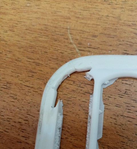

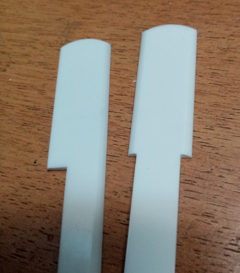

Приветствую уважаемые. Производим аккордеоны, на буковую основу клеим пластиковые клавиши.
Вот такие:

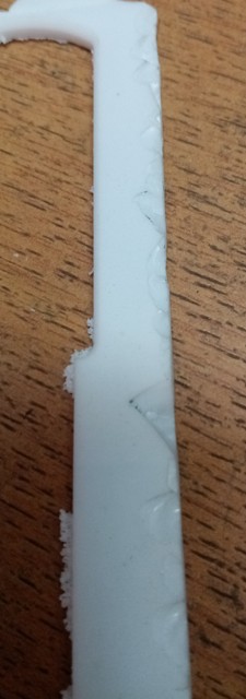

До начала года заказывали готовые в Италии. Было долго, дорого и неудобно. Приобрели у них исходный лист пластика, фрезеровали сами. Сейчас ищем похожий в России, но безуспешно: в рекламных фирмах предлагают похожие образцы по виду, но они упорно не желают фрезероваться. Липнет на фрезу либо плавится. Перебрали различные режимы резания - не идет. К тому же после фрезеровки он должен полироваться, тоже безуспешно - тянется, плавится.
Приходил в листах 70*110 - 3,5 мм толщиной, с оплавленными, мягкими краями как на фото:
Итальянский более твердый, как стекло. Стойкий к УФ, к истиранию, легко колется:
На листе была бирка:
Естественно марку они не говорят, на фирмах полагают, что литой акрил.
Что за материал может быть? Где его достать или хотя бы марку/название кто нибудь подскажет?

Акрил плохо режется, посмотрите капролон, если внешний вид устроит, то ок. АБС тоже неплохо режется. Но вообще фрезеровать пластик надо уметь - инструмент, режимы и прочее.
Вот именно. Как стекло. Мы фрезеруем несколько наших артиклей без проблем, но всё стеклонаполненное . Но , коллега прав , если знать как , фрезеровать можно почти всё.
POM, PA, PP, PS, PET, PTFE , PEEK. Берите фрезу для алюминия и на медленных скоростях пробуйте.

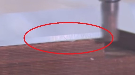

Что интересно - итальянский пластик фрезеровали в широком диапазоне режимов, даже подбирать ничего не приходилось. И если с фрезеровкой некоторых образцов ( АВС и РЕТ там тоже присутствовали) ещё можно было "попасть" в удовлетворительное качество фрезеровки, то полировка на войлочных кругах не получалась - руками режимы не выставишь. Капролон не пробовали. Есть чисто белый, стойкий к УФ, твердый к истиранию? И что такое стеклонапоненый? Все - POM, PA, PP, PS, PET, PTFE , PEEK стеклонапоненые?
Артур69 писал(а):
11 сен 2020, 17:47
У нас, повторюсь, фрезеровка важней. При обрезке допустима полосатость/шагрень на резе, она почти не видна (на готовом инструменте). А фрезеровка происходит на поверхности клавиши профильной фрезой. Площадь соприкосновения больше и на низких подачах/оборотах реза просто не происходит - она сдвигает материал, давит на заготовку увеличивая трение и нагрев.

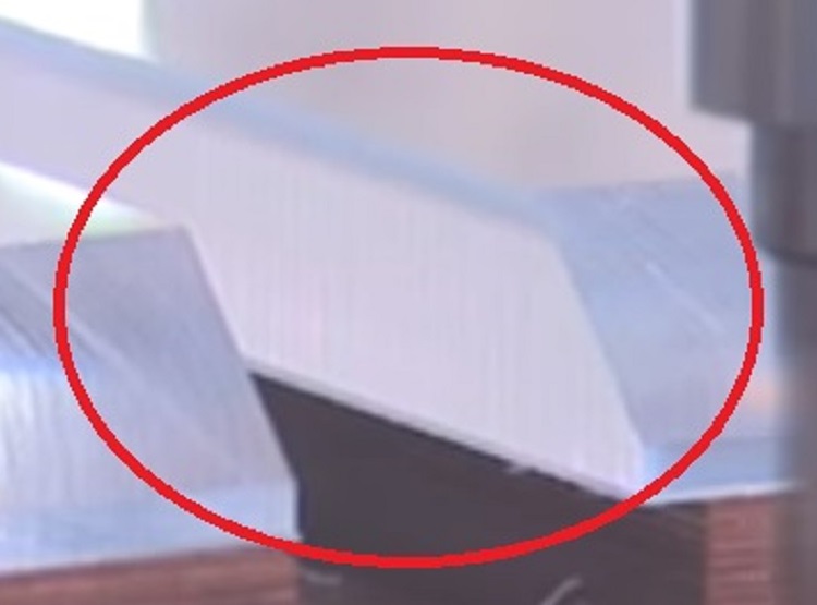

Артур69 писал(а):
11 сен 2020, 18:51
А вот ваш так называемый литой акрил. Или Plexiglas, он же PMMA . Режется тоже прекрасно.
У нас такой рез недопустИм - не зашлифуем:

Последние 10 секунд. Там шлифовать нечего.
Ну не знаю, может просто видео неудачное:

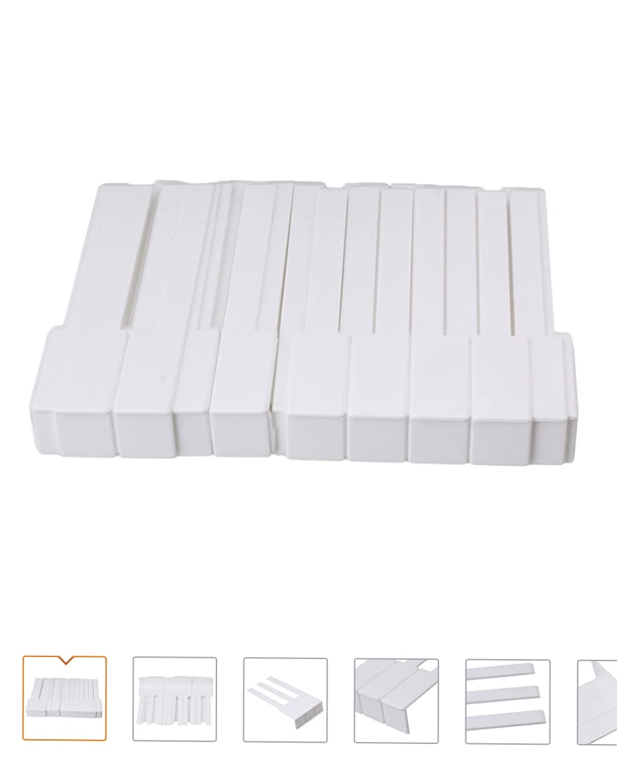

#19 Сообщение Артур69 » 11 сен 2020, 22:21
Что-то подобное? https://pianoteile.com/unsecure/produkt ... e=1&red=pr PMMA.
А вот с ABS . Но он уф не защищён.

Всё просто, господа. Материал этот называется искуственный камень на основе ПММА. Торговые марки разные. Наиболее известен, как Кориан, Старон и прочие. Отлично обрабатывается - фрезеруется, шлифуется, полируется, поддаётся термоформовке, клеится. Устойчив к агрессивным средам и УФ. Не желтеет. Единственное, из-за наполнения гидроксидом алюминия требует твердосплавных фрез. Но это не проблема.
Где взять тонкий не подскажу. Это надо с поставщиками материалов разговаривать. Если склероз не изменяет, идёт листами 6-12 мм, но вроде слышал и о тонких листах.
З.ы. Нашёл, что Кориан 4 мм бывает. В общем, надо искать подходящие аналоги по этому направлению

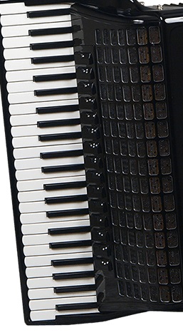

#23 Сообщение Сергей Ворон » 12 сен 2020, 01:50
Артур69 писал(а):
11 сен 2020, 22:02
А можно увидеть вашу продукцию уже в готовом виде , в конечном. Уже приклеенной .
Конечный вид:
