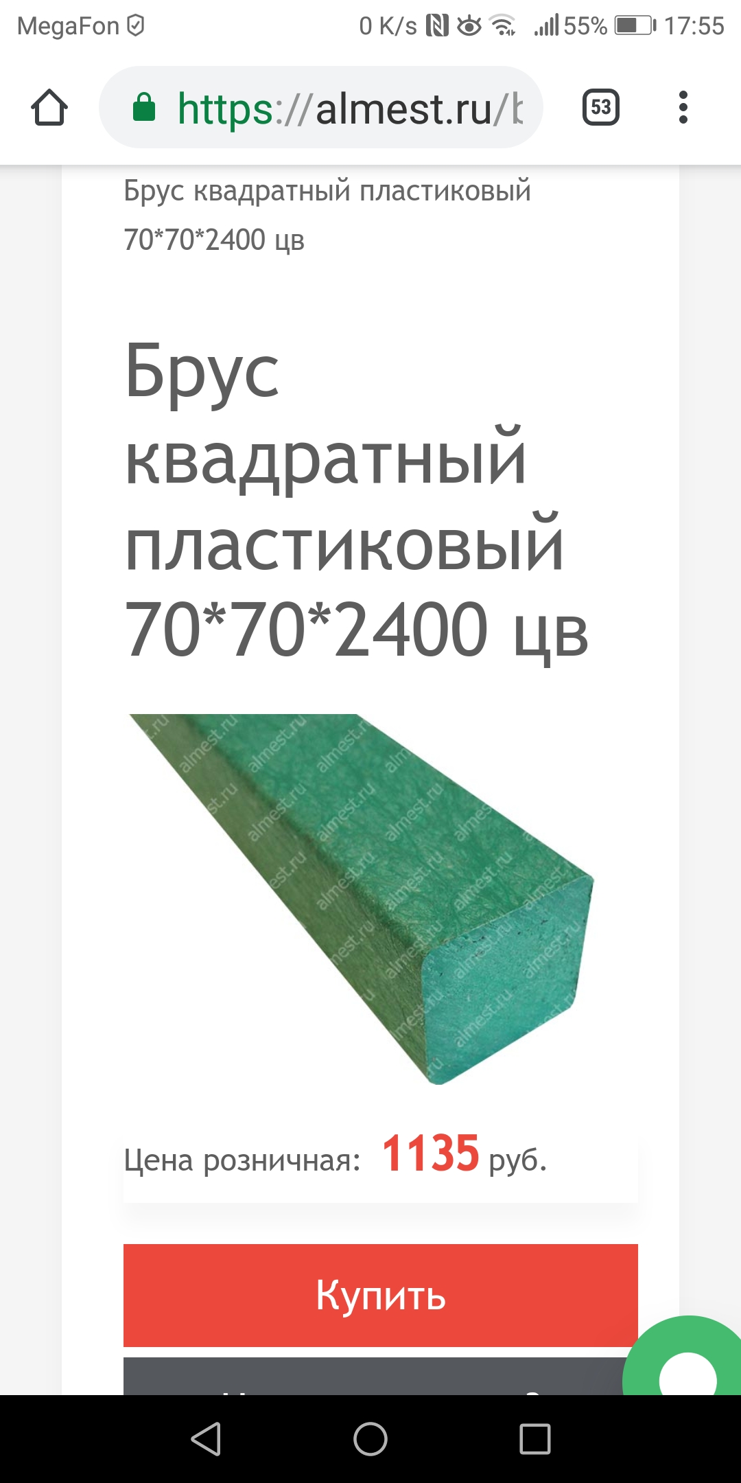

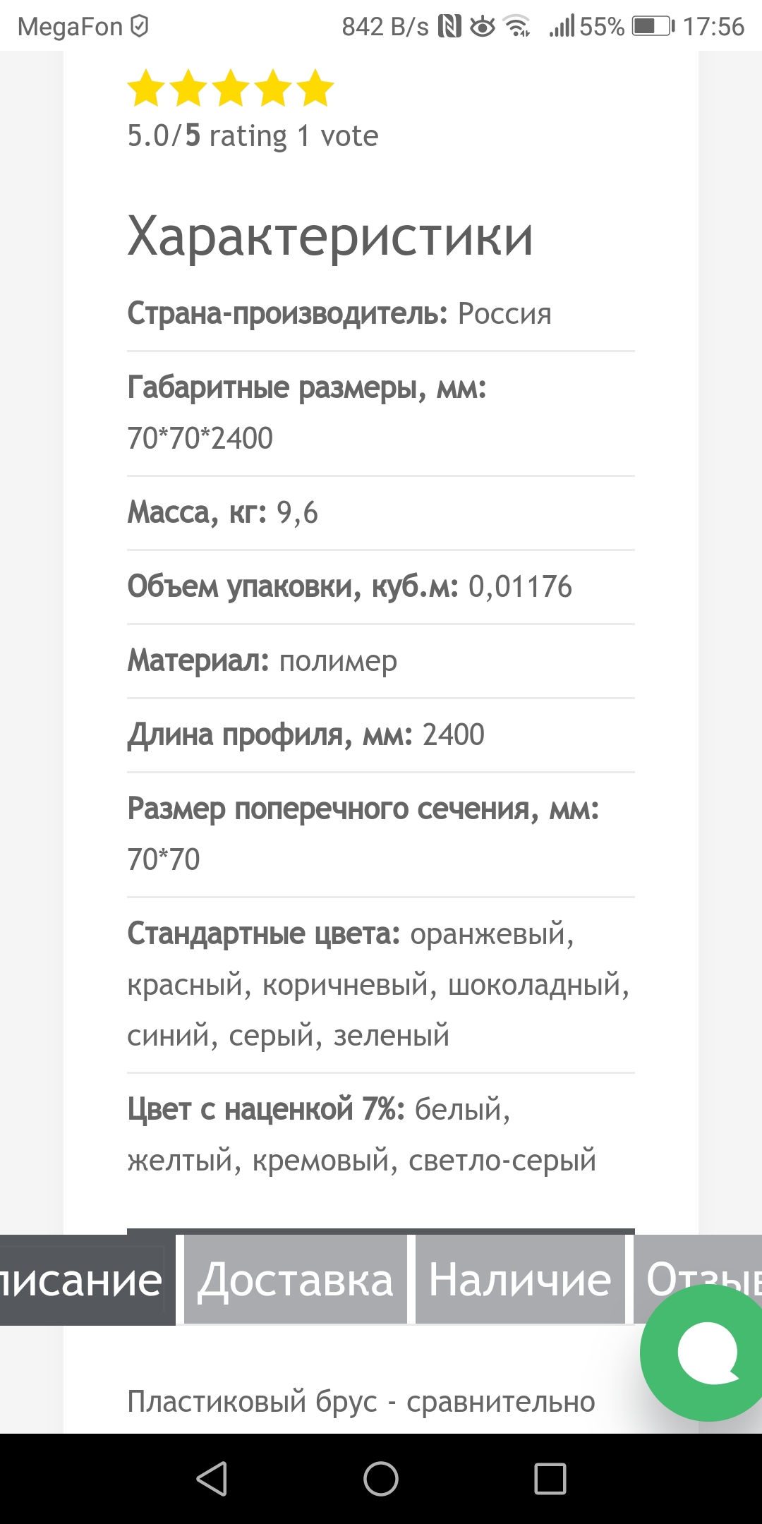

Re: Оборудование для экструзии бруса, рейки ?
#17 Сообщение vladimir56 » 09 янв 2019, 16:11
Вложил скриншоты с интернета. Такой брус и много других производит предприятие Алмест. Для оград, заборов, уличной мебели ит. д. Мы хотим тоже выпускать такой брус для таких целей. Спасибо.

vladimir56 писал(а):
09 янв 2019, 16:11
Напоминает ДПК или вспененный ПВХ профиль

#21 Сообщение Мулланур » 09 янв 2019, 22:27
Alexandr1989 писал(а):
09 янв 2019, 20:23
Если вы хотите заняться - раздобудьте образцы этих изделий. Нужно знать плотность материала. Пощупать, поджечь, понюхать...
Композиция полиолефинов, плюс вспенивающая добавка. Плотность по этому около 0,9.
