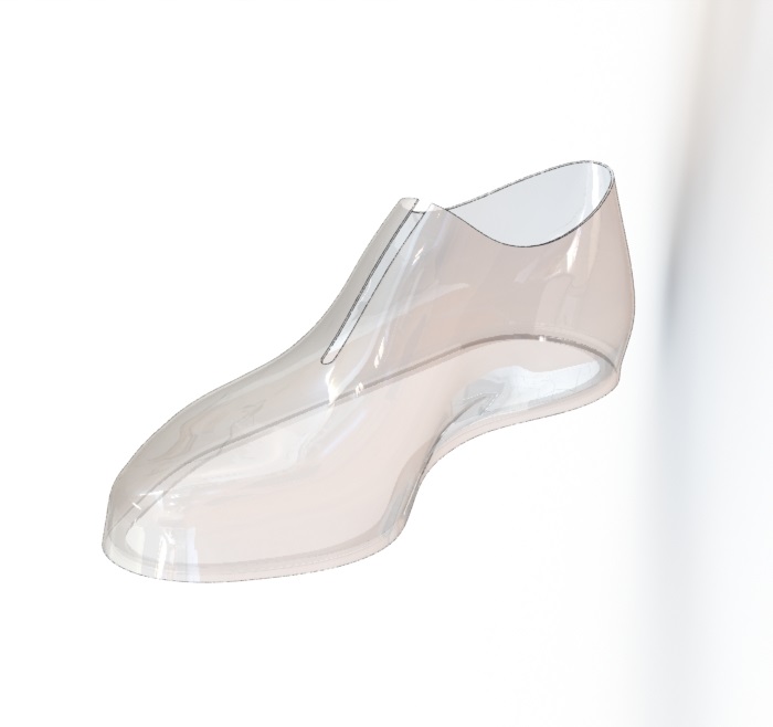

Доброе утро. Необходимо сделать деталь из эластомера (твердость по Шору шкала A порядка 20-40, обязательное условие прозрачность или полупрозрачность), при этом без партия маленькая, необходимо сделать без существенных вложений в пресс формы.
Толщина детали 1-2 мм, от выступа внутри можно отказаться. Есть форма соответствующая внутренним поверхностям детали, допускается её доработка.
Подскажите технологию изготовления детали.
Для себя отметил вакуумную формовку из термоэластопласта и нанесение эластомера на форму методом макания.

Заказать у модельщиков, литье из ПУ и/или силикона + вакуумирование.
Услуги и материалы по гугл ключу - литьевые модельные прлиуретаны.

Рассматривал данный способ, но по ценам вышло дорого. Есть ли другие способы? Стоит ли рассматривать вакуумную формовку из ТЭП?

не знаком с этой технологией на практике. А Ютуб не щитово.
Можно и самому освоить, формовые составы есть ну с очень низкой вязкостью, поначалу как вода текут. Люди отливают детальки с волосок (тонкостенку). Вакуум и пылесосом можно, выкручиваются по разному.

Добрый день! Встретил знакомое изделие (начинал карьеру на "Дескоре" технологом), аж улыбнулся. Сколько нужно штук?

Такой тираж только самим на той же колодке... Или пробовать формовать из пластифицированного ПВХ, но, качество не очень будет, да и ШОР не тот....или из двухкомпонентного силикона холодного отверждения.

Большие тиражи это, скорее, несколько тысяч. Вы где в Питере?
