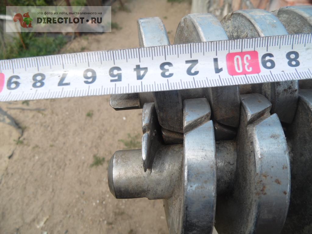

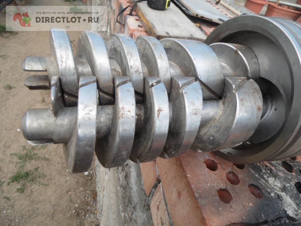

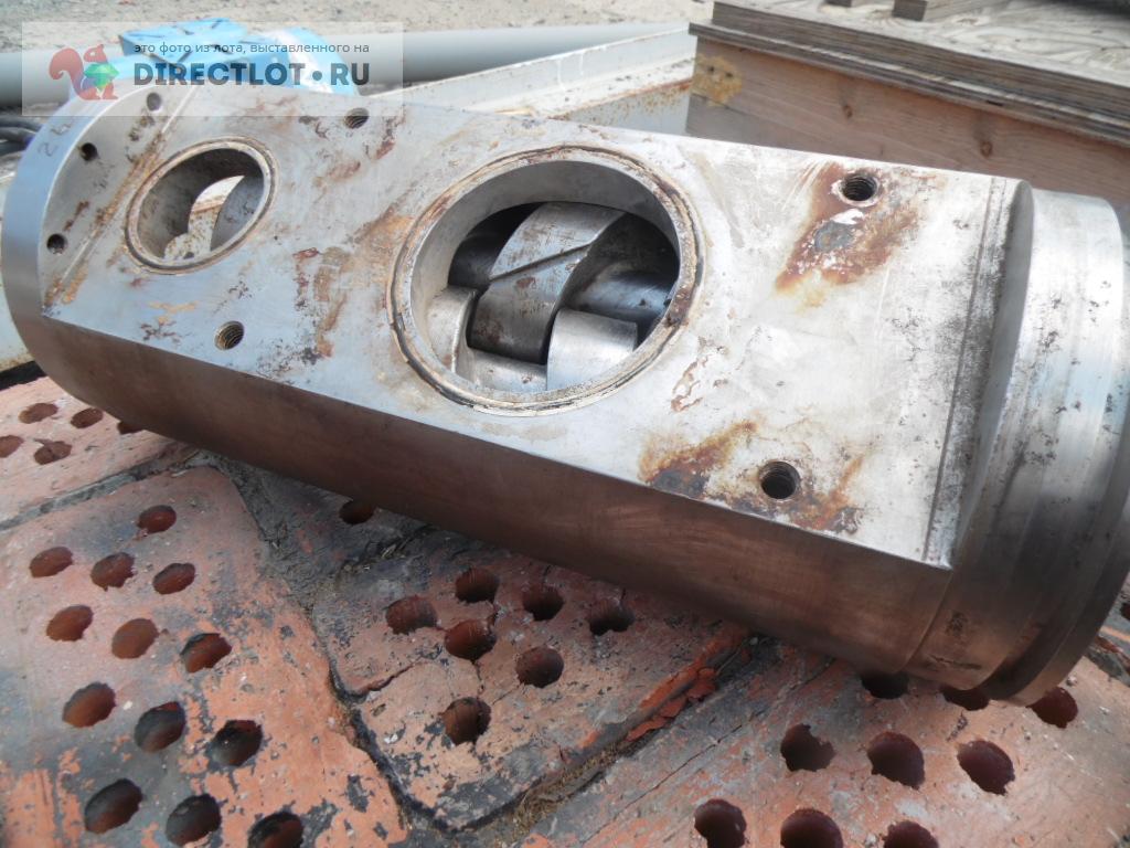

Приветствую уважаемые форумчане!
Попался в чермете вот такой б/у экструдер (см. ниже) из нерже. Размеры длинна примерно 400 мм, диаметр шнека около 80 мм, работает мне кажется на холодную без внешних нагревателей. По виду износа витков шнека скорей всего чего то перетирал по типу как жернова в мельнице. Имеются два отверстия одно которое поменьше засыпное, а второе большое совершенно не понятно зачем сделано, шнек и так короче не бывают, плюс две дырке совершенно снижают эффективность.
Вопросы !
1. Правильно я понимаю что экструдер заточен на перетирание?
1. Зачем сделана вторая дырка ?
2. Возможно ли работать с этой здоровенной дыркой или требуется изготовить точный вкладыш, забить и заварить?

Это экструдер не для полимеров. Поищите аналоги среди маслотжимных и сокоотжимных.
Re: неопознанный двухшнековый экструдер
Добавлено: 06 авг 2017, 10:16
AlexBiz
Если из нержавейки, скорее для сока

Да это понятно что изначально пищевка.
Обратите внимание на витках шнека сделаны проточки, такое ощущение что перетирал.
А зачем тогда эти проточки, производительность и давление ведь падает!

Первое отверстие для загрузки семечки вторая для сцеживания масла.
Добавлено: 06 авг 2017, 15:23
stdio
Lawego писал(а):Первое отверстие для загрузки семечки вторая для сцеживания масла.
Во как! Так ведь второе отверстие расположено вертикально, хотя может так и нужно!
Я так понимаю ставится голова с матрицей для жмыха тем самым создают обратное давление,
во второе отверстие ставят мелкие решетки, фильтры и насос.
Так весь процесс выглядит? или еще что требуется

stdio писал(а):Да это понятно что изначально пищевка.
Да кто ж тут знает эту пищёвку!? Может, чтобы масло гребень смазывало, может ещё для чего...
